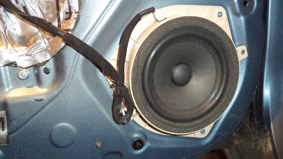

Привет всем! Значит, для шумки дверей я высверлил клепки, которые держат динамики, сверлом на 4 мм. Теперь появился вопрос — как же их назад вернуть. Сначала хотел обратно на клепки, но потом подумал, а вдруг снимать или еще что-нибудь. И задался я вопросом установить на штатные отверстия заклепочные гайки. Поехал в магазин, закупился и приступил к работе.
Вооружился шуруповертом и сверлом на 6 мм, так как стандартные отверстия для крепления 4,8 мм. Так как клепки куплены на посадочное 6 мм, пришлось сверлить.
Так как для заклепок нужен свой пистолет, а такового нет, пришлось модернизировать обычный заклепочный пистолет. А именно, разобрал внутренности и в цилиндр, который тянет, вставил шуруп М4, который равен внутренней резьбе заклепки. Так как отверстие у пистолета большое и чтобы шляпка не провалилась в пистолет, проложил шайбу, но у той шайбы, что была у меня, центральное отверстие не то, чтобы хотелось, пришлось еще добавить гайку на М5 и собрал вот такую систему.
Уже в сборе

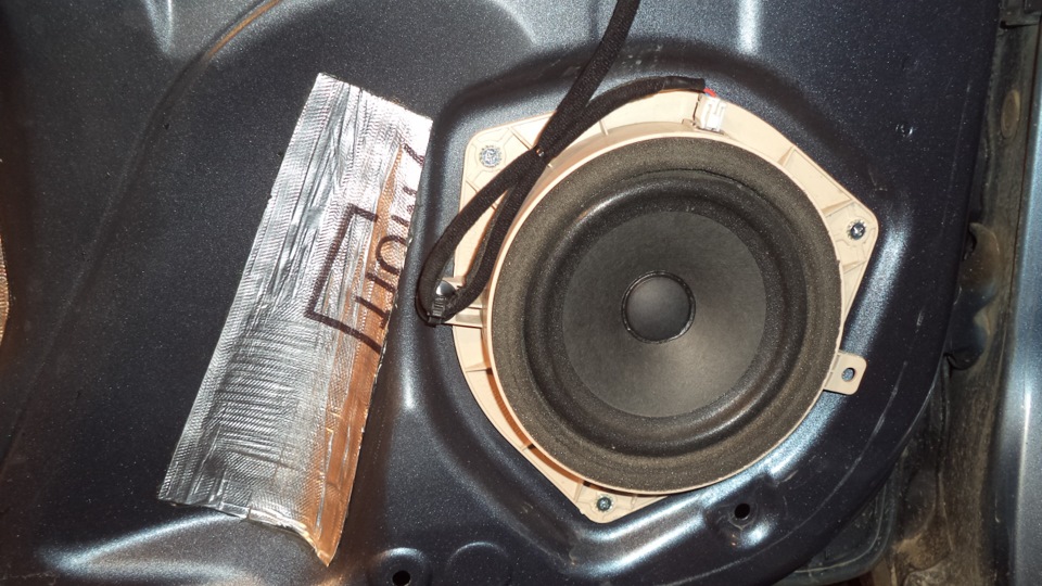

Далее вставил в отверстие и при небольшом усилии она приняла тот вид, что мне и надо было. После чего вывернул шуруп который тянул заклепку.
И так с каждым отверстием
Для того, чтобы притянуть колонки, я использовал шурупы из нержавейки размером 12х4 мм со скрытой головкой, что бы он не выпирал за приделы резьбы в заклепки и не терся о провода, которые проходят в дверях и шайбы ребристые, именно М5. Для того, чтобы при затягивании она впилась в пластик и прогнулась под давлением конуса шурупа и приняла вид зажима снаружи, на следующем фото хорошо это видно, что в затянутом положении шайба обняла головку шурупа.
Обратите внимание на шайбу и шуруп
Получаем конечный результат
И так с каждой дверью

очень толково!я на своей сделал тоже с болтами но и с гайками, при этом зашумил двери(((вот так динамики менять в планах придется сдирать шумку чтоб открутить.В обычном крепеже покупал?
спасибо, да на 6-м кв. супер магаз. все есть!
Под SQ проект готовишь? Круто получается))))
да нет, просто! решил сделать нормально. на клепки не хотелось сажать, вдруг решу поменять!
))))) сначала все так говорят
Динамик с проставки можно снять или нет?
Нет, если только вырвать и повредить его, либо выпилить аккуратно по контору ребра!
Спс
