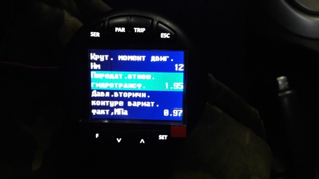

Насмотрелся я на MS888MS и взял себе такой же БК, как и у него
Сразу же залил ему новую прошивку с сайта производителя. Вот что он мне выдал про мой варик с пробегом за 200 тыс.км. Знатоки прокомментируйте, пожалуйста, его состояние — жить будет или нет.

Ну что могу сказать. Поставил сегодня эту приблуду на место. Температуру АКПП на дисплеи не выводит. И как настроить под себя набор параметров выводимых на дисплей пока тоже не понял. Будем искать. При автоматическом выборе протокола определяется как OBD2P, но естественно не показывает часть параметров. При установки протокола Nissan добавляются напряжения на датчиках ( а оно мне надо ? ) и всё. Температуру коробки хочу на видное место и отображение параметров на своё усмотрение.

Все теже параметры как и у меня выдает! Но у тебя давление в первичном контуре показывает! И это то чего мне не хватает… Причем парни с сайта поддержки Мультитроникса так мне толком и не смогли объяснить почему у всех все показывает а у меня живет как хочет… У тебя БК к машине по какому протоколу присоединился?!
OBD2P вроде.
У меня такой же… И год у тебя 2008 у меня 2009 разницы нет… Что за ерунда с моим кошаком?!))) А температуру варика в обычном режиме ( когда не в меню параметров варика) у тебя показывает?!

Так где, всё-таки, можно посмотреть диагностические параметры CVT, что бы понять всё ли в порядке с моей коробкой ?
У меня в посте картинка с сайта хтрейла… там человек писал что первичный контур не ниже 0.5 а вторичный не ниже 0.7 принажатом тормозе на драйве. Так что у тебя вроде нормальный еще и износ масла без фанатизма. Главное чтоб температуру показывал. В Волгограде летом это актуально!))))
Да у тебя смотрел уже. Мои данные все на паркинге, а не на драйве. Ладно время будет интернет покурю, найду чего-нибудь.
На драйве попробуй… там еще шаговый с 15 на 4 должен перескочить. Но в любом случае теперь можно реально диагностировать варик и это еще один гвоздь в крышку гроба официалов!))))
