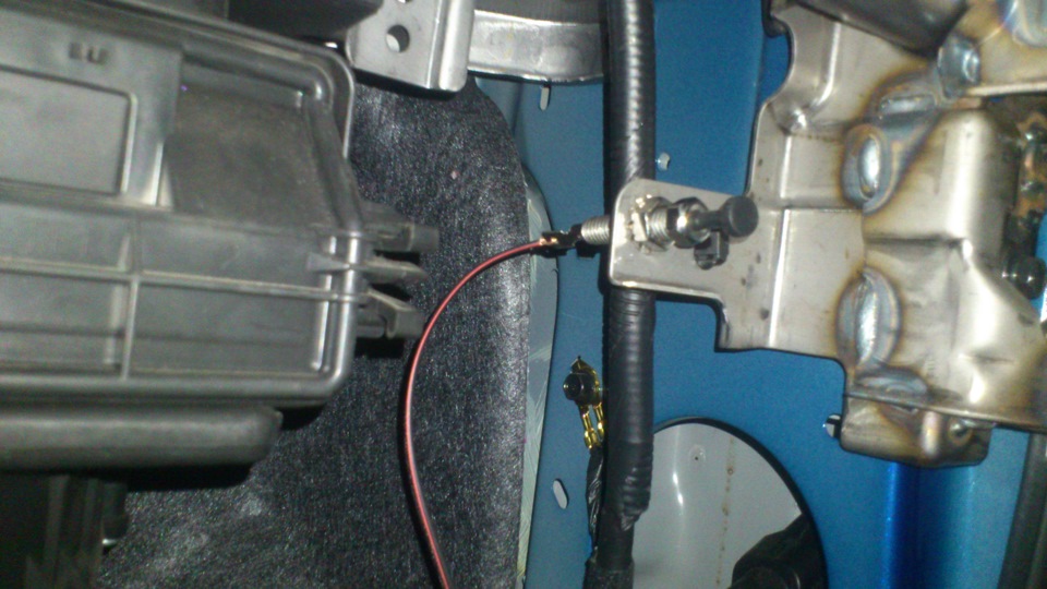

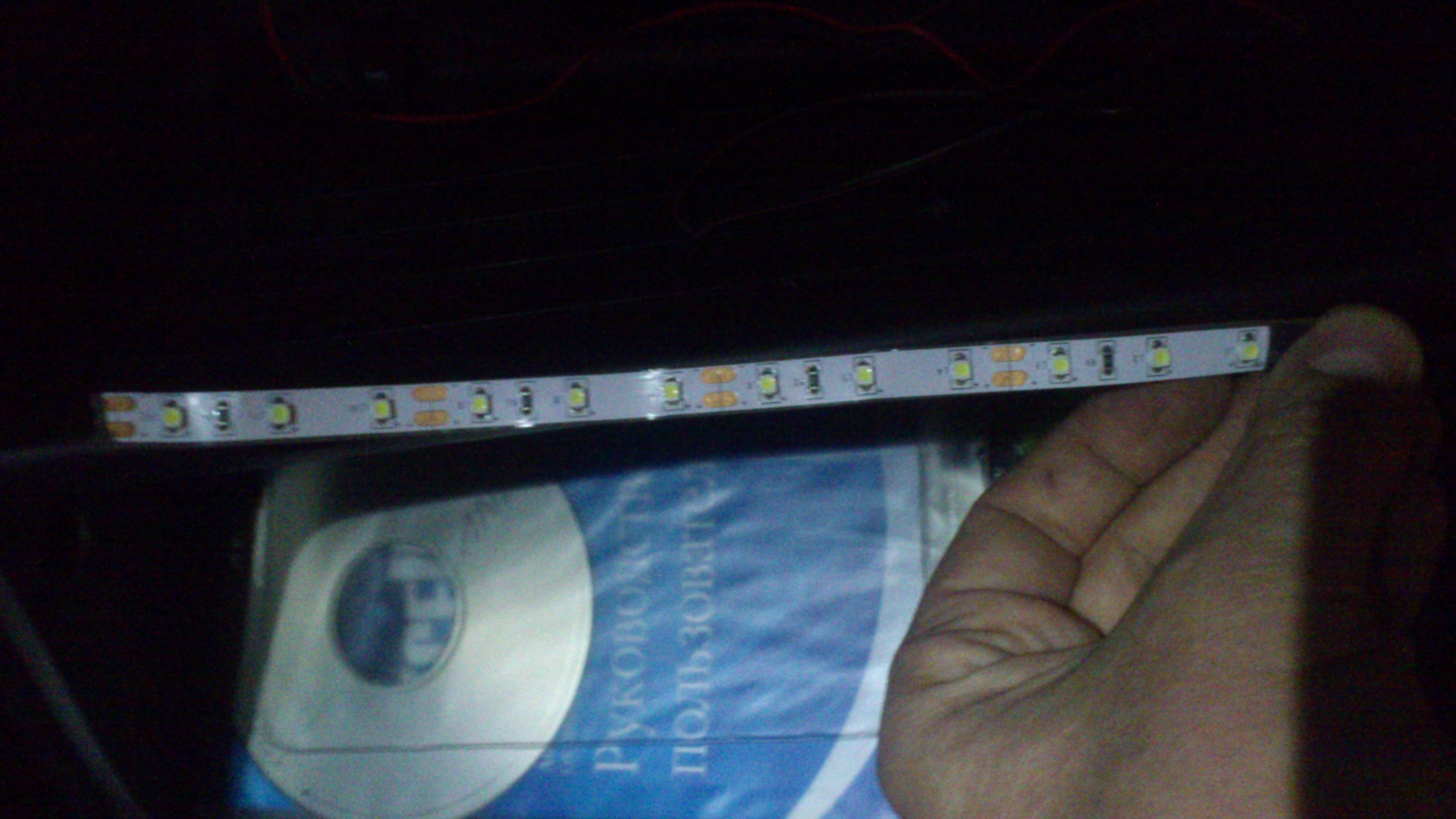

решил замутить подсветку бардачка, ну и по ходу поменять лампы освещения салона на диоды.
+ брал с розетки, рядом с прикуривателем,
LED лента белая, кусок на 12 диодов был
провод был, изолента был, купил только Концевик и прикрутил его в штатное место (см. фото)
на него кинул минус…
к бардачку с внутреней стороны приклеил на 3м скотч кусочек подточенной пластмассы, т.к. при закрытии бардачек "заламывал" -гнул пластмассовую часть концевика, потомучто получается на скос при закрытии…
ещё раз удивляюсь с соляриса, опять с экономили на такой мелочи…
смотрим фото и видео, все как обычно на телефон)

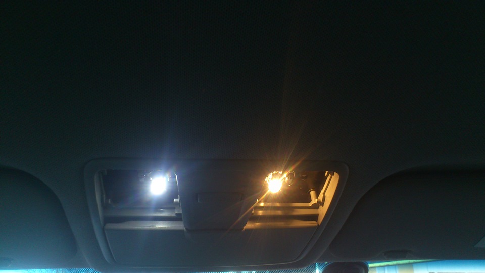

А как по мне белолунный свет уже не вставляет…хочеться жёлтый, он как то теплее, уютнее…
увася лошадок та не гони!
белый холодный летом, желтый зимой)
Ванюша, согласись что желтый не так напрягает как белый?
я сам повставлял себе белолунные диоды, а теперь хочу обратно желтые. Вот были бы диоды с желтым цветом — было бы самое то!
Есть на али экспресс такие

Все правильно с белым светом в салоне приятнее и освещение ярче!
современней и экономней)
В дальнейшем советую заменить вот на это www.drive2.ru/l/8496825/ разница будет ощутима
да нет особого смысла в этих www.drive2.ru/l/8496825/ сильно ярко и много не всегда хорошо. тех хватит вполне.
согласен, очень много, если только центральный плафон, и включать его по надобности…
