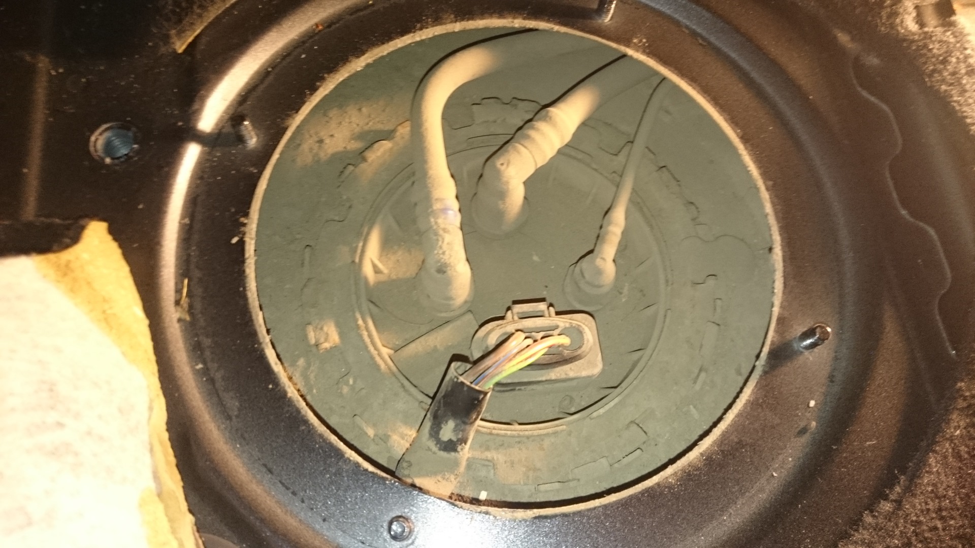

В декабре отказался работать насос подкачки в баке( Особо жизнь не усложняло, но решили заменить!
Добраться до него можно через техническое отверстие под задним правым сиденьем.
Открутили болты, сняли крышки, оболдели от количества грязи)) Пропылесосили все хорошенько и продолжили работу)
Что бы достать насос необходимо отсоединить так-же трубки подкачки топлива со второго вспомогательного насоса, он слева под таким-же люком.
Далее все собрали в обратном порядке, завели машину, насос зажужжал)
Что бы по сто раз не ездить, сразу заменили масло в двигателе)

как определил что насос помер?
Просканировали Vag com'ом, код ошибки не помню, но указывало на него
у меня блин ошибок нет но вычитал что если больше полбака заправляеш и машина глохнет то насос помер:(
не, такого точно не было, бывало долго крутил, но не всегда!

В самом баке была грязь? Какие впечатления от этого масла?
Не, бак был абсолютно чист! Масло нравится, хотя не из дешевых! Многие мне его советовали.
