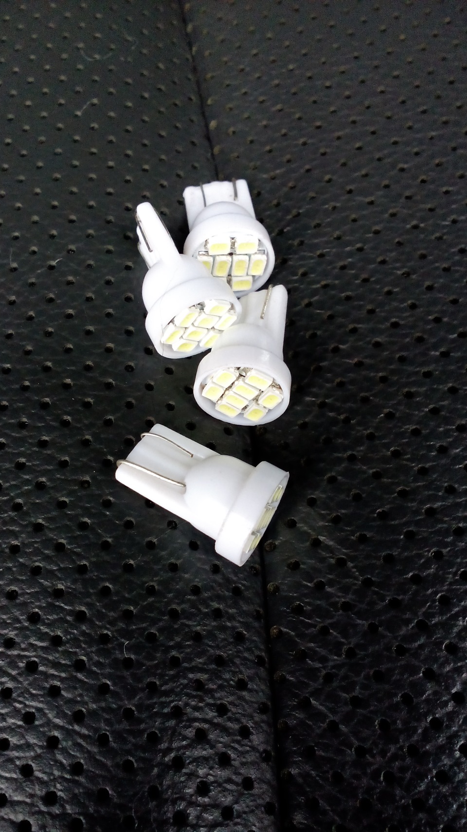

Вот прикупил диоды.Заменил все лампочки на диодные, смотрится неплохо.За исключением подсветки номера, почему-то они мигают (может диоды нужны помощнее).Также хотел заменить подсветку в бардачке, (остались лишние диодные лампочки ), но там я вообще не нашел этой подсветки Может кто подскажет есть ли она там вообще?

Для подсветки салона я бы другие диоды посоветовал. Я себе поставил диодные панели, на них больше источников света, чем на лампе с цоколем, а значит и света больше. Хотя, если яркость не принципиальна, то и эти хороши!
В бардачке подсветка есть. Лампа расположена по центру вверху.
По диодам в подсветку номера вот такой вариант могу посоветовать www.drive2.ru/l/8616082/

Понял. Спасибо.А в бардачке есть подсветка или нет?Что-то я не смог ее найти.
В подсветку номера нужно либо впаять резистор, так как сопротивление светодиода практически равно 0.
Либо покупать их "с обманкой", то есть на лампе уже напаяны резисторы.
А вообще в подсветке номера диоды долго не живут! Вода и грязь — смерть для них…
Поправлю — сопротивление диода наоборот очень большое и гем думает, что лампочки перегорели.
Чето не то ты сказал как мне кажется! Светик светится от проходящего тока, если бы у него было сопротивление на много выше, чем у обычной лампы, то ГЕМ бы вырубил эту цепь сразу и все!
А тут сам светик мигать перестает только после того, как дополнительно в цепь поставить резистор, который имеет сопротивление!

Привет! Подскажи, пожалуйста, я решил поставить светодиоды в подсветку номера, купил дорогие Филипс. Ставлю, включаю, они моргают ! Отключу в пол накала горят! Кто говорит, что массы нет, а кто типа сопротивления нужно, подскажи?

При чем тут диоды то? Лампа может быть уже с резистором, как в народе говорят с обманкой.
Тут же просто лампа и диоды
Да в том то и дело, обычные стоят, не дорогие.Без всяких обманок.Моргают правда когда двигатель заглушен.Закажу пожалуй с плафоном, как у StBezdelnik.
