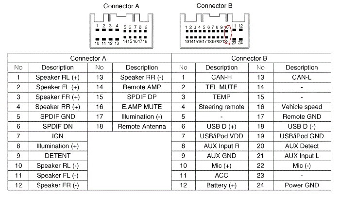

6) подключение штатного микрофона
После покупки обнаружил внешний микрофон в комплекте и сразу понял, что китайцы отказались немного подумать о pin to pin. В колодке ГУ предусмотрен jack 3.5 мама для подключения любого внешнего микрофона.
А в колодке, которая приходит к ГУ есть два пина, отвечающих за микрофон
Пошел в ближайший радиотехнический магазин и купил колодку с пинами-папами и один джек-папу. Вытащил два штырька, предварительно проверив, что они подходят по размеру и припаял джек. Все подключилось замечательно.

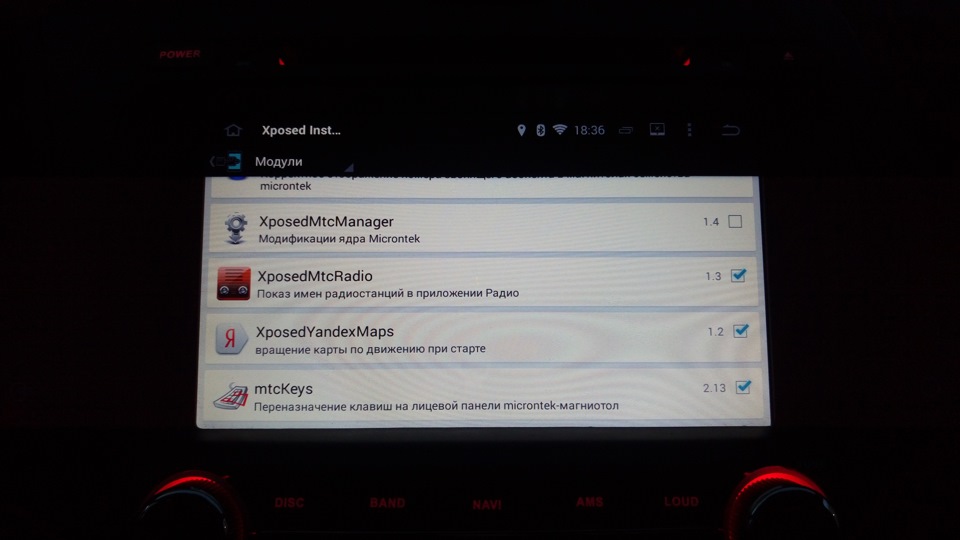

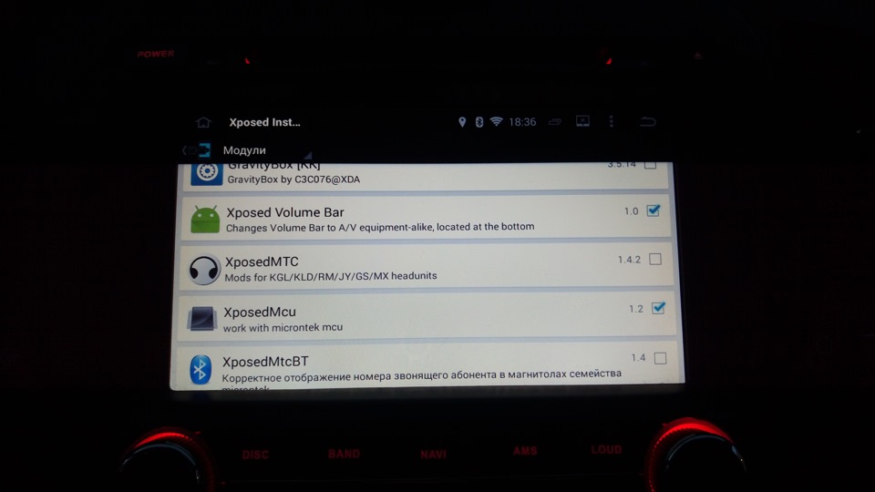

Затем я установил xposed и включил несколько модулей:

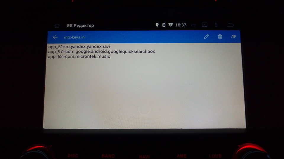

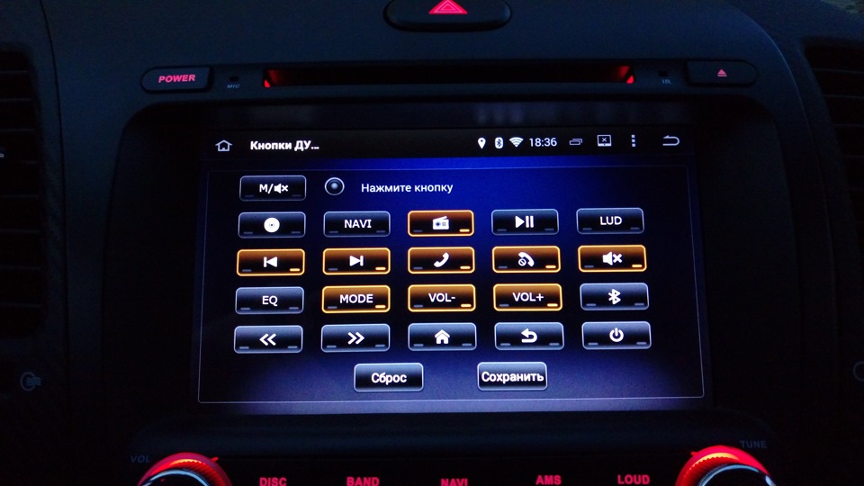

Самое долгожданное — это переназначение клавиш. На панели имелись две клавиши, которые выполняли свой функционал, но не совсем так, как хотел я. Клавиша Navi — настраивается, но при этом очень криво работает совмещение звука. Например, когда работает радио и начинает говорить навигатор, звук останавливаемся на время, а затем возобновляется. Переназначение клавиш спасает от этого недуга. Необходимо установить модуль mtc-keys, установить catlog. И затем по фильтрануть содержимое вывода catlog для показа mtc-keys. Здесь будут указаны номера клавиш, на которые я затем повесил определенное приложение.
Так же, я избавился от клавиши AMS — которая постоянно сбивала настройку радиостанций, на нее теперь вызывается встроенный музыкальный плеер.

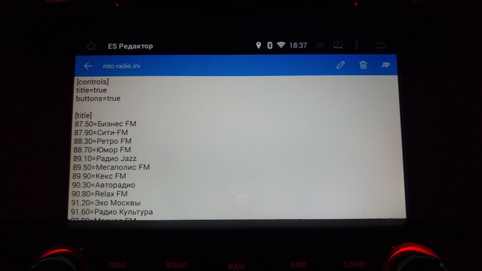

Существует интересный модуль для radio. Он позволяет, при выключенном RDS, постоянно высвечивать ассоциации(названия) станций из конфига. Таким образом радиостанции остаются всегда прописаны
Еще активировал xposed-mcu. Данный модуль позволяет отменить выключение ГУ при прокрутке стартера. Экран все так же потухает, но не дает самой системы выгружать приложения из памяти. Съемные носители при этом заново подключаются. Вариант для обхода этой ситуации — добавление емкости на плюсовой провод к магнитоле.

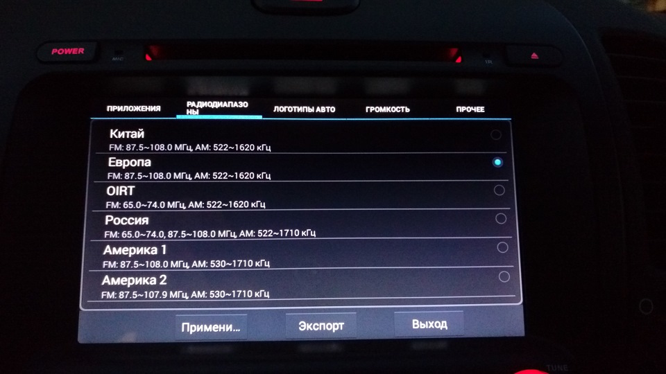

12) Инженерное меню
Оказывается, есть поддержка развернутого диапазона. Его можно найти в разделе заводские настройки:
Пока ковырялся в них, меня не покидала ощущение, что устройство универсально для всех автомобилей. Отличия только в предоставляемых внешних шлейфах сзади устройства и лицевой панели. В меню можно найти на выбор все can шины автопроизводителей и загружаемое logo для разных авто.

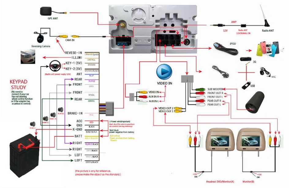

Что значит клеммы key 1 и key 2 на сшеме к рулю показанно а для чего не понял
чтобы кнопки на руле работали. подключается левый и правый блок кнопок

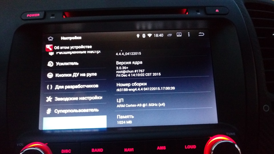

Вообще понять сходство железки можно по mcu устройства. У меня KLD
Как MCU посмотреть? У меня прошивка уже не родная, от бурундука.
Прошивка бурундука не меняет mcu. Mcu нужно шить отдельно.
Смотреть в информации об устройстве. Там будет Что-то типа mtcb-kld

По микрофону, если правильно понимаю, то ты достал два пина из родных колодок, припаял к ним джек 3,5 и подключил, так? Сам микрофон (родной) в твоей комплектации уже был?
У меня prestige и микрофон есть. Я добавил пины в папа разъем идущий от ГУ. В остальном ты прав
Отзыв интересный. А подскажи еще вот, ты паял + и — к джеку. А где на этом джеке плюс, а где минус?
Если Джек папа — то минус это корпус, + это пипка, кончик
Это со стороны "видимой". А с той стороны, что обычно обрезинена так же?
Представь что куда вставляется. Там же все просто, когда разъем разбираешь, сразу видно где корпус, а где контакт
А ну наверное) А ты только эту процедуру делал? На самой плате ГУ дорожки никакие не разрывал?
Я забил) можно просто микрофон откусить, что многие и делают. Еще я обновил mcu и стало лучше слышно. То есть прошивка влияет сильно
Ясно) спасибо. Сегодня попробую спаять и вставить. А то через встроенный микрофон разговаривать эт канеш ппц))
