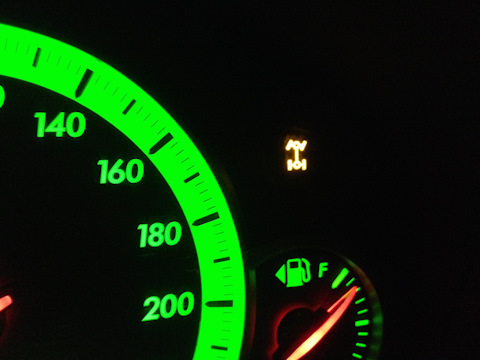

Совсем недавно, в декабре, на 45000 проходил ТО. Сегодня по прошествии 3 месяцев и 6000 км выскакивает на панели символ прохождения ТО. При этом сервисмены мне говорили, что сбрасывали отсчёт ТО. Непонятно.
Chevrolet Captiva 2013, двигатель бензиновый 3.0 л, 258 л. с., полный привод, автоматическая коробка передач — плановое ТО
