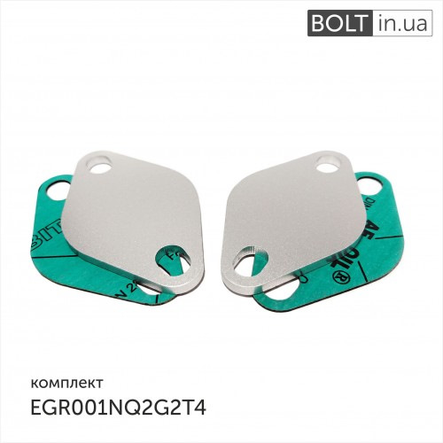

И так. Прочёл я у кого то тут на драйве что эти заглушки прогарают. И решил у себя сделать ревизию глянуть что с моей алюминиевой самодельной заглушкой. Заехал перед этим в автозапчасти узнал сколько стоит заглушка номер её 038 131 925А. Ценник сказали 450р и прокладка 250р(китайская 100р). Че то подумал и решил вначале глянуть что с моей.
Разобрал все посмотрел есть небольшая раковина га фото видно но не критично. Поезжу пока с ней а летом поставлю каталожную. Учитывая что материал алюминий толщиной примерно 1,5-2мм эта заглушка прошла 25000км состояние удовлетворительное))))

А я проехал 5000 на заглушеном ЕГР и разглушыл. Как по мне, то хуже чем с розглушеным. 2,5 65 kw 220000
Наоборот советуют глушить
Советчиков хватает)
HANS PRIES 102744466
Поставил медную
