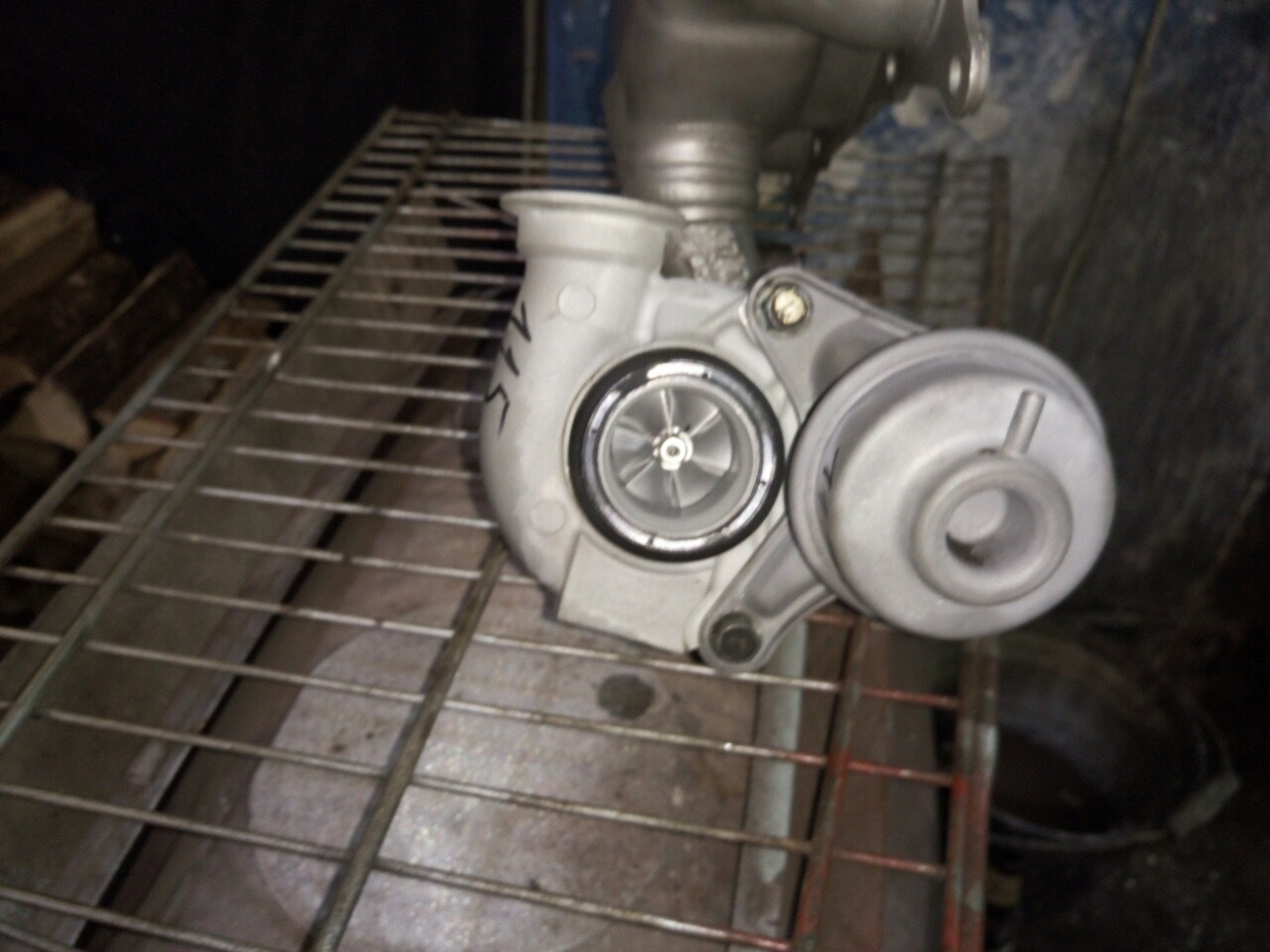

Как писал раньше, надо диагноз показал — плачит одна из турб и надо снять ее, починить и поставить обратно. Но как говорит мой папа, пока в мотор не залезешь и из выхлопа не вылезешь, то не успокоишься ))

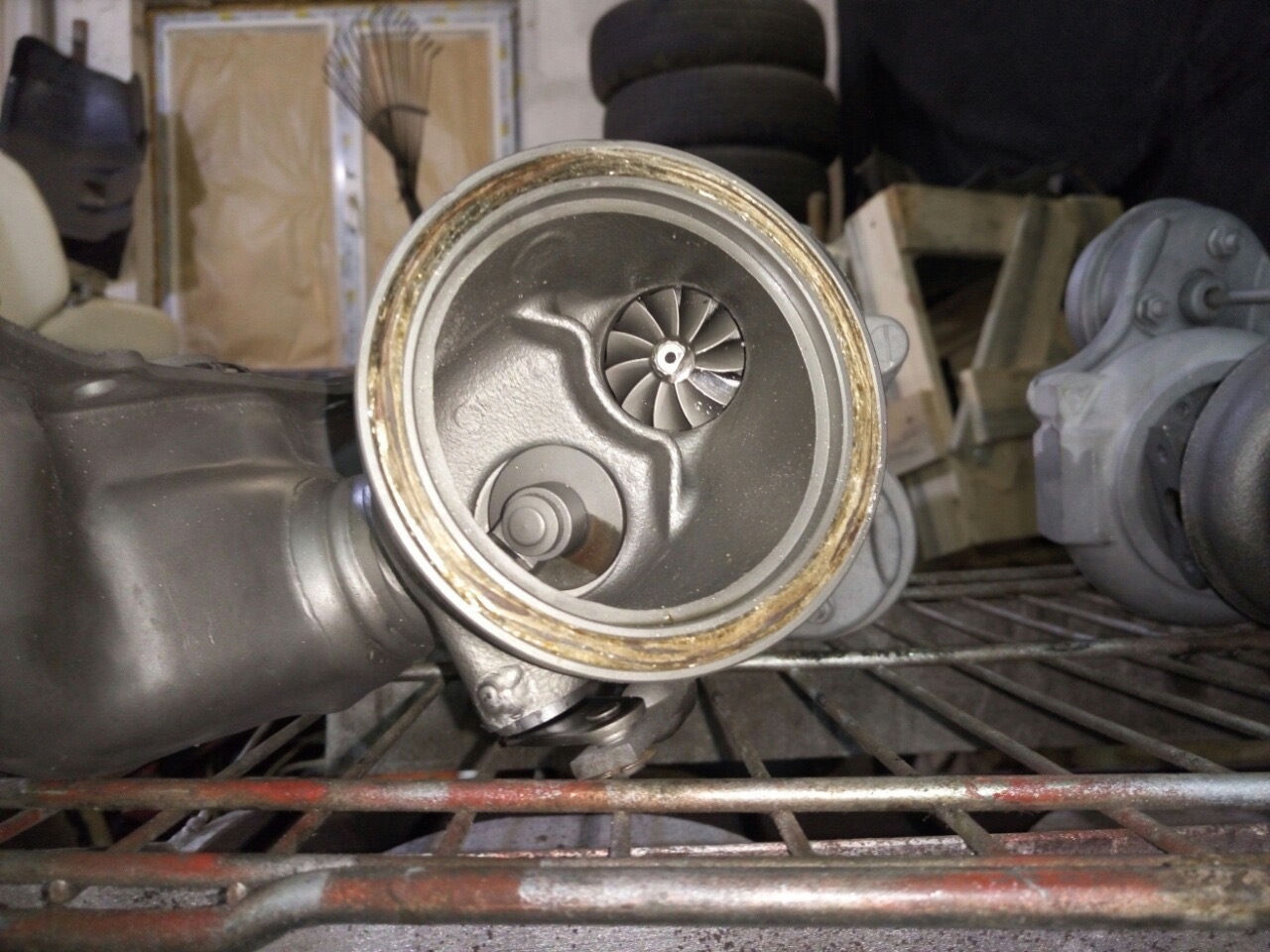

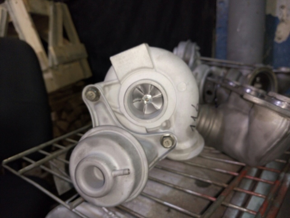

Короче, мотор был снят, турбы тоже и готовы были уже через неделю за скромные 22тыс грн. Делал на TurboBoss с гарантией 2 года. Из моей старой я так и не понял что осталось, походу воспоминание.

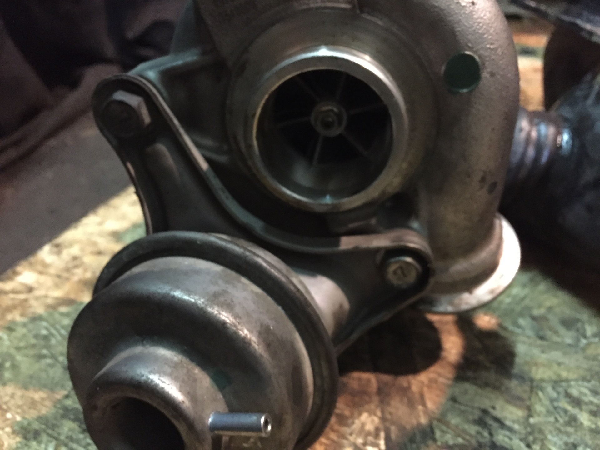

Крыльчатка болталась, весгейты болтались, выработка что надо. Короче все печально.
Результат:

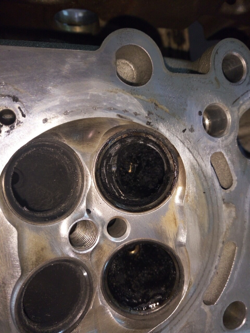

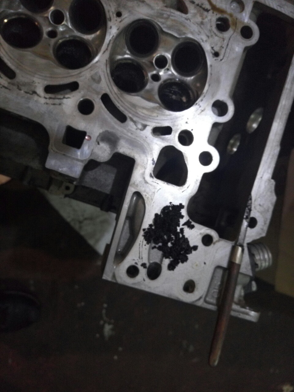

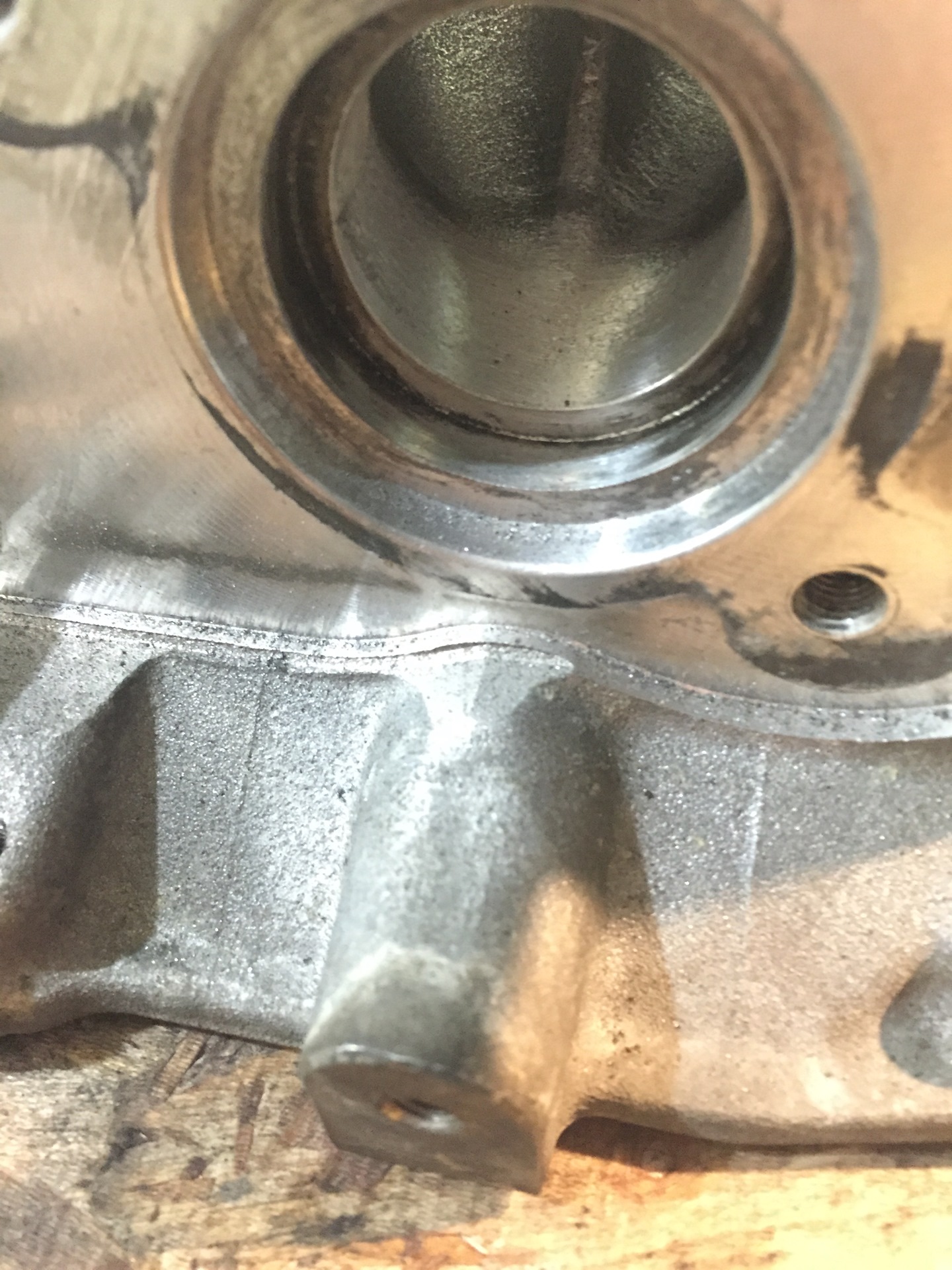

По дороге была сорвана голова так как надо прокладка все равно плакала:

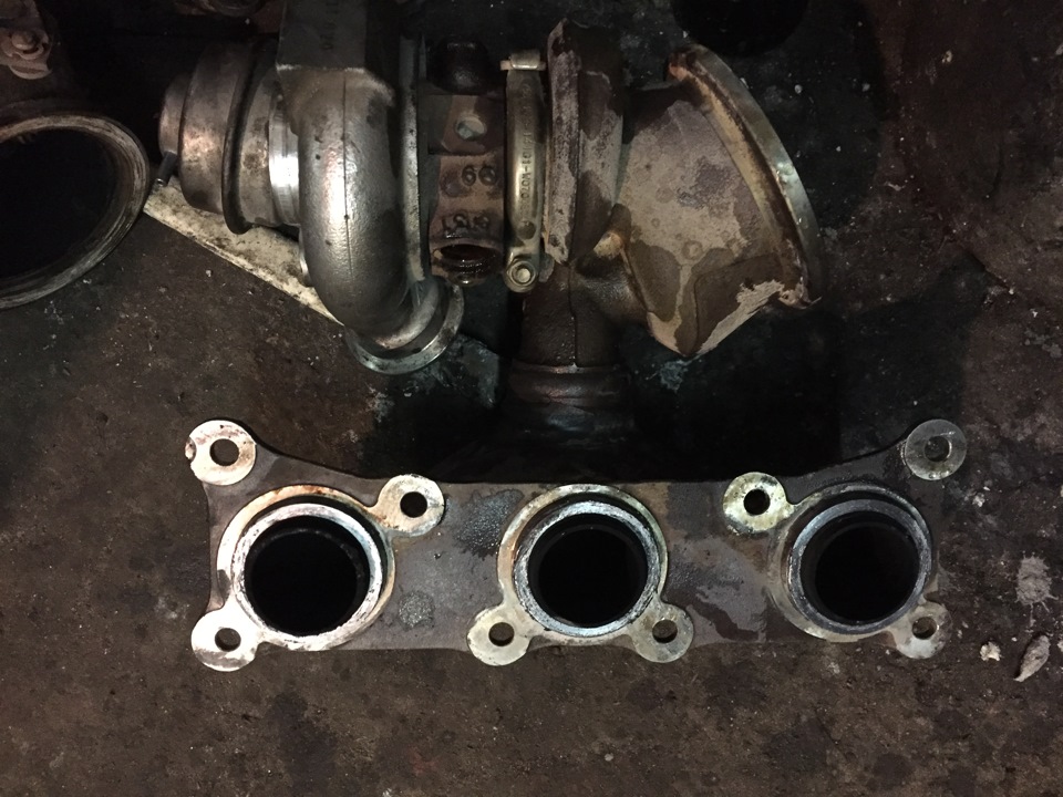

Было:
Турбы и голова сопровождались всеми резинками, роликами, сальниками, новыми алюминиевыми и стальным болтами, поездками на Баварию и бороздением просторов в поисках выжимного.

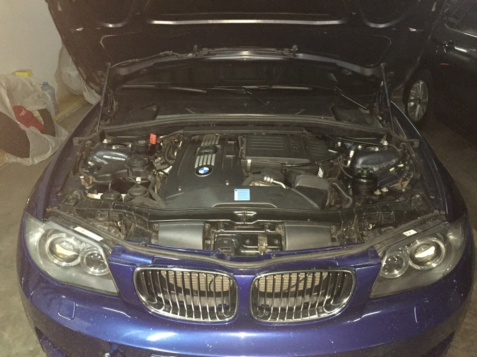

Теперь все на месте и красиво. Следующий этап выхлоп, интеркуллер, впуск, чип.

Разок нормульно сделаешь, потом будет бегать! :-) Реставрация турбин обошлась тебе 22грн?
Да — по 11 за каждую. Говорили что от 5тыс в зависимости от того что живое остается.
Дороговато как-то… Ну и как, завелся уже?
Так уже полным ходом катаемся
