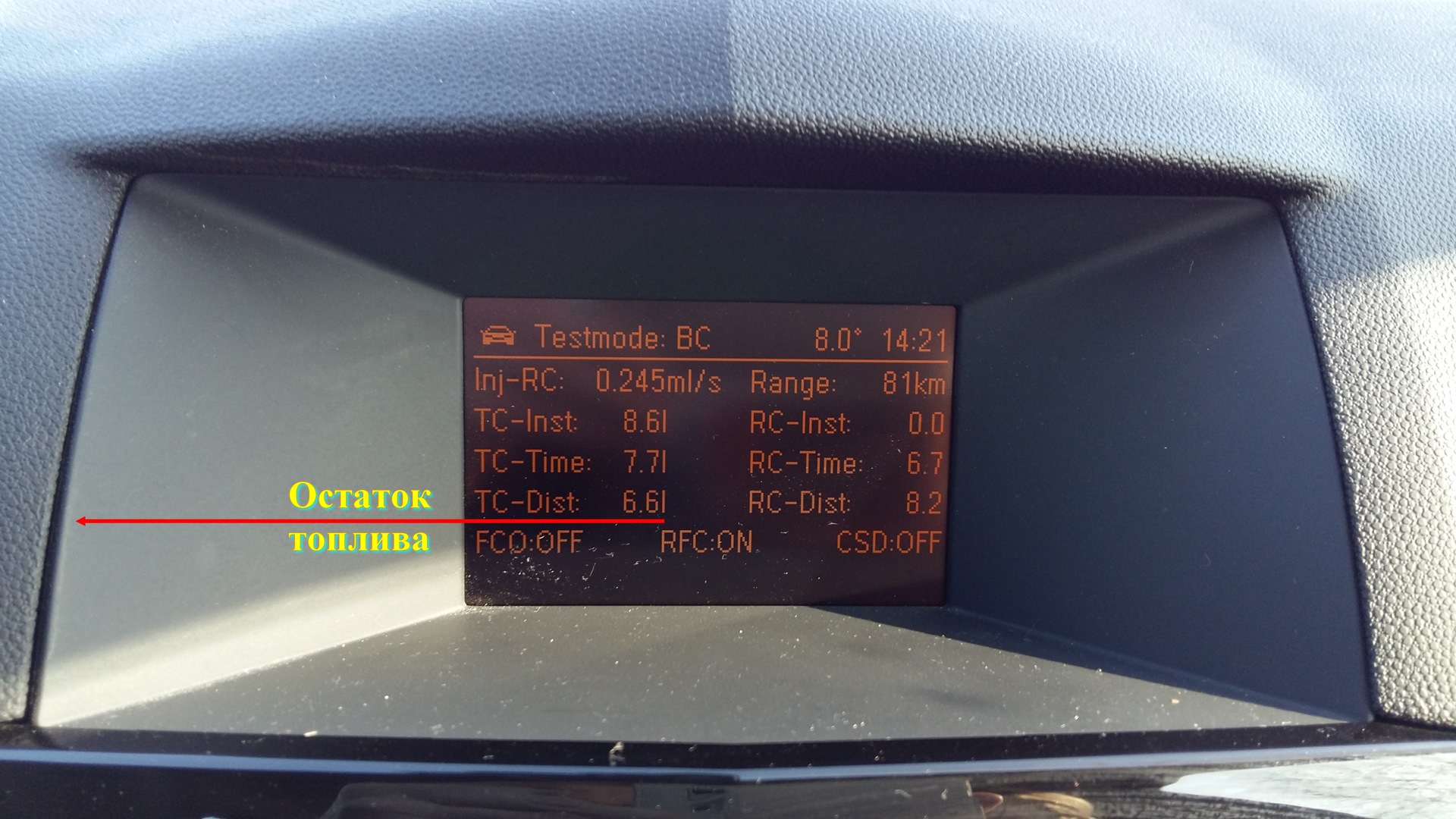

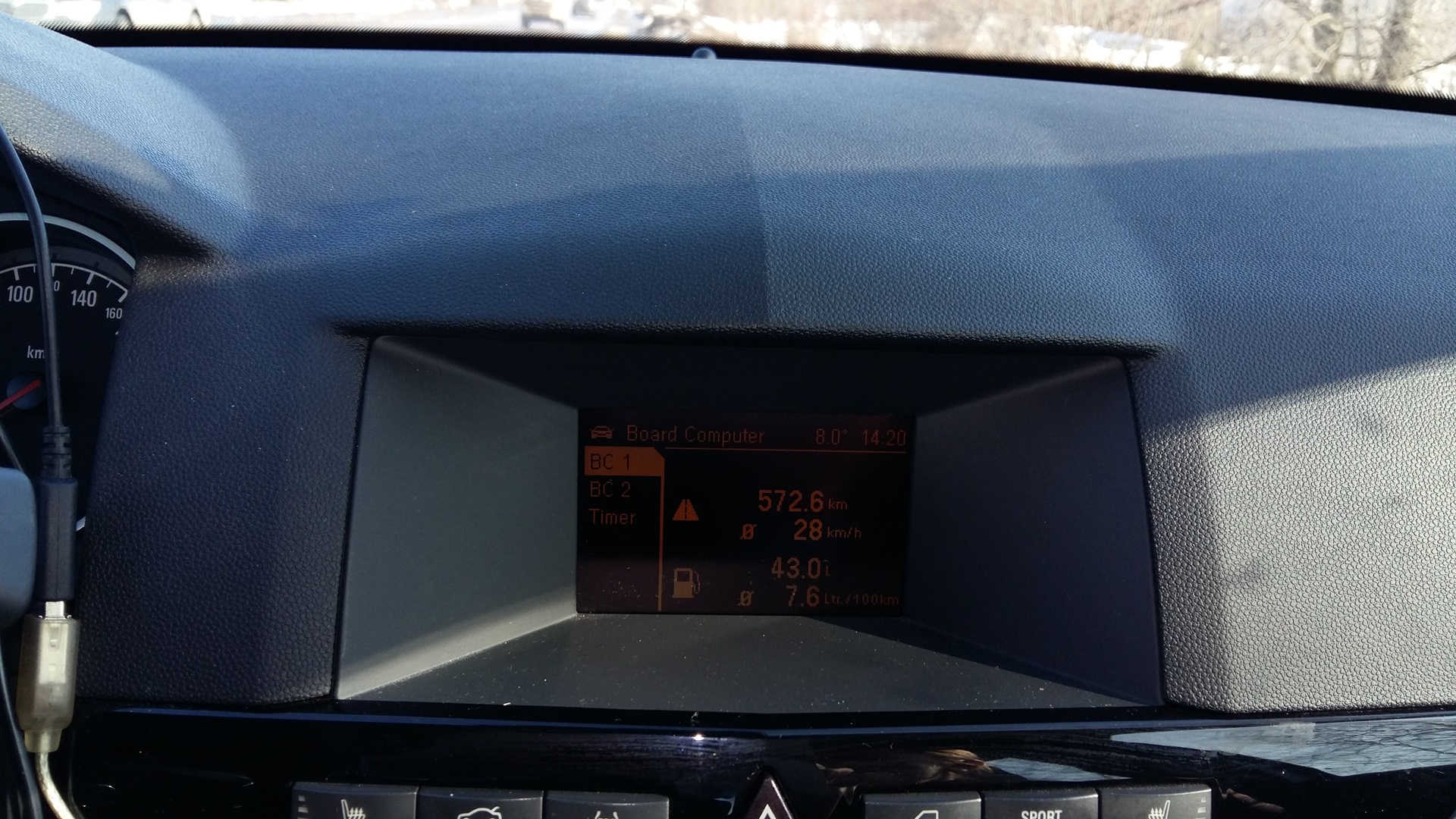

Решил вести подробный отчет о расходе топлива.
Итак, краткосрочный период с 22.02 по 10.03.16. Залил ровно 45л, израсходовал 43л, остаток 6,6л (до индикации сигнального указателя доводить не стал). Стиль езды как на видео (чуть зазевался сам на красный, Вольво проехала на красный, осторожненько так)

За 1 заправку
Остаток топлива

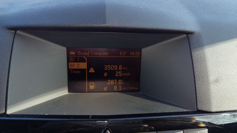

За зиму (с учетом довольно длительных работ мотора на ХХ, например, при ожидании кого-то в машине)

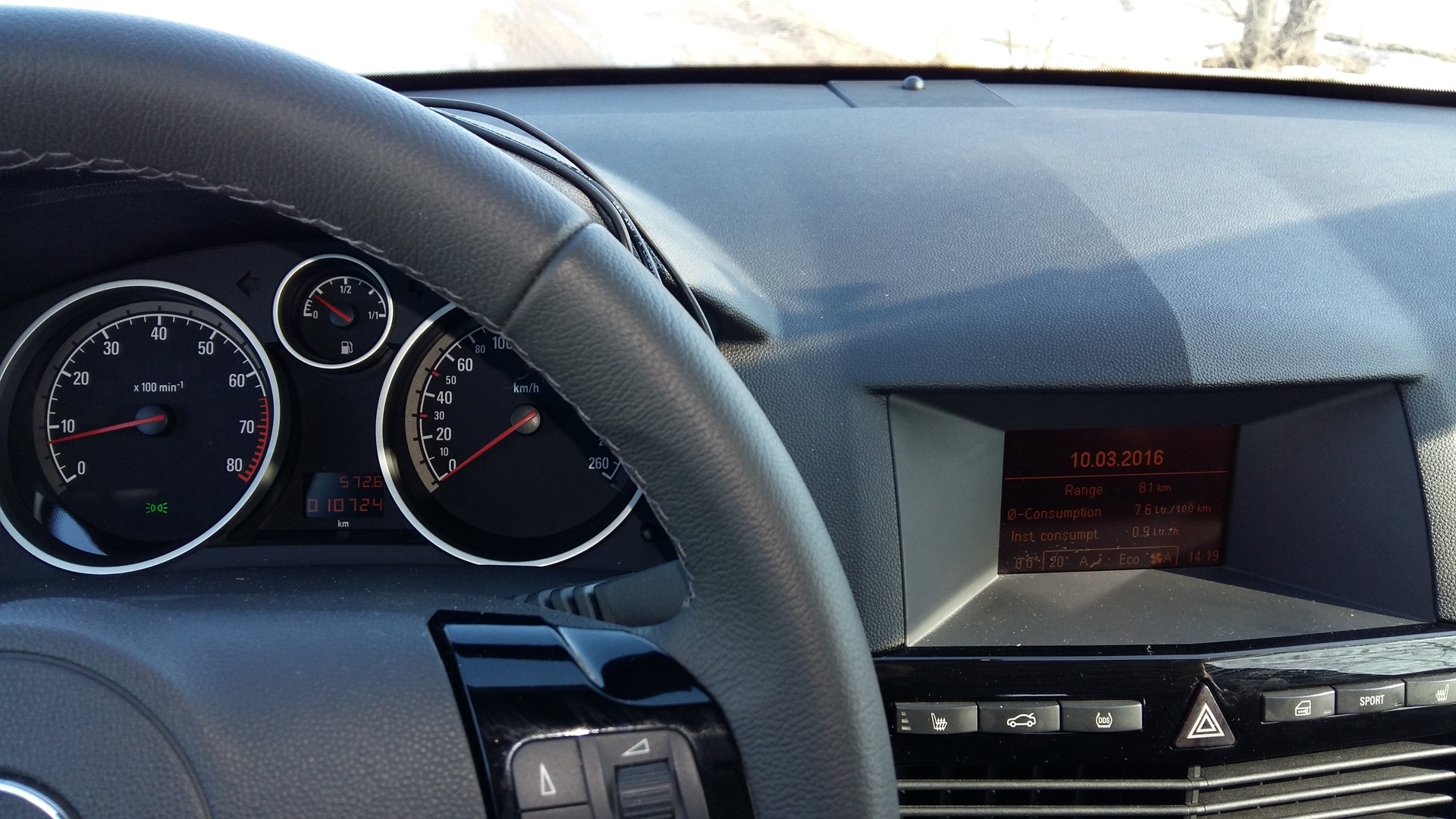

При включении климат-контроля расход с 0,9л/ч повышается до 1,4л/ч, что малость настораживает, смотрим видео
Интересно, как у Вас, уважаемые форумчане?

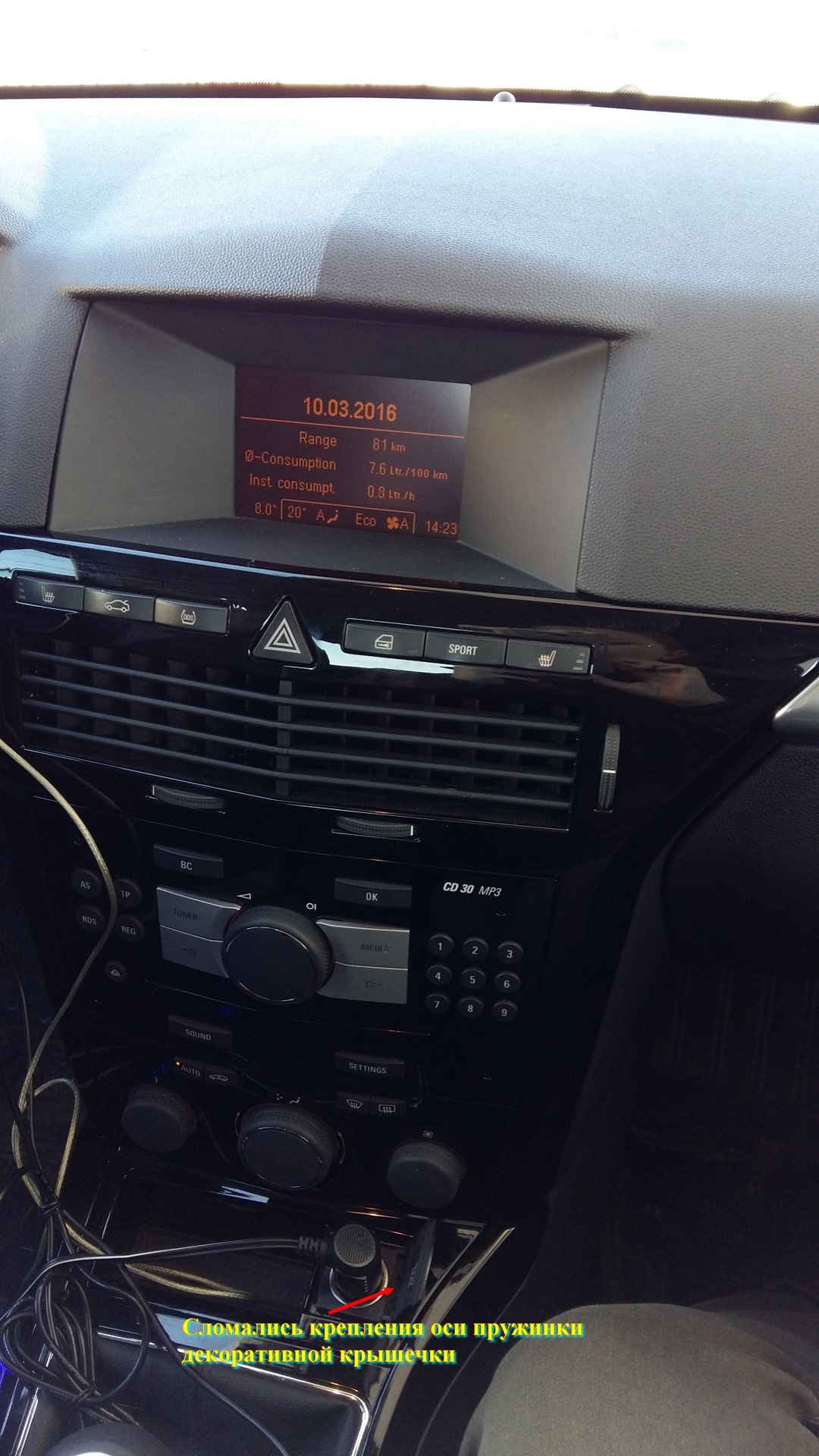

Ну и проблема, отломалось крепление оси пружинки защитной крышки розетки 12V. Придется думать о ремонте

Что-то многовато, а на ХХ так же 0,9л/ч? Стиль езды какой? Машина исправна?
На холостых 0,8-0,9 стиль езды умеренный( иногда поддаю) ошибок на авто нет( у меня сарай, мои он потяжелее) плюс резина 205*60*16 только на это грешу ну и грею авто всегда градусов до 30-40
Я прогреваю строго до 20С. На ХХ чаще 0,9л/ч, но проскакивает и 0,8л/ч. А с климат-контролем сколько кажет на ХХ? Может и правда в резине дело. У меня простенькая шиповка Тикура Сквад (фирменная).

Была такоя же беда, сломалось на половину одно ушко крышки. Для решения проблемы использовал соду и супер клей, в нужное место капаешь супер клей сверху делаеш горочку соды, клей пропитывает соду и засыхает, так наращиваешь форму, потом придаешь нужную форму натфелем или наждачкай, сверлишь не большим сверлом не на сквозь отверстие
Я понял. Спасибо. А снять эту крышечку тяжело или лучше не трогать?
Если дело только в пружинке то не стоит снимать, есть вероятнасть сломать ушко, если вдруг еогда нимуть оно сломается тогда сделаешь и то и другое )
Сломались крепления оси пружины. С двух сторон. Восстановить проще вне машины. Поэтому и подумал как снять крышечку.
Попробуй сдвинуть крушку вверх или вниз и тяни на себя без фанатизма, там по краям два штурка возле прикуривптеля которые входят в ушки по краям крышки, думаю ты и сам видел, тяни в открытом положени и одну сторону, не знаю понятно или нет обьяснил )

А какая средняя скорость? У меня вышло 25км/ч. Что, в принципе, соответствует реальности. Основной путь дом — работа — дом, а это 29км в один конец.
завтра напишу, так с ходу не скажу, кстати очень давно бк сбрасывал, надо будет сбросить и хоть бак отъездить, тогда и сравнить.
Жду.
у меня вышло 24 км/ч за 758 км — 10,3 л/100км
Манера езды видать. У меня средняя ненамного выше, а расход ниже. Но я очень спокойно езжу.
