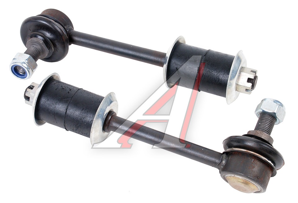

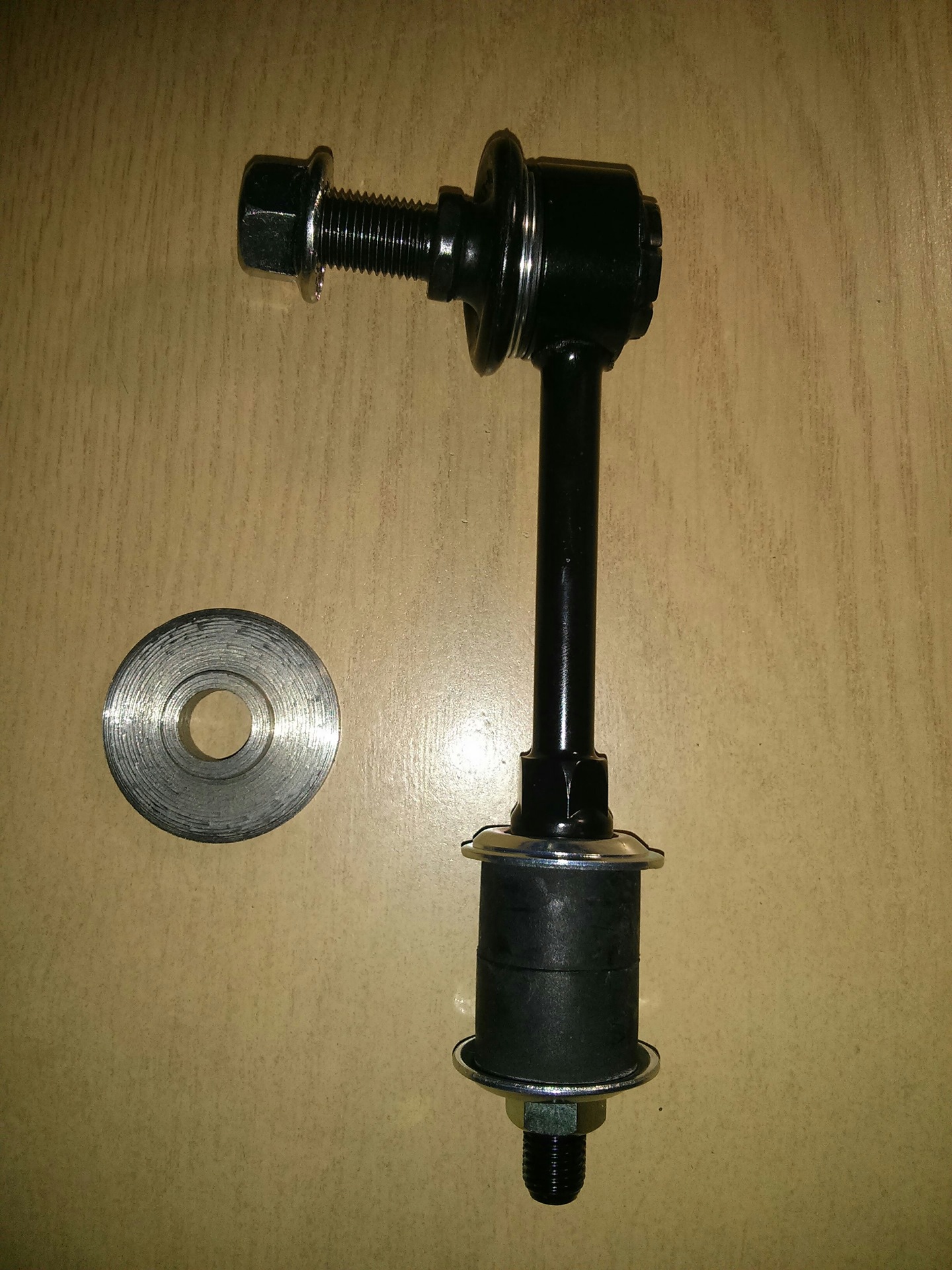

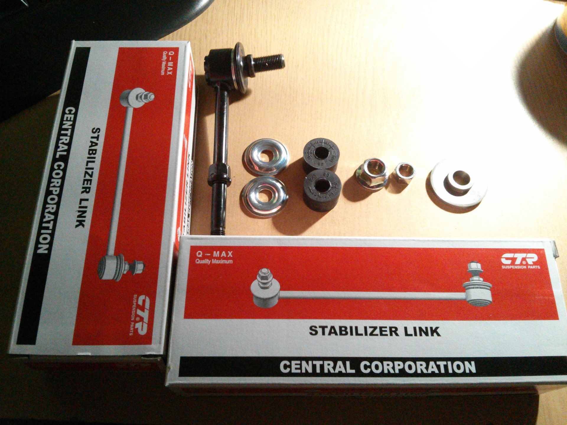

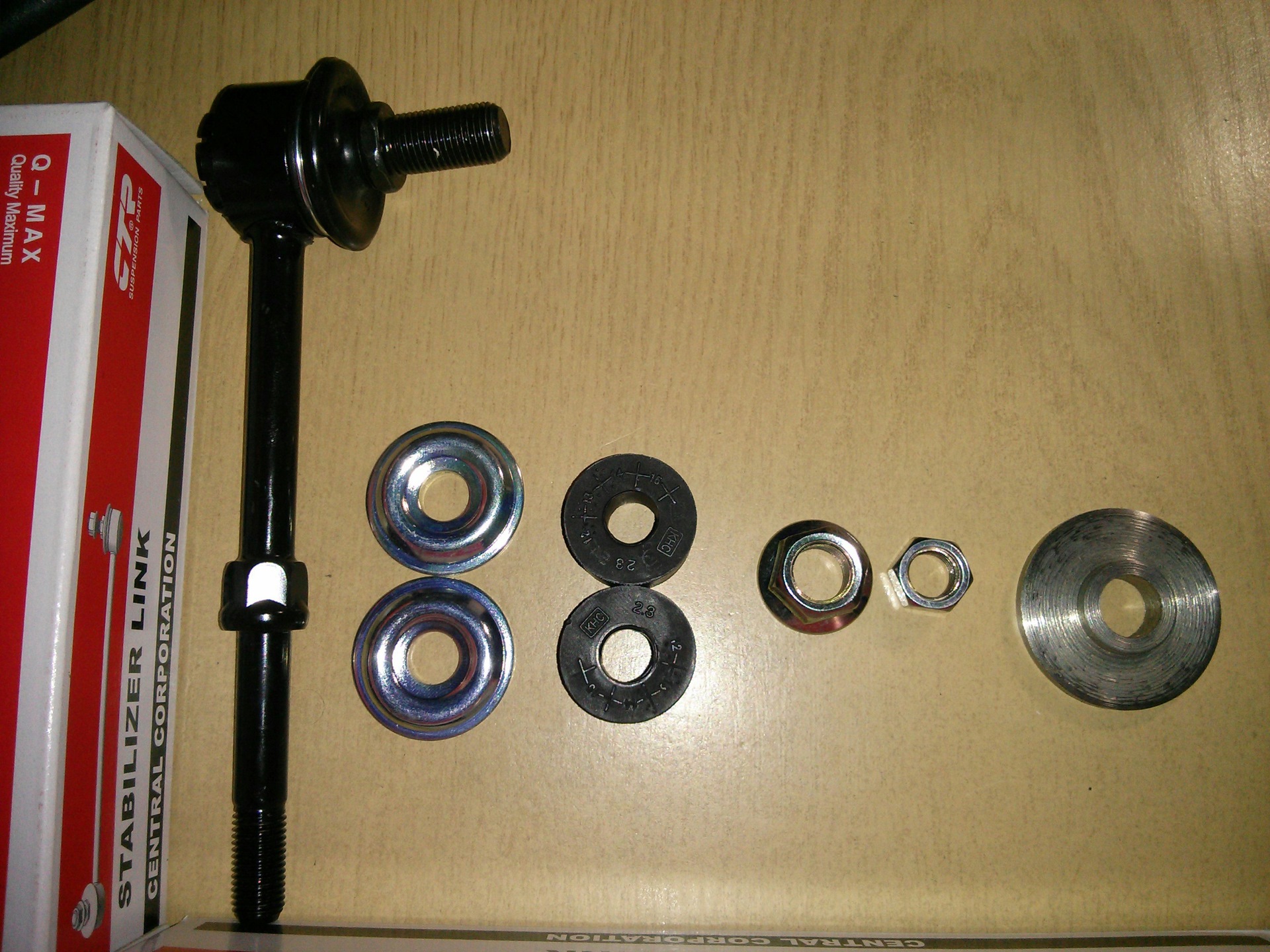

Значит было куплено 2 новых стойки CTR CLKK-15. Цена по 495р. Взял по месту, решил не ждать пока привезут немного дешевле с РФ. Экономия минимальная, а ездить со стуками я не люблю.

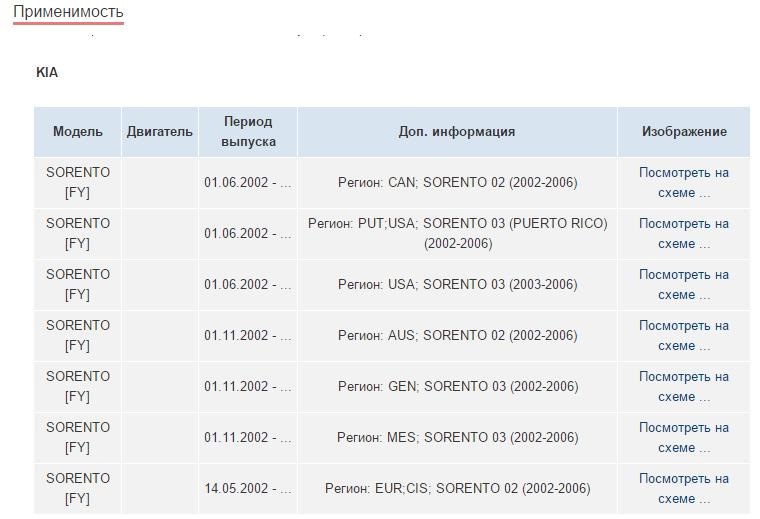

Применяются эти детали на
Может еще где-то, но дополнительно не смотрел. Что экзист показал, то показываю и вам.

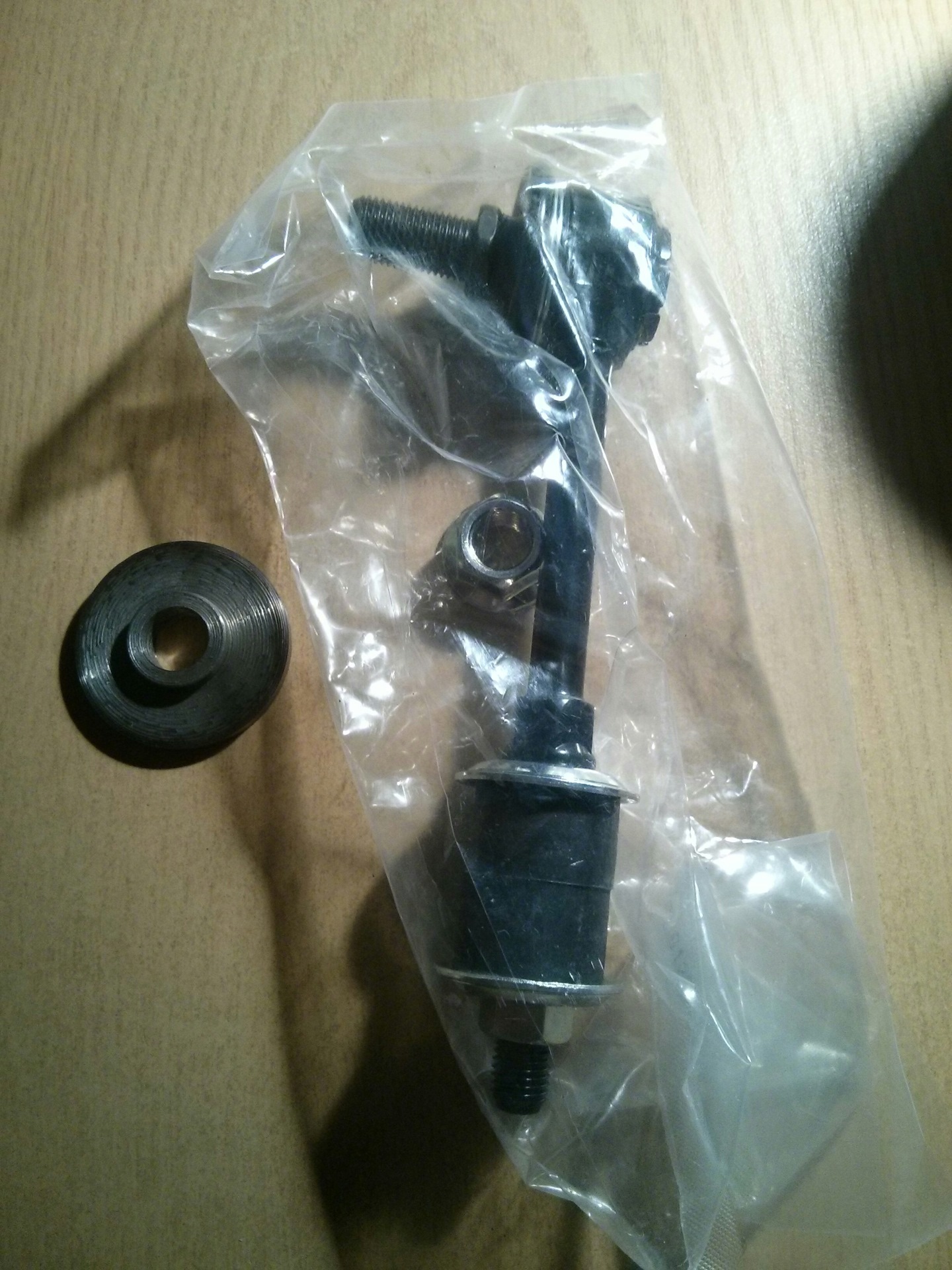

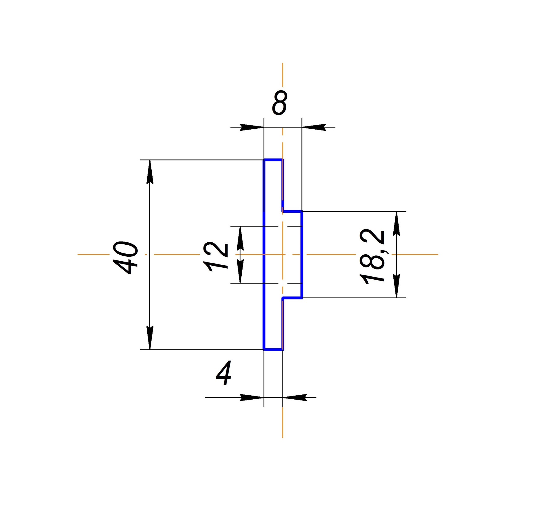

На фото можно заметить большие шайбы. Их нужно заказать у токаря, чертеж так же Сергея, просто я перечертил в компасе.

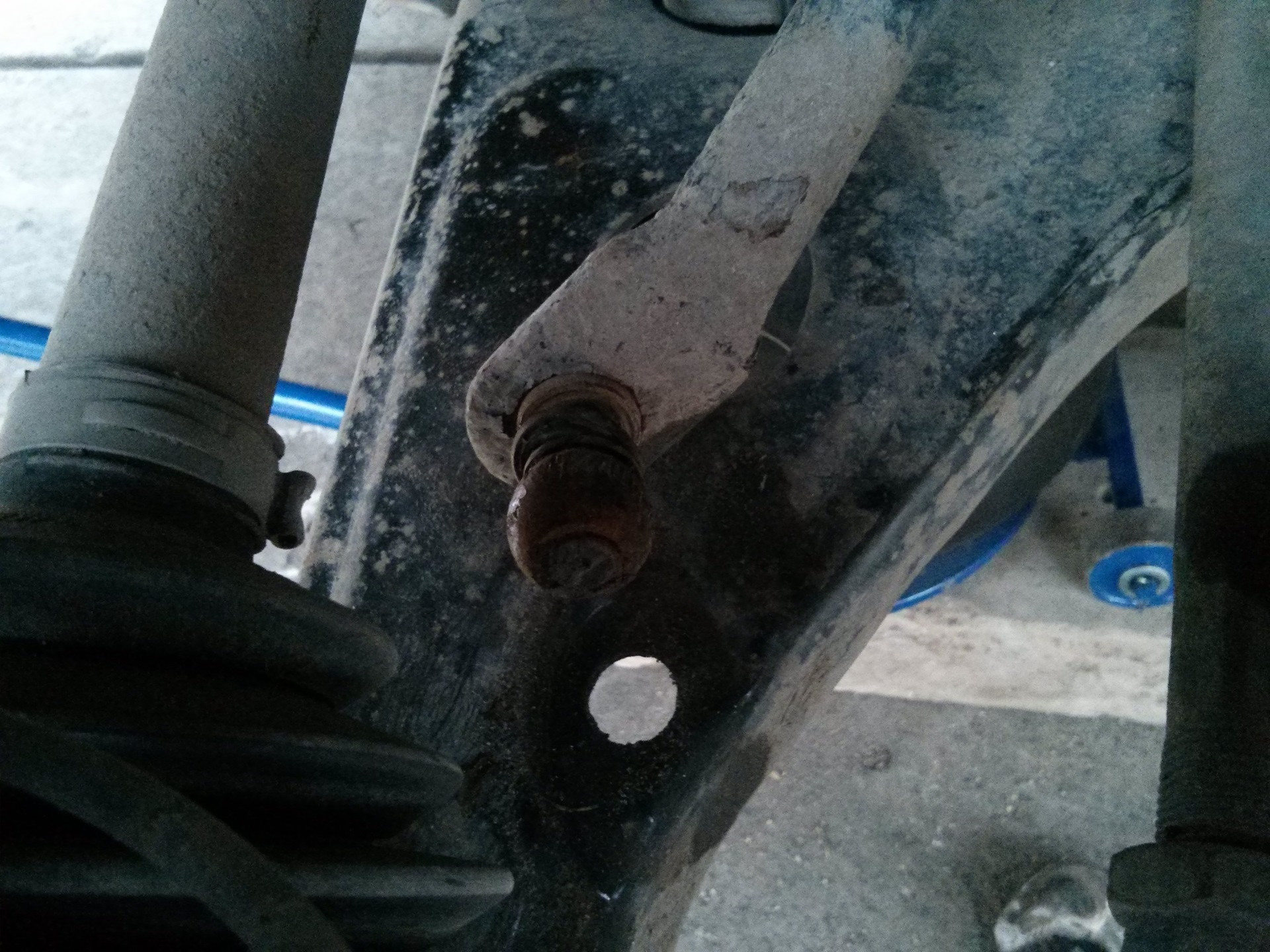

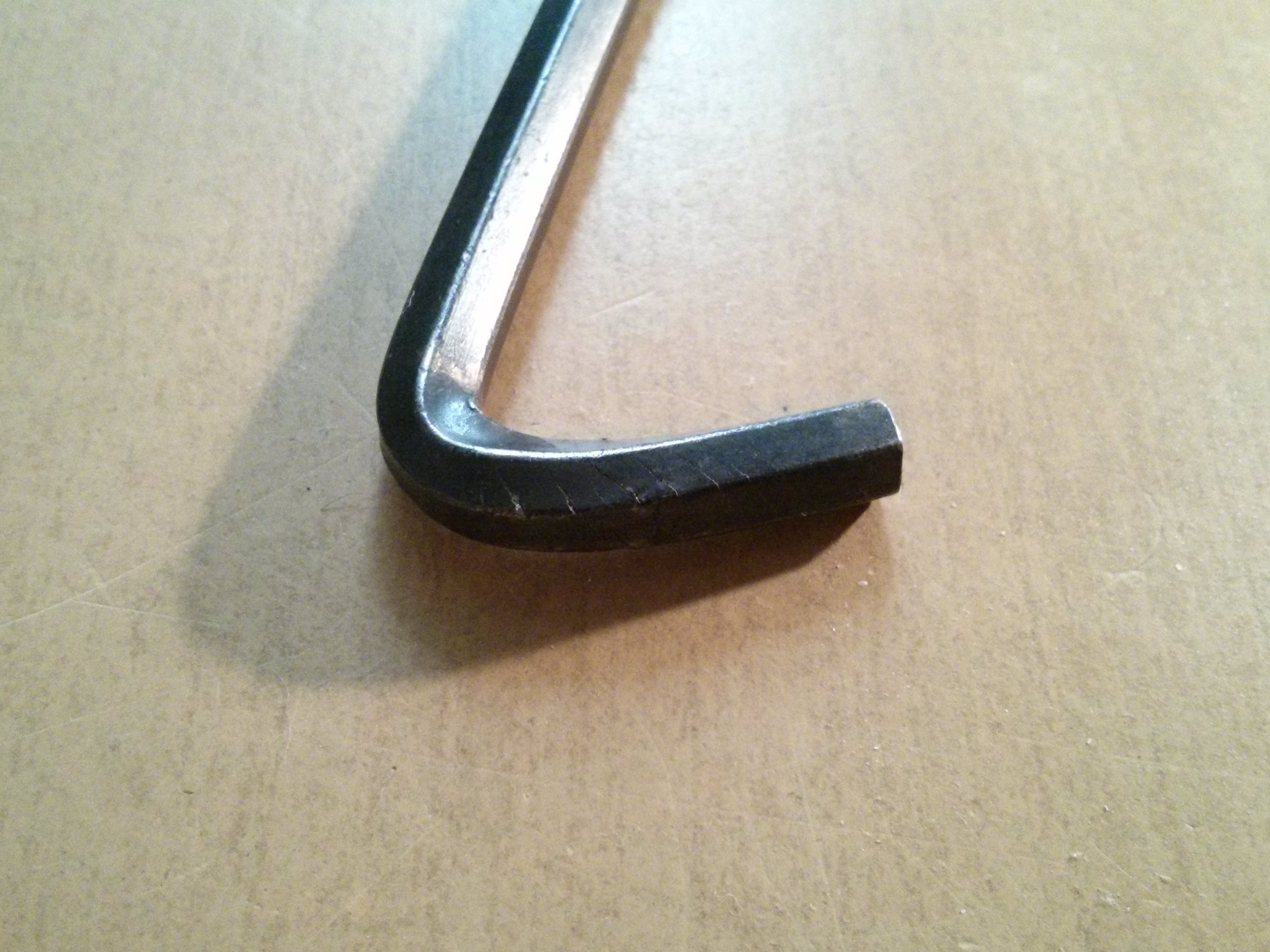

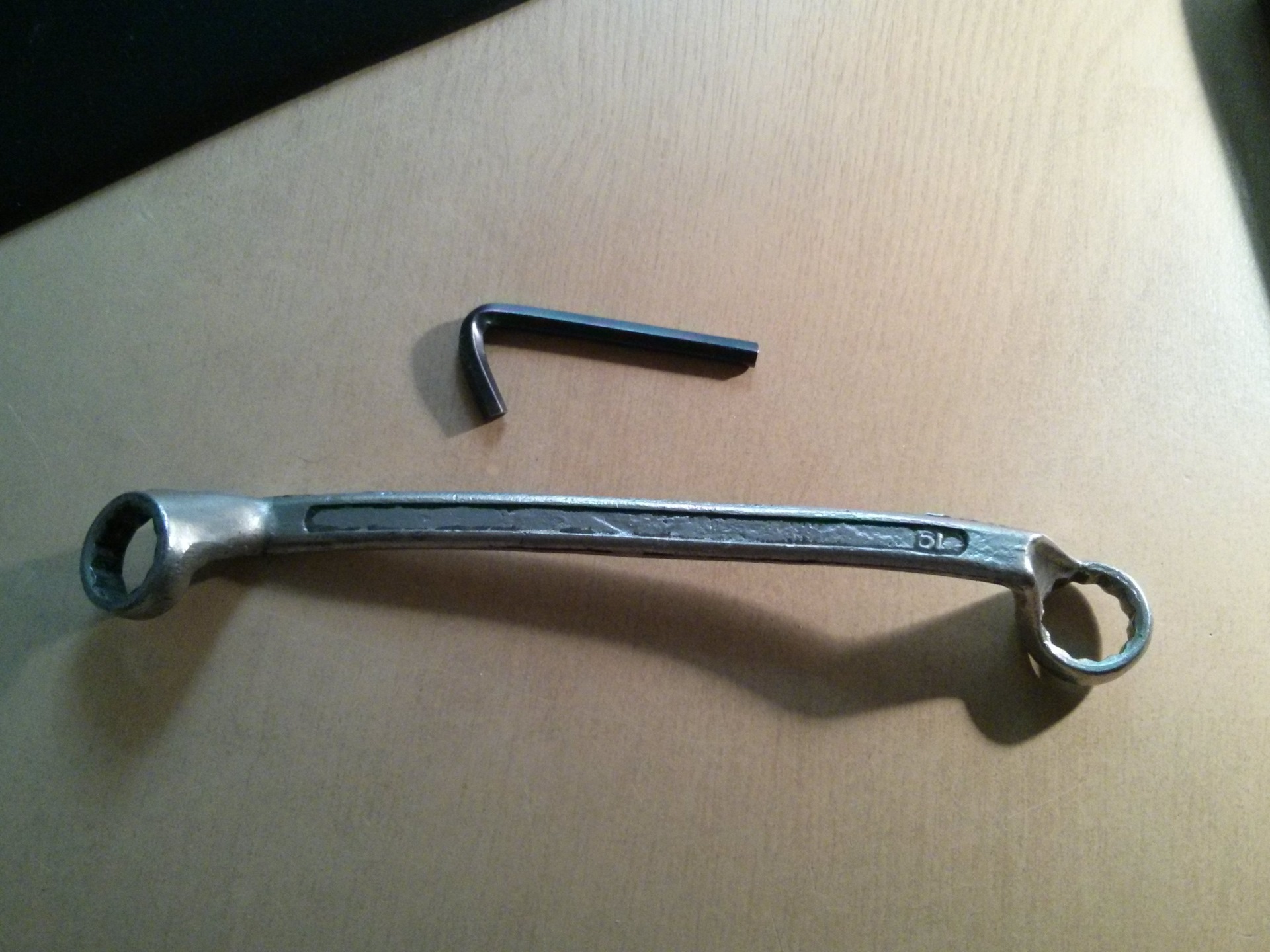

Полез снимать левую стойку, верхнюю гайку открутил без проблем, а вот нижняя очень сильно начала сопротивляться…
Первый раунд я проиграл, но новый ключ уже купил :)

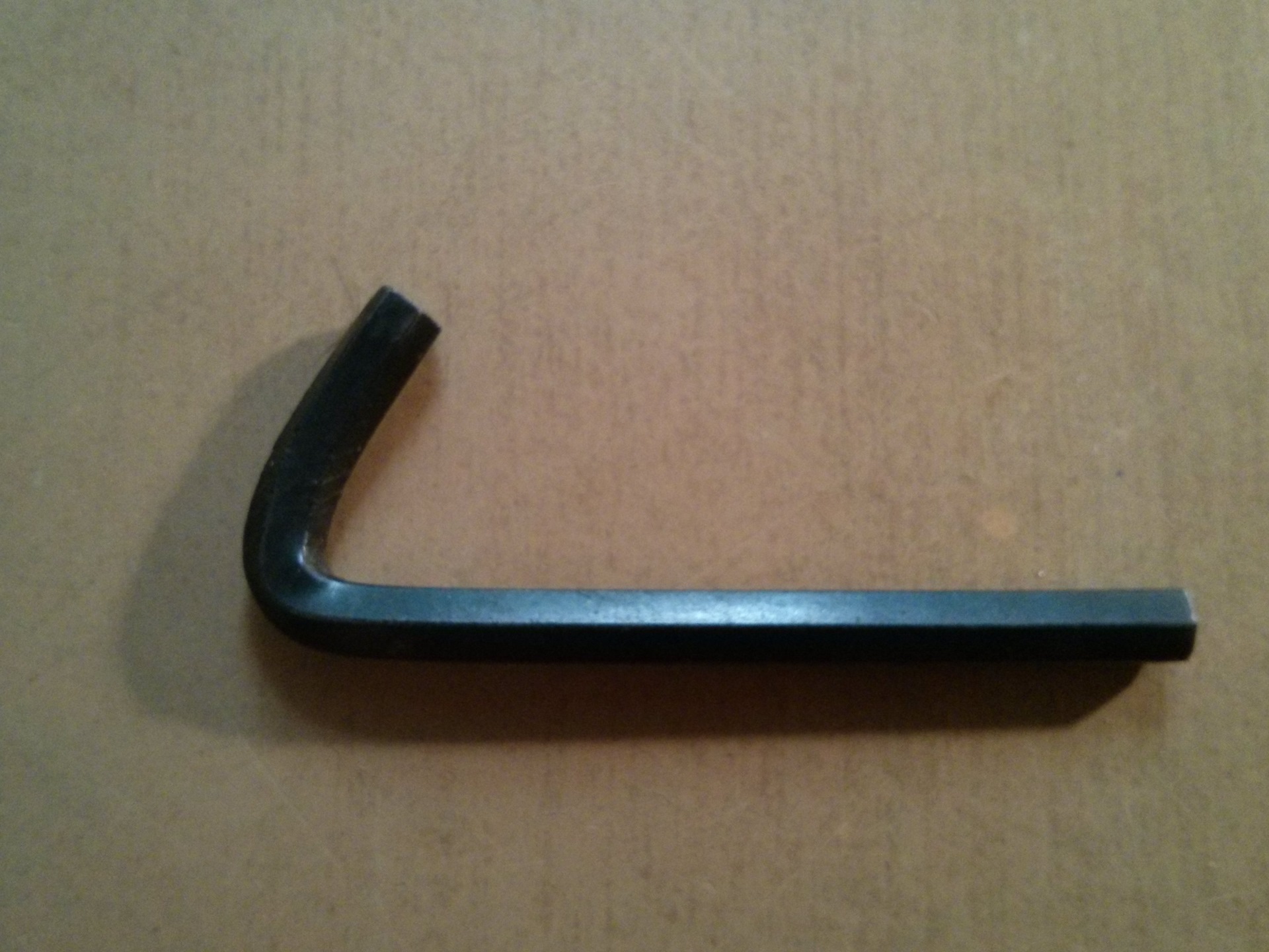

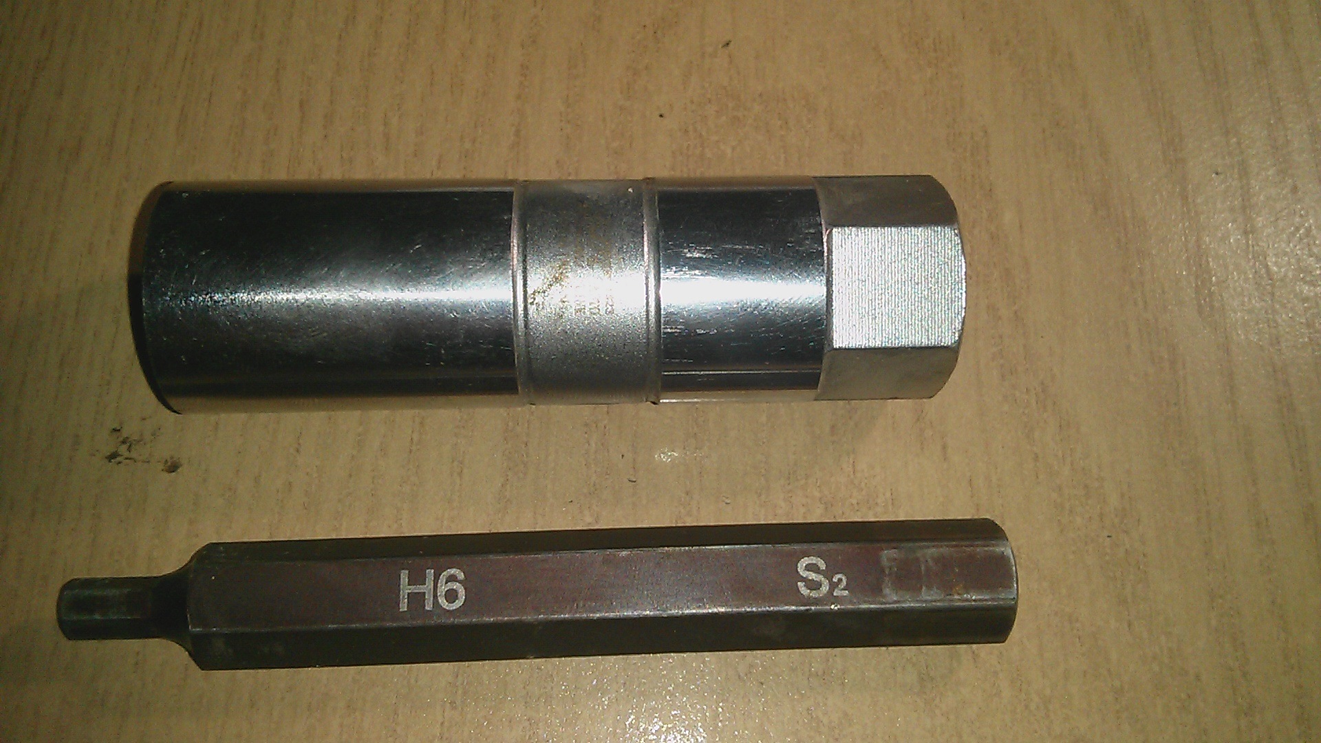

Но потом в ход пошла "тяжелая артиллерия", взял спец инструмент
Но он тоже не помог (потому что первыми попытками я успел испортить место под шестигранник на нижнем пальце), поэтому я просто выломал нижний палец и при помощи газового ключа держал его, гайку крутил воротком с головкой. Пошла гайка очень тяжело, но сдалась. Сережа, спасибо :)

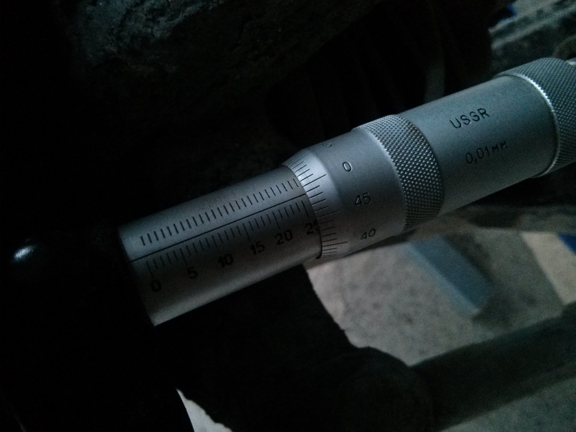

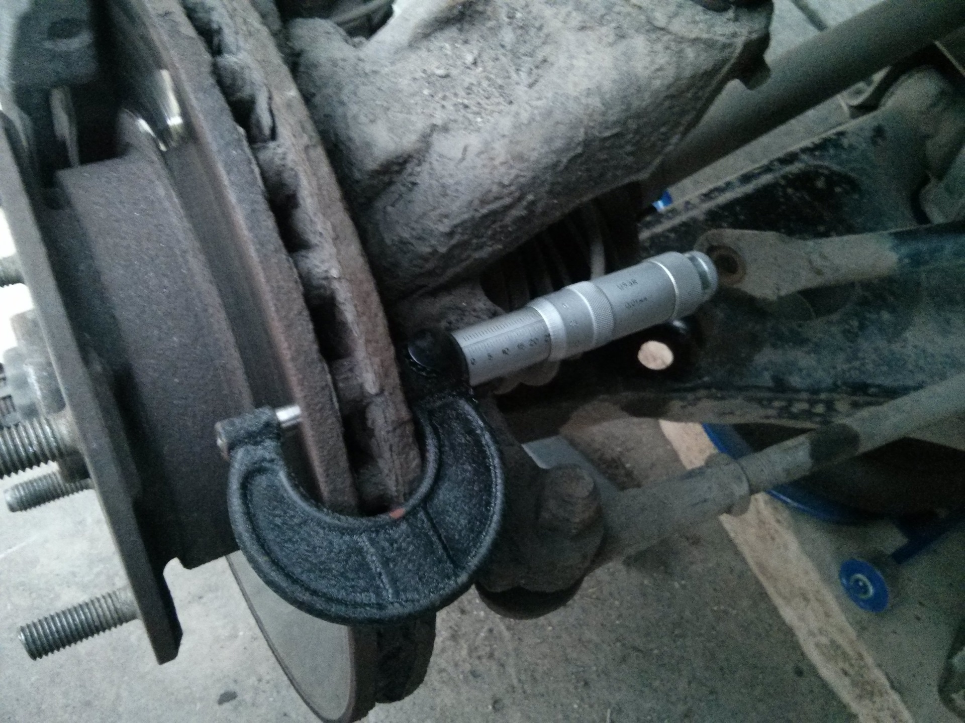

Пока было снято колесо, замерил тормозной диск по толщине, получилось 26мм.
Я еще не смотрел минимально-допустимую толщину… но что-то мне подсказывает что скоро пора менять диски будет.

зачем шайбы? как на меня они лишние или как минимум их нужно приваривать.
а зачем их приваривать? они отлично и так держатся и не болтаются.
А шайбы для того, что бы отверстие в рычаге стало такого же диаметра как "палец" стойки стаба, иначе болтаться будет и быстро разобьёт резинку
мне кажется что при нагрузке они больаются и может издают звук. в общем катаю без шайб время покажет.
ну тогда можно вместо такой шайбы использовать часть стойки от авто 2000-2006, там это продумано
согласен. но я не помню. или не знаю как там.
www.drive2.ru/l/6499521/
Вот так
точно. напомнил ))) я поставил без шайб и направляющих. сразу были мысли сделать меньше отверстие. потом покурил и решил что так будит лучше. резинки сдавило и в сторону они точно не сойдут. ни при нагрузке в верх ни вниз. а вот ваши шайбы как бы могут и постукивать. это как бы мое мнение. и скорее всего я не прав. так как много кто поставил шайбы и ездит.
может и прав. у меня стучок впереди появился, но я грешу на опору амортизатора. надо проверить стойки стаба и попробовать временно убрать шайбы. или купить одну стойку от дельфина. заодно и проверим теорию :-)
да ну ни на столько же. что бы можно было путать стойку с шайбой.

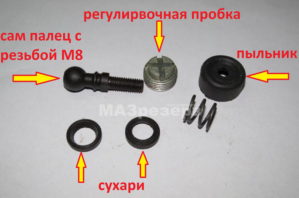

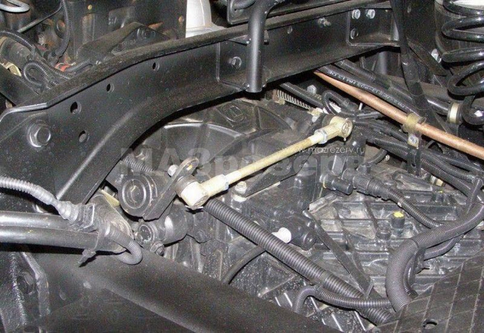

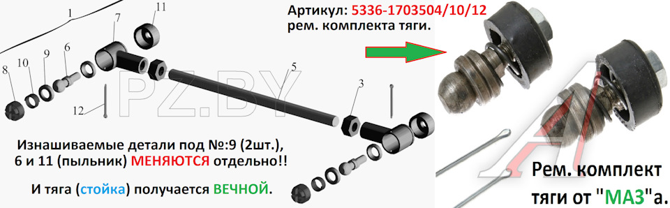

разборные и обслуживаемые шаровые эти мини наконечники
Интеречно, есть где подробнее почитать?
troshki
troshki
troshki

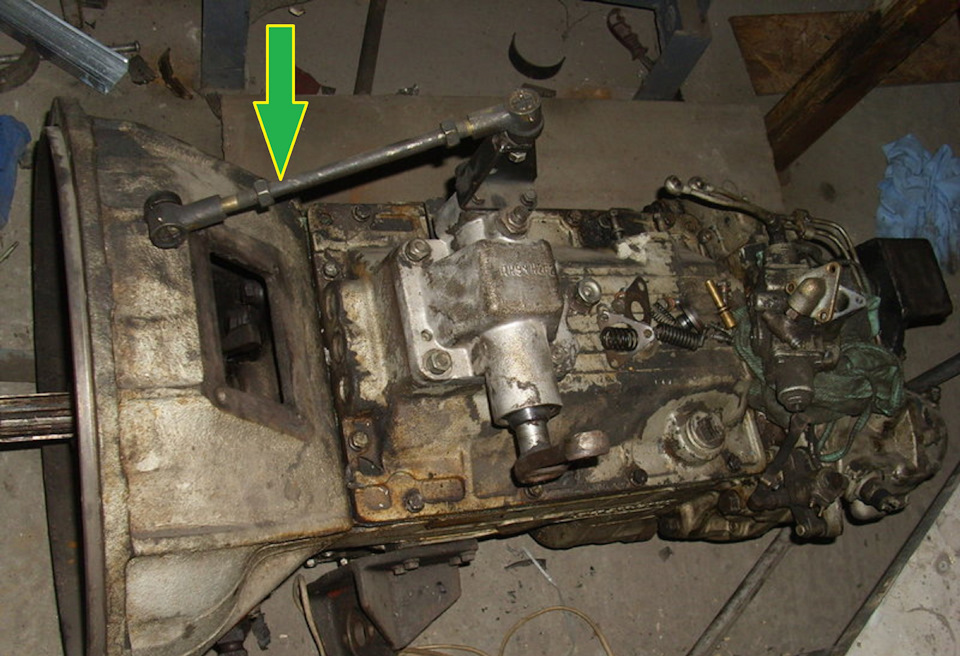

Стоит на "МАЗ"овской КПП.
troshki
Круто! Спасибо большое!

В итоге испробовали такой вариант? Я себе стойки купил, но еще не поставил. Шайбы не точил
Так я уже несколько лет езжу с ними. Все отлично.
без шайб?
У меня с шайбами. Но знаю людей, кто без шайб отлично эксплуатируют

А вот хороший наборчик инструмента нужно прикупить, я таким как у тебя инструментом лет 15 назад машины ремонтировал крутишь гайку или болт и молишься чтоб не сорвало грани )))
у меня есть несколько хороших (для домашнего использования) наборов инструмента. Но, нигде не было рожково-накидного на 18.
А головок 3 набора. малый, средний и большой (1/2") квадраты.
много разных воротков и т.д.
чего не хватает, вот докупаю как сегодня.
вот чего нет — хороших шестигранников.
Тогда все понятно, на 18 ключик тоже отдельно покупал когдато, а я думаю неужели нет нормального набора инструмента у человека с таким то домкратом )))

а ключ гадость редкостная, выкинул
Говорю же, дурная привычка. Ключ надо было на родину вернуть :-)
