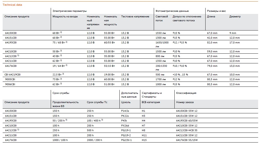

Теперь определимся, а что же мы сравниваем в этих лампах? Если в начале сделали допущение, что чем дороже лампочка, тем больше от неё света, поэтому тут просто, заплатил больше получил больше света. Остаётся, срок её работы. У всех он будет разный, в том числе и у пользователей. Поэтому для сравнения сроков её работы, чтобы убрать статистическую ошибку, будем опираться на данные самого производителя.
Приведу немного статистических данных, о том сколько живёт каждая из этих ламп по мнению производителя. А дальше делать выбор уже Вам. Смотрим на статистику по графе "Срок службы". Можно сравнить и по "Продолжительности жизни", в процентном соотношении будут теж же числа.
Остальные характеристики, у лампочек стандарта H7 одинаковые

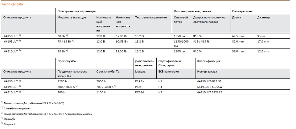

ULTRA LIFE
Преимущества продукта
В три раза увеличен срок службы (по сравнению со стандартными галогенными лампами)
Гарантия – 3 года (на галогенные лампы для фар головного света)
Срок службы 1100 часов! И ещё гарантия в 3 года)

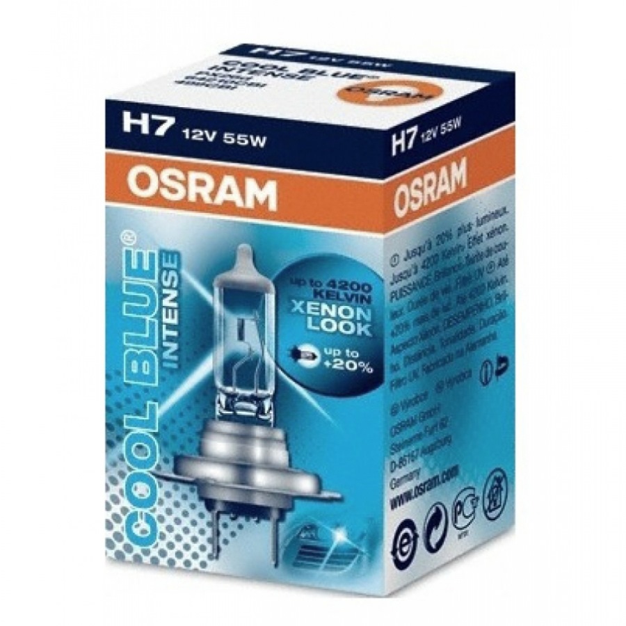

COOL BLUE INTENSE
Стильный внешний вид
На 20 % больше света (по сравнению со стандартными галогенными лампами)
Голубоватый белый свет, выглядит, как ксеноновый
Срок службы 200 часов

Что мы видим. Разница между супер пупер свет и самой долго играющей лампочкой почти 4.5 раза по сроку службы. Прибавьте сюда такую же разницу в цене) есть и среднячки, но и "характеристик" у них меньше.
Но смотря на цифры, не забывайте, у всех представленных лампочек одинаковые характеристики, включая 1500 люменов светового потока…

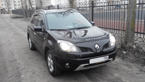

Часть 2. Замена ламп головного света в Renault Koleos 1 фаза.
А то ещё забанят запись, за то что не про машину)))
С правой стороны (сторона пассажира)
Снимаем горловину бачка омывателя. Снимаем крышку фары. Меняем лампочку.
С левой стороны (водительская сторона)
Снимаем воздуховод (3 клипсы и защёлки на конце). Снимаем крышку фары. Меняем лампочку.
Особенности:
1) Внимательно следить за скобой, чтобы защёлкнулась во внутрь патрона. Лучше несколько раз перепроверить, чтобы она сидела жёстко.
2) Выступ на самом патроне лампы, всегда направлен в небо, тоесть вверх, что в ближнем что в дальнем. Как на фотографиях.
