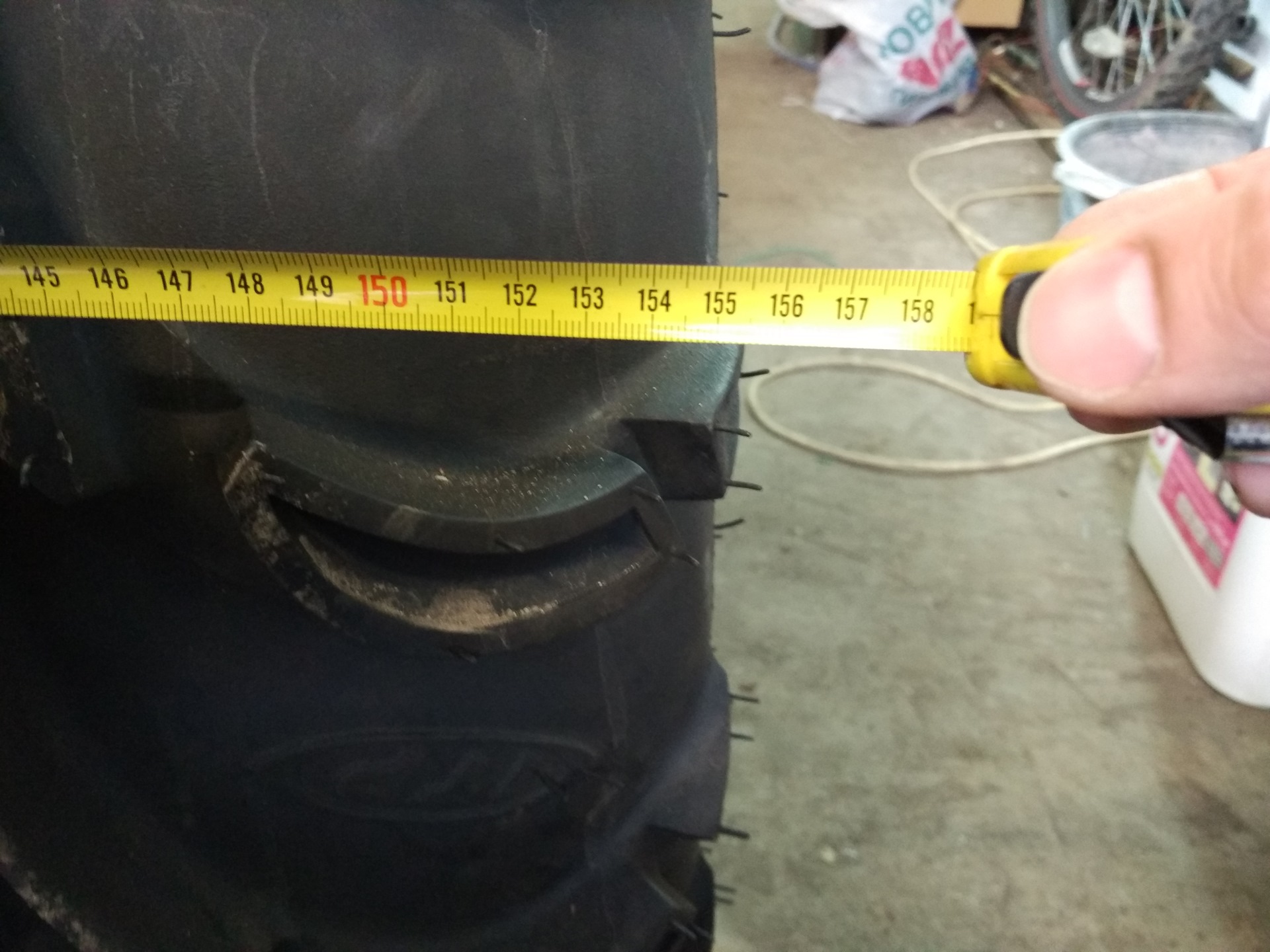

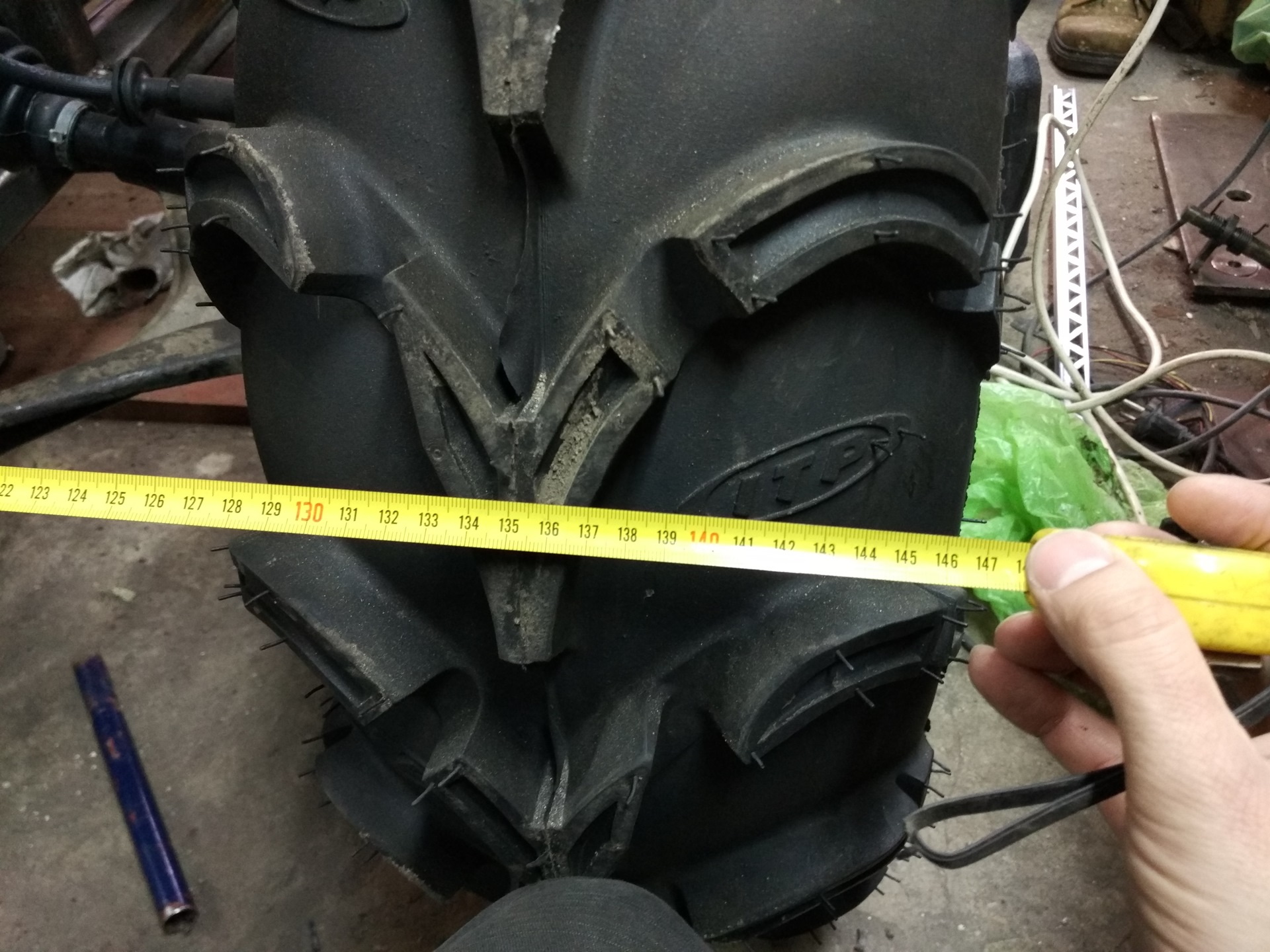

Колесная база: 157,5 см.

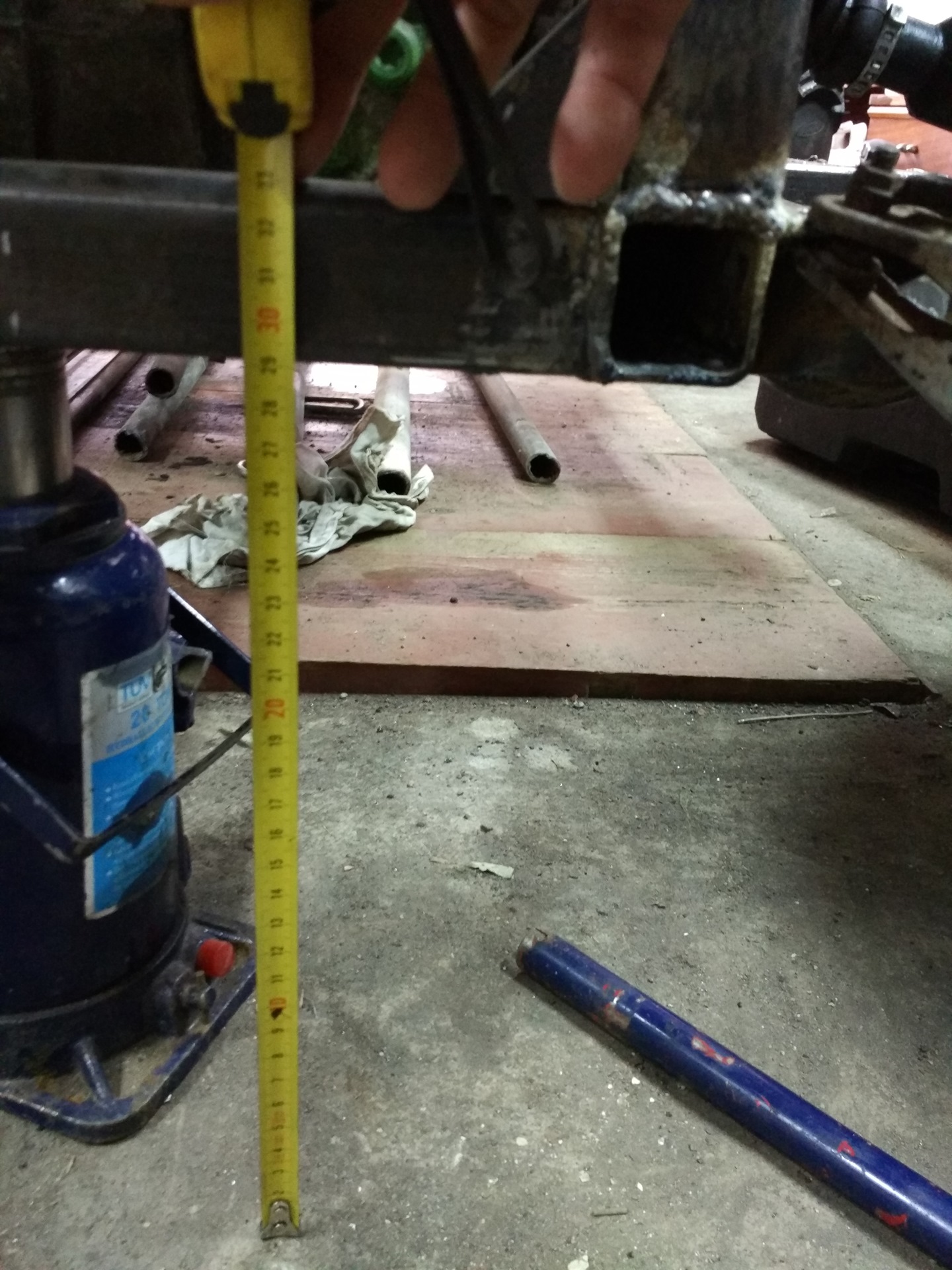

Клиренс: 29 см.
Ширина по краям передних колес: 147 см.
Ширина по краям задних колес: 155 см.
Длина по краям колес: 225 см.
Высота по фальшбаку: 106 см.

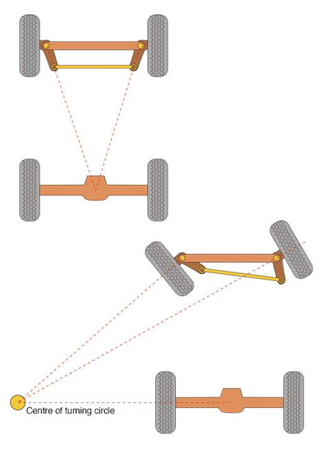

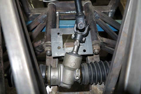

Еще есть такой интересный параметр как углы поворота колес, но об это будет отдельная запись т.к. с углами аккермана я капитально промахнулся. Надо по фоткам прикинуть углы и думать как выходить из сложившейся ситуации (все равно рулевое придется переделывать).
