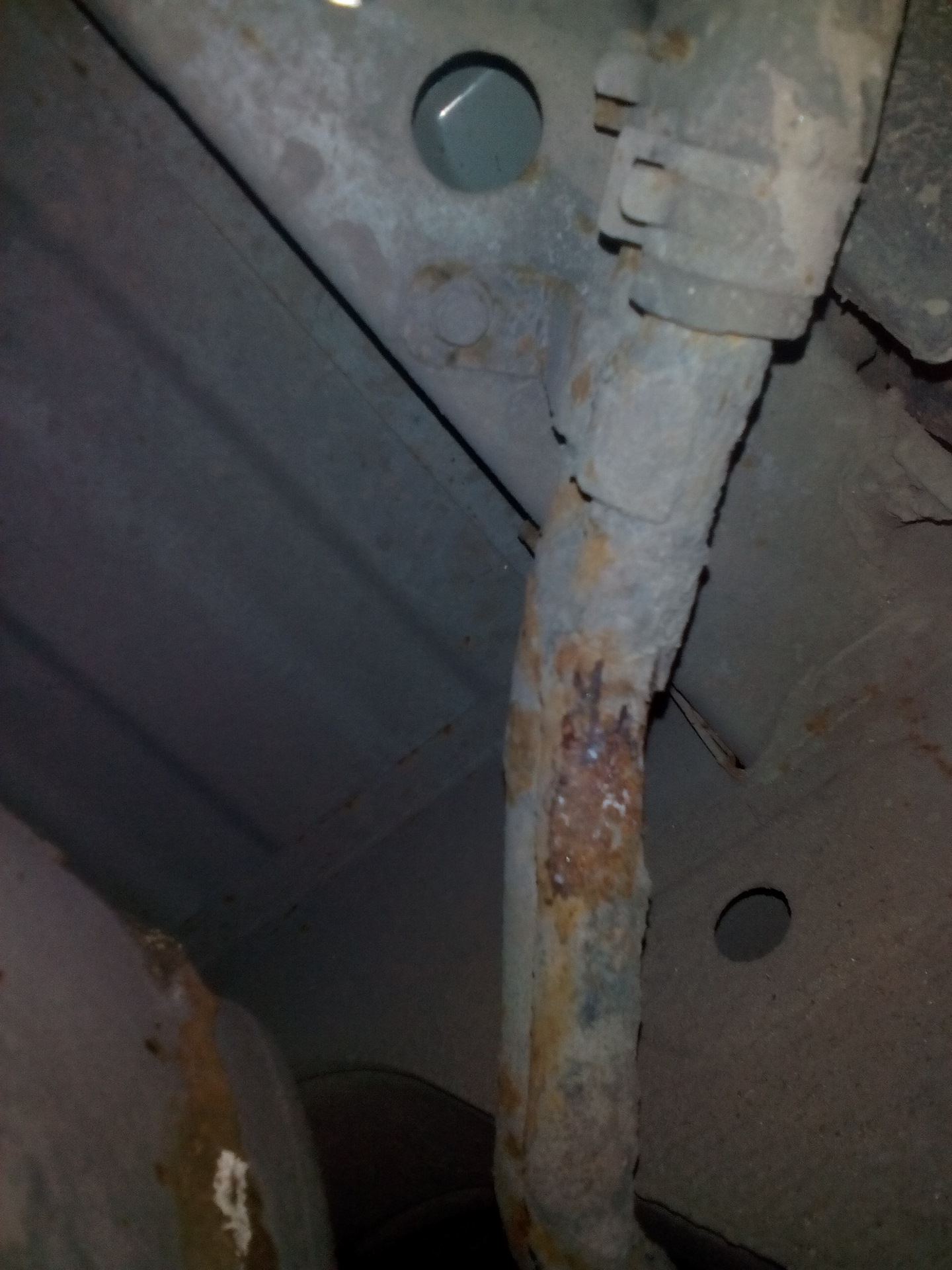

Заметил что под "грандиком", как постоит, сзади остаются небольшие жирные пятна, на запах и цвет антифриз…

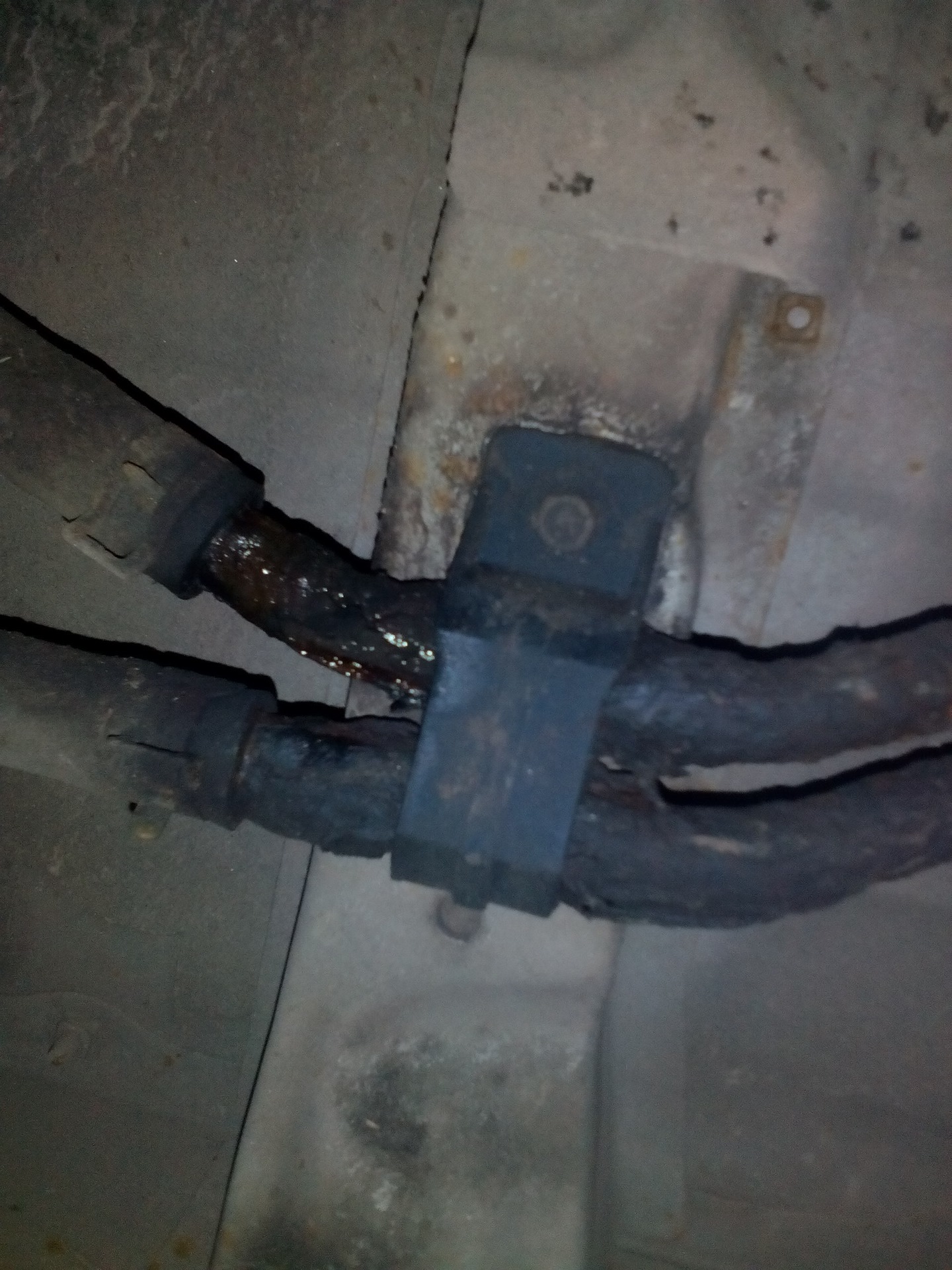

Капает с внутренней стороны правого колеса, загнал на яму и вот такая картина представилась, трубки задней печки сгнили. См.фото там где течь и там где еще ее нет.
Там где течь пошатал и трубка сломалась…металл как бумага, хорошо не в дорогое.
Почитал на форумах по замене, предлагается три варианта, родные, резиновые и металлопластик (но их нужно изолировать-утеплять). Остановился на резиновых.
Поехал купил масло-бензостойкий шланг диаметр 16 мм — 6 бар, потому что трубка 17,4 а шланг бывает 16 и 18 — большой.Ну и хомуты с расчетом по два на каждое соединение.
Шланг 10 м по 135 руб.
Хомуты 8 шт по 20 руб.
Замена по погоде может завтра. Фото ремонта и самих шланг, сделаю с ямы.

Ждём фоток готовой продукции! Но металлопластик лучше!
По поводу металлопластика…ничего там утеплять не надо)))это пластик))он 50 лет гарантию имеет)))утепляют северные регионы)))для Краснодара без шубы само то))))
И провисать не будет.А шланг привязывать придется почаще.
ну и шланг боится ультрафиолета! его еще специально смазкой мажут, чтоб он пылился и не контактировал с внешней средой
у всех эта язва рано или поздно вылазит ))))
