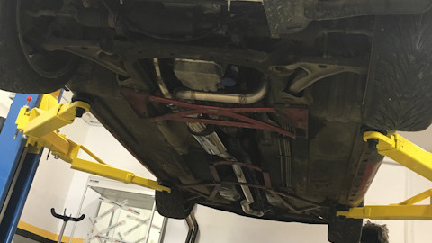

Давно не писал сюда, за это время рыкс перетерпел множество трансформаций и достраивается до сих пор.
Из значимых, под капотом теперь V8, марки ls3. Объемом 6.2, полностью алюминиевый о 170 кг веса :-) электрика вся работает, рейка на месте!
Трансмиссия заменена на 5 ст.от SP, в редукторе главная пара от RX-7 — 4,1. Сцепа метало керамика.
Так же будут проведены работы по внешке, после окончания технической части :-)
Подготовка к сезону идёт полным ходом!

Поделись ощущениями. Как едет на 4.1? Сколько оборотов на 5 скорости при 100 км в час?
В этом конфиге ещё не ездил. Машина сейчас на постройке.
Ездил на 4.4 и 6 ст, нормально едешь только на 2,4,6 скоростях, если использовать остальные то постоянные переключения, особо ничего не дающие. Так же успел поездить, но мало на 5 ст. И 4.4, стало получше 2,3,4,5, НО! Очень быстро слегло сток сцепление.
Теперь жду следующего выезда на уже усиленном конфиге. :-)
Вот вот, я на первом конфиге езжу 😔
Это печаль :-(перестраивай, у вас этого добра должно быть валом.
Пара 4.1 это любая семерка, бывают редкие 3.9, на мой взгляд уже слишком длинны, в динамике потеряешь.
О автоматной рыкс не бери, там 4.3.
Да это Всё я знаю, еще те кто на v 8 жалуются, что пару нужно как можно длиннее. А 3.9 уже становится легендой во владике и по России нету. Я так понял рыксы эти американки были.
А куда её ещё длиннее, расчёт показывает при 7000 оборотах, в конфиге 5 ст и 4.1 максимальная скорость будет 277 км/ч, быстрее на этом кузове уже не поедешь, он не рассчитан на это. Так что излишне растягивать мне кажется во вред будет.

Ошибся, сейчас у меня отсечка стоит на 5500 об/мин, после перенастройки мотора 6500-7000 будет отсечка.

Так же на 6 ст и 4.4 максималка у меня (по оборотам 5900) было 182 км/ч :-))) набирала быстро :-)))
Просто планирую uz на 5тиступке и опять упераюсь в пару 😔
Есть пример УЗЕТ битурбо, 5 ступка и 4.1 отличный конфиг!

У тебя через 11 км по морю, взлом этих пар :-)))) семеричные пары в наш редуктор встаю болт он и блоки, у семерки только корпус другой!
