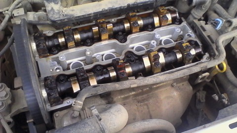

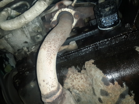

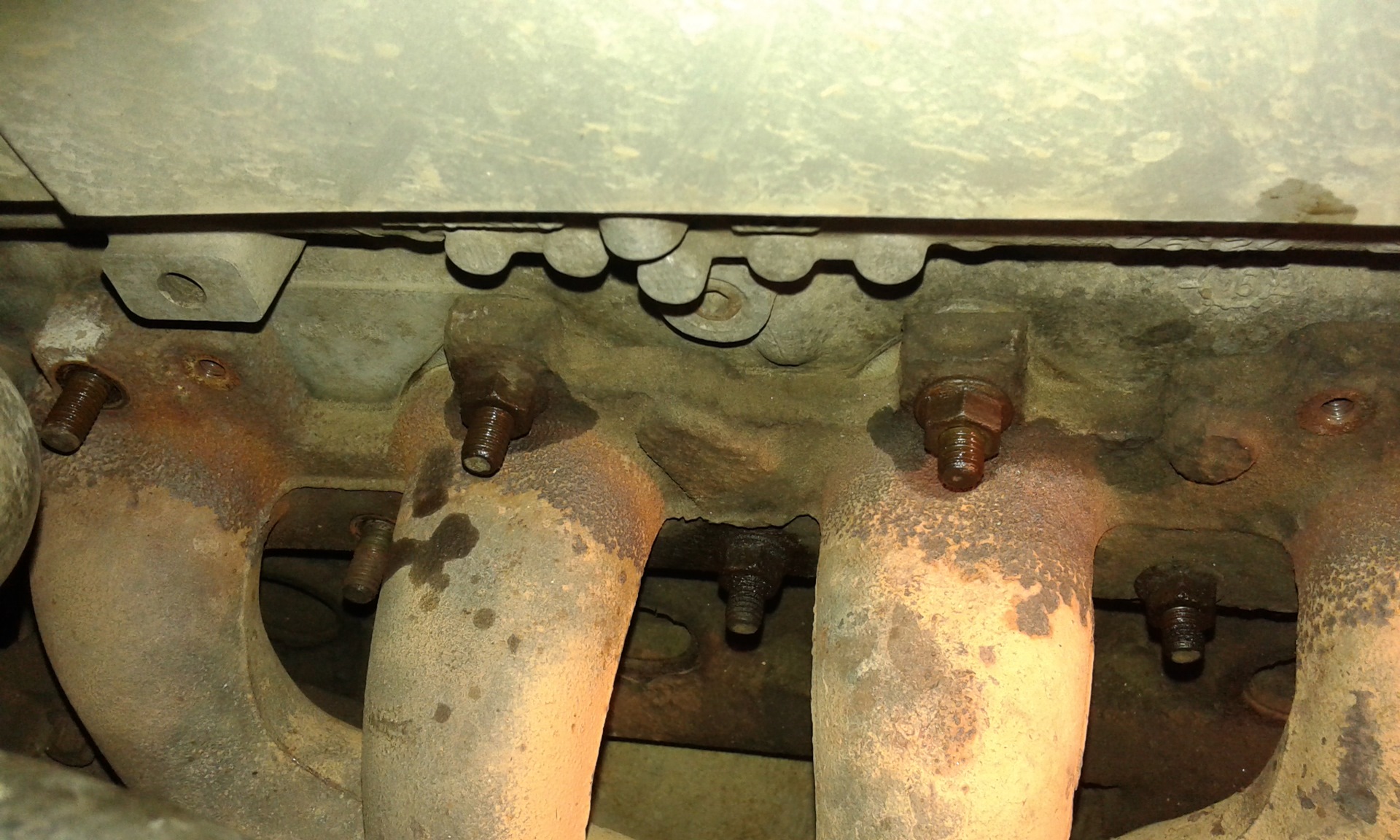

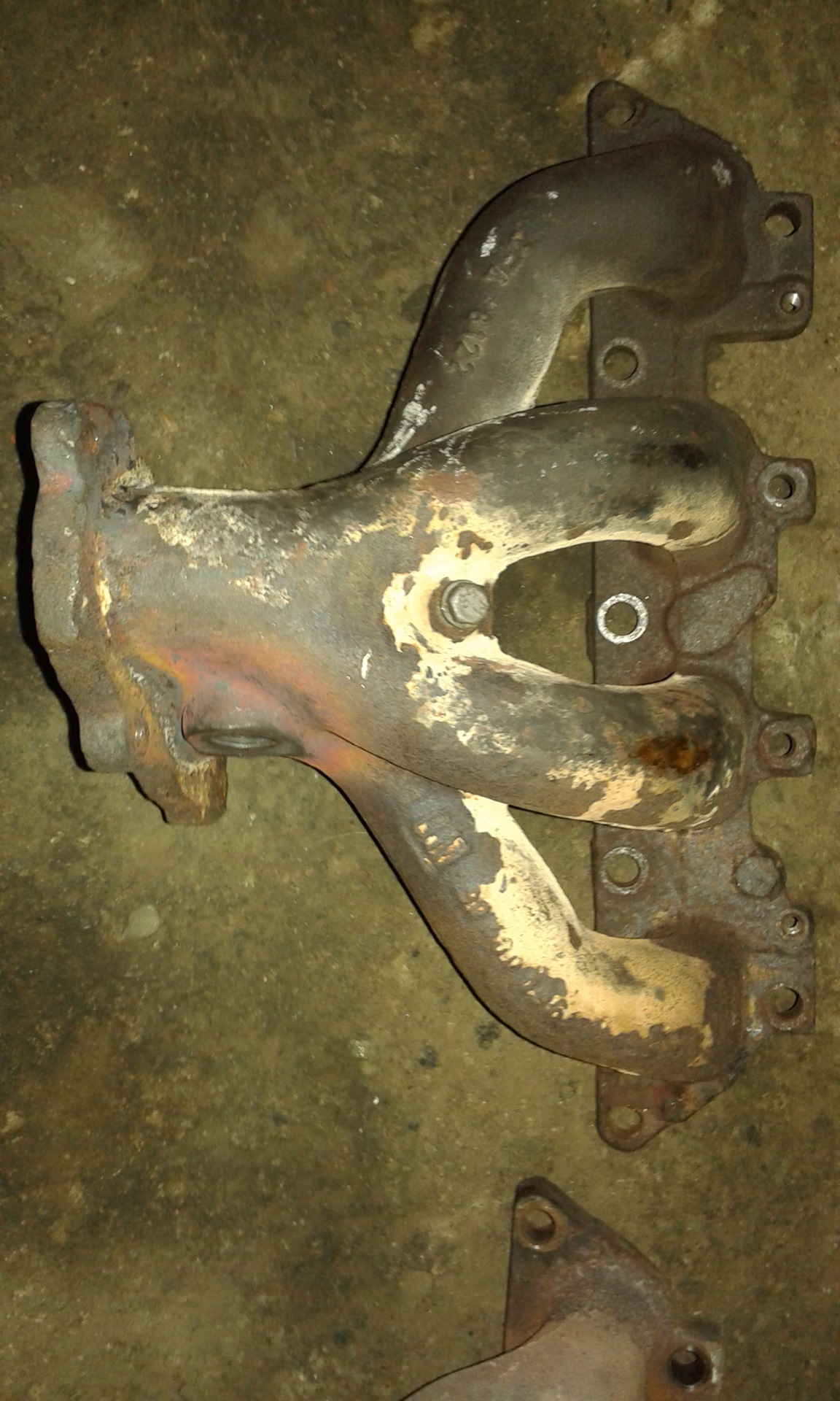

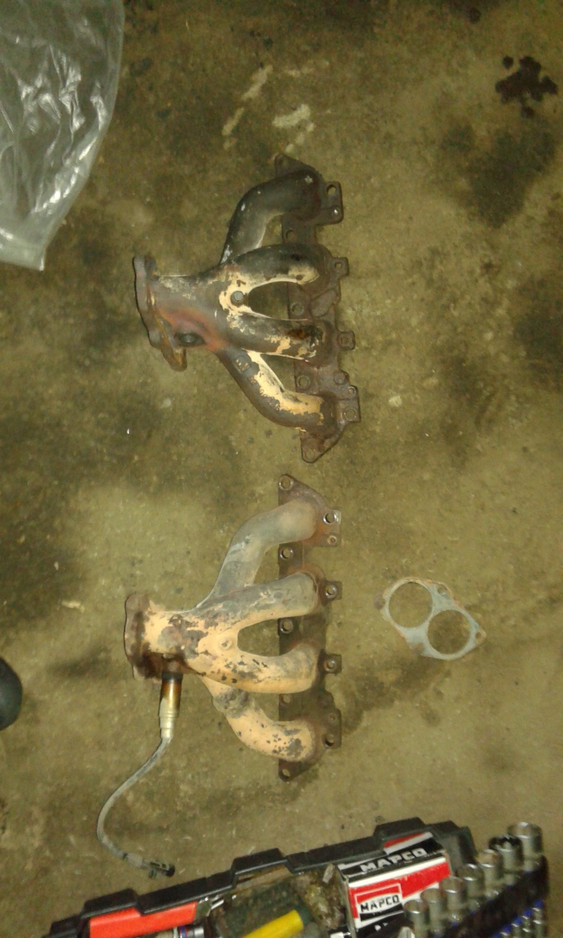

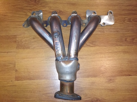

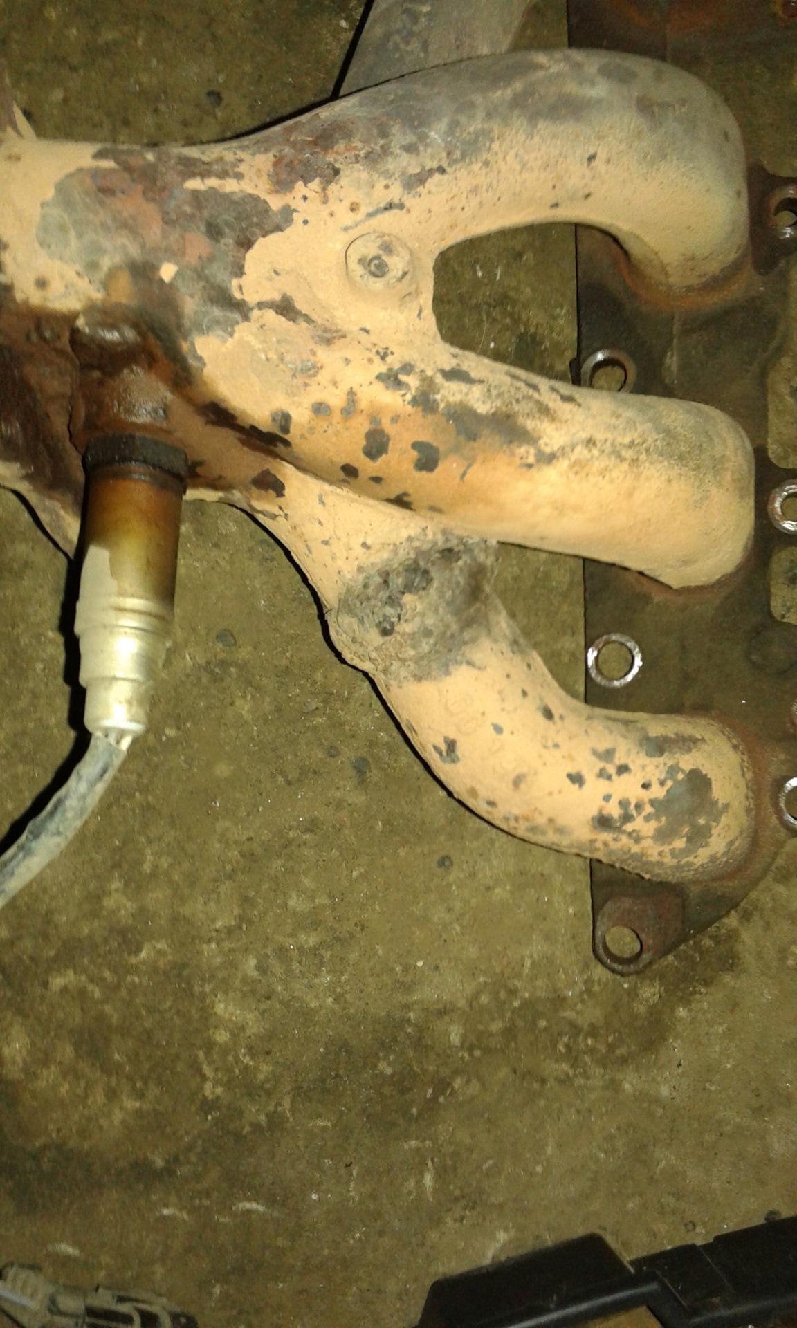

Всем сдрасте. Думаю у многих такая же проблема лопнувший выпускной колектор. Пробовал варить два раза, в итоге опять трещина. Приобрёл б/у колектор в хорошем состоянии и на замену.

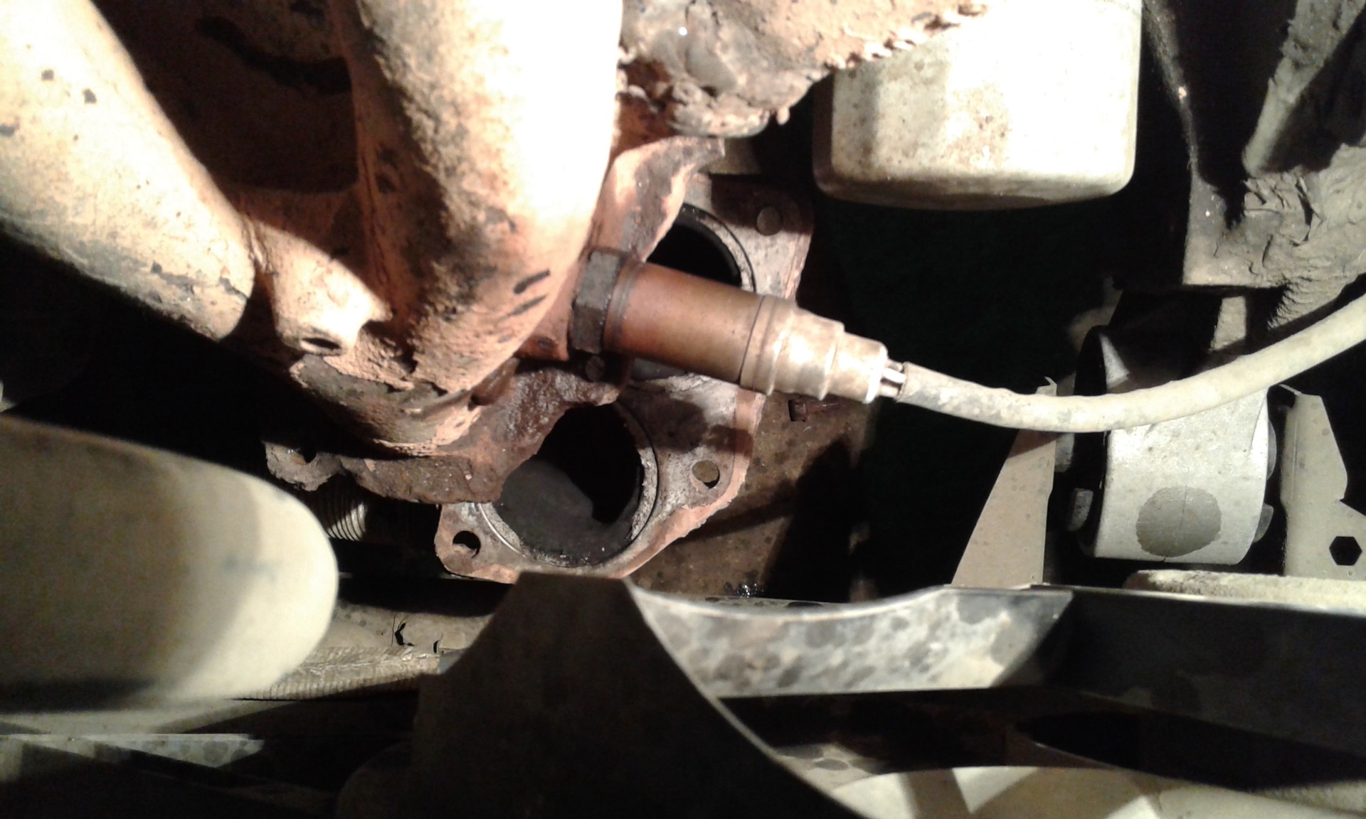

Отсоединив разъём ДК вытаскиваем колектор, откручиваем от него ДК (я это делал с помощью накидного ключа на 22, при этом нужно вытащить провода из фишки ДК чтоб в ключ просунуть.) Прикручиваем ДК к новому колектору и ставим всё на место.
Не забываем про новые прокладочки.
Теперь когда стоиш на светофоре или в пробке нет запаха выхлопа в салоне.
Всем добра и мира.

Хозяин-барин ))Я тоже собирался сначала с С20SEL коллектор покупать, но подвернулся целый заводской коллектор за смешную цену-вот его и купил.А так взял бы стингер 100%
С нексии 16 клапанной и лачетти тоже должны подойти.Там вроде по сути тот же мотор
stinger-shop.ru/index.php…irtuemart_category_id=269
stinger-shop.ru/index.php…irtuemart_category_id=370
Лишнее справа-отпилить)Там все равно под отвод газов в ЕГР канала нету
