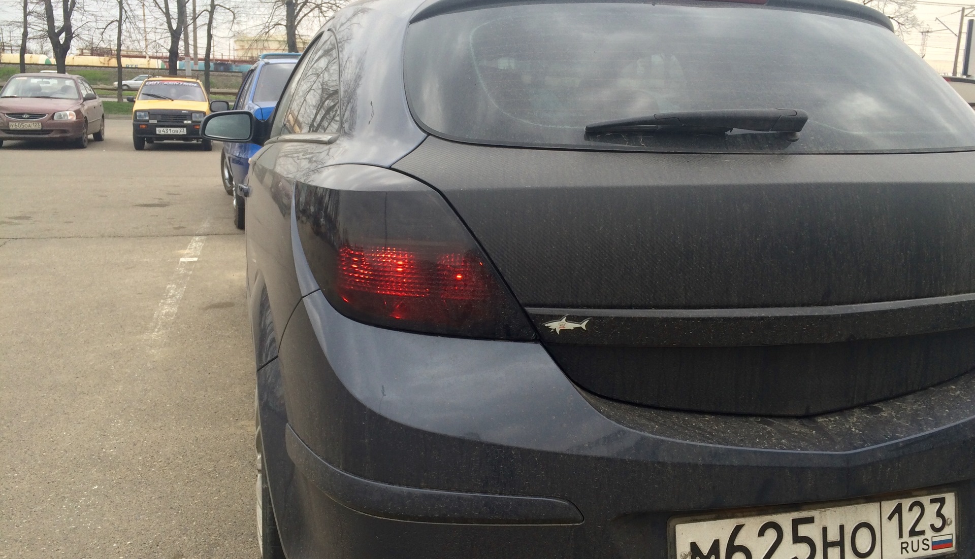

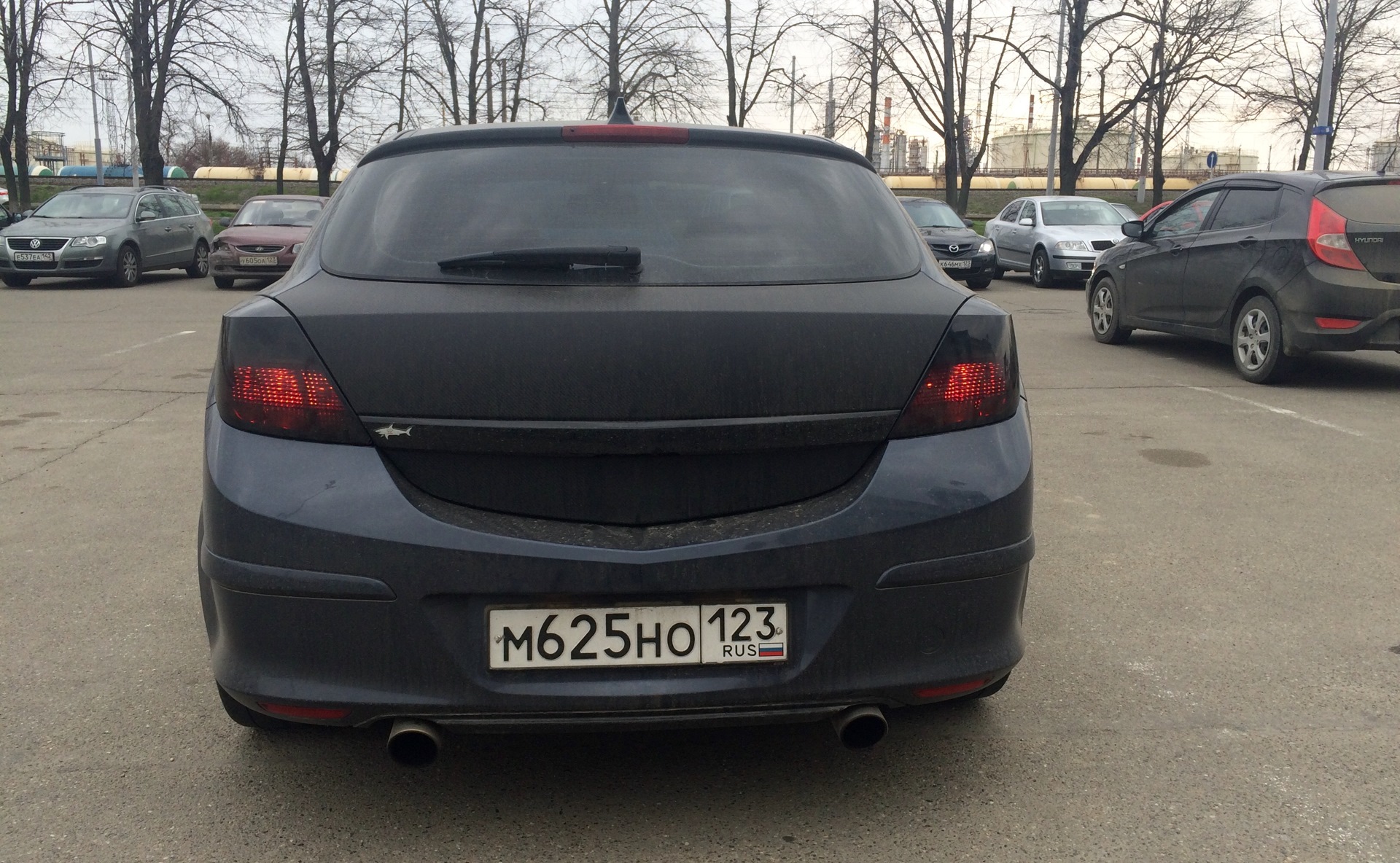

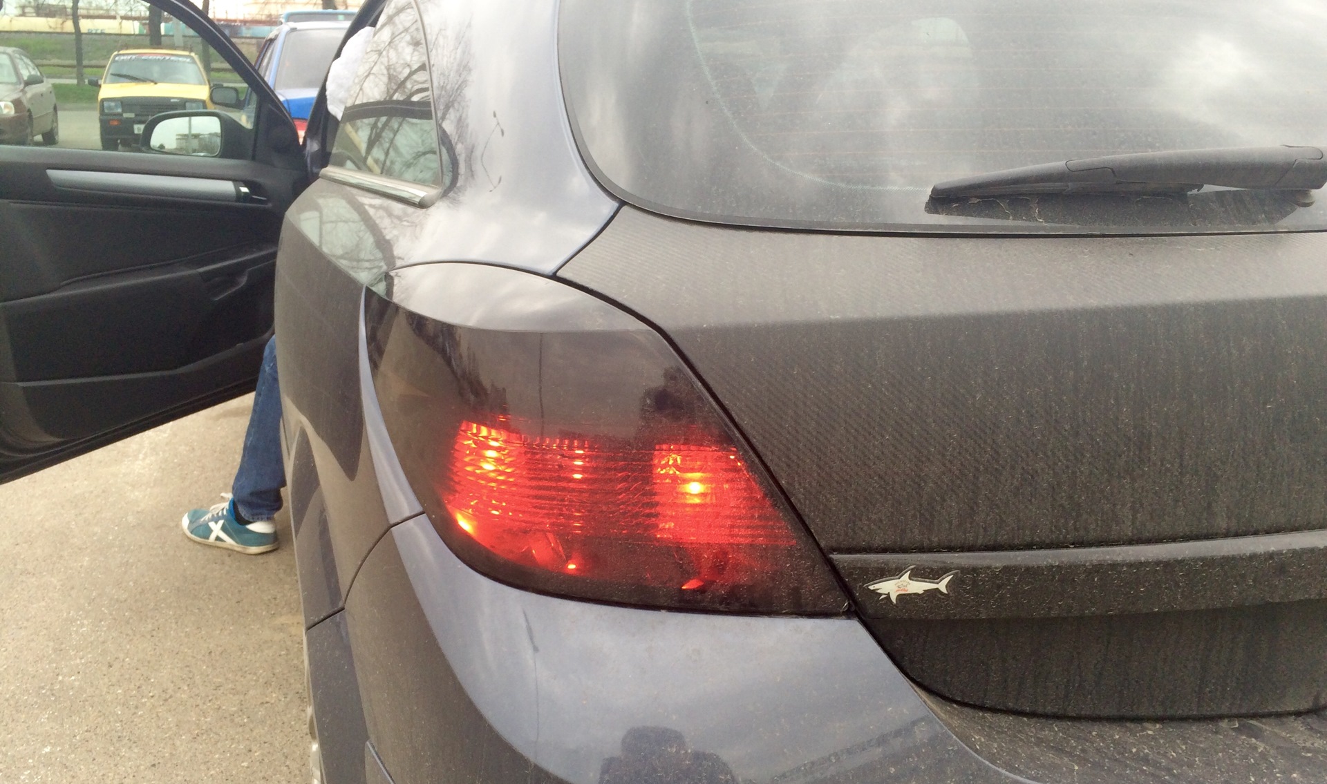

Взял вариант №2
Всего нужно 3 диода по 2а, обязательно один впаиваем в разрыв провода туманки, а два остальных идут на фонари, есть 2 варианта:
1й — впаиваете в нижний контакт(габарит) и туманку — получается 3 габарита
2й — впаиваете во 2й снизу контакт(габарит+стоп) и туманку — получается 3 габарита и 2 стопа
Приехал вчера к своему другу koreezzz, он кстати много раз меня выручал по электрике! + делал мне пересвет салона!
Если кому то что то надо обращайтесь к нему, электрик и диагност 80 уровня!)
Результат на фото
