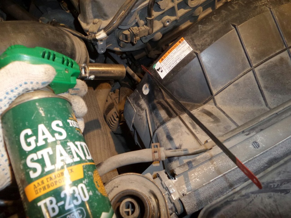

Давно хотел проверить как там живётся натяжителю ремня в его 70 тысяч км. А тут ещё и повод случился. Завожу авто в мокрое утро, а мне свист ремешка из под капота. С прогревом он кстати пропадал. Ну что же, привычным движением распахнул ворота гаража, закатил авто, надел спецовочку и вперёд!
Открываем капот и видим, нам мешается большой пластиковый кожух. Есть пара вариантов как с ним быть. Его можно снять целиком, что повлекло бы за собой дополнительные работы по поиску и откручиванию его крепления. Либо просто его довести до ума) На помощь мне пришло полотно от ножовки по железкам. Оно меня уже однажды выручило со снятием корпуса фильтра с модулятора, выручило и здесь. Я вообще люблю модернизации по принципу — возьми, что потяжелее и хренакни им вот тут.
Отпиливаем верхушку с двух сторон. Главное в порыве эйфории от тонкой тюниг работы не отпилить вентилятору лопасти и радиатор не разпополамить.
Думал было погреть пластик, вдруг ножом удастся пройти, но это оказалось лишней затеей. Он и ножовкой легко пропилился.
И вот долгожданный момент. Модернизация выполнена! Кусок пластика внезапно рухнул вниз. Сколько же тут места свободного! Сюда бы легко влезли пара цилиндров и литров к мотору! Но увы и ах, к нам такие не привозят. А ведь в природе есть ещё и многорычажка назад.

Хороший отчёт. Верхняя часть диффузора не нужна вообще, тем более на дизеле. Нижняя, при наличии вентилятора, необходима так как иначе радиатор забивается грязью. Особенно после выездов "на природу!"
Ну верхушка тоже должна участвовать в образовании воздушного потока через радиатор. Ну и в качестве элемента безопасности пусть стоит. Мало ли кому и когда захочется пальцем вентилятор потрогать…

Мне снимать броне плиту тяжелее и ленивее чем пластик пропилить, да и образовавшаяся крышка очень облегчает обслуживание мотора спереди)
