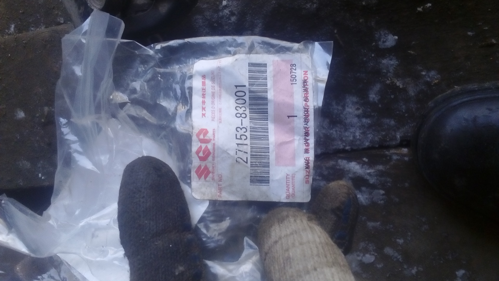

Давно уж просился к замене потрескавшийся пыльник! Заменил за 30 минут, набил смазкой.
А есть фотка того, что под пыльником находится?
Не сфотал. (
Хомут не нужен!
не смог удержаться и обтянул. прям канавки есть))
Шлицевая подвижна, его протрет
ну понятно что подвижна, думал джеком поднять посмотреть на сколько ходит
Хотим как лучше а получается как всегда (это про хомут)
"набил смазкой" — порвет нахрен!
ну без фанатизма)))) там ее практически вымыло всю!
