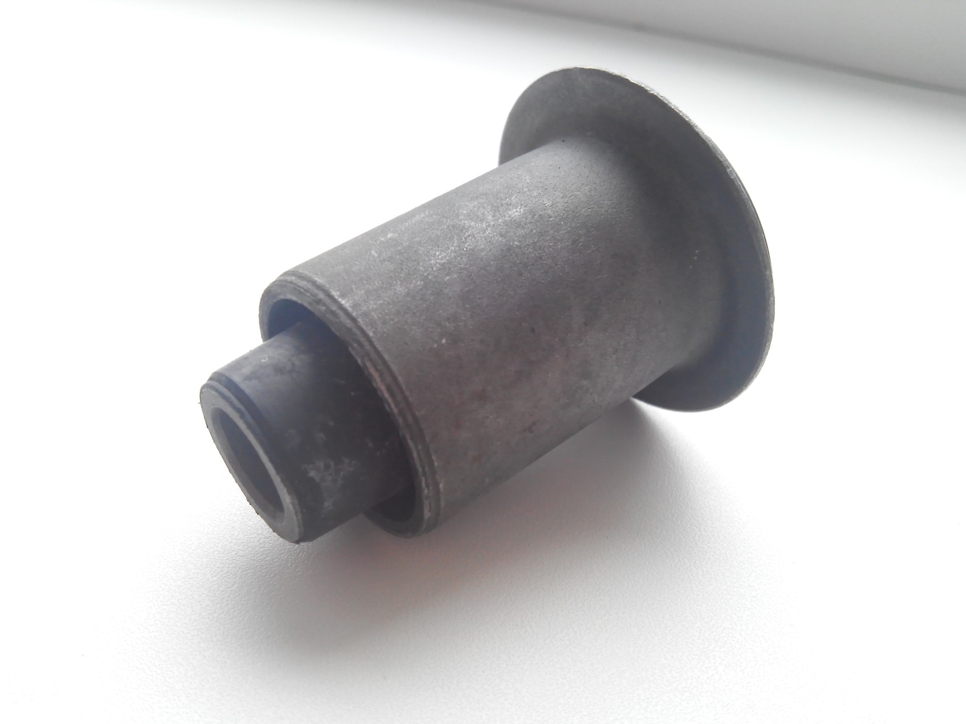

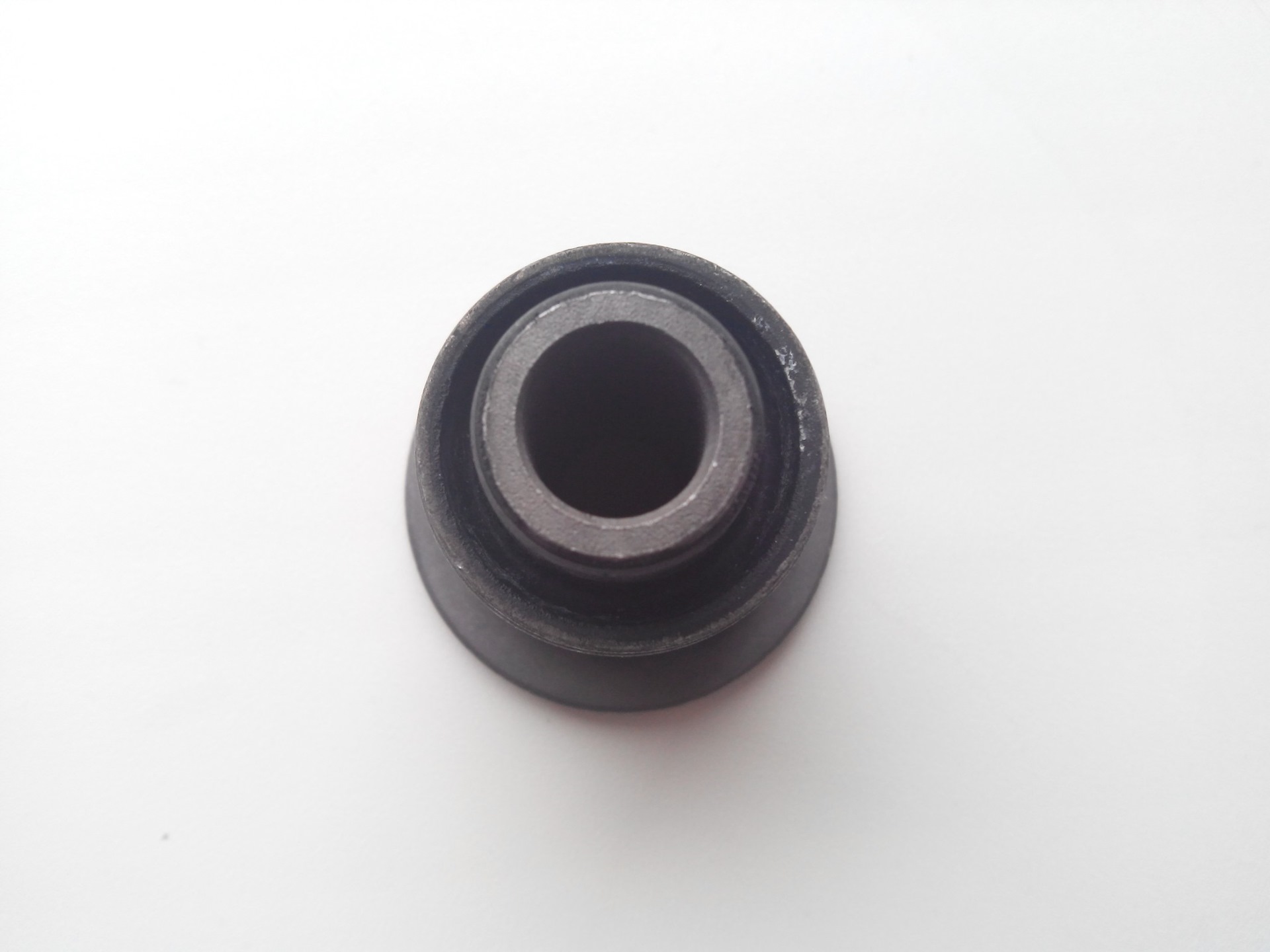

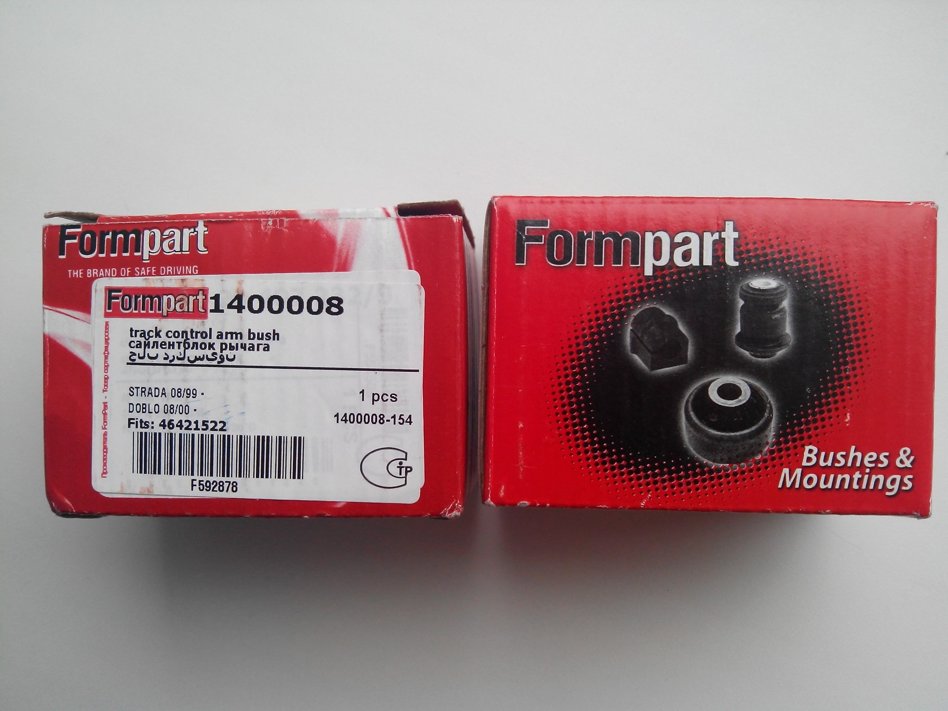

Всем привет! Пришли мои сайлентблоки. Фирма Formpart (Турция), код 1400008. На выходных буду менять. Цена: 161р за 1 шт. Заказывал на Autodoc.ru

вот как раз и проверю это самое качество… не гонюсь за дорогостоящими аналогами, всё делаю бюджетно

посмотрим, сколько эти отходят. а вдруг их надолго хватит? дёшево — не значит плохо. время покажет, как и что с ними будет)

а че там кумекать то, там работать нужно, снимаешь рычаг, выбиваешь или высверливаешь старый сайлент, смазываешь посадочное место, запресовываешь новый сайлент, ставишь рычаг и на сход развал бегом…
самое простое из всех с рычага, шаровая и задний гемор ещё тот, плюс угол на задний нужен
а отдельно задний сайлентблок не продаётся? чего-то не могу нигде найти…
оригинал 46454078-левый
правый — 46454077
не, это я видел. имею ввиду сам сайлентблок, без этой металлической рамки или как она называется…
таких нет

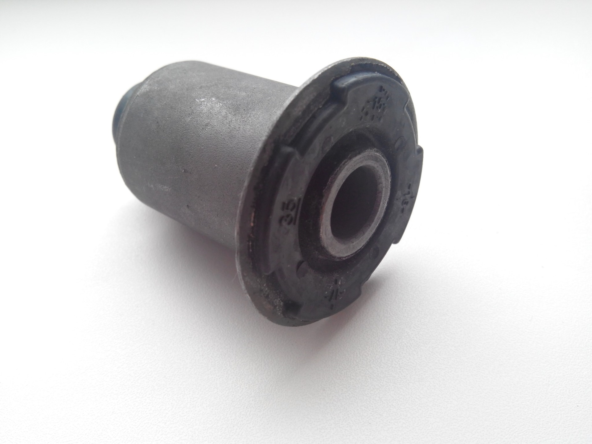

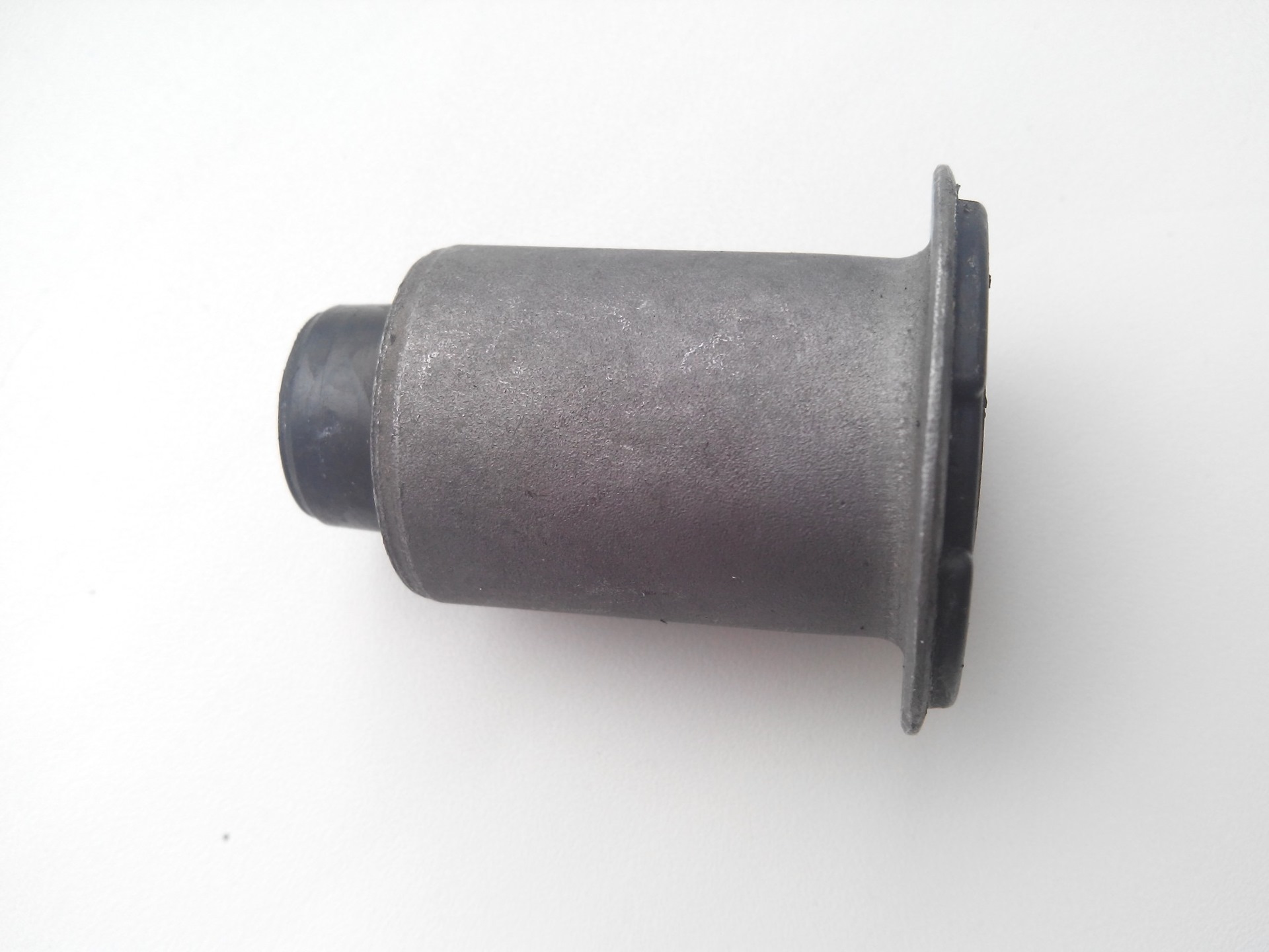

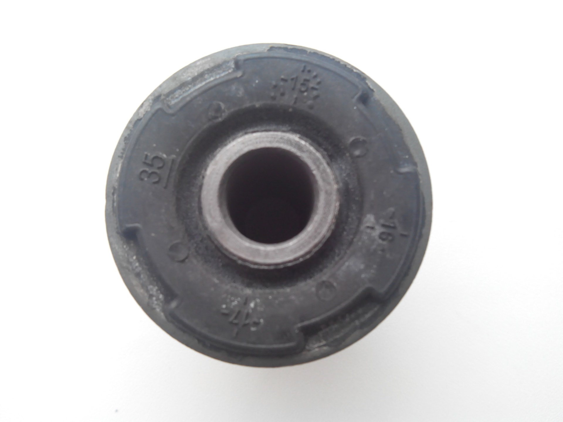

Teknorot
Сайлентблок задний большой левый рычага подвески. Fiat Albea, Doblo.
Артикул: [46748578; SB 207] …Teknorot
Сайлентблок задний большой правый рычага подвески. Fiat Albea, Doblo.
Артикул: [46748579; SB 206]
задний тоже легко снимается и меняется
хороший турецкий аналог-такие же еще и на Хонду подходят(модель не помню в прошлом году ставил)
кстати угол на задний сайлент не знаешь ?
непомню по углам

хотя там ровно ставь и прессуй-я уже руку набил никто нежаловался
странно, народ говорит, что быстро рвёт без угла, ты как будешь новые ставить прикинь, полезная будет инфа
так вроде есть предположения 7 или 8*
