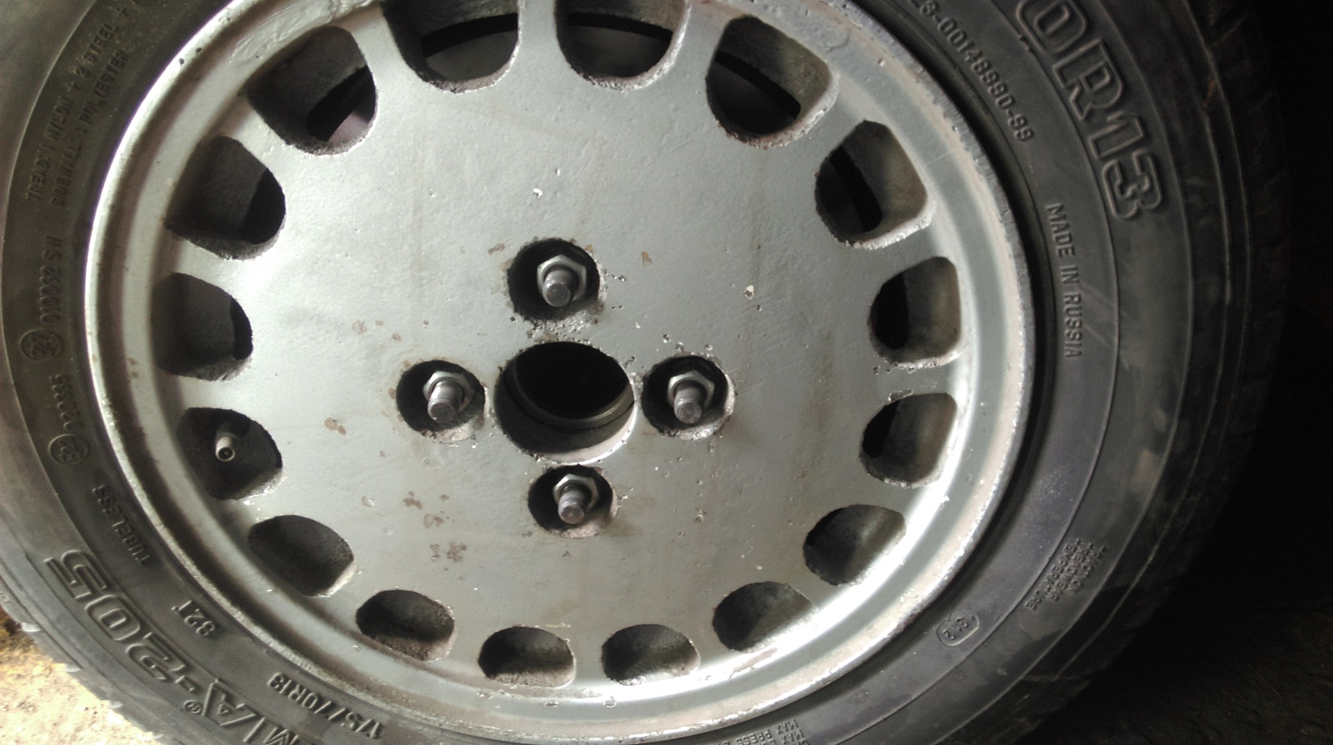

На обкатку и на разъезды мы поставили советские магниевые диски с резиной типа "КАМА-205" в заводском исполнении, размерностью 175/70 R13, от нее ничего не хотели, а просто катали без фанатизма. Из наблюдений, могу сказать, что в корче на ней, вполне, комфортно и уверенно едется по дорогам общего пользования, если это можно так назвать. На скорости 60-70 она вполне сносно едет по шумовым полосам и не очень истерично реагирует на колейность. Самое то для перемещения из пункта А в пункт Б!

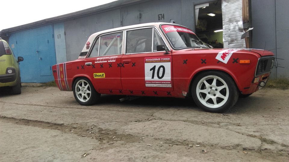

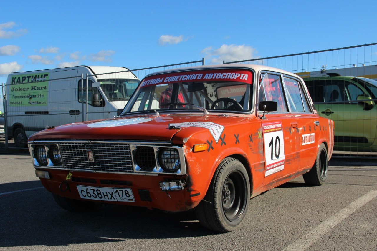

На гонки всем выдавали монорезину, заказанную для серии в НИИШПе размерностью 170/500 W13, которую мы натянули на "разварки" размерностью 7Jx13 и качая их до 2.2-2.4 атм.
Колея на таких колесах увеличилась на 50мм по сравнению со стандартными колесами, а автомобиль упал на 30мм. Ощущения от езды по дорогам общего пользования двоякие!
Вроде как и держак хороший, авто ниже и шире, не страшны такие вещи как песок, лужи, грязь. Резина все-таки дождевая и хорошо отводит все лишнее из пятна контакта, но то, что вытворяет автомобиль на маленьких и широких колесах при наличии колеи, иногда пугает. Когда gantal гнал автомобиль до автодрома (10км), на выходе он сказал, что это жесть какая-то, а когда позже я по привычке катил на ней 130-140, он моргал мне дальняком и по приезду отчитывал за склонность к суициду. Действительно, нужно постоянно корректировать траекторию рулем и не вfфлить с газом, иначе можно нормально раздать угла! Сцепление на такой резине предсказуемое только если покрытие однородное и гладкое. По результату могу сказать, что расход резины сумашедший! Комплекта хватает километров на 200 боевых, что по мне, маловато!

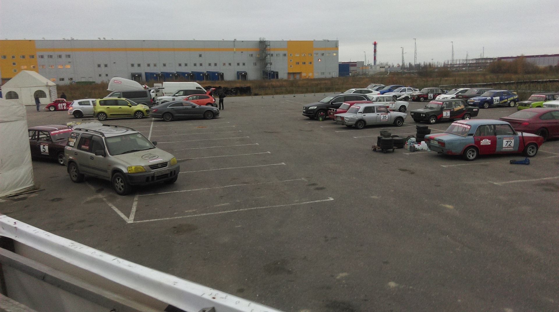

На трек-день мы взяли у сокомандника, катающего на калине его Hankook Ventus R-S3 Z222 195/50 на ковке 6.5Jх15. Как она ведет себя на дорогах общего пользования я не знаю, т.к. добрался до автодрома когда berezinnikolay уже второй час нарезал круги, а уехал я на своем ситроене… Прохватив пару сессий по 5 кругов, я уверен что так и не довел резину до рабочей температуры, т.к. был октябрь, темный вечер, холодное покрытие, большая влажность… Целью было попробовать автомобиль на покрышках получше НИИШП и отжать по полной! По ощущениям, Вентус вполне подходит жигулям, если не брать в расчет мое неумение грамотно на них ехать. Минимум 3 раза меня развернуло по причине перетормаживания задних колес на входе в поворот, причем, происходило это настолько стремительно, что корректировка была невозможна!
Тем не менее в поворотах можно было уверенно атаковать и проезжать различные мощные седаны и тем более БМВ Х5. Здесь с массой в 1000кг мало кто сможет поспорить!
По итогу дня стояла цель проехать быстрее 2:00, что и было выполнено с не настроенным мотором и без развала. На НИИШПе в солнечный день быстрее 2:03 проехать не получалось, а на вентусах распечатка показала 1:57.6, что не может не радовать! Стоит отметить, что размерность не дала использовать в полной мере 4ю передачу и тормозить приходилось с 5000 оборотов.
