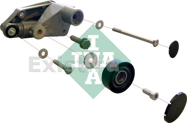

Заменил натяжитель ремня генератора с механического на гидравлический.
парт намбер на комплект гидравлического натяжителя 533 0097 10 (INA)
замена простая:
1, откручиваемым виску
2.ключом на 17 оттягиваем ролик и скидываем ремень
3, откручиваем 2 болта на 13 удерживающих натяжитель
4, устанавливаем новый натяжитель (крепиться на 3 болтах на 13, вместо 2 у механического)
5, прикручиваем ролик торксом 50
6, устанавливаем ремень
и вот тут у меня начались приколы!
стандартный ремень 6РК 1555 оказался очень длинным. WTF?
путем не хитрых расчетов был приобретен ремень с длиной 1513 и все стало офигенно!
7, ставим обратно виску и наслаждаемся тишиной!
у старого натяжителя был убит подшипник ролика и скорее всего пружина.
На изображении масляного стакана красным показано места установки механического, зеленым гидравлического натяжителя.
следующим этапом будет замена квкг (который задолбал ухать на холостых)

Спасибо за запись, два часа мучался, не сразу сообразил, как надо ставить, на родные отверстия от механического натяжителя не встаёт, используется одно от механического натяжителя (нижнее) и два других, у меня они были сильно забиты грязью и я не сразу их обнаружил. Ремень подошёл старый. Правда у меня есть ещё обводной ролик.
