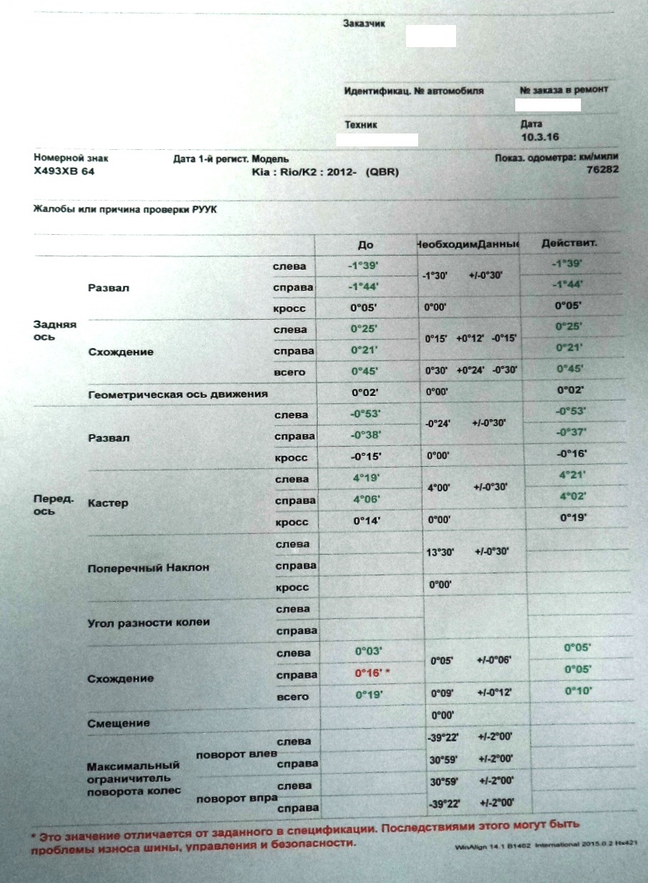

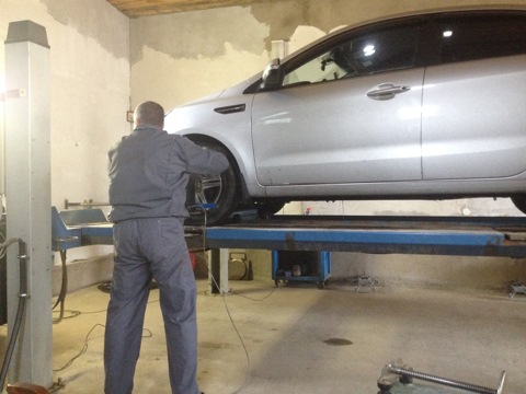

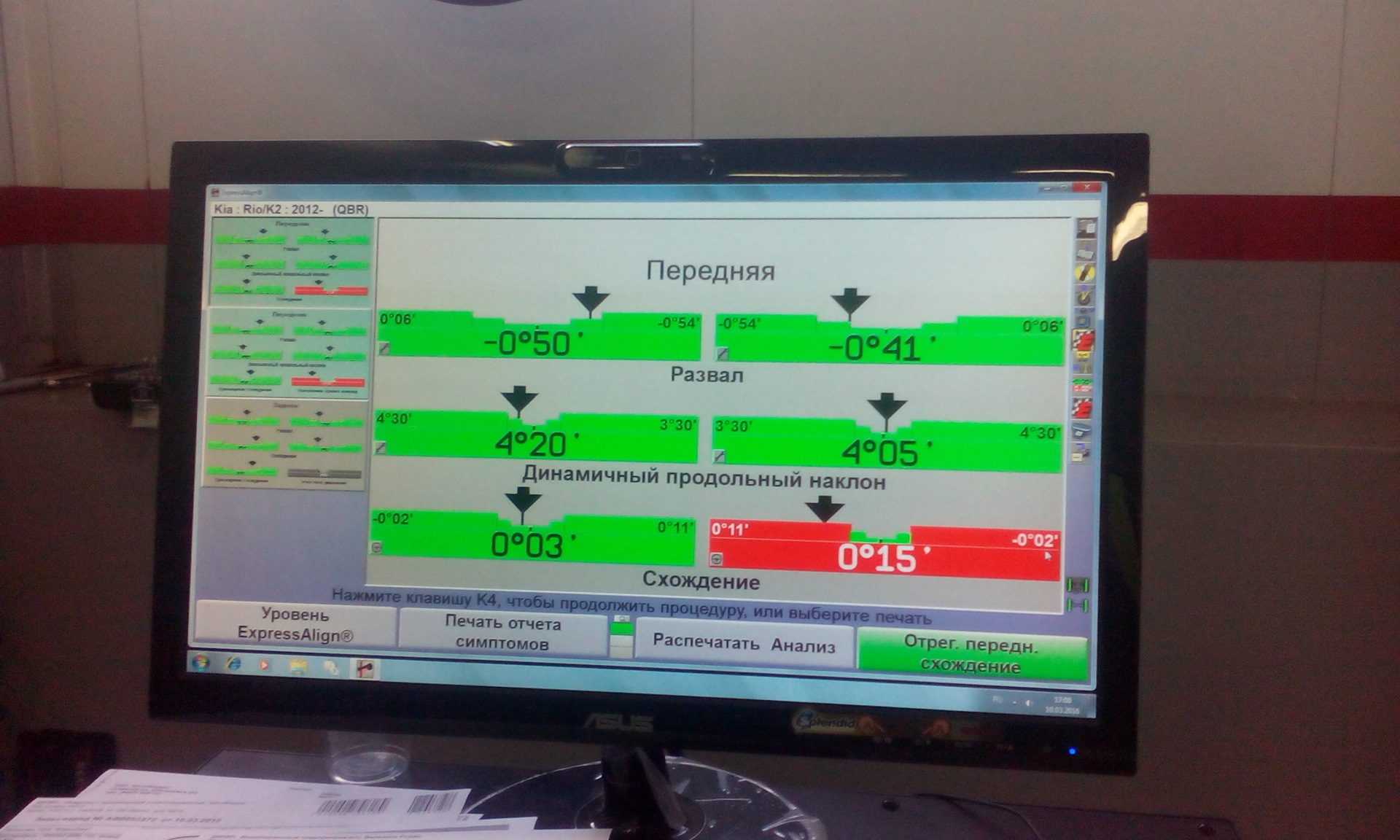

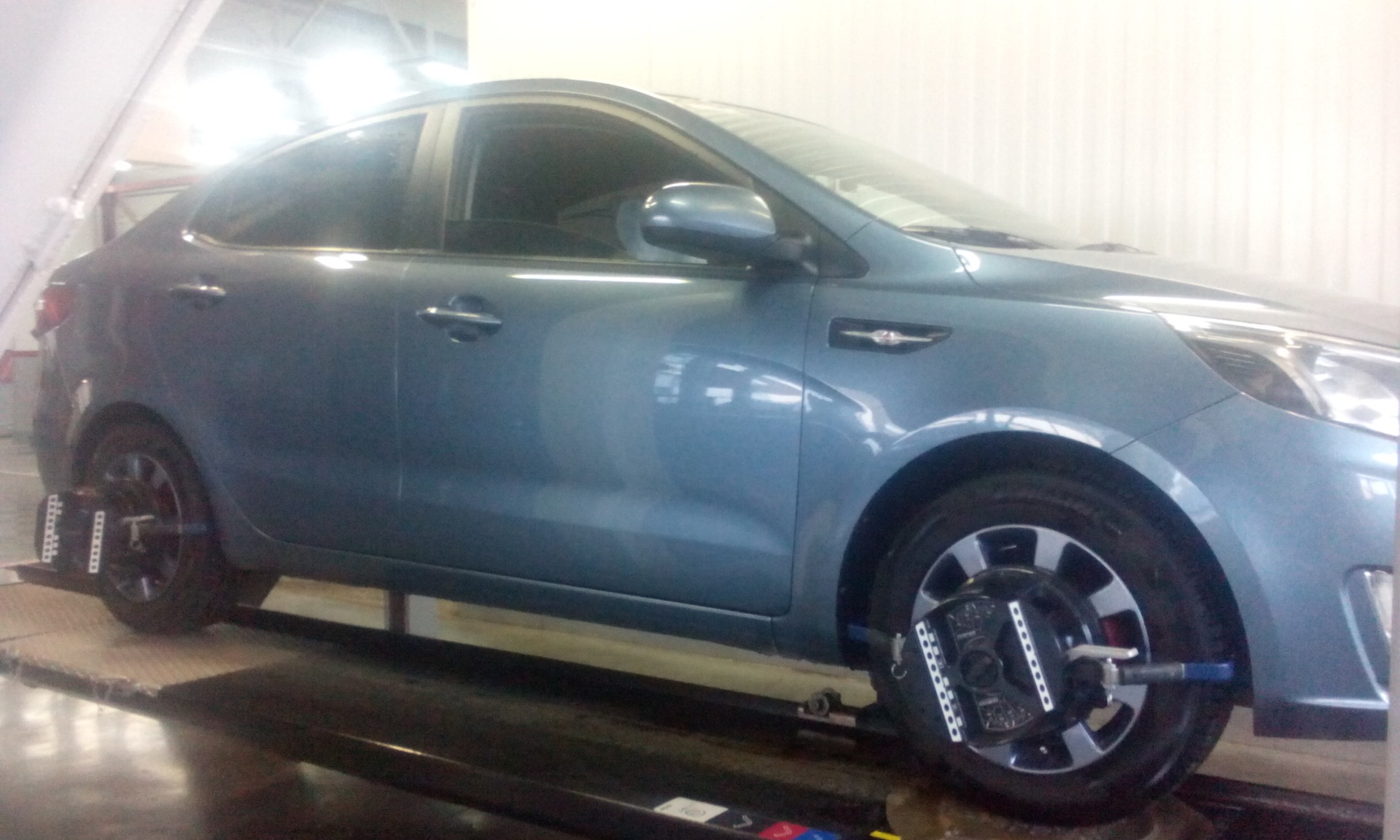

Привет всем! Как и обещал, что 10.03.16 я хотел устроить своей машине банный день, но подумал, что смысла в этом нет, так как все равно мне ехать к дилеру на межсезонную регулировку развала-схождения! Каждый сезон я после смену колес зима-лето, прохожу развал-схождения. И еще поменял фильтр двигателя, пускай вкусит свежего воздуха.

вопрос такой, зачем ездить два раза в год на сход-развал, если у нас регулируется тольк схождение? развал регулировать можно, если поставить специальные болты. один раз только делал за 4 года, и то, после смены аммортизаторов и болтов для них.
Саратов: www.drive2.ru/c/2857009/
и? я ездил в саратов 2 раза(видел ваши дороги, ничего убойного нет) по две недели и в крым, крым будет похлеще Саратова… езжу каждый день, за за 75000км регулировал один раз.
я еду для проверки, если при проверки выявляется несоответствие, делаю регулировку. вот и все! да, как бы машина едет ровно и все ок, ее не тянет, смысл проверять, поэтому Вы просто не проверяли и я уверен, что при проверки небольшое отклонение будет! Хотя меня тоже не тянуло, а поехал еще раз скажу для проверки.спорить я считаю по этому поводу нет смысла!
Сколько отдал?
1340 без фильтра
