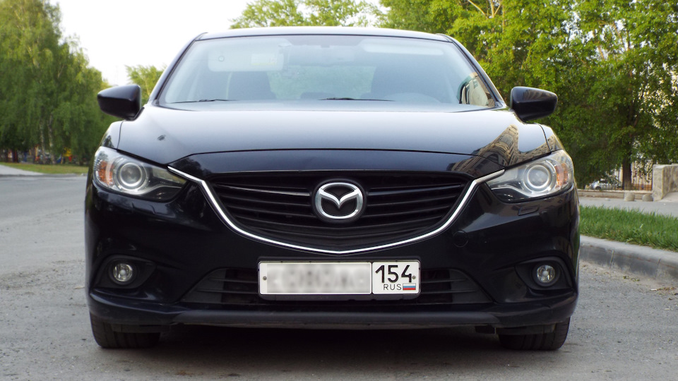

Вот уже неделю катаюсь. Впечатления двоякие. Вроде бы не хватает динамики, но когда надо подхват хороший. То ли резина на 17 даёт такой эффект (от старого хозяина стоит нодман 4), на старой мазде стояла хакка 7 на 18, то ли маздовцы что-то перемудрили с авто. Конечно мазда стала больше по размерам, но вес сильно не поменялся. Подождём как будет на летней резине…

Ну 2 литра же, было бы 2.5 другой разговор
а что можно ждать от мотора 2.0?скорее всего чуть бодрее предидущей шестерки и не более того?
Вот что и удивляет. Комп.-сканер показывает, что всё ок. А едет хуже прошлой машины мазда 6 с 2.0 двиглом.
может у них вес просто разный?
бу брал?
а что меняет б/у или нет?
многое. ты же не знаешь каким топливом заправлял предыдущий хозяин авто, может самым говенным, из-за чего мог подплавиться катализатор, забиться форсунки. Может он чип тюнинг делал сам…
чипа нет, уже проверил. следующим этапом промывка форсунок и замена всех фильтров.
если что катализатор проверить не так уж и сложно: заказать с али usb эндоскоп за 600р, отвинтить датчик верхней лямды и посмотреть эндоскопом состояние ката
onerman
ну подплавился кат и что?или если он плаится, то пропускная способность снижается?
в зависимости от степени заплавленных сот. Там вить еще датчик перед катализатором стоит, он тоже может из-за забитых сот посылать соответственную инфу в эбу.
В ленте 6gj на днях была тема про ошибку катализатора, у чавака от говенного топлива на малом пробеге (до 30 тыс) каталик заплавился, пишет после выбивания в восторге от изменения динамики.
видимо топливо было совсем говно)я тоже свой вырезал га пробеге 80 т. км (но думаю это не реальный пробег т.к. авто покупалось б/у) так катализатор был в отличном состоянии и просвечивался на свет
на мазде, если у 2.0 и 2,5 одинаковый выпуск, то каталик ппц в неудобном месте стоит прямо в пауке 4-2-1
