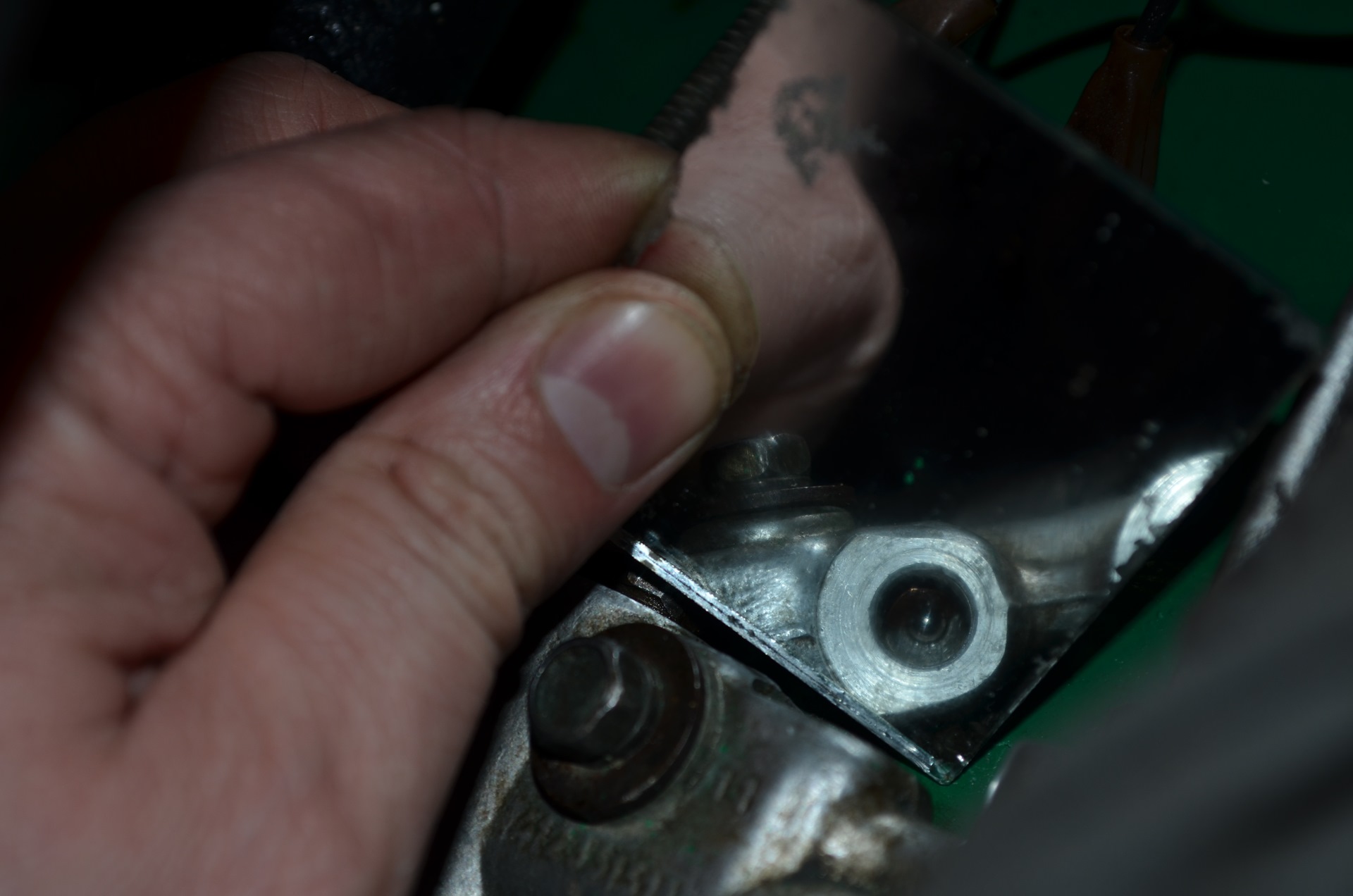

Сегодня было отремонтировано сигнальное устройство тормозов.
Я объездил все автомагазины в округе, но так и не нашел в продаже сигнального устройства, ни на Волгу, ни тем более на Москвич.

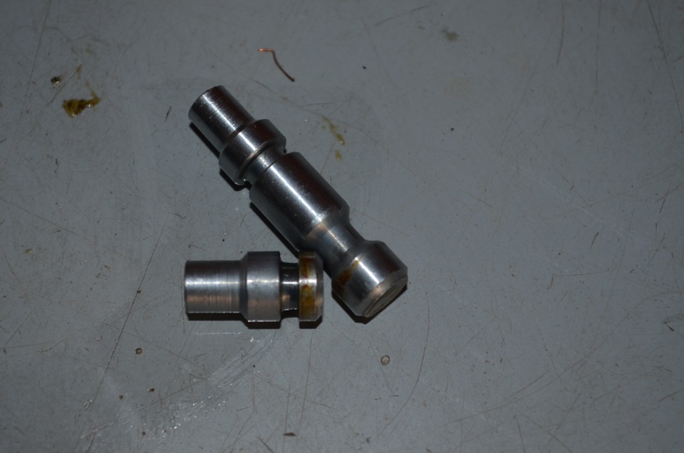

А обнаружив в закромах такую вот связочку,
А на ней манжетики на поршеньки сигнального устройства,
Решил поменять, так как скорее всего течь появилась из-за старой прохудившейся манжеты. На устройстве значился год выпуска 1987.
Устройство с машины не снимал.
Вот в таком состоянии поршеньки.
Контроль — при работе тормозов, отверстие под концевик сухое.
Пришлось конечно покорячиться, вставляя поршеньки в цилиндрики, было порвано несколько манжет.
Но сюрприз ожидал позже — очень неудобно было вставлять шарик в гнездо. Я даже зеркало примастырил.
Было утеряно 2 шарика.
Где нашел много шариков, надеюсь понятно из фото.
Долго не мог погасить контрольную лампу. Потом додумался, что концевик сидит слишком глубоко, и не может среагировать на движения шарика. Чуть выкрутил его из гнезда — и лампу погасил моментально.

Машина и будет тормозить. Но шарик не на своем месте стоит. Я знаю, что многие мирились, провод снимали.
Но это не то.

Прокачивать надо, до тех пор пока не погаснет СУ. Спускать жидкость медленным нажатием на педаль, как погаснет — затянуть штуцер.
да пробовали уже
никакоть ты тресни по-нему)))
попробую выкрутить немного датчик.если нет забью на это
zorovor
прокачивал, выкрутил немного датчик- тормоза были, потом опять откуда-то воздух взялся…почитал форум- скорее всего полетели резиночки внутри нём, и система превратилась в одноконтурную( машина чуть тормозила, ручник и то лучше тормозил). Поэтому выкину я эту сигналку, поставлю два тройника, а потом в БЖ выложу всё
Всё отлично, но… Последняя связка колечек была сальниками клапанов.
Там было 2 вида колечек. Эти и тонкие плотные.
Те, что я поставил — это сальники клапанов? Я их минут 10 в тормозной жидкости подержал перед установкой. Никакой реакции — я и поставил.
Интересно, будут работать? Или потекут?
Вот тот же вопрос
Время покажет.
Dden31
Правильно говорит Денис Анатольевич — время покажет. Там должны быть тороидальные колечки.
Это что такое?
Это колечки в форме бубликов, а не цилиндров.
На клапанах разве тороидальные колечки стоят? А не те, что я поставил в поршеньки?
На клапанах — цилиндрические, а на поршеньках контрольного устройства — тороидальные.
Нет, на поршеньках стоят такие же, какие я на них и поставил. В виде цилиндриков. Такие же и на клапанах в двигателе стоят?
Вот родные манжеты. И они один в один с теми, что я поставил.
Moskvichmoy
А вот в виде бубликов, они больше в диаметре, и жестче. Вот они, на первой связке.
Эти откуда?
Если больше в диаметре — это от сухарика на нижнем конце рычага КПП в салоне.
Во, буду знать, может пригодится. Кто-то их на 100 жизней запас.
Ну а Вам — в радость и на пользу.
Это точно.
А я и не не знал о принципе действия. На удивление работает.
Почему на удивление? Там все достаточно просто — поршеньки отделяют контуры один от другого. Большой поршенек имеет уступ под шарик, в среднем положении. Когда поршенек уходит в ту или иную сторону, он поднимает шарик с уступа. А тот, в свою очередь давит на концевик. И загорается лампа.
