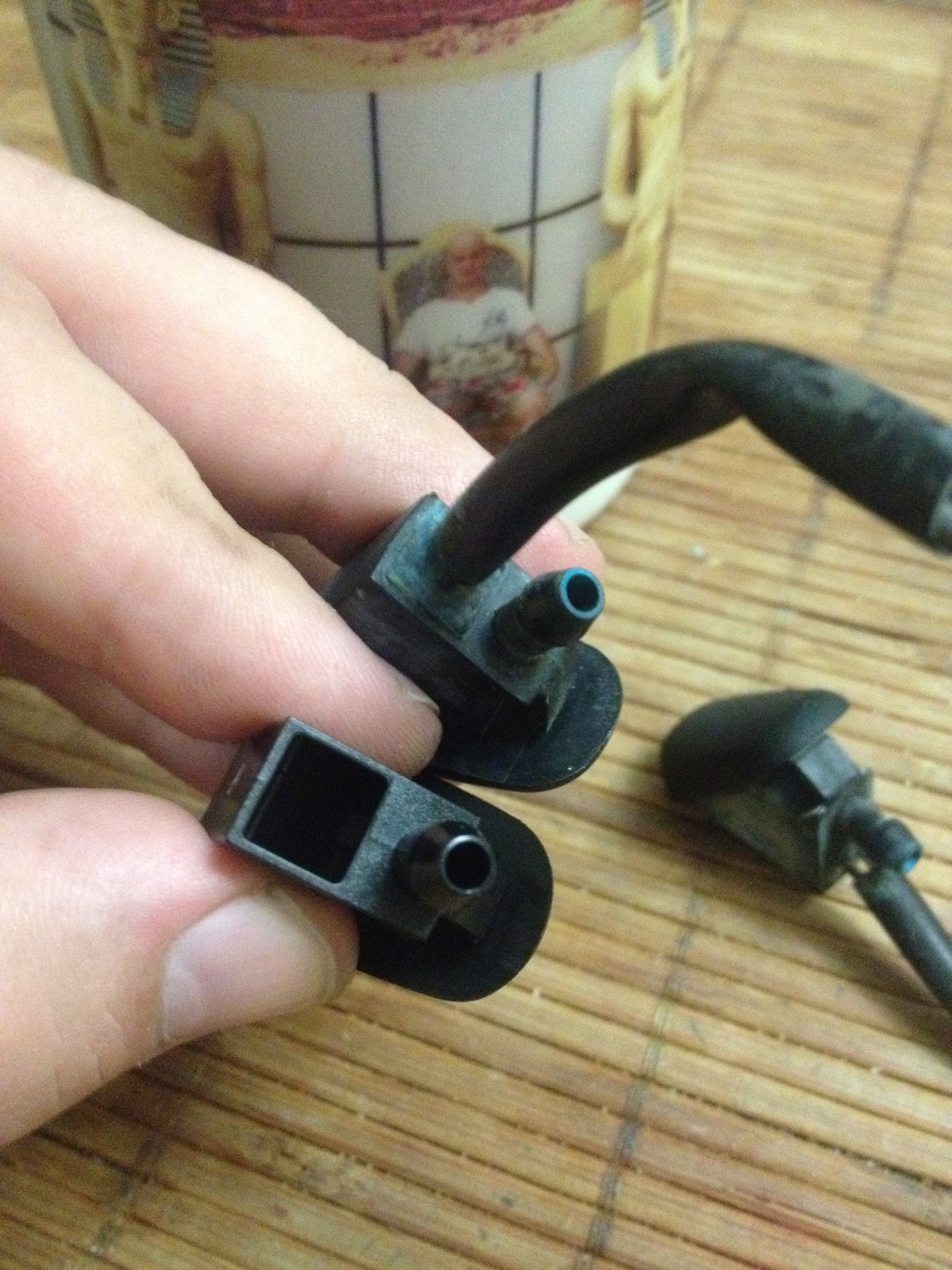

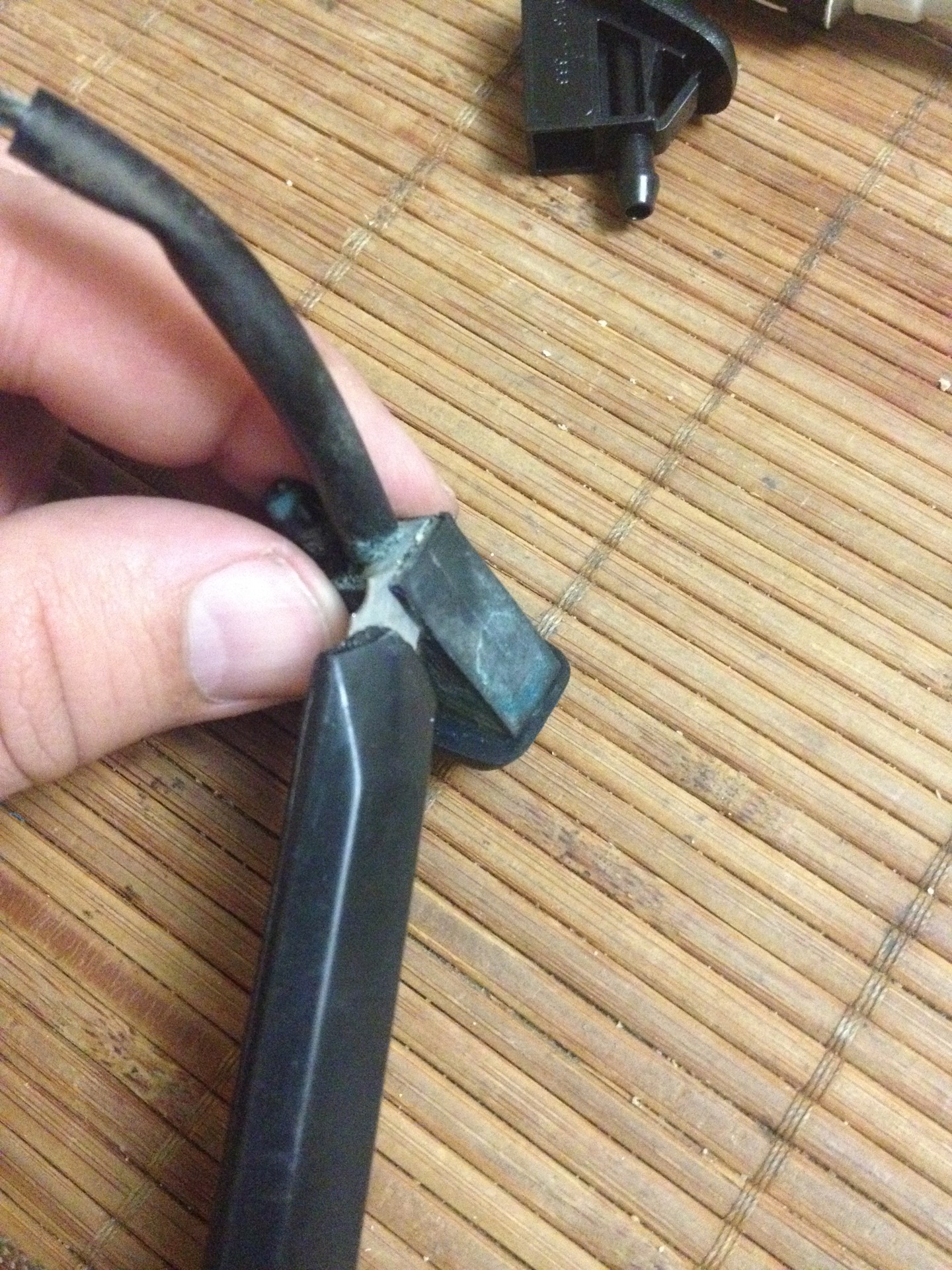

Венга показала суть веерных форсунок и захотел себе подобное.

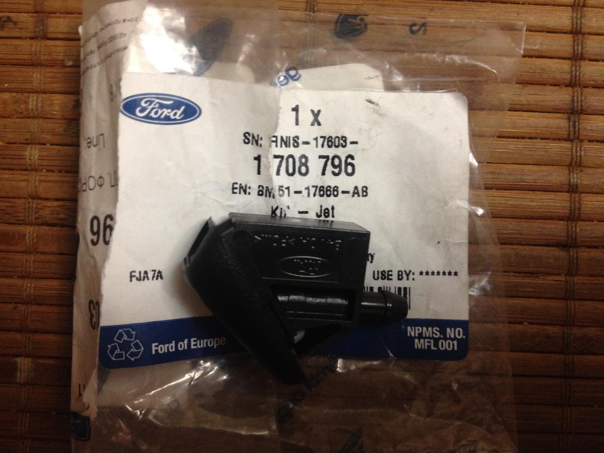

Посмотрев бортовики знакомых Максоводов, узнал, что от ФФ-3 подходят. Но зеленая не поддавалась логике по стоимости от 2600 за 2 омывающие бздюхи с обогревом (((.
Но с соседнего форума за 1000 отдали лежавшие в гараже без дела новые веерные форсунки с обогревом от ФФ-3 и Андрей подсказал доработку иголочкой (дельный совет! Эх, знал бы Генри как его авто будут дорабатывать в РФ). :-)
А далее — наши руки не для скуки :-)))

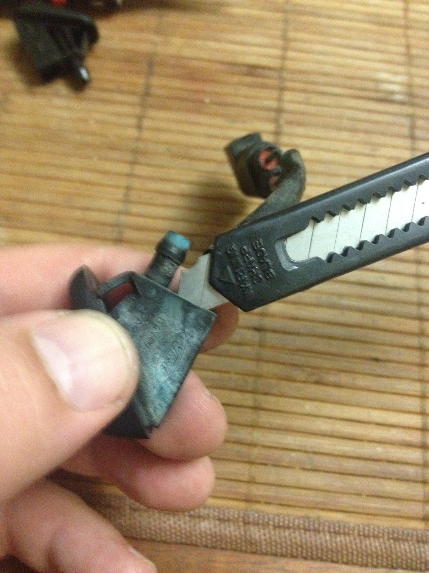

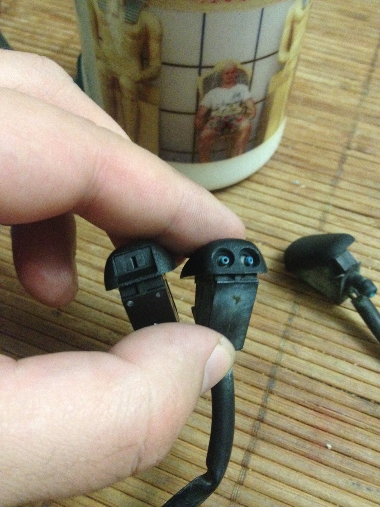

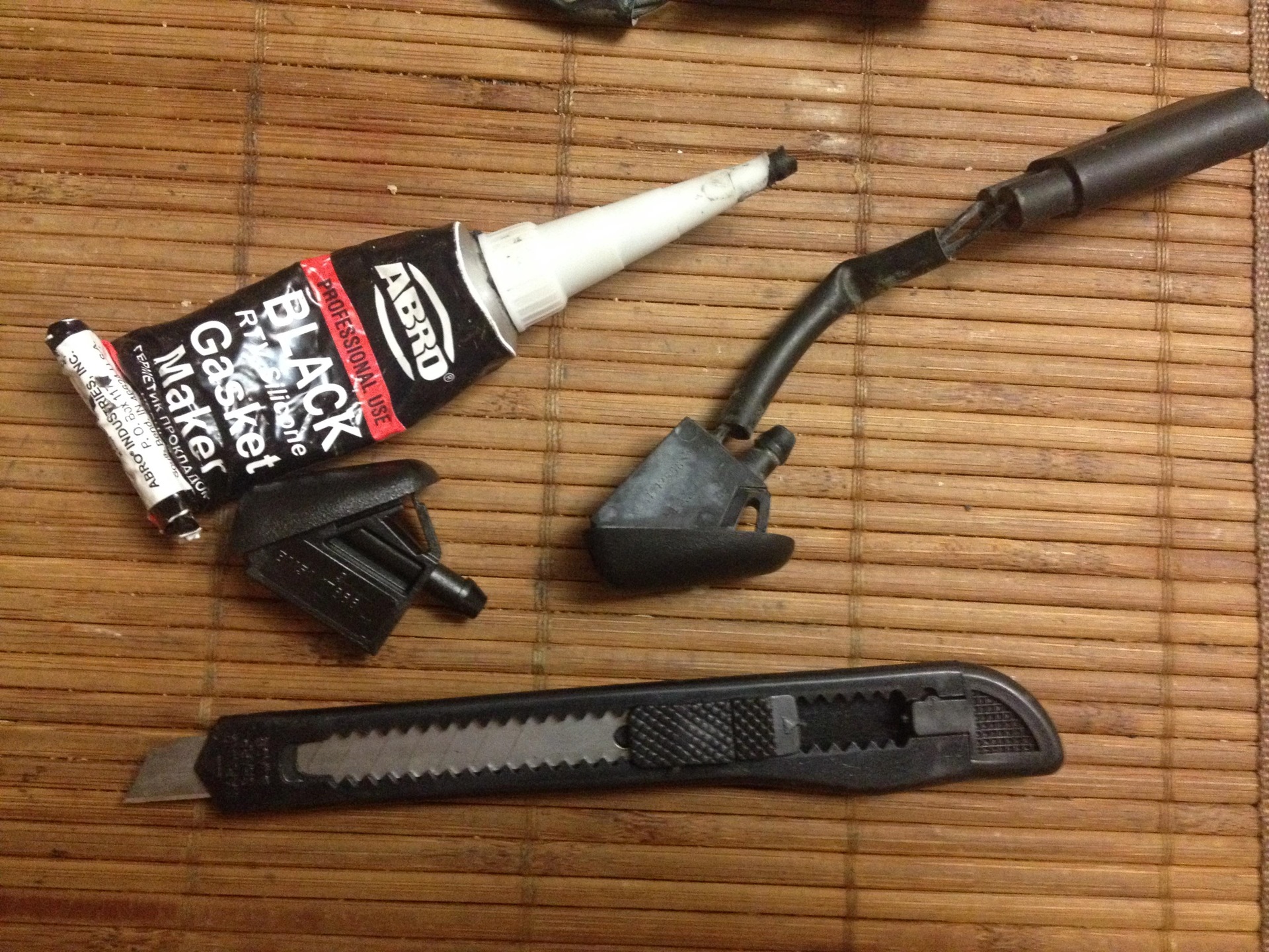

Теперь, после того, как у меня появились ненужные 2 писюльчатые форсунки с обогревом, решил попробовать переставить обогрев в веерные от ФФ-3 без обогрева — да, реально :-)
А потом еще и настроить под S-max по нормальному =)
Выкладываю подробный отчет для тех, кто хочет веерки с обогревом по гуманной цене.
З.Ы.
Подписи шагов под фото.

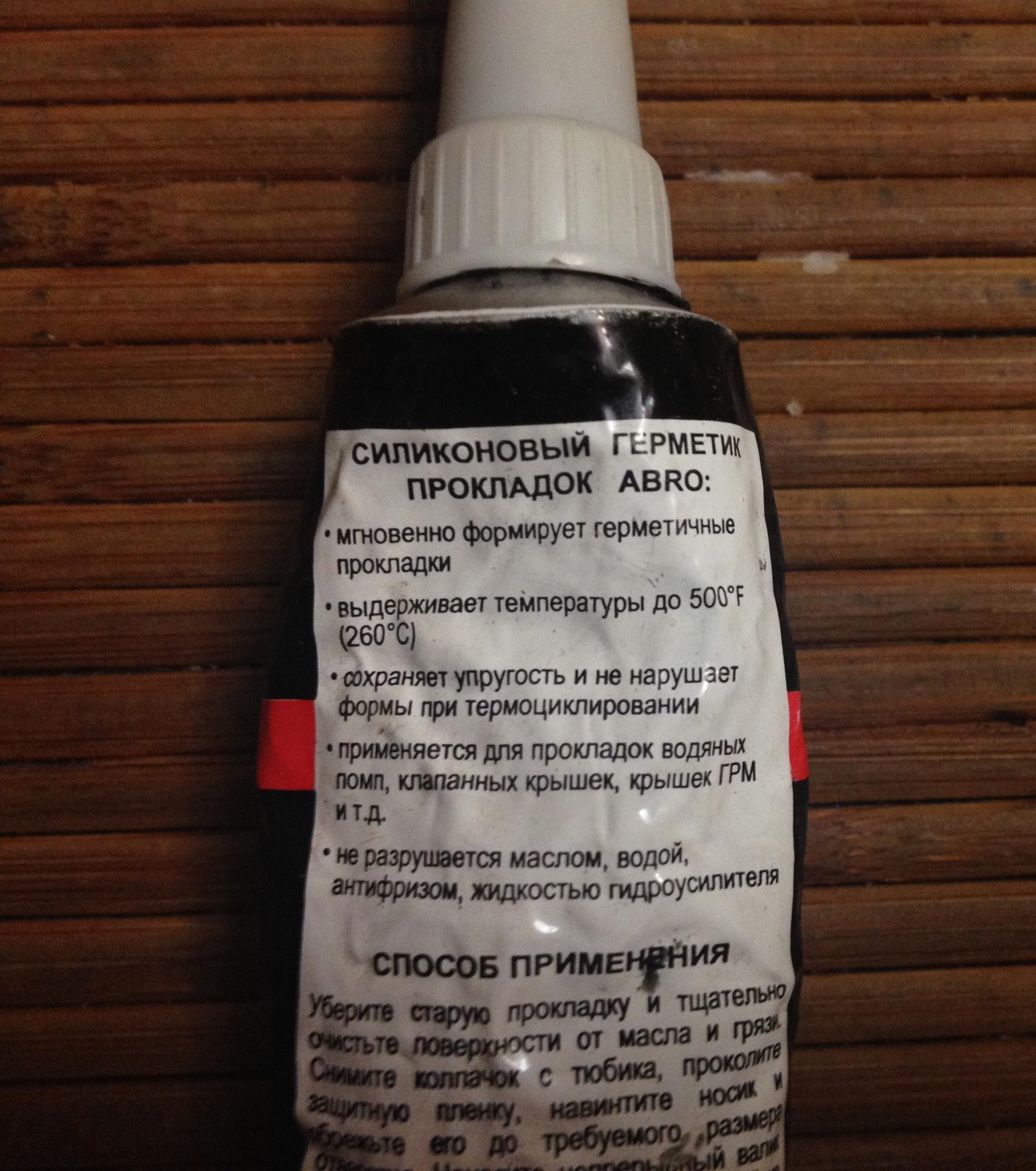

Ну и финиш — вставляем в место для обогревающего элемента новой форсунки, фиксируем надежно герметиком, даем застыть и вуаля :-)

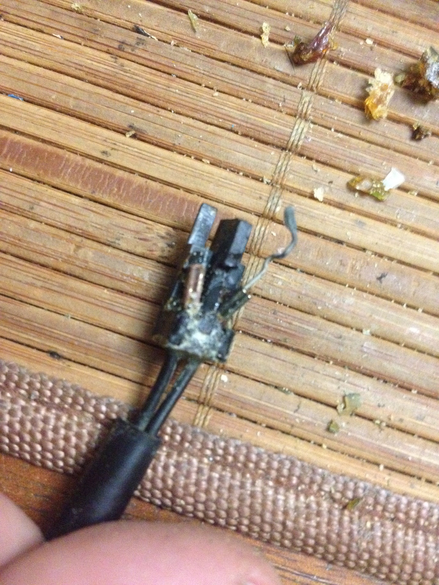

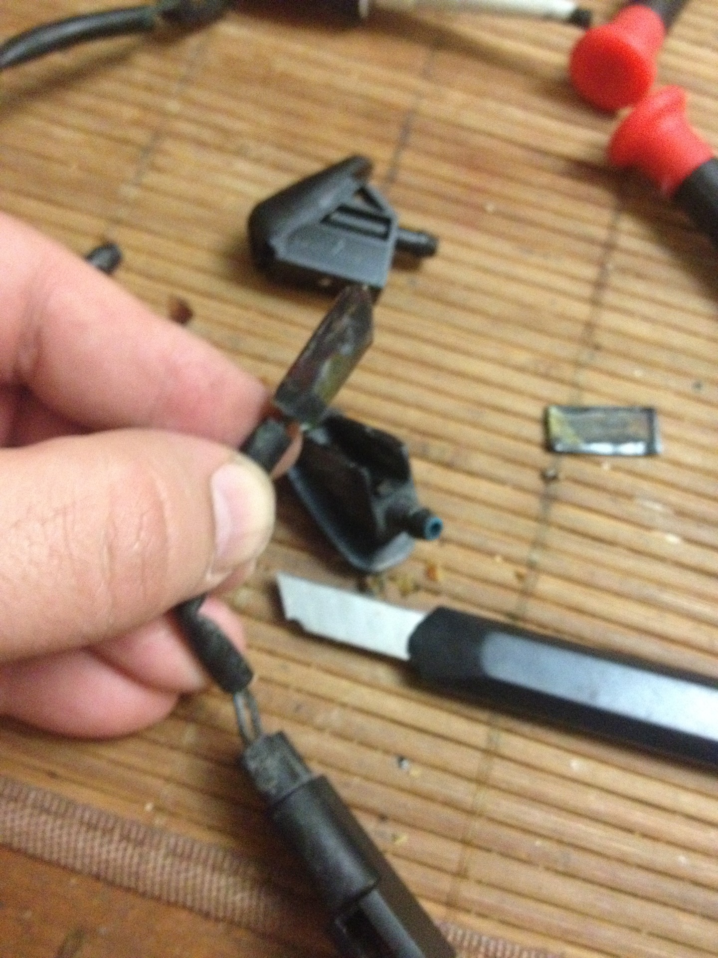

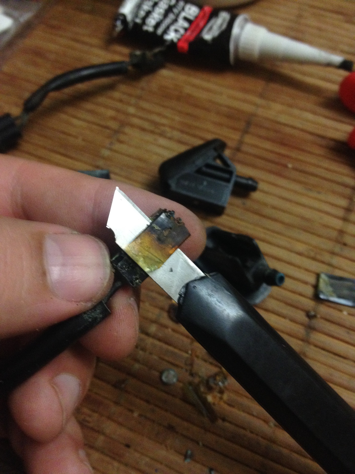

Из чего там сделан обогрев? Что там сломалось? Ремонт возможен?
Из чего состоит? — Провод — "таблетка"-сопротивление (то, что нагревается) — провод.
Что сломалось? — пайка провода сдохла.
Ремонт? — думаю, тем, кто с паяльником виртуозно — да — там "таблетку" можно заменить нагревающимся небольшим резистором и не вижу причин не заработать — цепь простая.
Параметры сопротивления не подскажешь?
Подбором от 100 Ом.
Спасибо. Я думал, что ты себе ставил и помнишь какое.
