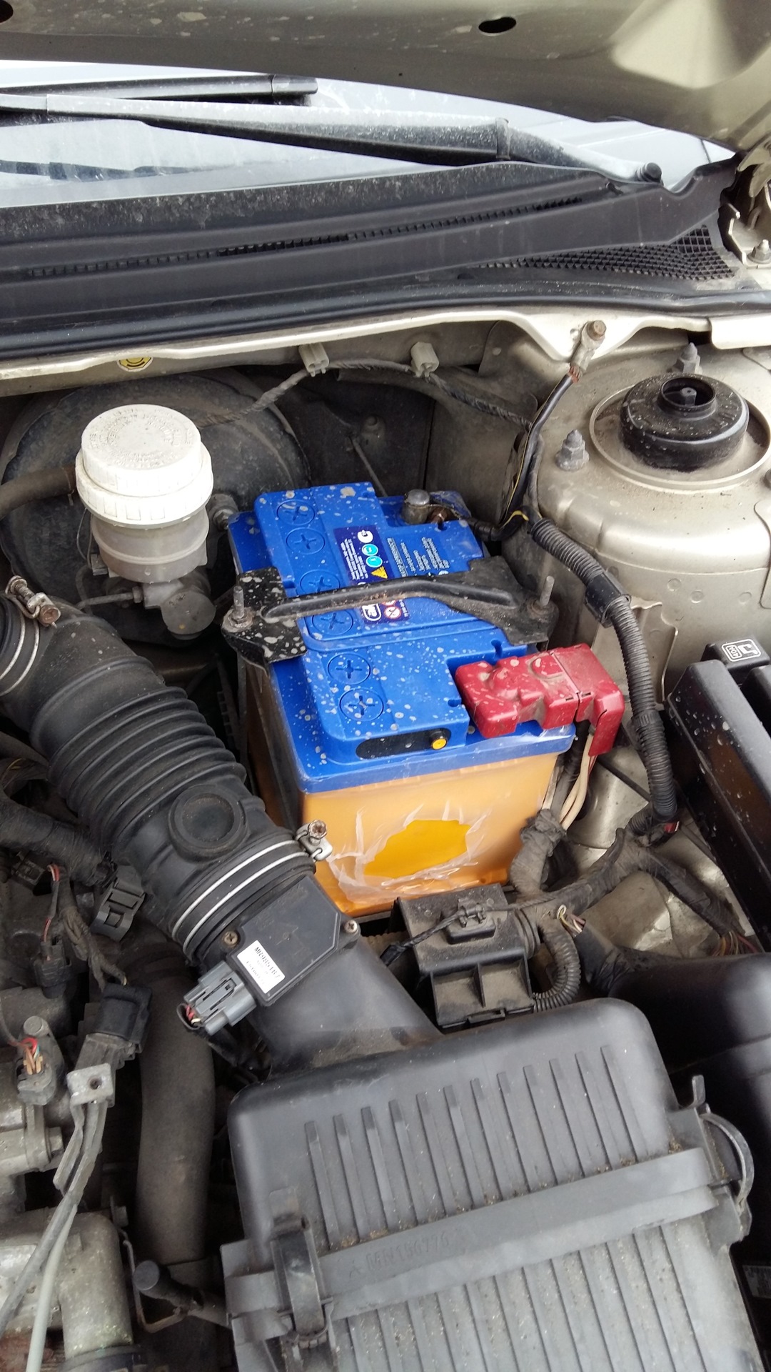

Сразу после покупки авто начались первые вложения. Ну а куда же без них! Итак, поехали:
1) Покупка нового аккумулятора, т.к. старый был просто никакой. Купил АКОМ 6CT-65.1 580A. Цена вопроса — 4400руб.

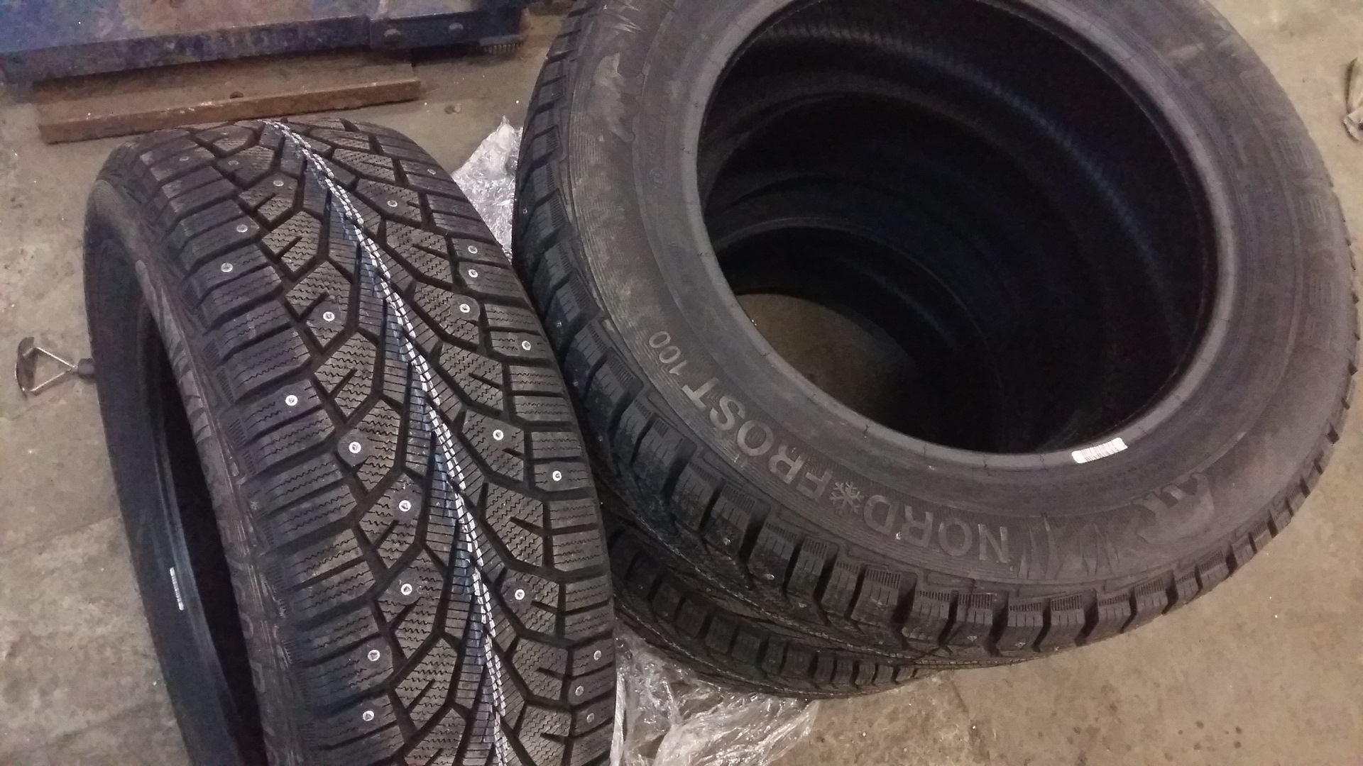

2) Покупка новой зимней резины (и это под конец зимы!). Машинка стояла на летней, да еще и размер немного не совпадал. Купил Gislaved NordFrost 100 215/60R16.Цена вопроса — 22400 + 2000руб. снять/поставить и т.д.

Я уж думал Гиславед не делают, сто лет не видел в продаже. Раньше одна из лучших марок была.
У меня так свистит на холодную. Если
Я сам впервые услышал о такой фирме! Да и выбора другого просто не было :)
В нашу молодость эта резина была THE BEST )))
Japtom
Отличная резина. Третью зиму откатываю уже такие колесики. Еще ни разу не подвели.
Шумноваты чутка, но для меня этот показатель резины не входит в 5ку важных, так что не страшно :)
Это очень хорошая новость :)
SinInTsin
да почему, вполне приличная резина, на прошлой машине такая стояла.
Да сейчас всякую херню китайскую продают, вот я и решил, что Гиславед Нокия скушала или банкротнули.
У меня такой звук только на холодную, и то в сырую погоду.
А у меня постоянно :(
