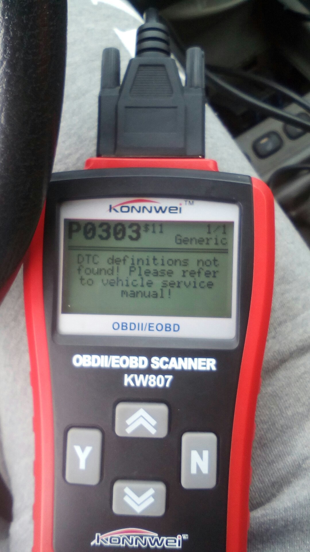

Подключаемся и оп

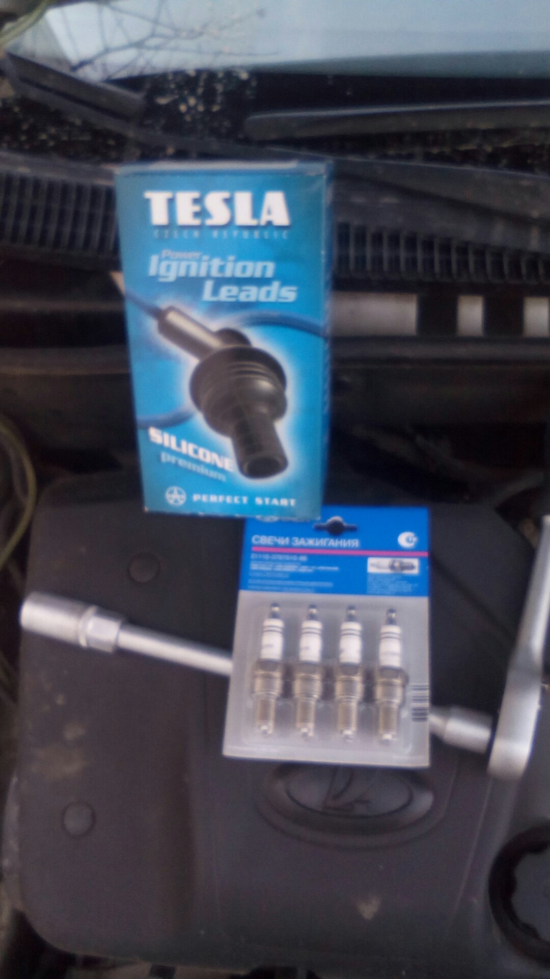

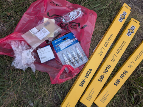

скинул. Поехал домой эффект нулевой, заруливаем в магазин, благо не далеко от дома берём провода и свечи

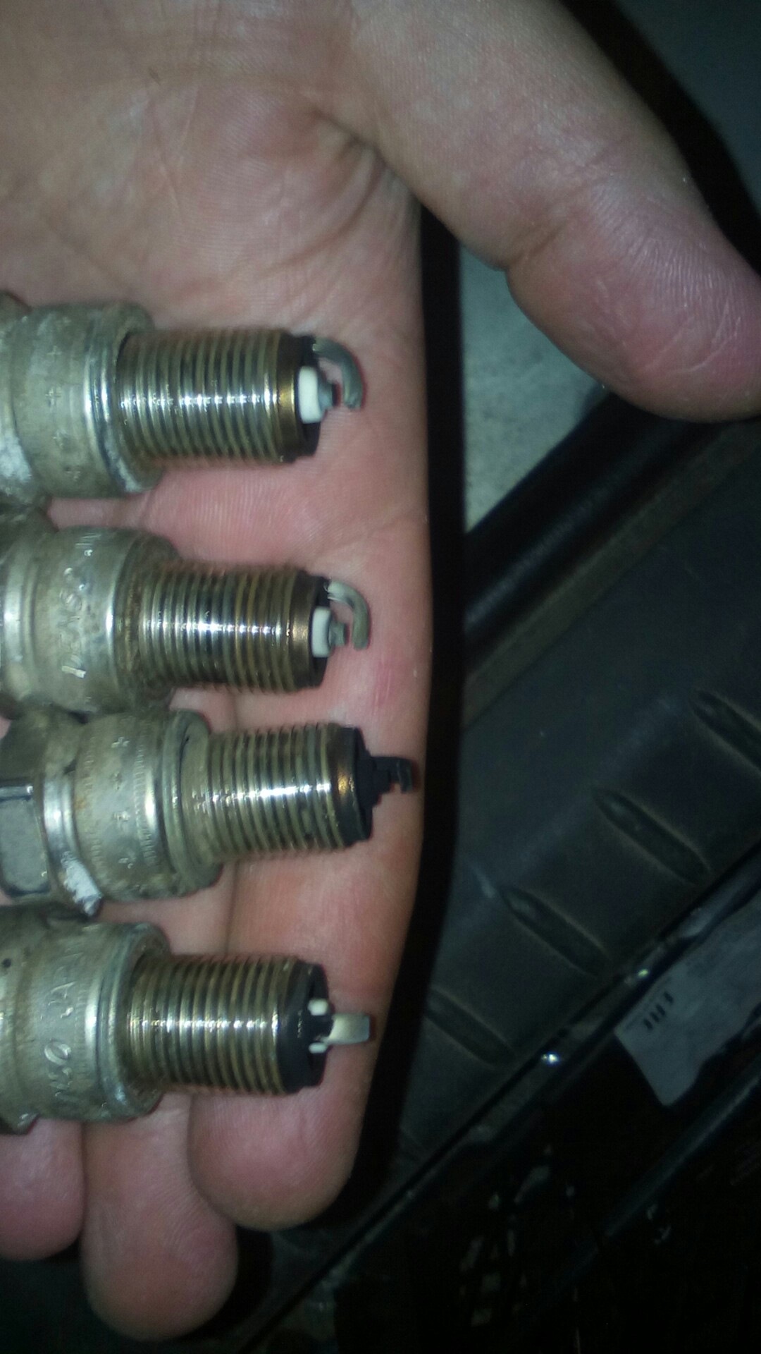

Прямо у дома выкручиваю свечи итог

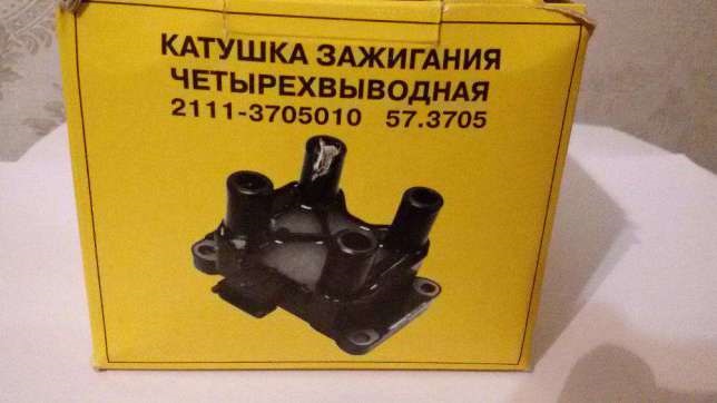

меняю все на новое, запуск… Стало лучше, работает ровнее и на газ отзывается, НО хлопки в глушитель на сбросе… Твою ж … Снял кожух ГРМ, выставил метки все норм. Значит проблема осталась скорее всего одна
Контрольный запуск… Все супер! Машина поехала заметно лучше, я доволен.

Не, с четвёртой все так же как и с 1 и 2 ракурс неудачный и качестве не ах…
