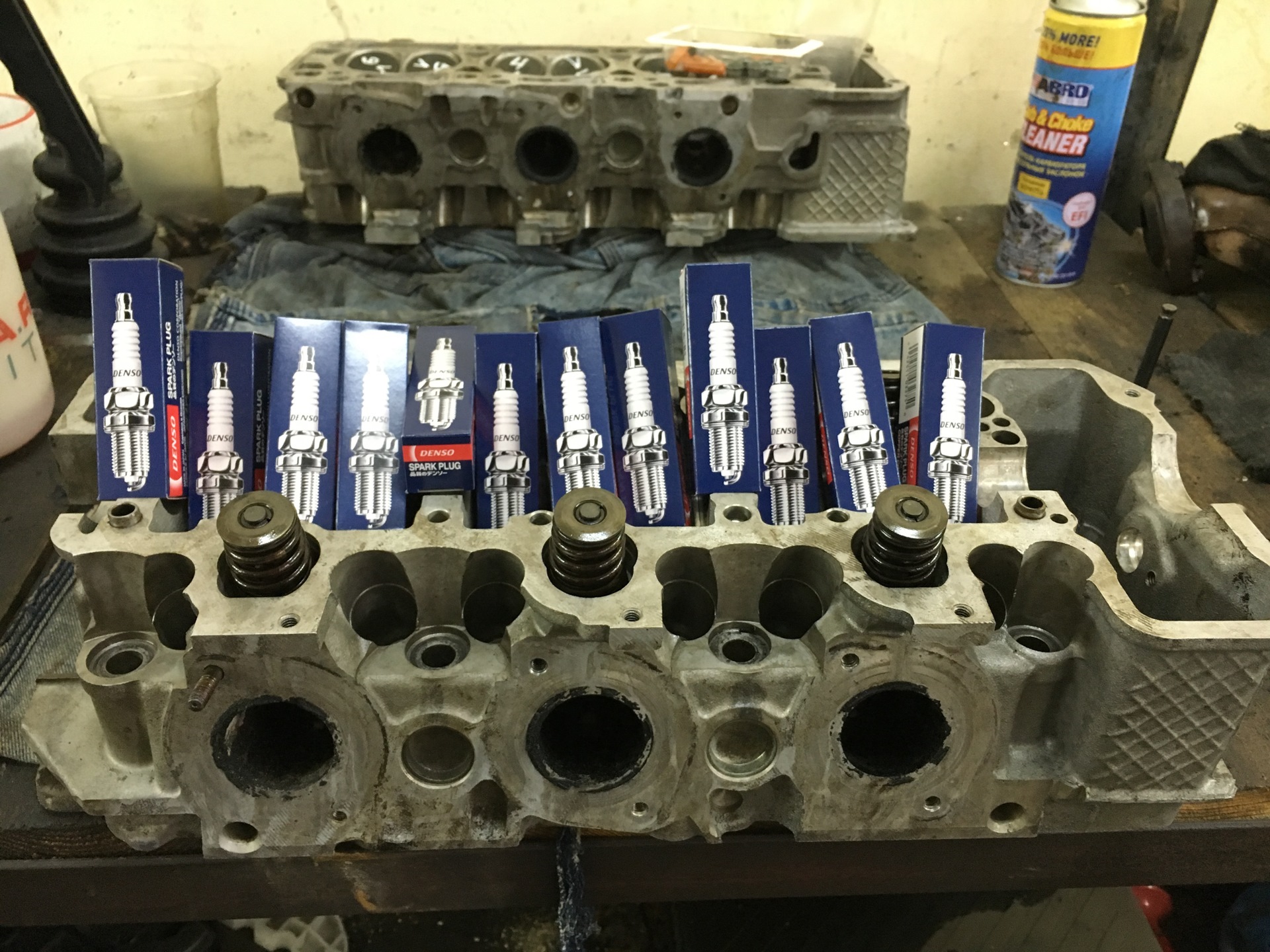

Начали конечно со снятия головок блока цилиндров…

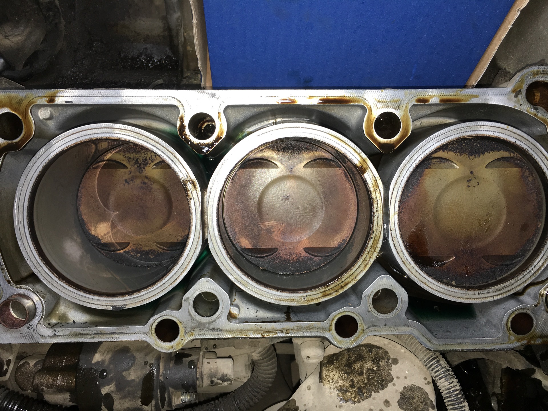

Вытащив головы. Мы поняли, что все выпускные каналы ГБЦ были забиты… Чем? Та хрен его знает…
А продифектовав головки был обнаружен один практически прогоревший клапан.
На замену был слеплен новый клапан по заводской технологии…
Вымыв все две головы, мы поставили новые сальники клапанов…
Ну а дальше понеслась как говорится мелочевка)))
12 свечей зажигания…
И куча всяких резинок, прокладок, тампонов…
