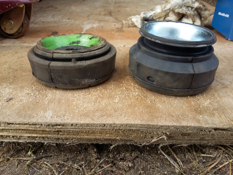

Вообщем после зимы появились мелкие стуки в передней подвески и было решено сгонять на СТО для диагностику подвески.Посмотрели и сказали по подвески всё идеал вот тока Опорникам ж.па, стойки в разные стороны люфтят в подвешенным виде и из-за этого стуки… начали свои запчасти предлогать и работу но я отказался, решил сам менять так как на лево и на право деньги не хочеться раскидывать да и опыт нужен))
ps СТО за замену 2 опорников просили 500.000 тыс (25$)
Порыв драйв нашел Talgat89 который в двух словах объяснил как быстро заменить!)
Поехал купил Опорные подушки Lemforder 10076 02 по 160,000 тыс (7,5$) 1шт
На стоячей машине сжал пружины и начал откручивать стойку с под капота и Б** ! там втулка штока откручены(( но все равно начал продолжать менять мало ли там разбило подшипник
Вот разница тех что стояли и новых Lemforder
Lemforder намного выше старого, но на высоту машины сильно не повлияло:
Визуально такой же и осталась по высоте.
Старые оставил, думаю может пригодится так как мне кажется они абсолютно целыми и пригодные к езде, подшипник не люфтит тока может смазку заменить и будет норм!)
Вся канитель из-за втулки штока, может подскажите где найти специальный ключик для закрутки этой втулки? пришлось делать самопал ключик для закрутки((
Ну и километраж замены для себя!

Вы поставили опорник от Ауди 80Б3 327 412 335
А должен стоять вот такой Ауди 80Б4 8A0 412 323D (он идет ниже как на фото) до этого у Вас стоял правильный опорник.
Просил на б4
Покурил форумы, у них одинаковые опорники б3/б4 тока разные виды
Andrey-212
8A0 412 323D они с Audi b2 совместимы даже)

как я понел их два вида, есть высокие а есть низкие
Я когда покупал опорники мне сказали есть за 160.000 тыс (7.5$) Lemforder а есть Lemforder за 260,000 тыс (12,5$)
вот видемо и разница по высоте
Просто такой разницы я не видел еще
у тебя высокий или низкий стоит?
Я оба пробовал но на низком лучше, а такой вижу впервые.
Мне от б3 дали))
От В3 на 37 низкие, а от В4 41 высокие, по моему так.
Audi80b3-A666YB
У меня такие же(высокие) сейчас стоят.а старые тоже низкие были. Поначалу удивился разнице, но подошли норм

как вроде такие усиленные их называют ещё, ставили на 2,8 обьёма
Тогда они точно с в4

меня в жар кидало о этом ремонте)) что надо стойку снимать и то… а всё очень быстро)) щас машину по другому едет, а бывало руль отпустешь едет ровно а через час уже тянет куда небуть, щас как вкопаная))
ток сьемники хорошие нади чтобы влезли или как я проволкой так как мои не лезли туда((
так а что, стойку не снимал?
неа)) там на 2 стороны 30 мин уйдет гдето

и как тяжело менять?)))
с первым покавырялся минут 30-40 наверное а потом второй за минут 10-15 )))
ну теперь знаешь как менять быстро
спасибо)) сэкономил 25$
