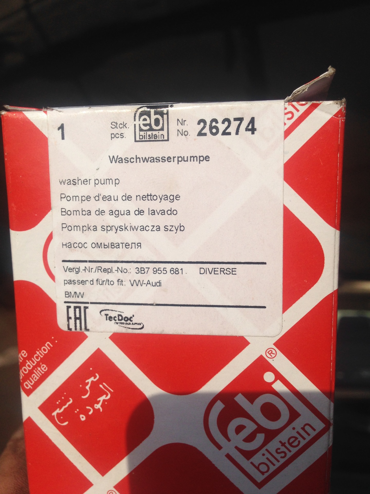

После покупки авто обнаружил что омыватель фар не работает, проверив предохранитель и реле выяснил что не работает мотор, заглянув на экзист порадовался цене оригинального моторчика и решил отложить этот вопрос на будущее, и вот оно настало)) .изучив форум было найдено два варианта, моторчик от Hyundai www.drive2.ru/l/4744913/ и моторчик Febi 26274 на форуме белорусского вольво клуба forum.volvo-club.by/viewtopic.php?f=83&t=24549, в магазине Febi был в наличии по цене 1100 рублей.
так как делал все на земле пришлось снять бампер, чем больше я его снимаю, тем быстрее получается, сегодня снял минуты за три))
старый моторчик порадовал, и почему он не работал?)))
Febi точная копия только корпус немного тоньше
быстросъём с шланга снял и надел шланг на насос, сел хорошо, но на всякий случай поставил хомут, на корпус насоса намотал немного изоленты и зафиксировал в креплении бачка, теперь все работает и радует))
