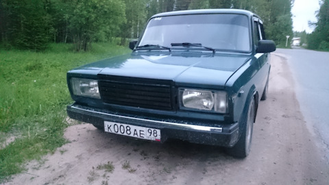

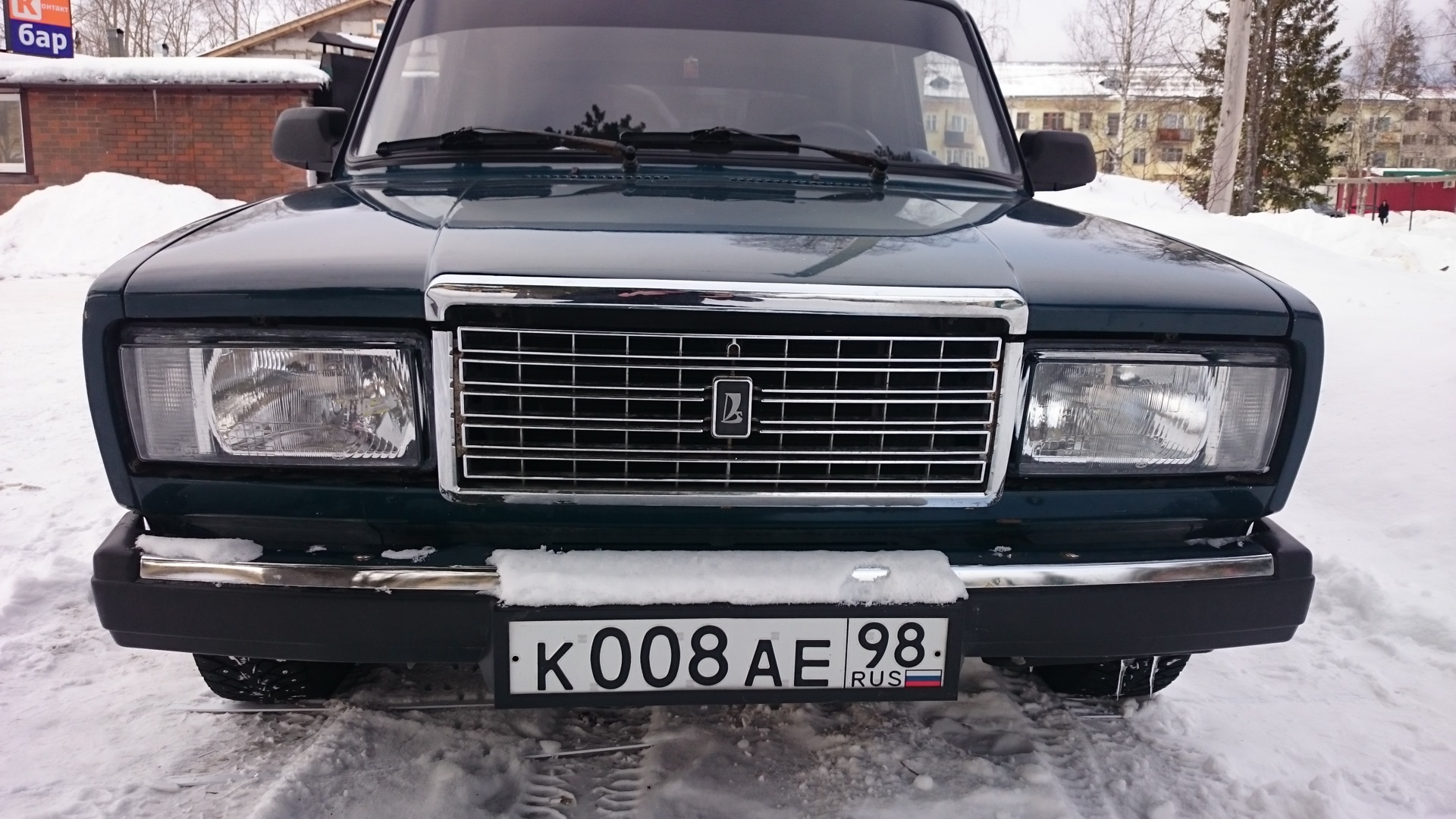

Внедрил в фары белые поворотники. Купил 2 тюбика герметика(230р.) холодную сварку для пластика(385р.) 2 стекла от заднего хода Уаз Хантер(96р.), 2 жёлтые лампочки(30р.). Снял фары, занёс домой и начал их кромсать. Стёкла отстали почти без проблем. Снял оранжевое стекло отрезал от отражателя Всё что мешало и с помощью сварки прилепил прозрачное стекло. Сам отражатель прикрутил к корпусу фары с помощью саморезов с обратной стороны. Жёлтую лампочку, чтобы её не было видно снаружи, посыпал серебрянкой. Почистил Всё от старого герметика и посадил стекло фары на новый. Через сутки сушки Всё готово.

А стёкла фар какие стоят?
Стёкла родные
Как будто хрустальные, я недавно менял и то не такие прозрачные.
