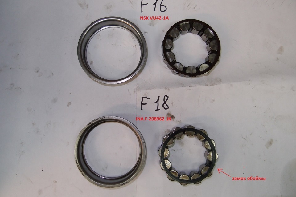

Вал главной передачи имеет разную конструкцию в части расположения переднего подшипника. Сам подшипник не смотря на одинаковые внешние размеры 72х42мм имеет разную конструкцию.
Это всё к тому, что нельзя просто так выдернуть блок шестерён с надёжной и проверенной временем коробки F16 и вставить в корпус F18. Нельзя! Потому что главный вал с F16 вместе с подшипником банально не влезет в обойму что в корпусе F18. Равно и наоборот, только с тем отличием что вал с F18 будет болтаться в корпусе F16/ Если все-таки зудит перемешать потроха с этих коробок, есть два варианта решения этой проблемы:
1. Оставлять главную передачу той коробки, корпус которой будет на авто.
2. Менять наружную обойму вместе с валом (и подшипником) главной передачи.
А вот это весьма не просто, хотя решаемо при должной сноровке. У меня, например, получилось. )) Нj это в другой серии.

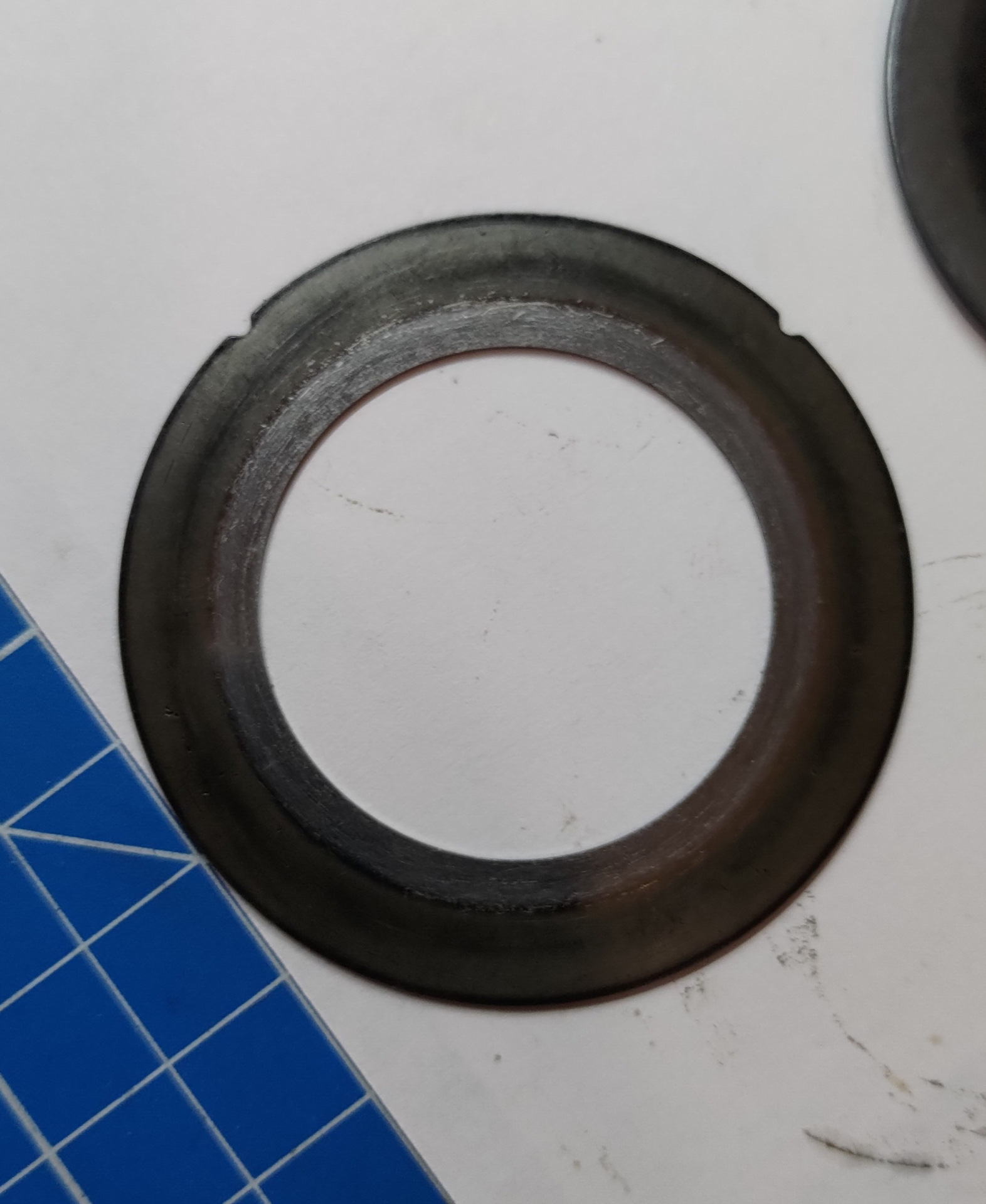

А никто не знает, от какой модели подходят дополнительные шайбы и пружинные шайбы? У меня за столько лет эксплуатации потёрлись и натяг не работает, а хотелось бы его вернуть. Или только на производство обращаться?
Плюс, насколько я понял, шайбы уже стояли толще. Так как мои 0,86 и имеют две насечки (похоже на второй размер 0,88 судя по каталогу). А померив одну новую шайбу — она 0,76. Пружинные тоже в высоте потеряли (2.4 по каталогу и 2,1 по факту)

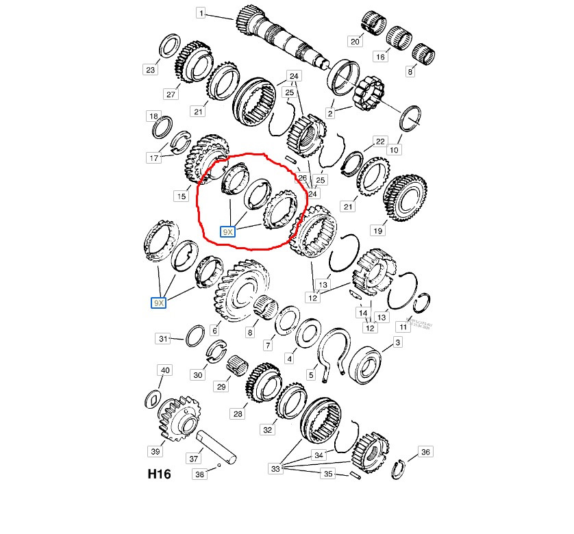

а на всякий случай, кольцо синхронизатора для кпп F18 W374. 3 передачи какой номер должен быть? Па моемому синхроны 3 и 4 передачи различаются от версии кпп.
Н всех вариантах F18 и F18+ синхронизатор 3 и 4 передачи одинаковый . Он отличается от аналогичного синхронизатора на F16.

я имел ввиду про кольцо синхронизатора. на 1 и 2 передачи. с хрустом передачи включаются.
Что такое кольцо синхронизатора? В ТИСе такой детали нет.
Обвел то, что называется "КОМПЛЕКТ, КОНУС СИНХРОНИЗАТОРА, ПЕРВАЯ И ВТОРАЯ ПЕРЕДАЧА, ТРАНСМИССИЯ" и имеет номер 90512549
да это они . может оно так и называется для первой и второй передачи . я просто забыл что оно состоит из 3 колец. для других передач по одному кольцу идёт . бу както боездно брать или должно быть нормально?я как то менял на родной кпп на нубире . . но я одно в актизе брал . то что большое. всё нормально было

Здравствуйте, у меня коробка f16(вылетают 3,4, не получится внутренности ее достать и вставить f18?
Здравствуйте. Просто взять и вставить не получится.
А что не подходит в ней?
подшипник вторичного вала
А если его заменить?трудно ли это вообще?
www.drive2.ru/l/472436782906999533/
Вы описали замесу внешней обоймы, а надо ли сам подшипник менять?
А разве обойма это не часть подшипника?
Спасибо!
