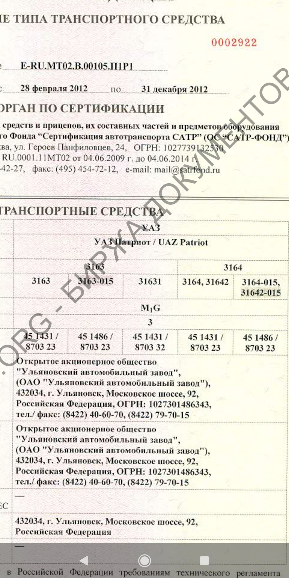

Нашел сертификат одобрения Пикапа
standart.org/uploads/OTTS…-RU.MT02.B.00303.P1-s.pdf
, а оказывается он у нас типа N1G, т.е. повышенной проходимости.
это значит на него регламент по кенгурятникам не распространяется.
Хотя у меня силовик :)
P.S. По просьбам — ссылка на одобрения по ВСЕМ машинам ввозимым на территорию РФ
standart.org/OTTS
Выбраете марку и модель, там одобрения на разные года.
«Технический регламент о безопасности колесных транспортных средств.»

У меня в оттс указано M1G
То есть имея пикап я распечатываю сертификаты и еду в ГАИ на переригистрацию с грузовой бортовой на повышенной проходимости, так что ли? Просто разъесни для совсем трудных простыми словами. Спасибо.
Тип кузова остается бортовой-грузовой.
Но требования регламента не распространяются, т.е. бампер может быть с выступающими частями и т.д…
Это то понятно, но как доказать сотруднику что пролазию в тех регламент по категории N1G, потому что знакомый инспектор вообще про это не слышал
Привезти ему скан :) иначе не знаю.
Как сказал знакомый инспектор по идее N1 это грузовой бортовой, а N1G это грузовой бортовой повышенной проходимости, и надо вот это как то изменить в СТС.
А есть информация, что именно разрешено категории G?
нету, но регламент касается N и M, в нем прописанны именно эти категории.

Нашёл!
Блин эти козлы из Форда завозили пикапы полноприводные по одобрению для заднеприводных с коробкой автоматом.
Вот почему их на учёт в военкомат неставят.
У нас класс N1 -грузовой до 3,5т.
Хотя помоему грузовым тоже можно стальные бампера и доп фары.
Марка транспортного средства FORD
Тип транспортного средства 2AW
Идентификационный номер (код VIN) WF0?MFE…, WF0?M2E…, WF0?MBE…
Номер одобрения типа транспортного средства РОСС DE.MT02.E03777П1Р1
Дата выдачи 16.04.2008
Срок действия 01.06.2010
Экологический класс 4
Блин, а форда ренжера в базе нет, только заднеприводный есть.
