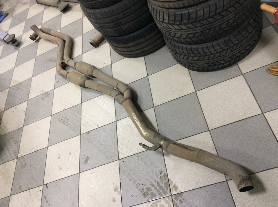

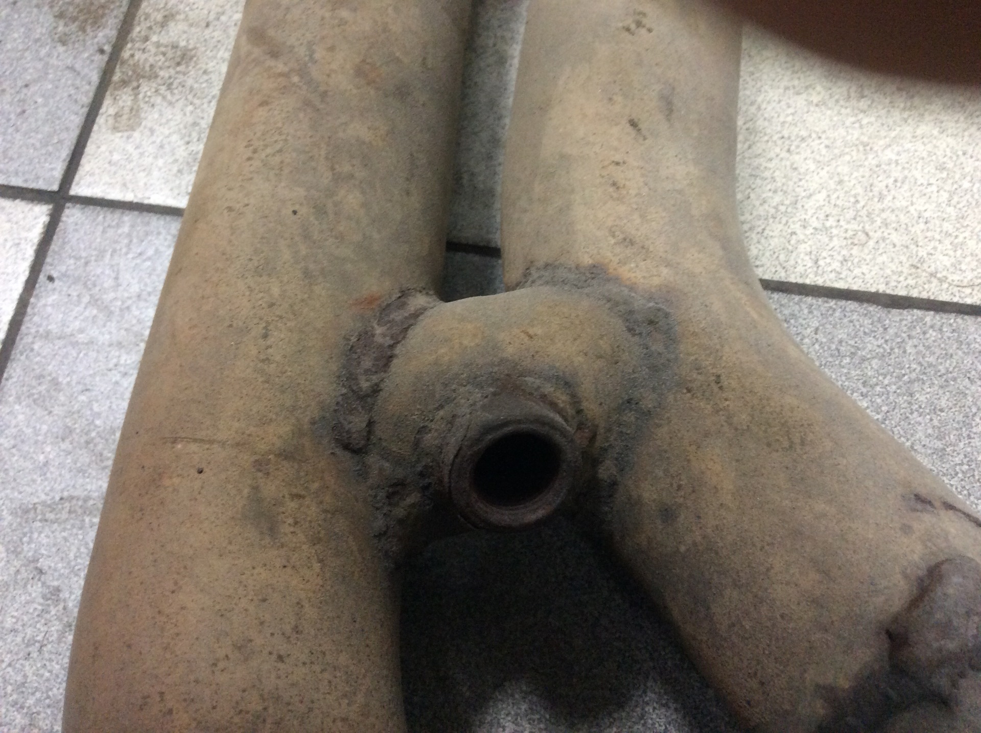

Если мне не изменяет память, то это как раз Мой первый тюнячий выхлоп.
От коллекторов трубы 63,5, без катов — Н пайп, два пламика по 40см., тройник, без резонатора, дальше 76 труба добанки и сама банка AMG Sebring-один вход 76, два выхода по 98 мм. По моему трасса где-то еще лежит — найду фото выложу. Все из нержы естественно.
Всего было 8 решений- последнее, очень подробно изложу на неделе.
Кстати буду менять, Так как есть еще задумка!

я заумал построить 123 и 456 и соединить их в резонаторе 2 входа и в банку один выход.
что скажешь?
А лямбда где? В резике не н не х там просто завихрения будут и он сгорит, газы нужно четко делить али смешивать, ну штаны лучше длинее делать.Чем длине ствол тем лучше выстрел. Хотя опять же какая задача?!
у меня мотор 103 КЕ джетроник, там без лямды отстроили все. она на прогреве чутка только регулирует и все. как вариант 2 поставить можно и связать в пару тогда. но имхо
задача с выпуском сделать приятное бурчание попарно)
как правильно смешать тогда?

Я бы свел!
я думаю свести уже в задней части машины в резонаторе и выход будет в глушитель в одну трубу.
что скажешь? чтобы трубы от коллеторов максимально длинные были и разиус 65 минимум взять да стенку 2мм
Сводить нужно, сразу после коробки, потом хоть на две стороны Раскладывай!

После смешения, поток ускоряется на Выход!, а длинные трубы еще больше разгоняют его. Сразу машина дышит легче, меньше греется, мненьше жрет.
да, очистка камеры сгорания, тогда ситуация такая какой? Х или Н?)))
Х-перевечеи их и бурленея почти не будет (мои мысли, могу ошибаться)
Н- тут все понятно, пересечения нет но и смешение однообразно, следовательно и скорость выхода может быть меньше.
какие мысли?
Я за Х!
почитал инет, Х дает тяну на верхах, а Н на низах
Х громче, Н тише и дает звук как у мескул кара))
главное трубы брать снормальной толщиной)) а не фальгу то можно треск получить на оборотах))))
