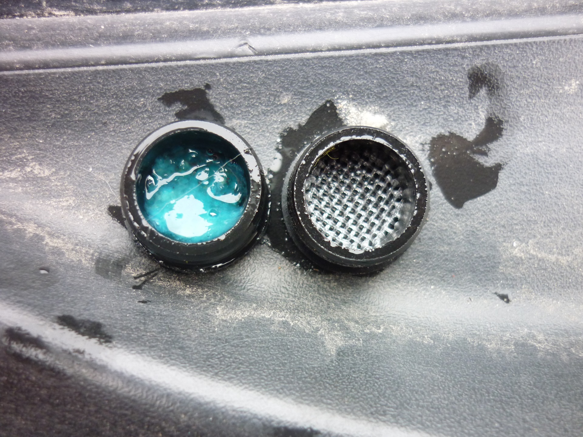

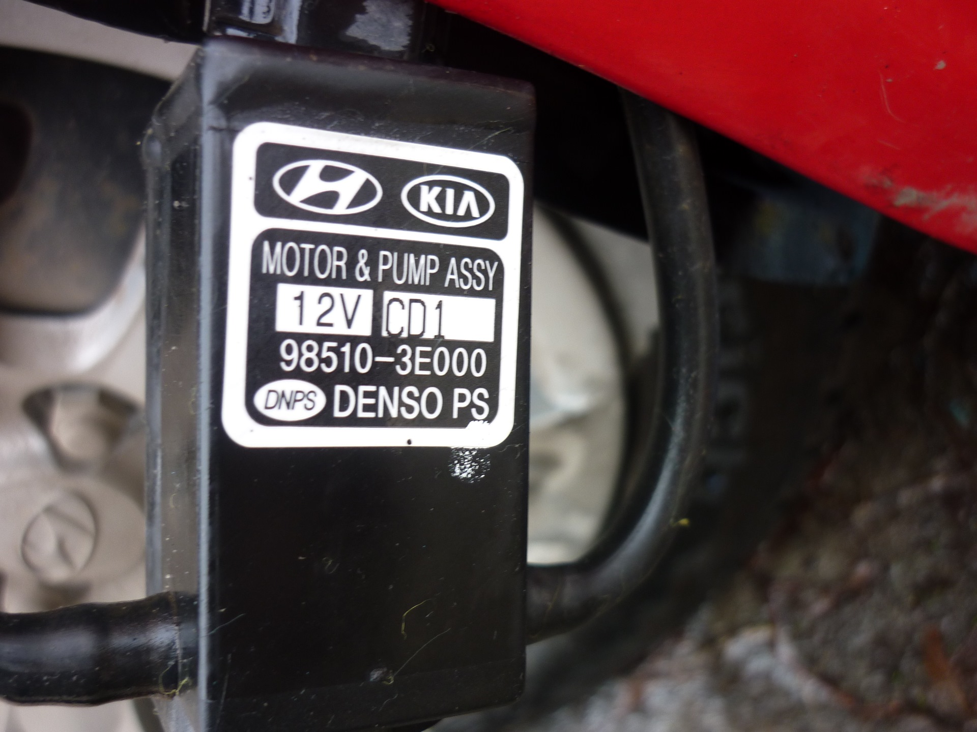

На праздниках получила "подарок", перестала идти вода с форсунок омывателей, ни спереди, ни сзади. Моторчик работает, слышно. Отсоединили шланг — нет воды. Чаще при такой проблеме все меняют моторчик, но сейчас цена не 300р., а ближе к 1000р., кодов много, есть даже с 1 выходом (без заднего омывателя)
Времени разобрать — посмотреть нет, отложили до выходных. На всякий, купили пару запчастей

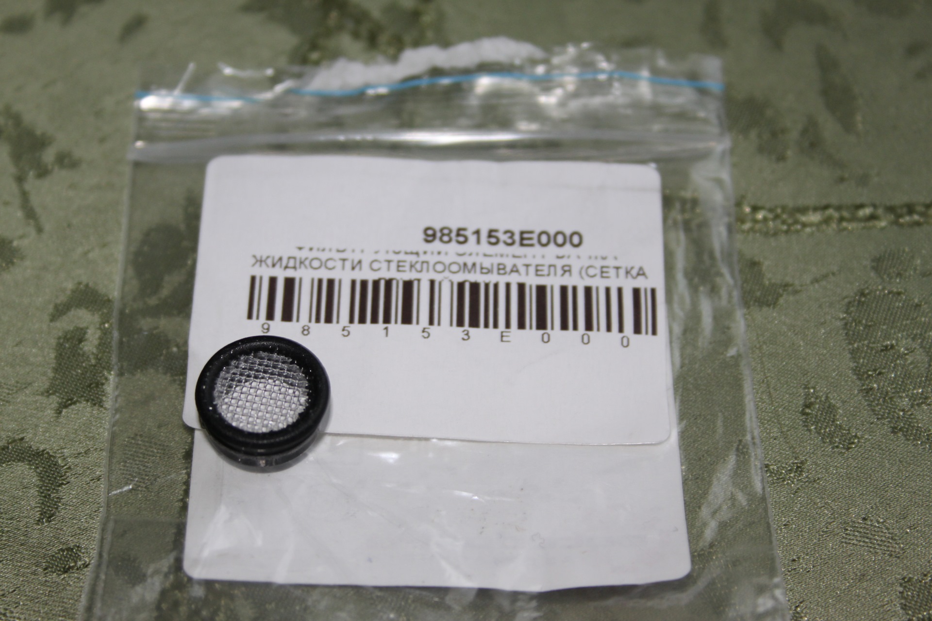

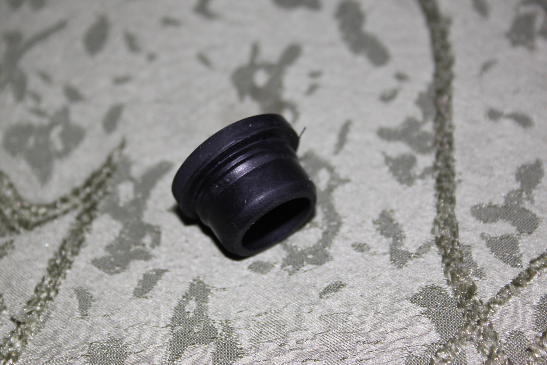

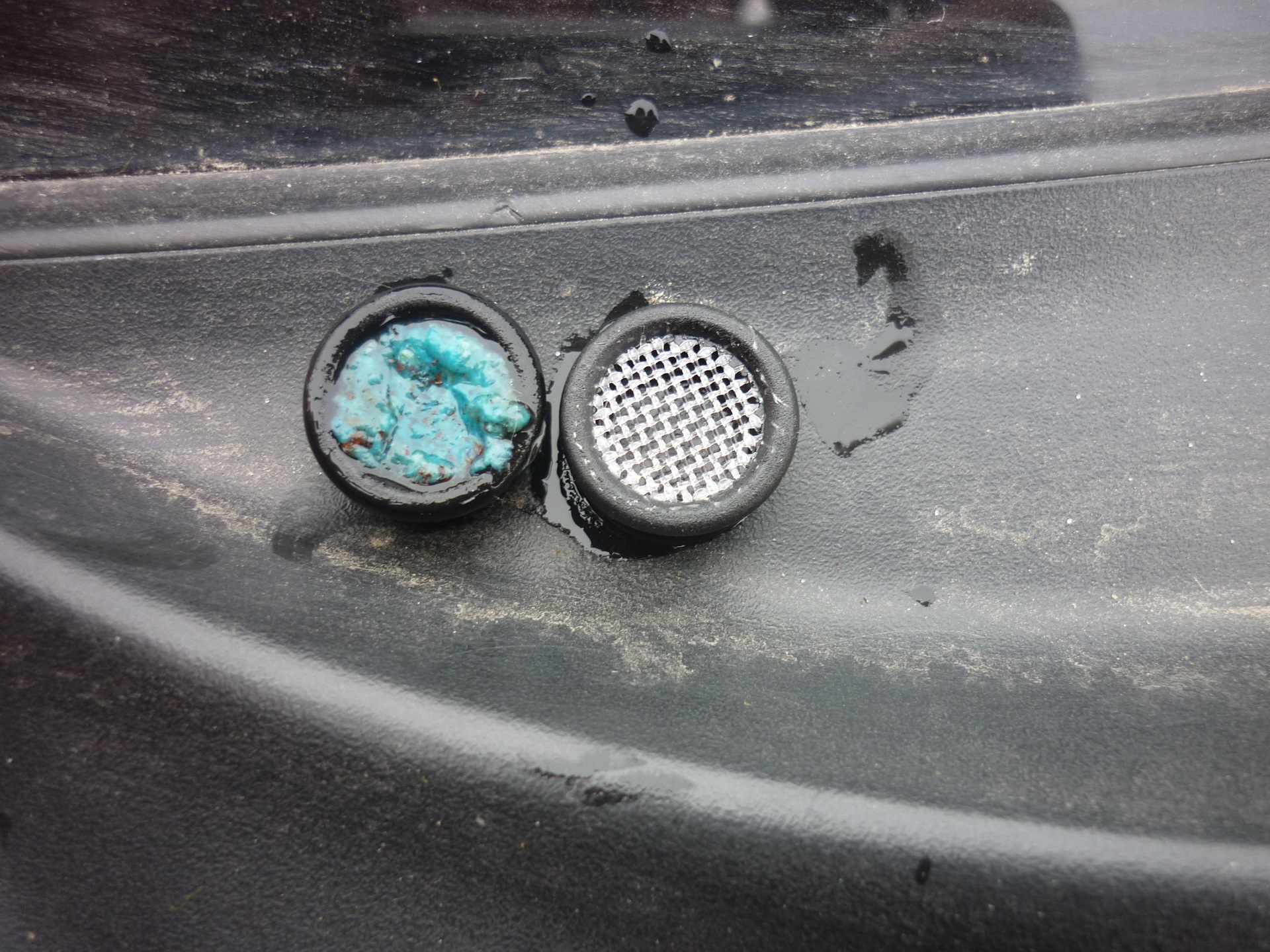

98515-3E000 — Фильтр жидкости омывателя (26 руб.) — стоит на насосе омывателя

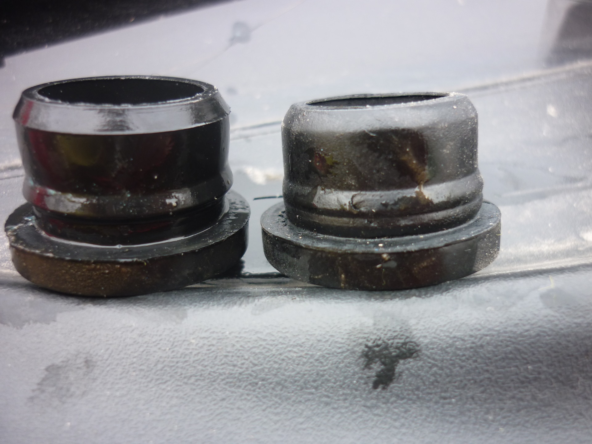

98622-14200 Кольцо уплотнительное (39 руб.) — стоит между насосом и бачком омывателя

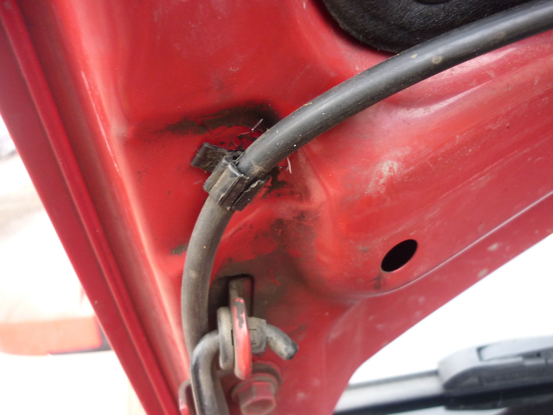

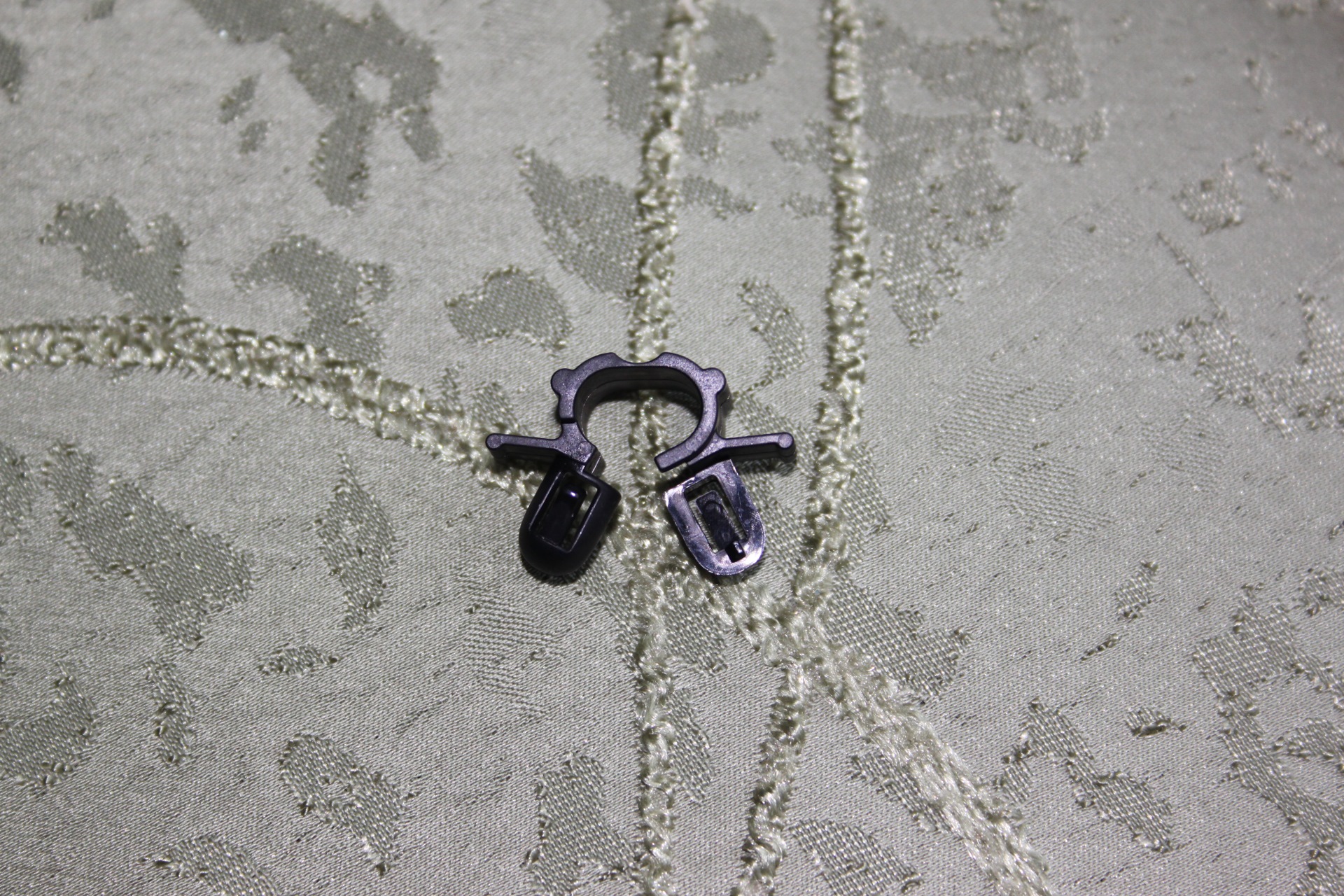

81199-33000 Клипса (13руб.) — держит шланг на капоте справа, немного повредили старую
Теперь по порядку:

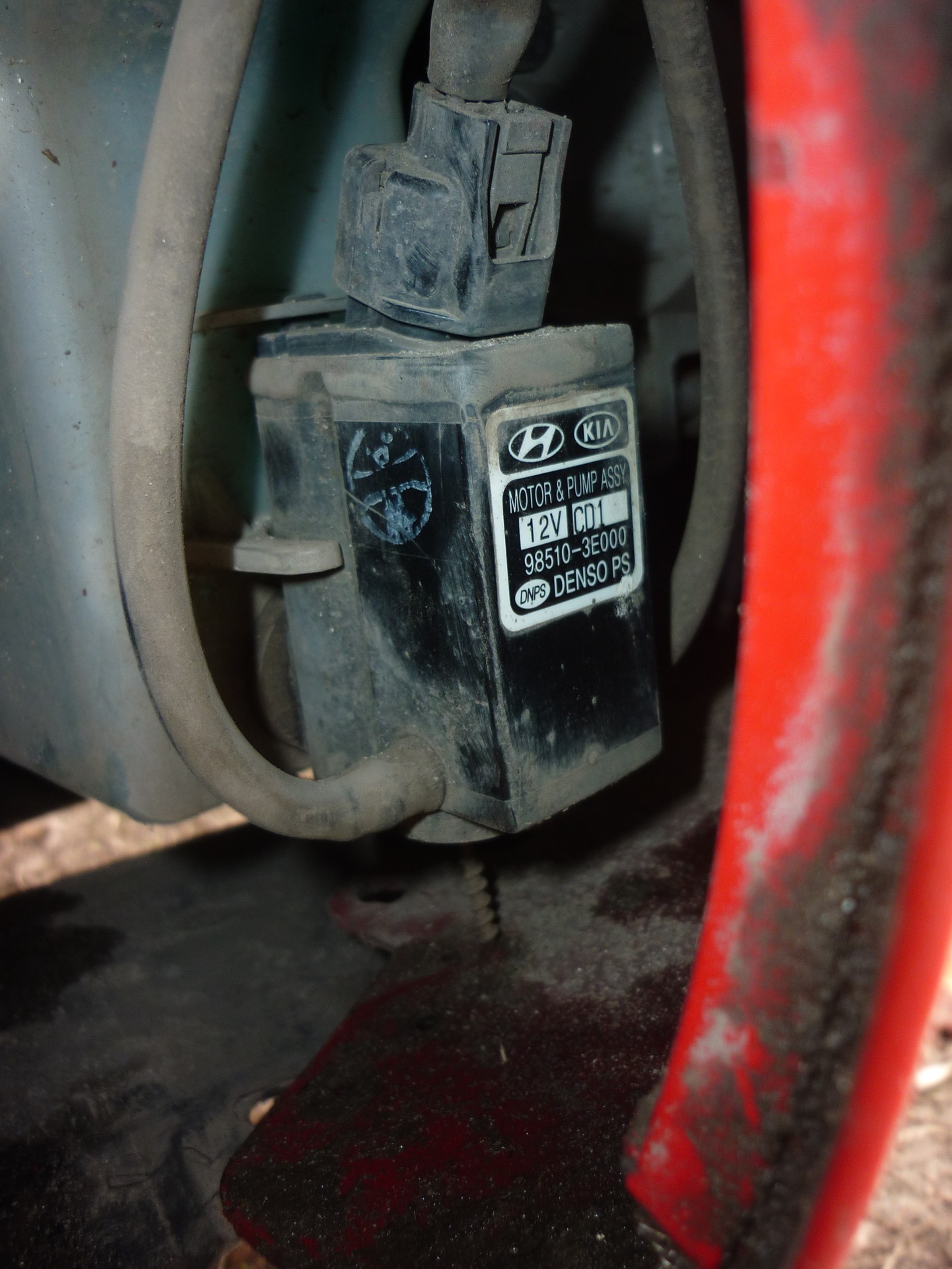

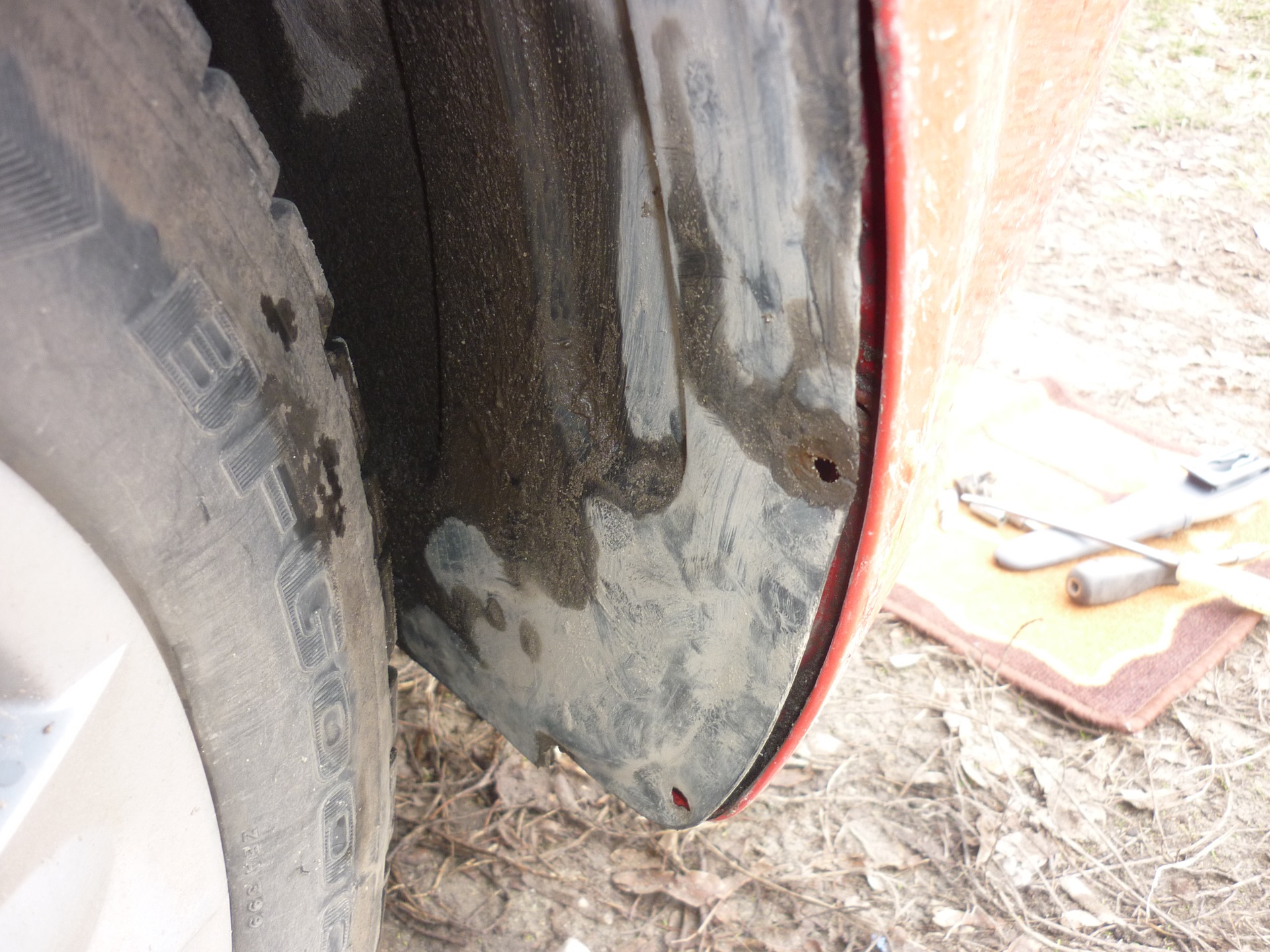

— выкручиваем руль влево до упора, откручиваем подкрылок — 3 болта внутри и 3 пистона снизу (если подкрылок с выступом)
— отводим рукой в сторону

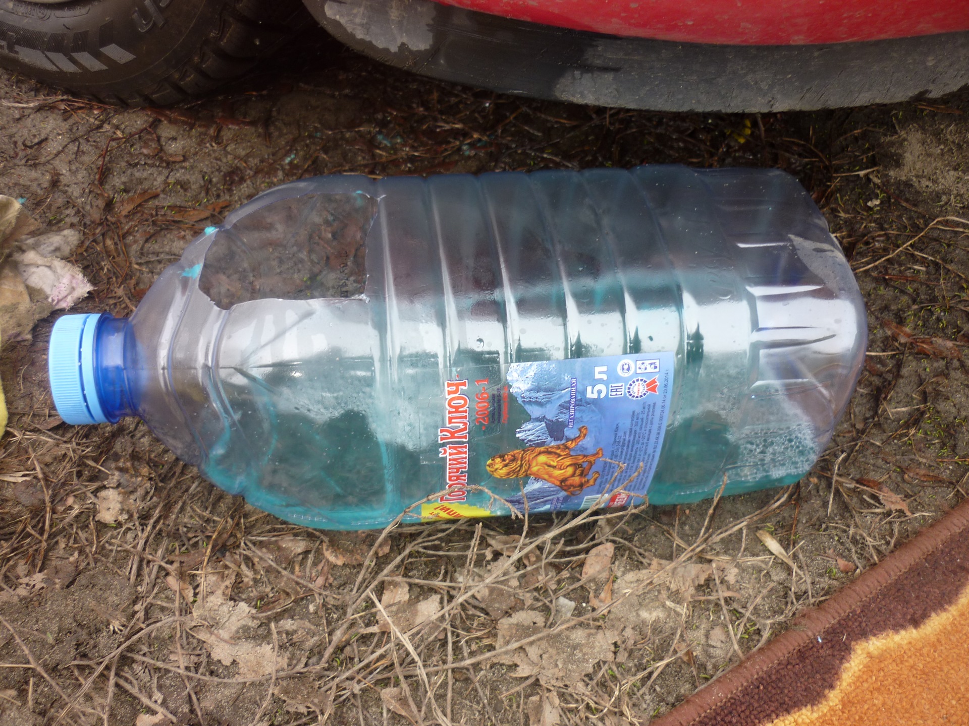

— снизу емкость для омывайки, если надо сберечь (но т.к. в ней были "сопли", в итоге заливать не стали)

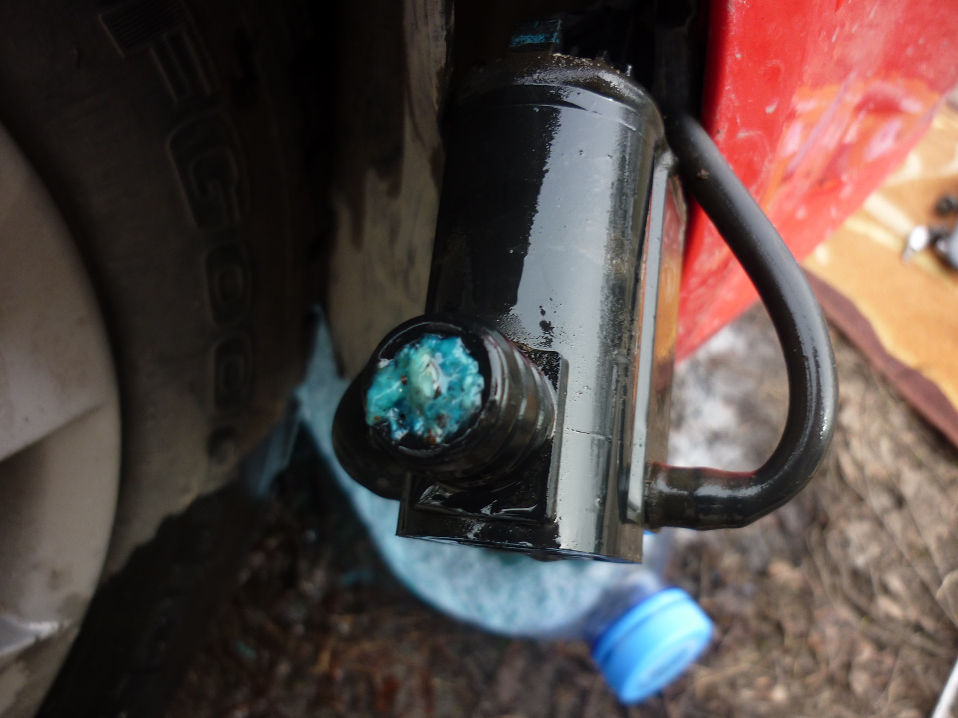

— моторчик держит 1 защелка сверху, отстегиваем ее и тянем
Сразу обнаружилась причина — забито ситечко, причем сильно
Старая уплотнительная резинка выше, у нее четче паз для фиксации в бачке. Но разницы в диаметрах нет, поставили новую
Собираем в обратной последовательности — все работает!

8119933000 — как снять это дерьмо, не повредив это? хаха, подскажите пожалуйста. У меня этот держатель держит трос капота. И я не могу это снять
