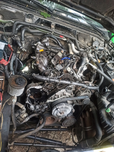

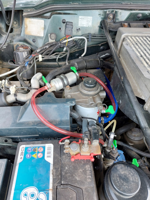

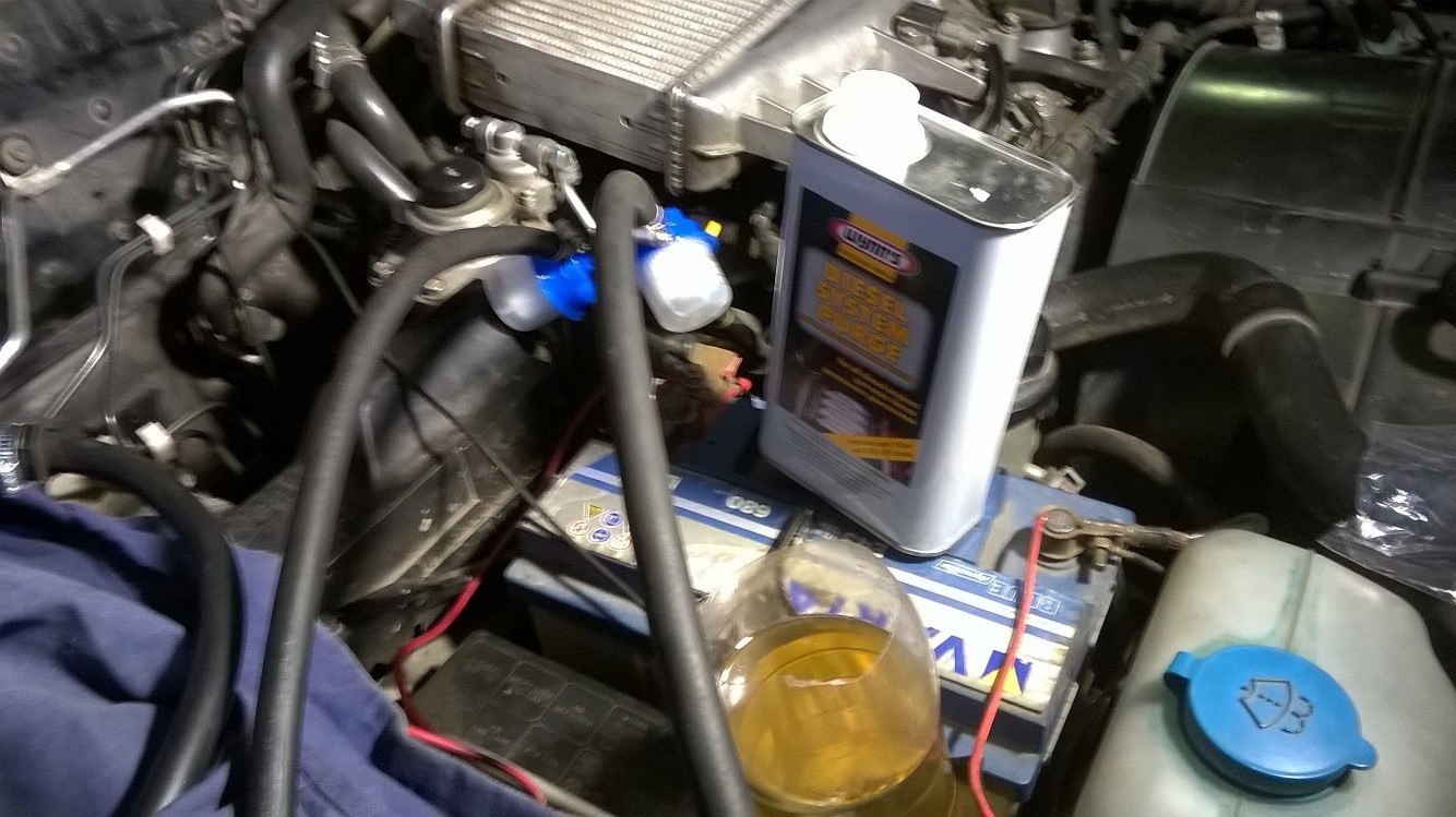

Итак, насмотревшись видео, как люди моют ТНВД и у них грязюка летит во всю, поехал купил промывку ВИНСовскую (Wynns Diesel System Purge 1L артикул : W89195 стоит в районе 500-600р/1л), 2шт по 1л, думаю пробег все равно не малый 148 000 надо промыть ТНВД. Таким образом у нас получается Промывка ТНВД на Nissan Patrol Y61 и заодно — форсунок (у меня новые стоят, поэтому моя задача была освежить ТНВД).

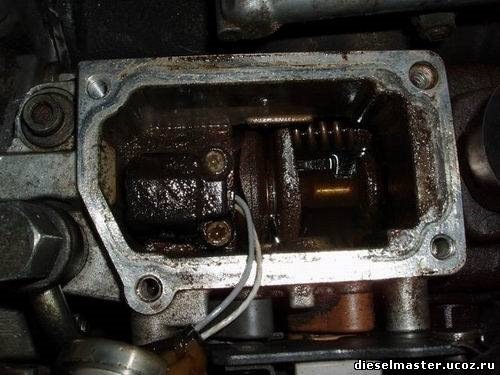

Было ТНВД с форума
Стало после промывки ТНВД

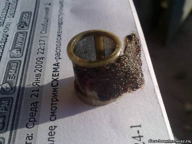

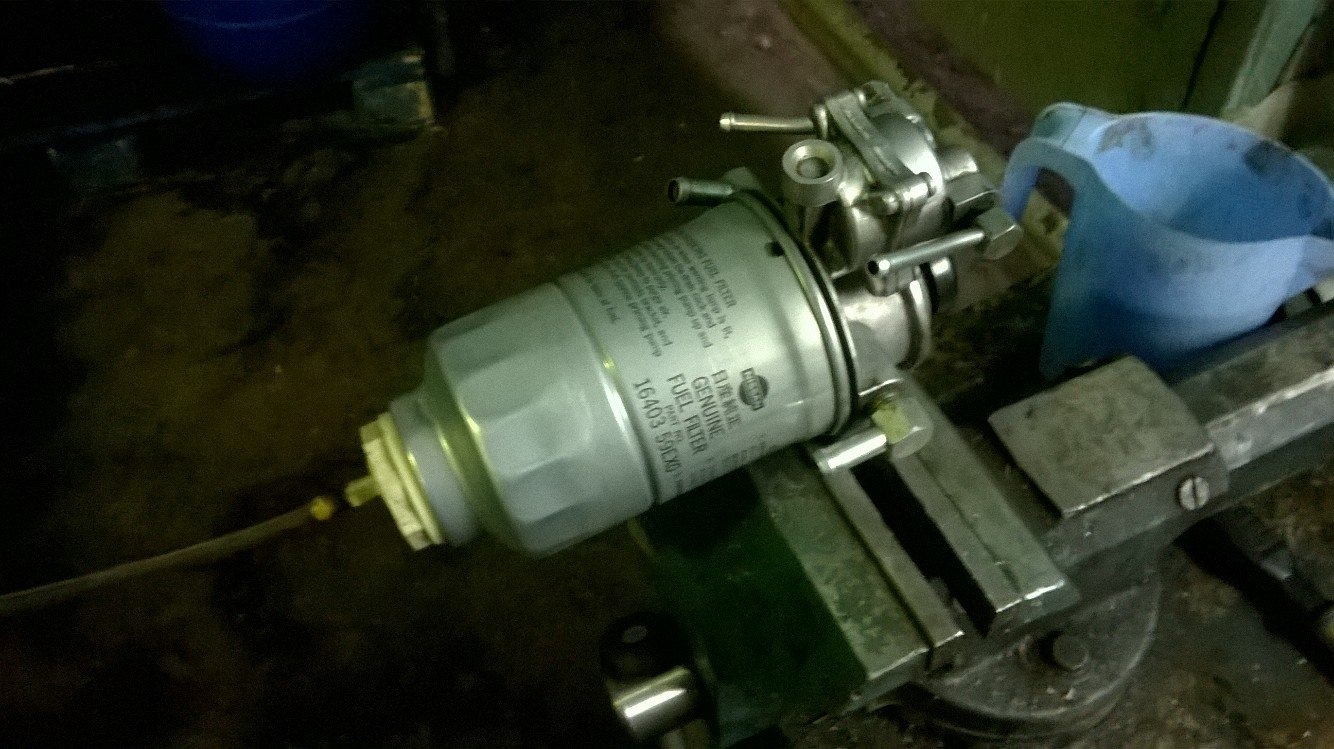

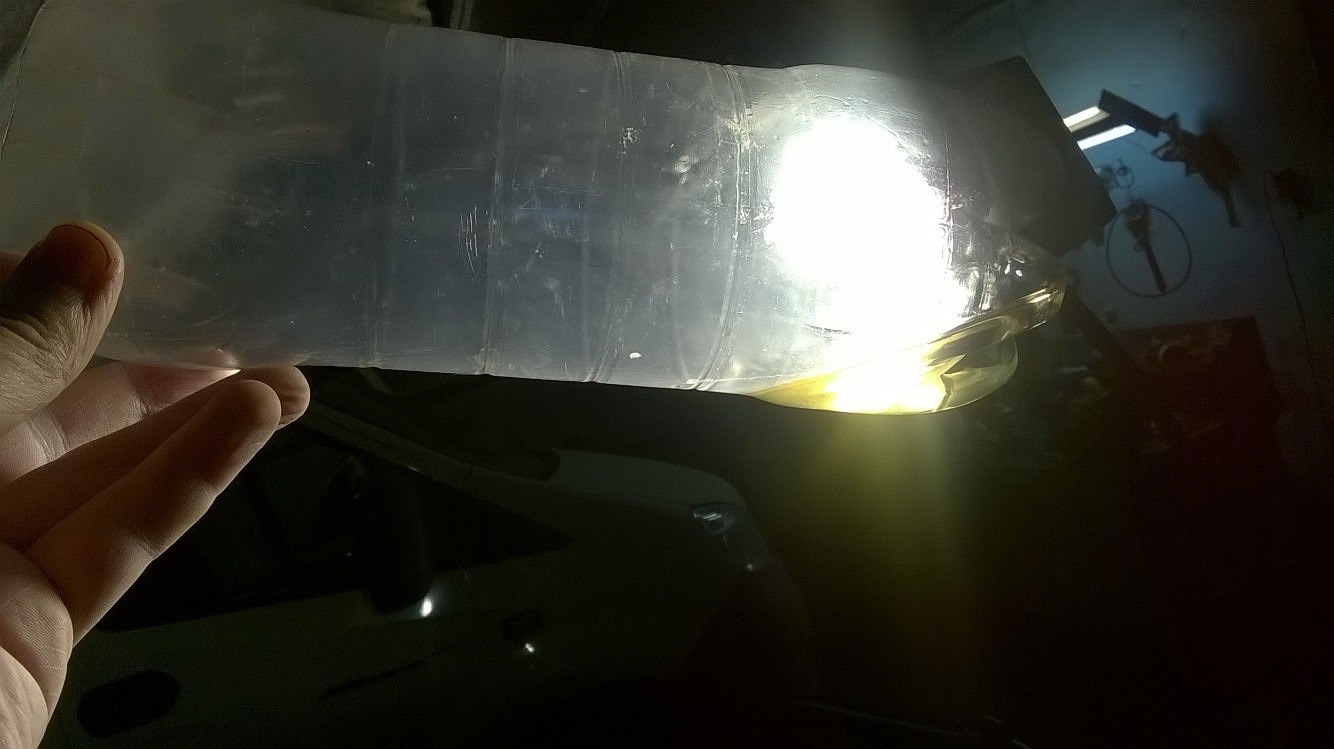

После промывки, если выходило много грязи обязательно нужно доставить сеточки и чистить с ТНВД, там как правило получается вот такой "фарш"
Итак, поехали попробуем на моем "Патрике":
Спешить было некуда. Брал паузу пару раз по пол часа, чтобы все в ТНВД немного "пооткисло" и размякло.

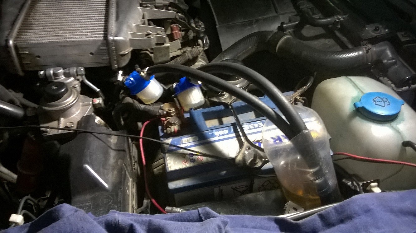

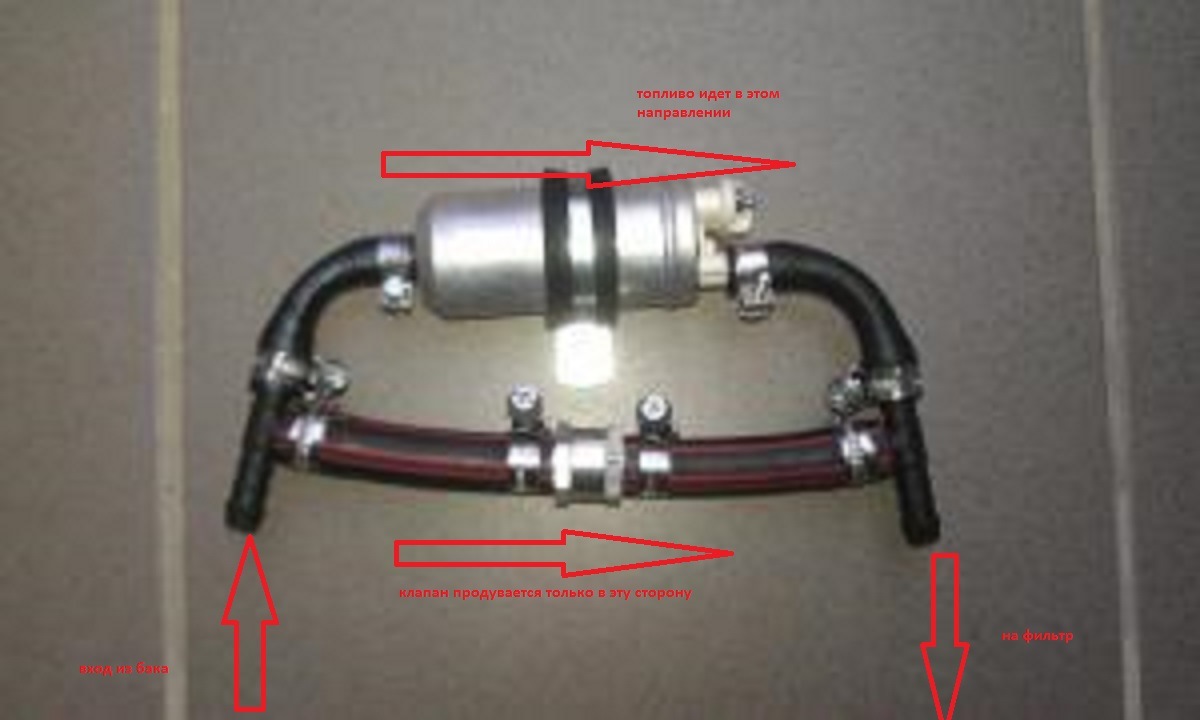

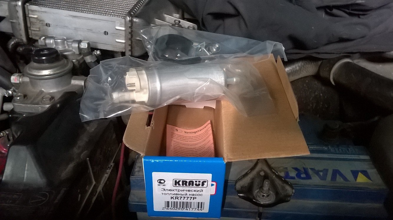

Про насос!
По рекомендации патрулевского сообщества AutoClubMan решил чуть облегчить жизнь ТНВД, а именно подкачивающему насосу в ТНВД, и прикупил насос НИЗКОГО давления Krauf (номерок KR7777P — Насос топливный электрический — 1 739 р.).
Собирается это добро по вот такой схеме с форума:
Обратный клапан я брал Meat&Doria номерок 9042 (Клапан топливной системы) — 614р.

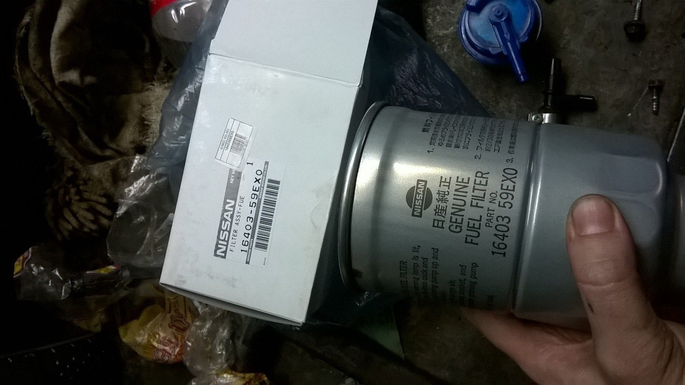

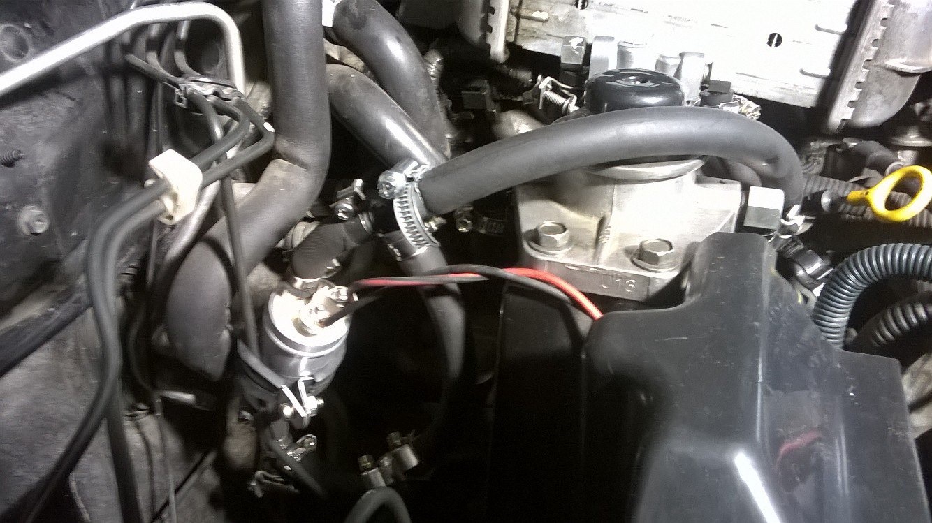

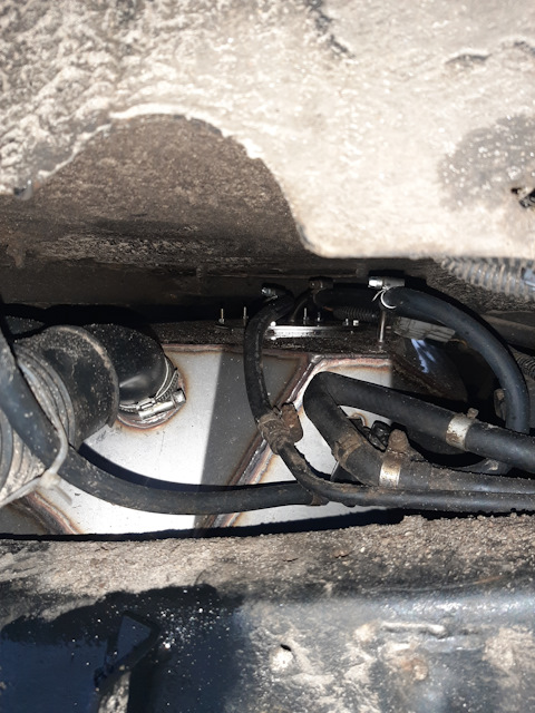

Заодно меняем фильтр на новый оригинальный Nissan:
Вот так всё это дело встало в подкопанном пространстве, плюс насос берет с дворников.

Уходит топливо после ночной стоянки. Предыдущий хозяин поставил механический насос от какой то нашей марки.
Буду в общем приводить для начала топливную систему в порядок.
Спасибо еще раз!
у меня тоже уходило, потому и сгорел, пока протянет в холостую молотил, много всяких тройников и т.п., все отключил, чтобы от подсоса уйти, езжу
А он был постоянно подключен?
Читал что ставят по сути для подкачки с утра.А в работе только до высоких оборотов, т.е на трассе толку нет.
Вот в раздумьях ставить или нет на 2lt toyota…
Спасибо
ставят для того чтобы продлить жизнь ТНВД, на 2LT нет гибридного ТНВД как на патруле (у нас гибрид электро помпы+мехнического тнвд), по сути в 2LT не шибко он и нужен этот насос
Доброго дня!
Хотелось бы поинтересоваться, спустя пол года каковы впечатления от дополнительного насоса, не выходил ли из строя?!
Добрый день, сгорел, отключил, сейчас висит балластом под капотом, будет время разберу, может будет понятно от чего сгорел, ставлю на подсос воздуха, вернул сейчас все в сток, езжу в стоке на оригинальном фильтре

а где сеточка стоит в тнвд
у всех по разному, в нашем не знаю, не изучал вопрос, в некоторых ТНВД их бывает и не 1, а 2-3
EvgenPEV
сетка стоит под входящим штуцером, в который втыкается шланг с фильтра (толстый).
Штуцер выкручивается и внизу сетка. вытаскивается с помощью самореза. Цена сетки в Экзисте — до 200 руб.
спасибо! заменю!
не под штуцером, под клапаном рядом.вот ссыль www.drive2.ru/l/466117064948449452

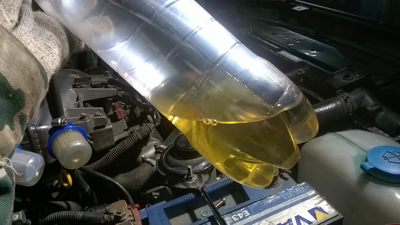

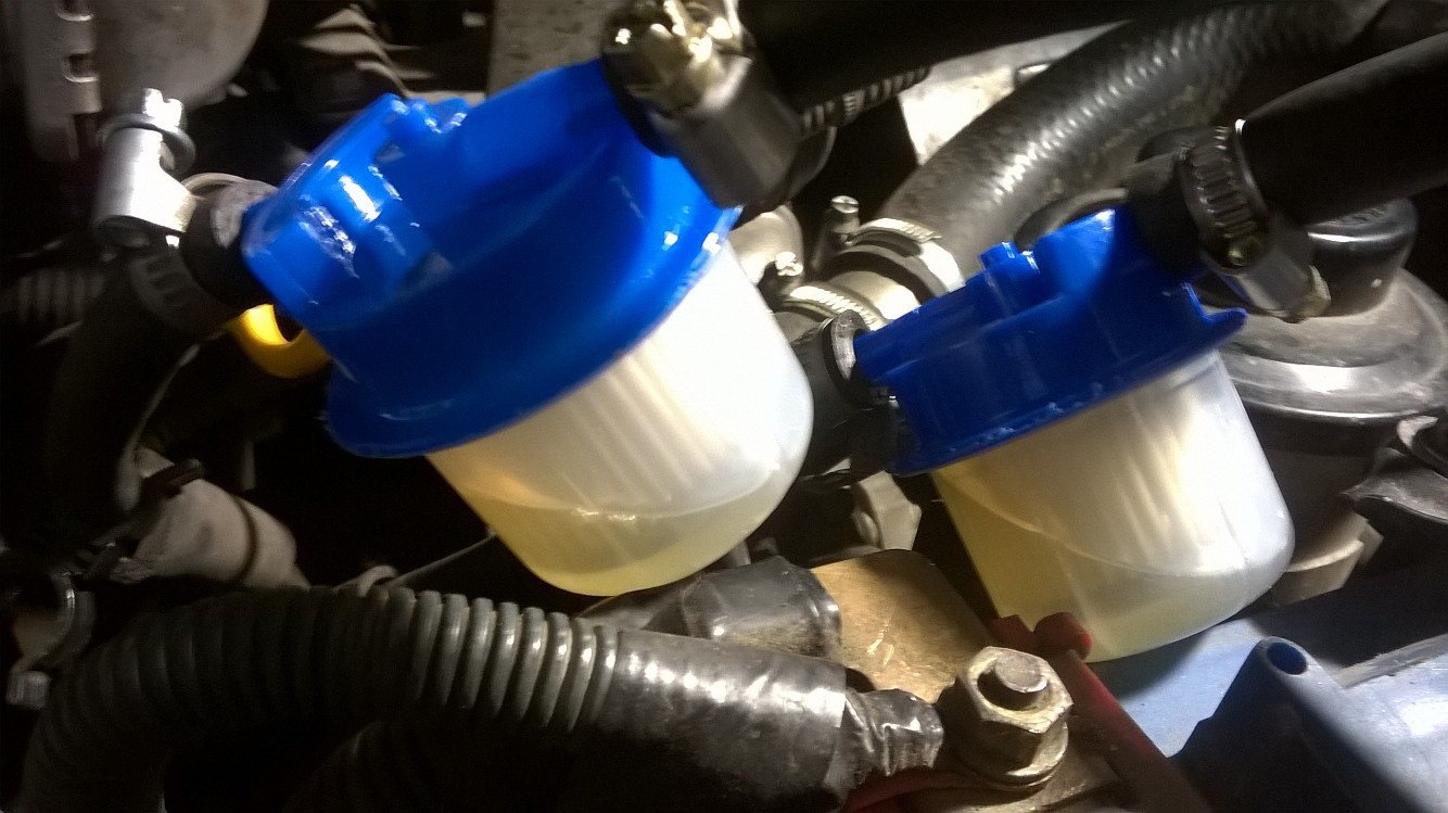

Антонио…а куда говно все девается из тнвд? Через новые форсунки в горшок ?)
Не, оно же через обратку вылетают, фильтры то для чего стоят
Ты шланги замнкнул вкруг?
они забор и обратка в одну баночку идут, да они по кругу гоняют WYNNS
Теперь понял…)))
штука реально работает, мне понравилось, мягче стал работать
