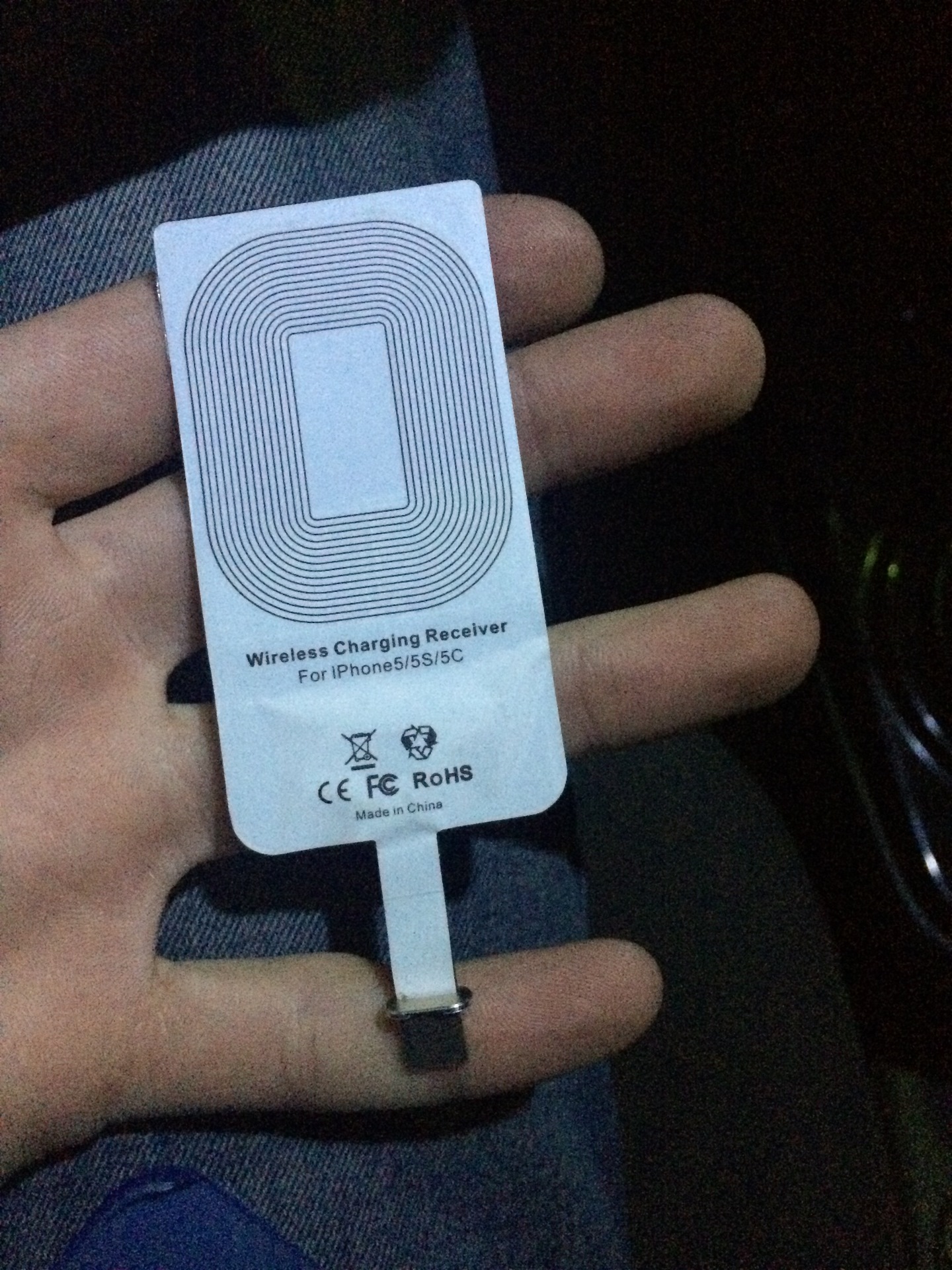

Давно ещё купил на алиекспрессе беспроводную зарядку для айфона. Так как телефон системно не поддерживает такую зарядку, отдельно покупается приблуда в виде пластинки. Вставляешься в гнездо телефона и прячется под чехлом.
Целеком комплект представляет собой площадку на которую кладешь телефон и ты самая пластинка для телефон.

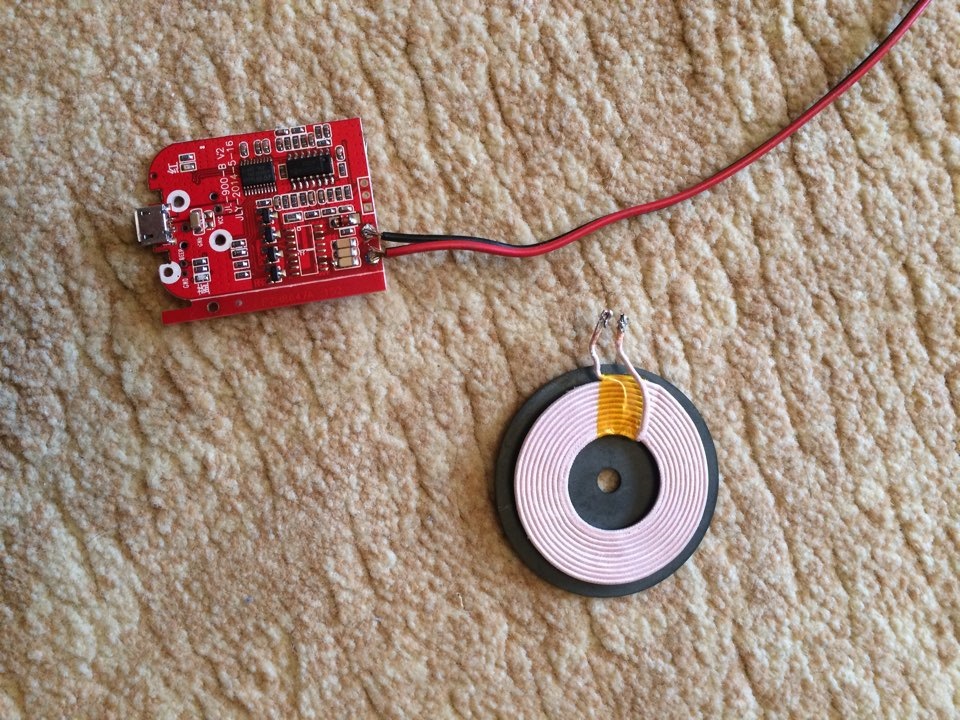

Была разобрана площадка.
Там увидел смотанный провод который и "заряжает" телефон. И плату.
Надо было немного удлинить провод до платы чтобы все красиво спрятать.

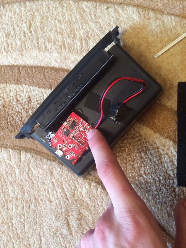

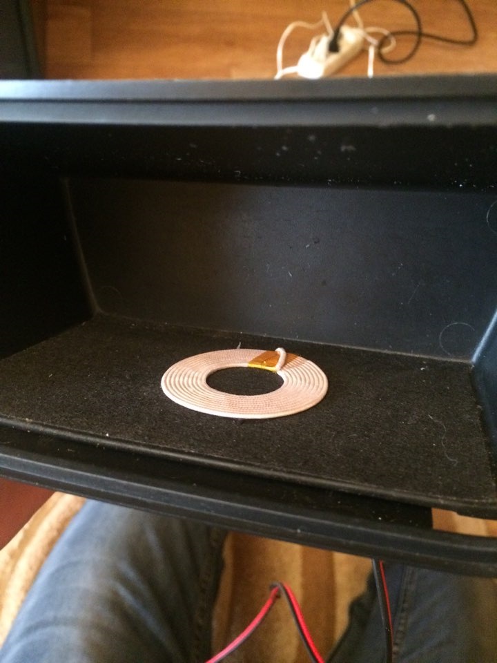

Просверлил в кармашке дырку под провод и протянул все. Саму катушку оставил в кармашке а плату под ним.
Сверху закрыл все карпетом, и не видно катушки и мягко для телефона. Плату приклеил. Осталось только в машине все подключить к питанию и вуаля.

Удлинение проводов на потери не повлияло?
Неа. Все так же как и по стандарту.
Правда я уже давно не пользуюсь. Телефон другой взял а он не влазиет туда 😄
