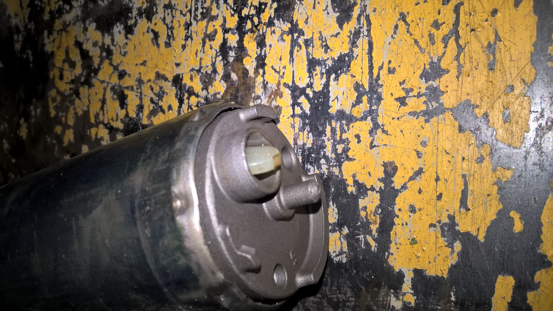

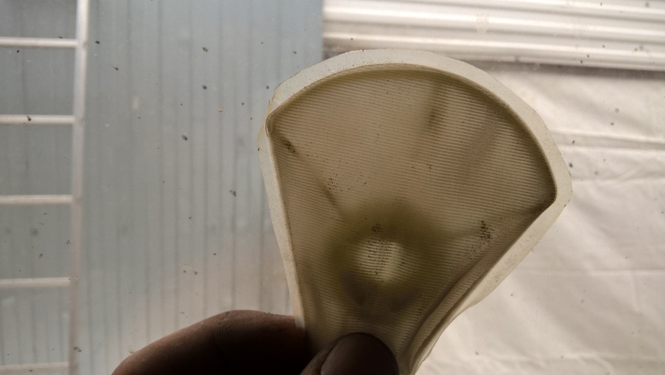

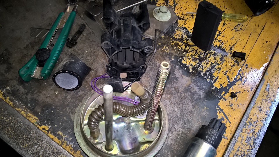

Всем привет! Сгонял на диагностику и выяснил что насос не накачивает давление в рампу, давление в рампе было 1.7 вместо 2,5 минимальных, собравшись с силами и лавэ, я купил моторчик насоса и фильтр. Поменяв фильтр снял насос, разобрал, если кто не знает то снимаем насос, у меня почему то нижняя его часть уплыла куда то потом выловил из бензобака, положил на стол, достал маааленький шплинтик, он находится на металлической трубке с пружиной, разъединяем, далее строительным феном нагреваем пластиковую трубку на моторчик бензонасоса и снимаем ее с моторчика, снимаем сеточку, и достаем моторчик, в старом моторчике я. Заметил часть сетки которую съело лопастями моторчика в засасывающем отверстии насоса, видимо из за нее был звук дохлого комара))) поскольку купил новый моторчик то его поставил, старый бошевский оставил на нз. Собираем в обратном порядке. Как поставил насос и прокатился машину вообще не узнать! В предыдущей записи спрашивал что может быть, провалы от 3500 до 4100 об/мин, проблема была в недостаточном давлении топлива в рампе, на диагностике дмрв показывает 1.03 не идеал но и не критично. Если у кого такая проблема, то надеюсь эта запись поможет вам))) всем полных баков и отличного давления)))

Чутка не понял, при разгоне у тебя машина выкручивает чуть более 3.5 тыс, а потом обороты падают и она вновь раскручивается? Или просто потеря тяги на этих оборотах и такое ощущение что на ручнике едет?
Потеря тяги была, в бензонасосе проблема нашлась, давление в рампе было 1,7
а при трогание машину не поддергивало? А то я смотрю у меня тоже скорее бензонасос, по всем симптомам
Не помню даже, смеряй давление в рампе, понятнее будет)))) у меня мощности не было, на пятой не ехала вообще, только на 4 кое как 140 ехала, сейчас 180 идет )))
