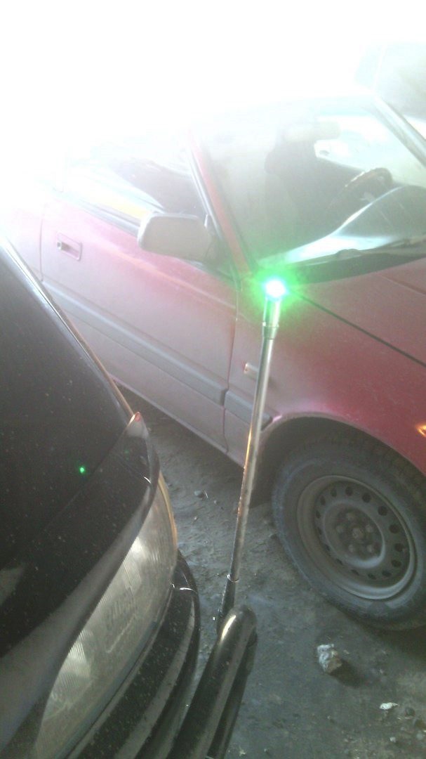

Приветки! Как и было написано мною в соседней Бортовой Записи (БЖ) приобрел вот такой вот ништяк www.drive2.ru/l/9184242/

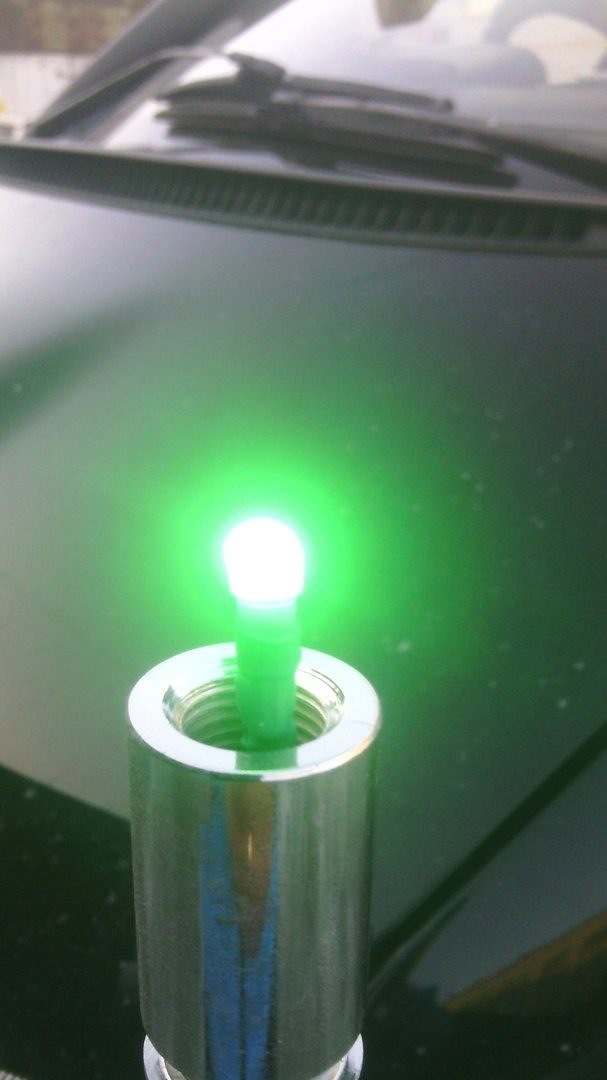

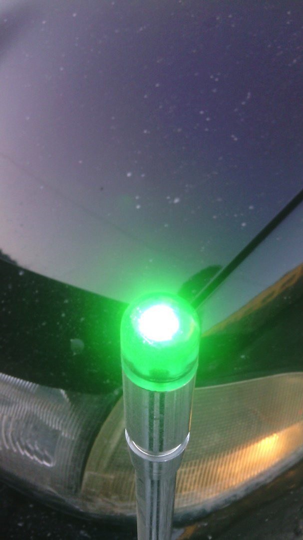

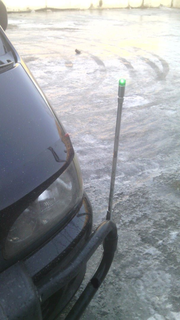

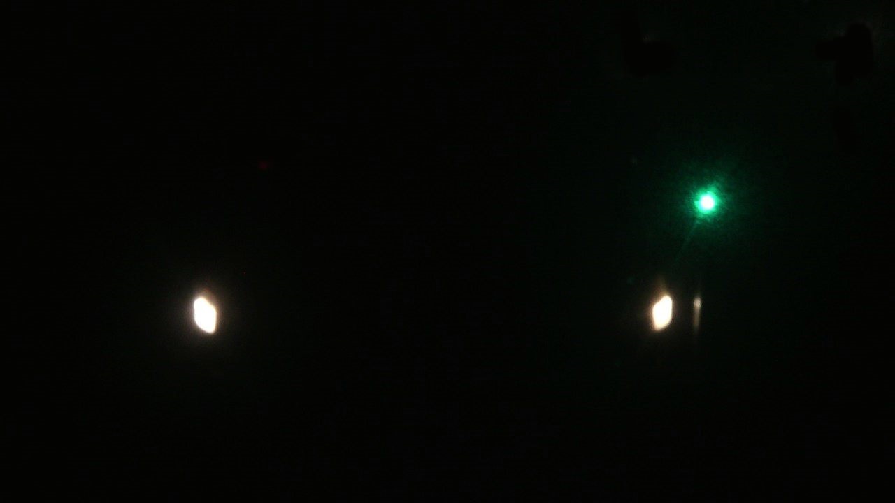

Планировал в эту антенну вмонтировать диод!В наличие было 3 цвета : белый, синий, и зеленый. Запитал к габаритам
НУ и в двух словах что потребовалось:
1) T5 SMD G T5 12V(W2,0-4,6d) 1 SMD 5050 диод зеленая (б/цокольная малая) — лампочка
2) Изолента
3) Герметик ( зафиксировать лампочку в антенне)
4) Фиксатор резьбы Манол ( чтобы колпачок не раскрутился от вибрации )
5) 15 минут свободного времени ) и наслаждаемся

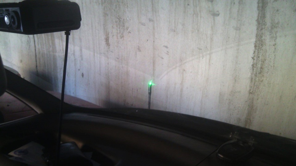

6) Пластиковые хомуты (закрепить провод от антенны до габарит)
Действительно полезная штукенция)))
Результат ниже! Смотрим, комментируем, лайкаем!)

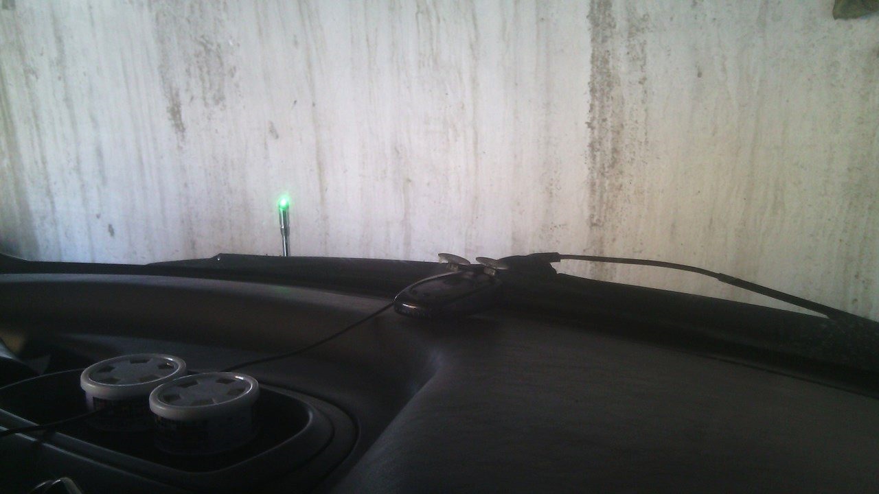

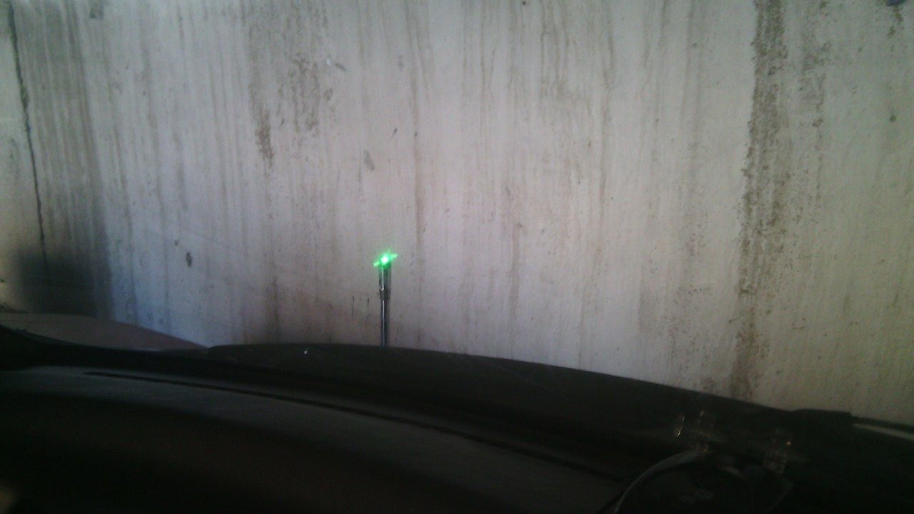

Кстати, как проводок протянул?
извиняюсь про это то как раз и не упомянул ((( ни чего сложного! покупаешь провод.Откручиваешь верхнюю часть антенны (колпачок) и продеваешь проводок. Затем зачищаешь проводок припаиваешь к нему лампочку, ранее купленую! Запитываешь к габаритам ! Провод стягиваешь хомутами! И радуешься )
