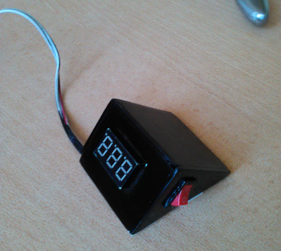

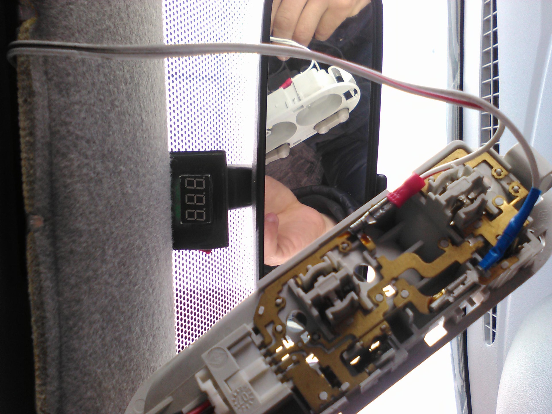

Считаю что вольтметр в автомобиле очень нужный прибор. Есть конечно контрольная лампочка, но вольтметр то информативнее будет.

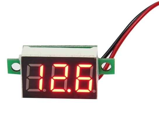

Заказал на Aliexpress сей вольтметр.

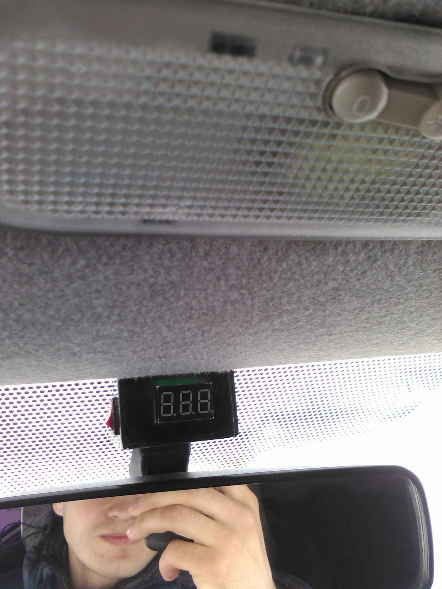

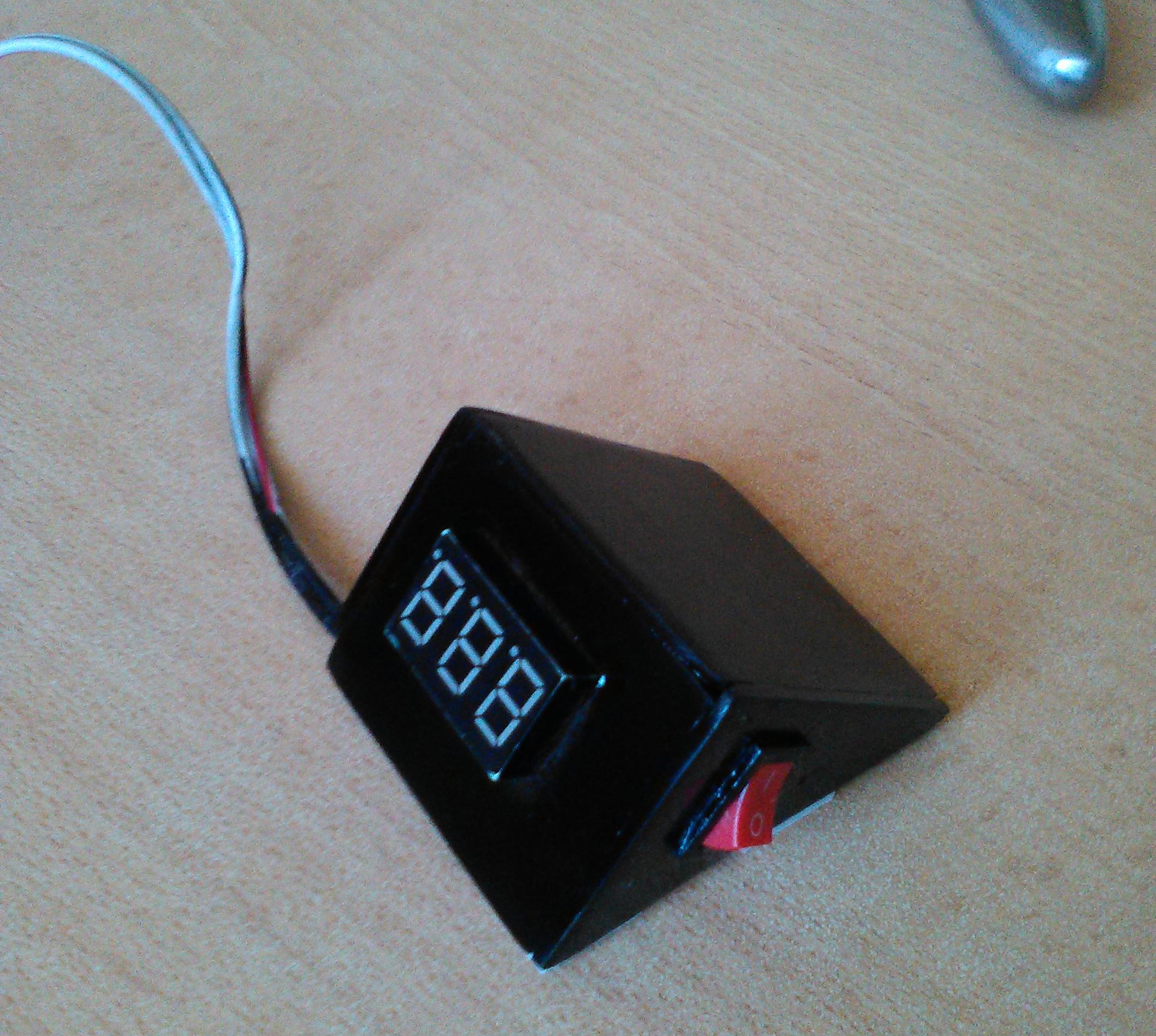

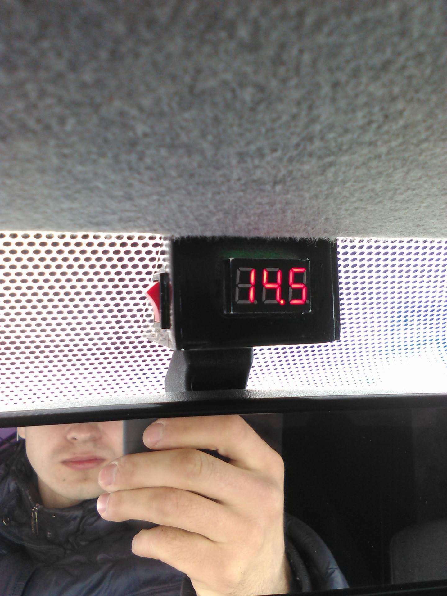

Заказ шел приблизительно месяц. Стоит 64 рубля. Проверил — работает. Смотрел куда люди его ставят. В плафон внедрять чего то нет желания. Возникла следующая идея: из оргстекла сделать корпус для вольтметра, и установить его над зеркалом заднего вида. Корпус покрасил краской из баллончика чтобы было в глаза не броско. Подключил к плафону, дабы пользоваться как на заведенном, так и не заведенном двигателе. Припаял к контактам плафона разъёмы типа МАМА, а провода вольтметра обжал ПАПКОЙ.

А не проще было в прикуриватель?
Я провода с вольтметра перекинул к аккумулятору. Через предохранитель.
отлично получилось.
отличное решение, что кнопку выключения запилил, а то ночью глазам мешает
