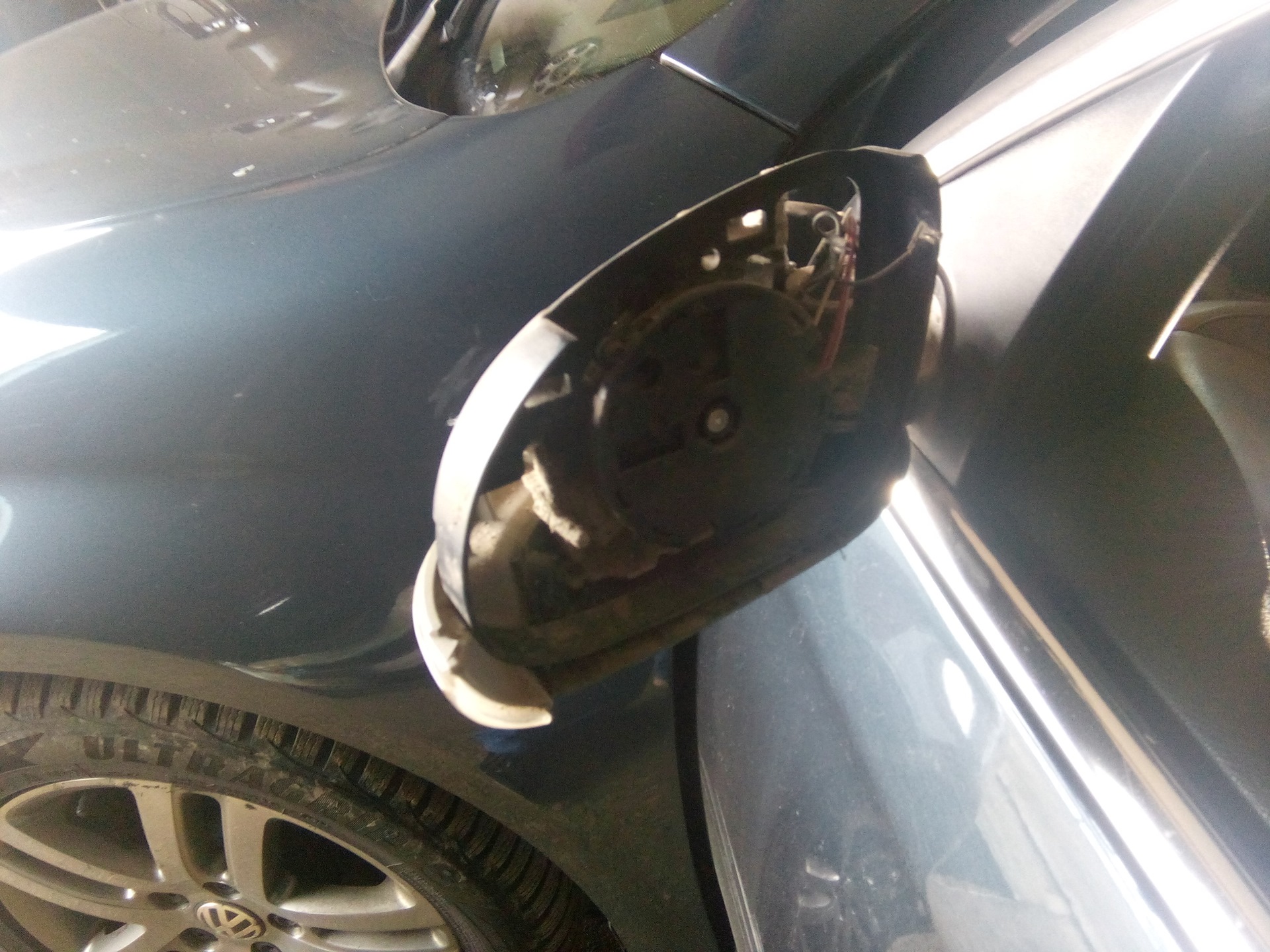

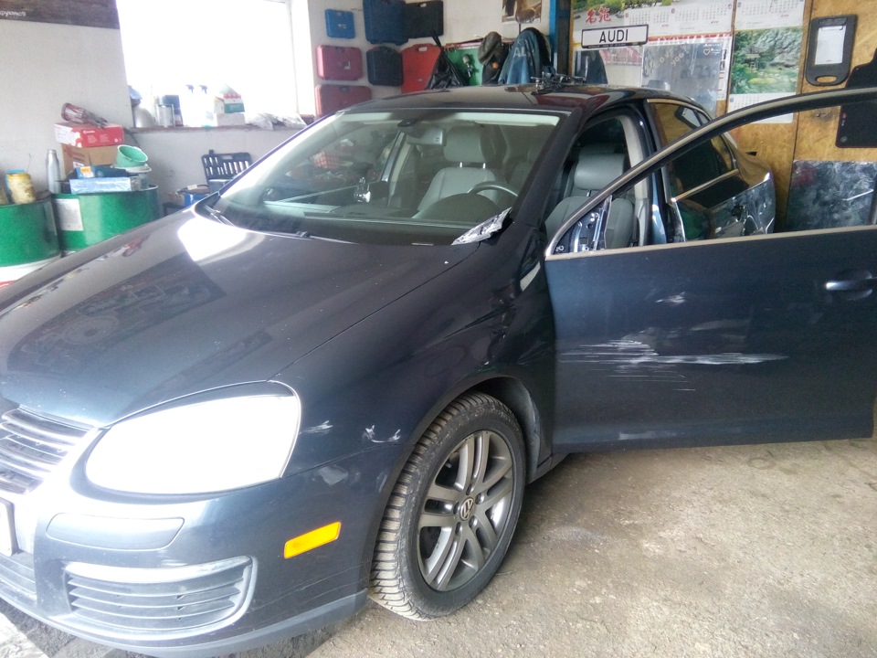

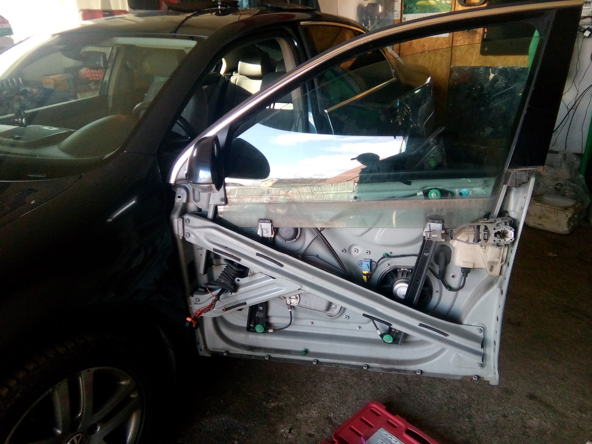

Наконец-то добрался я до ремонта шлейфа двери и замены зеркала после ДТП. Чтобы с машиной колупаться было приятнее я ее даже помыл перед тем, как ехать к товарищу в гараж. Напомню, что пришлось купить зеркало с обрезанной фишкой, так что работ с паяльником предстояло не мало…

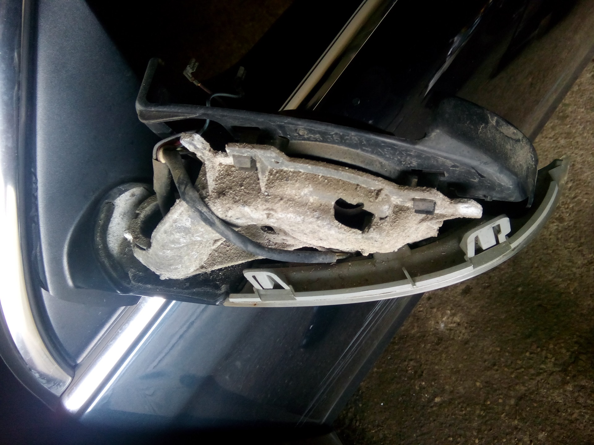

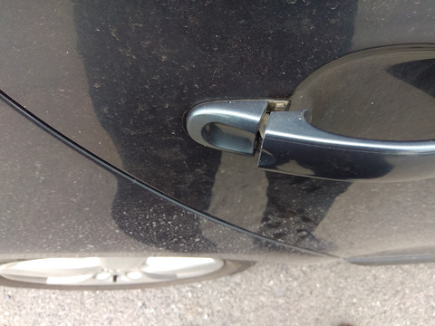

Корпус я решил сохранить свой, чтобы зеркало не перекрашивать! В общем разбирается все достаточно легко. Для того, чтобы снять фишку, нужно снять обшивку двери изнутри. Провод от зеркала достаточно длинный и тянется примерно до середины двери. Благо по цветам все провода нового зеркала совпали с моими от фишки, так что после перепайки все заработало — и подсветка, и поворотник, и подогрев, и электропривод.

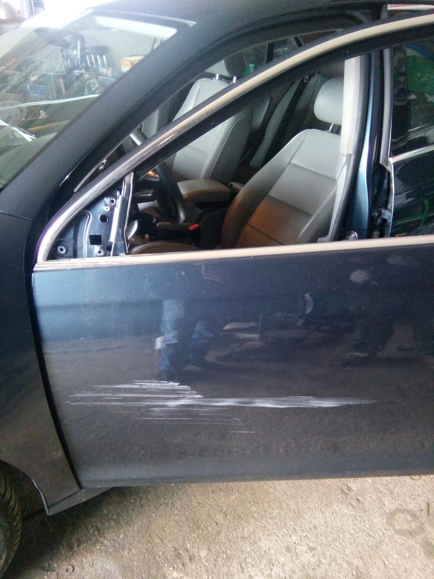

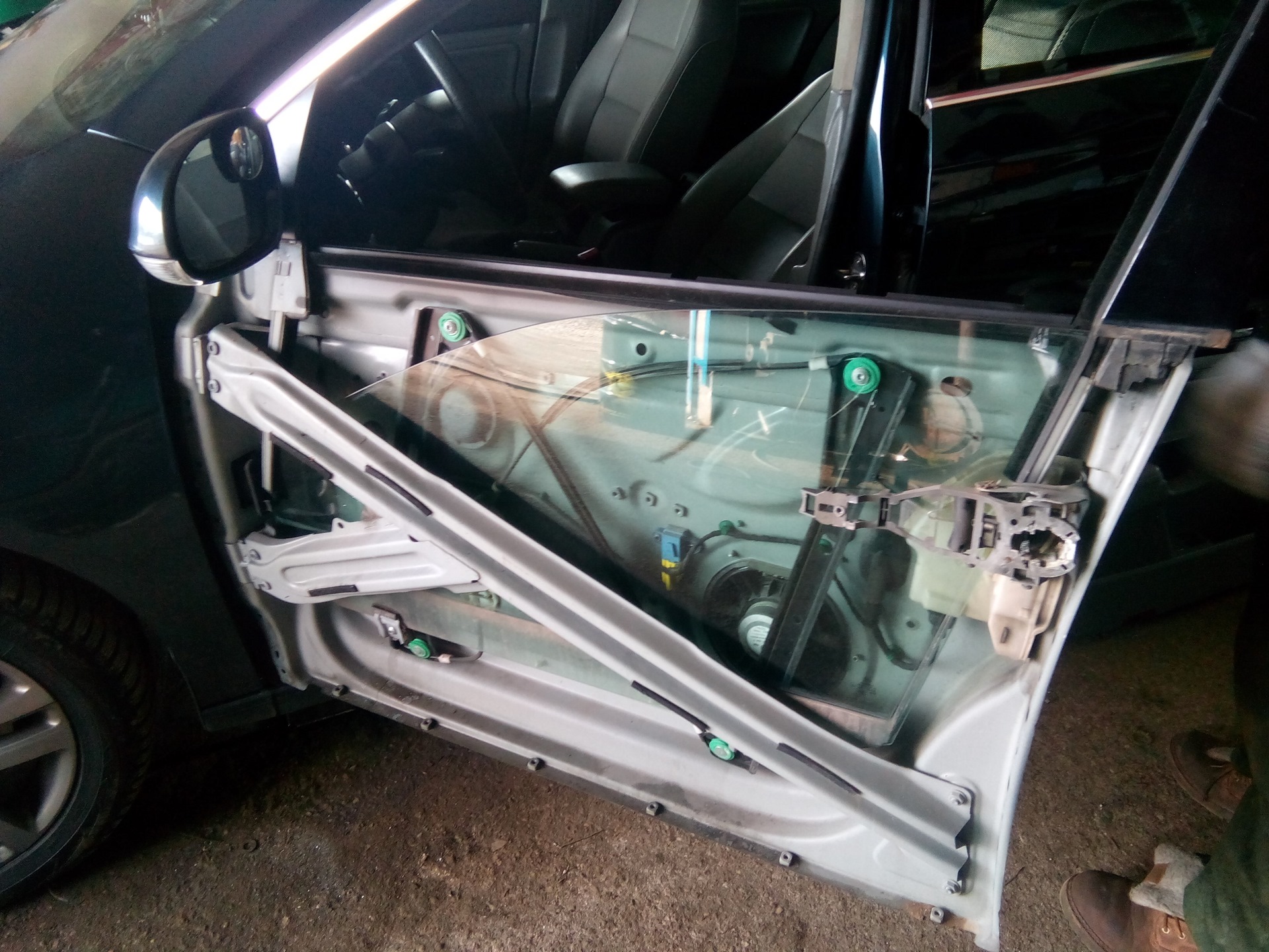

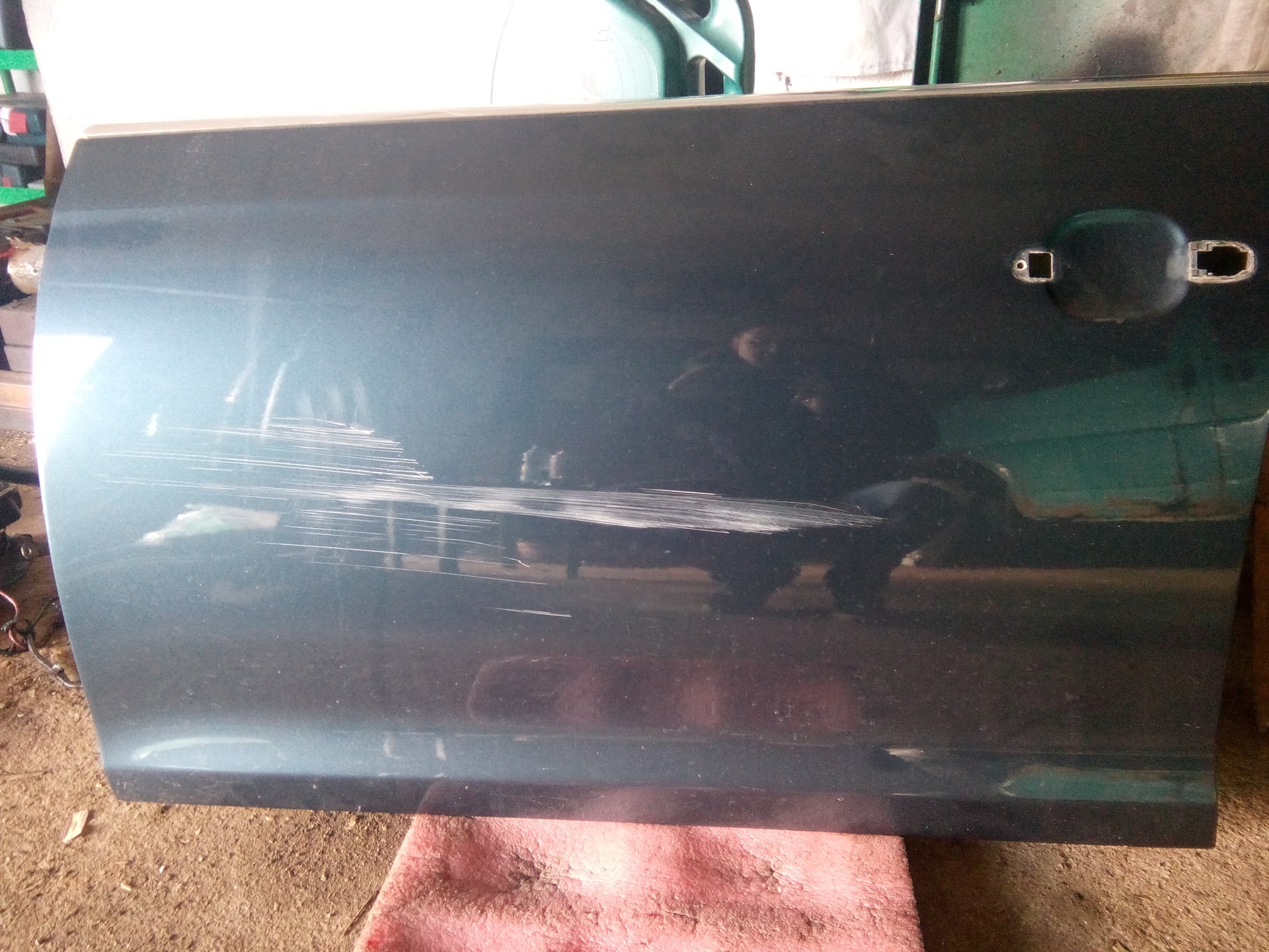

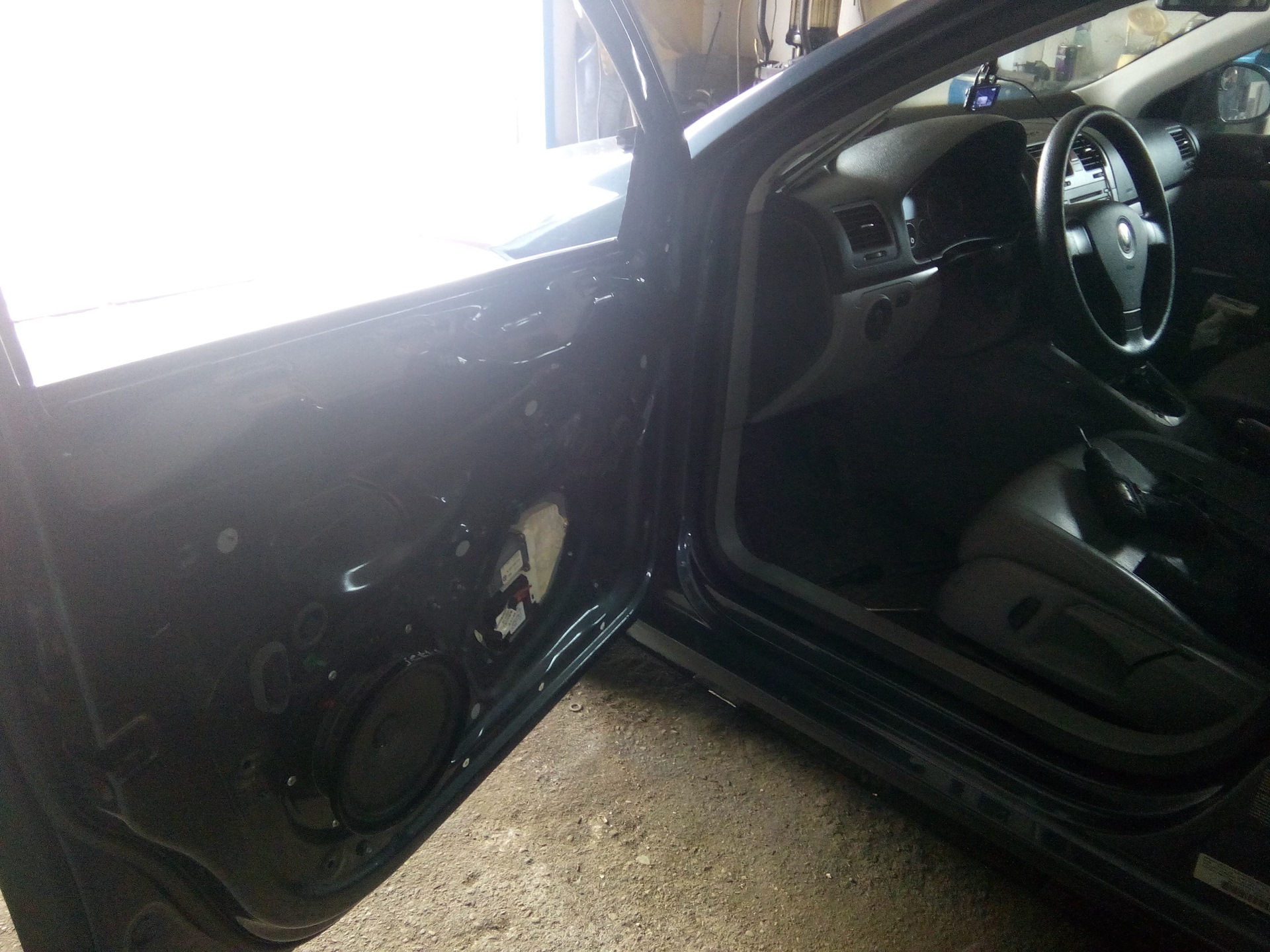

Пока проверяли работоспособность установленного зеркала на водительской двери перестал работать центральный замок, да и бортовой компьютер перестал определять положение двери. В общем без сомнения необходимо лезть к дверному шлейфу. Для этого решили снять наружную обшивку двери, благо крепится она на саморезах)))

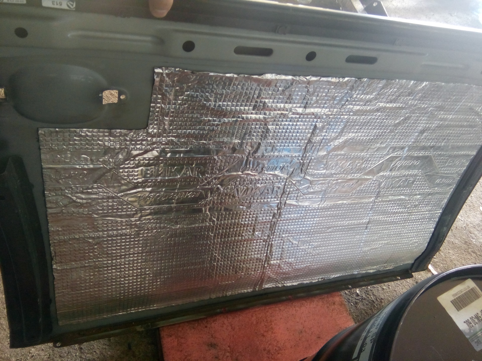

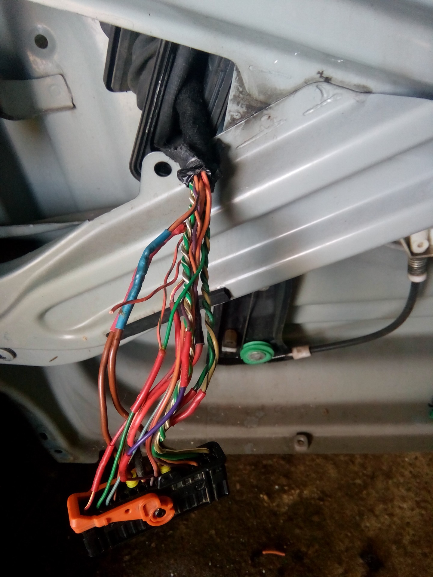

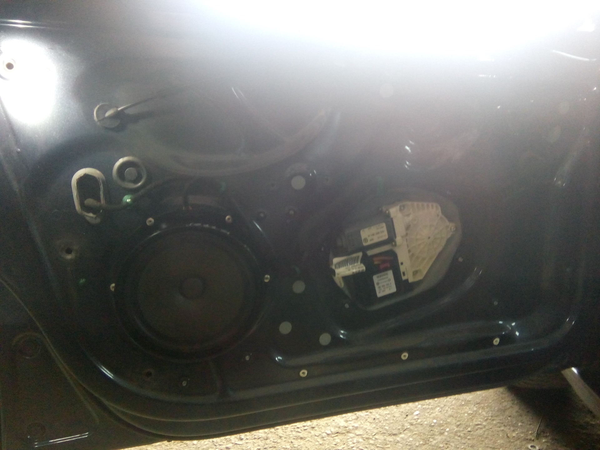

Еще при покупке машины, мне предыдущий владелец говорил о том, что он проклеил двери дополнительной шумоизоляцией. Теперь я смог это увидеть вживую)))

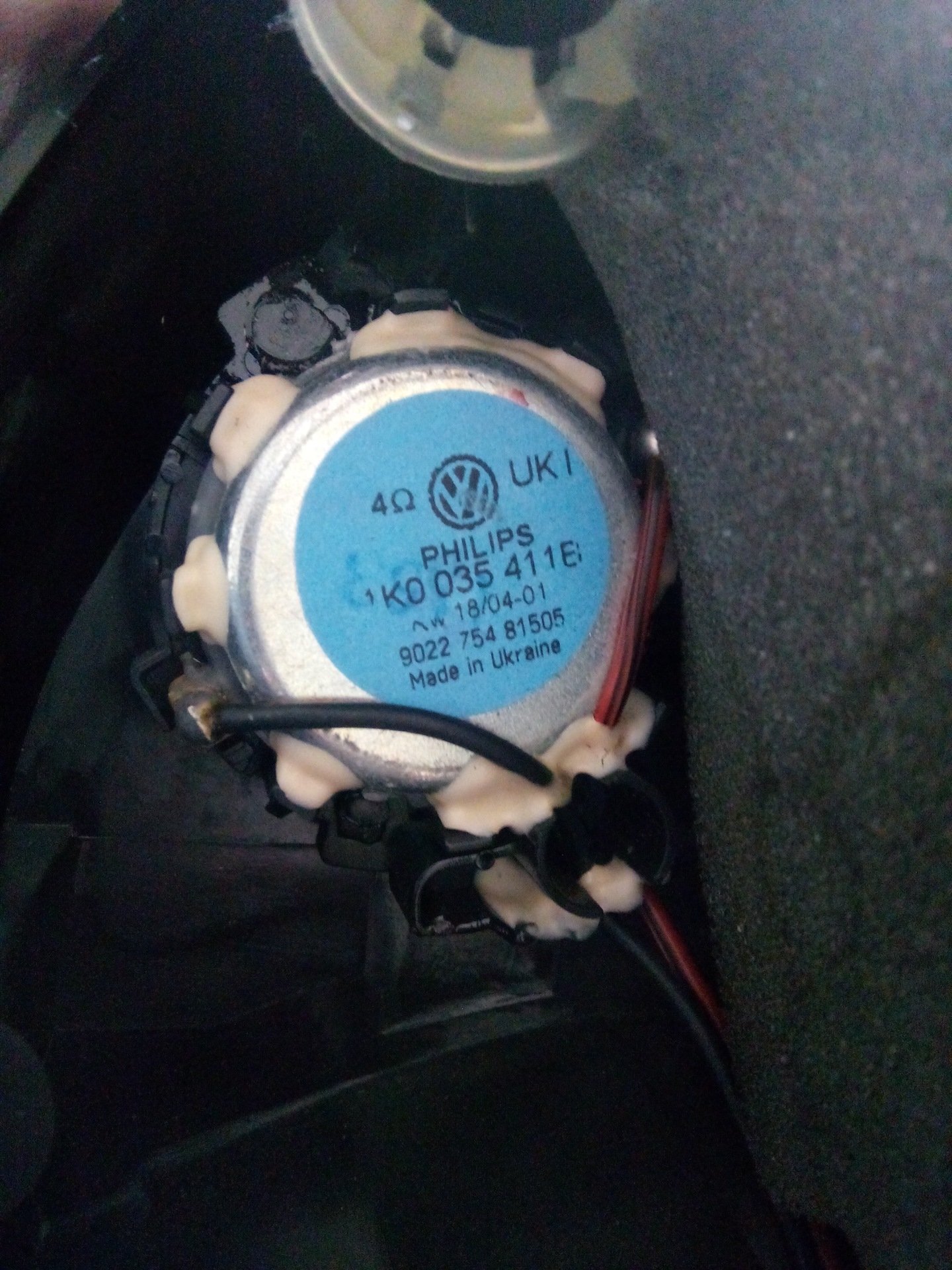

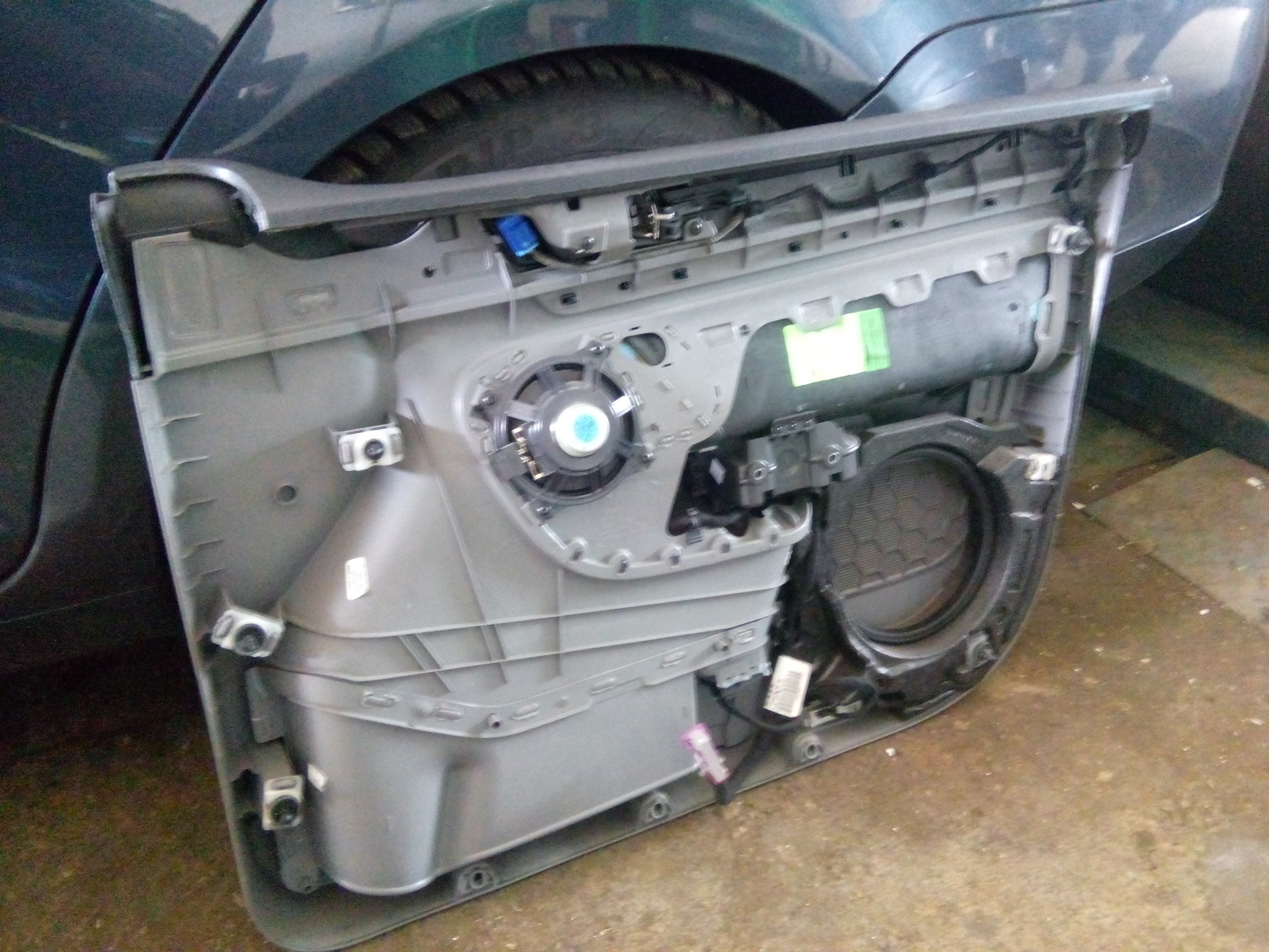

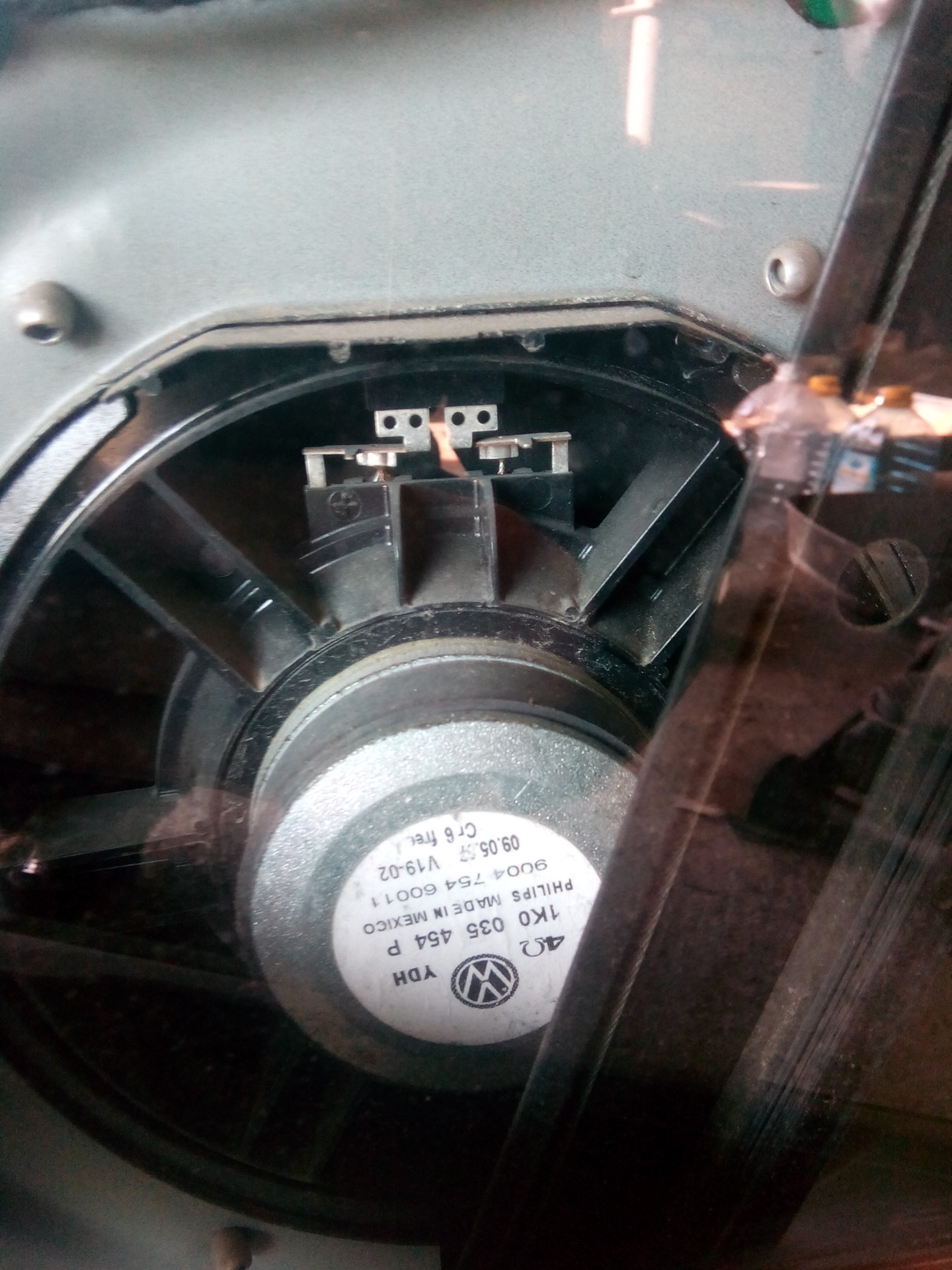

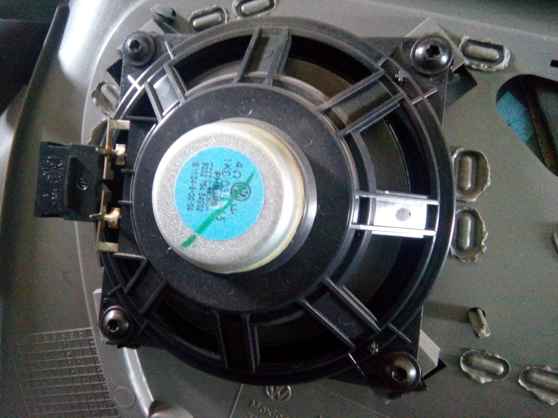

Заодно решил сфотографировать какие динамики в дверях установлены, чтобы в случае неисправности лишний раз туда не лезть…

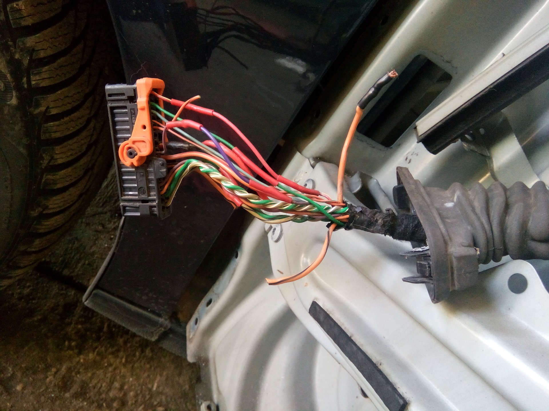

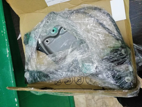

В общем выдрал я шлейф. Его уже походу паяли! Не зря говорят, что у них это болезнь. В любом случае нового у меня пока нет, пришлось работать со старым…
В конечном счете оказалось, что сломано у меня три провода. Сейчас конечно все привел в норму, но думаю, что на долго этого не хватит. Будем искать новый! Ну по крайней мере сейчас все работает!

А пищалка даже не китай…юкрэйн! Ваще бомба, как так?
Да, я видел… Сам удивился… Сборка авто — Мексика! Видимо там ближайший завод Philips, ведь VW виднее откуда з/ч лучше тащить)))
Похорошему если разобраться, то vw неверно поступили, когдасделали резинку прямую. Вот в джетте 6 уже умнее, так как не излом провода, а кручение получается, что соответственно надёжнее и менее вредно для провода.
Ну в последнее время мне все больше кажется, что производители умышленно создают косяки в своих машинах, чтобы люди более охотно пересаживались на новые, ресурс у которых к сожалению, все меньше и меньше… Так что я удивлен, что они исправили эту проблему в 6й джетте))))

Молоток) Шлейф конечно в идеале надо заменить или мягкие провода использовать в этом.
Шлейф лучше заменить на новый. Мне кто-то писал про его стоимость в 100$ за новый… Попробую найти более приемлемый по деньгам вариант)))
