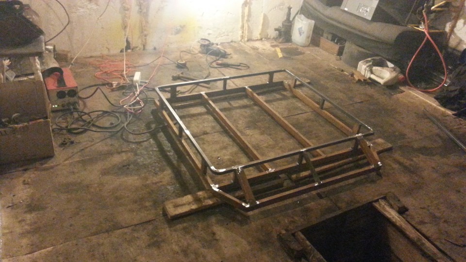

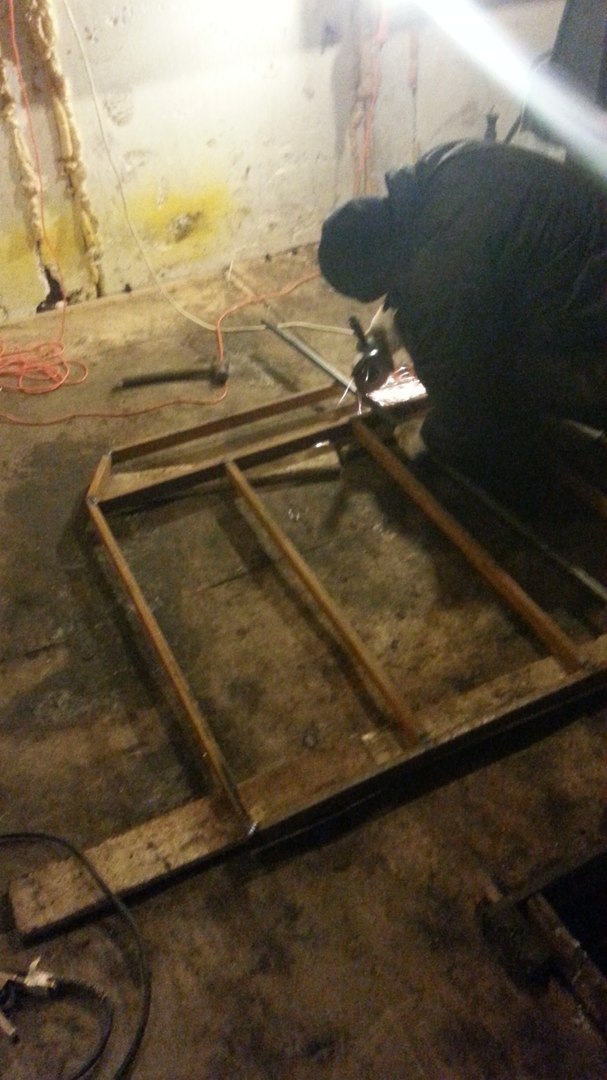

использовал проф трубу 20х20 1.5мм 6 метров и 20х40 1.5мм 6 метров. лучше делать из 2мм толщины если нет опыта в сварке. я делал из 1.5мм для меньшего веса. окрасил порошковой покраской (с цветом не заморачивался так как все равно перекрашу под себя)

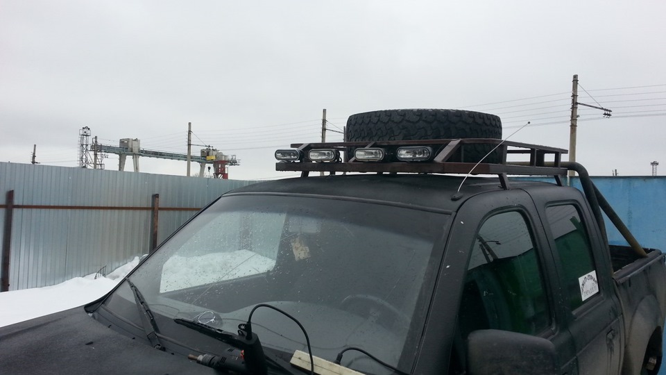

Блин, а как он крепится, можешь фотку сделать?
с креплениями только колхоз(. кровельными саморезами через прокладки в арки двери под уплотнитель.
В общем, смотрится симпатично.
Но, наверное, очень тяжелый?
7кг
