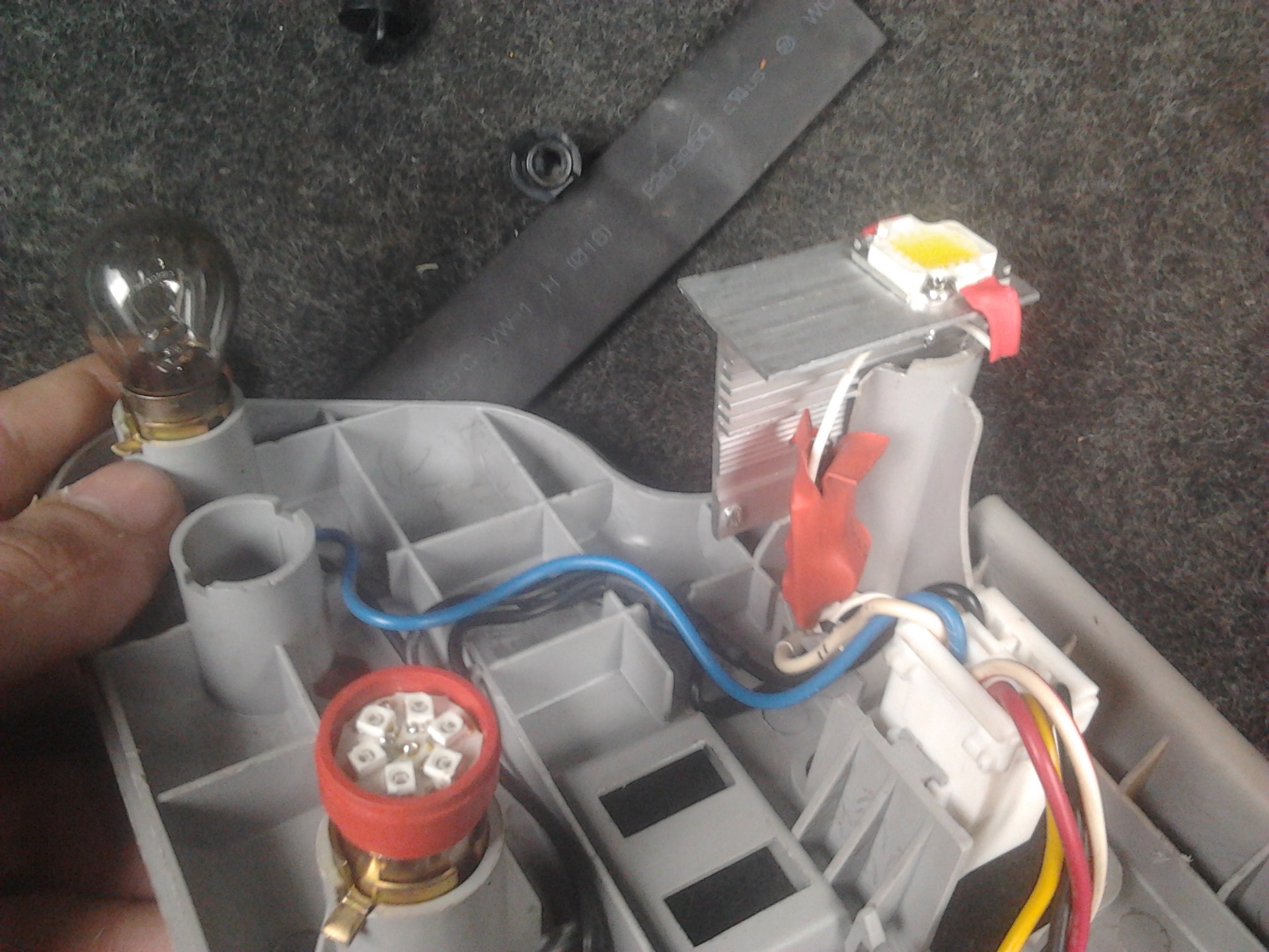

Для их внедрения нам понадобится:
Светодиоды 10Вт (заказал на алиэкспресс) 22грн
Радиаторы(взял из сломанного блока питания от ПК )
Драйвера (заказал на алиэкспресс) 52грн
Желание и много терпения (имеется))) )

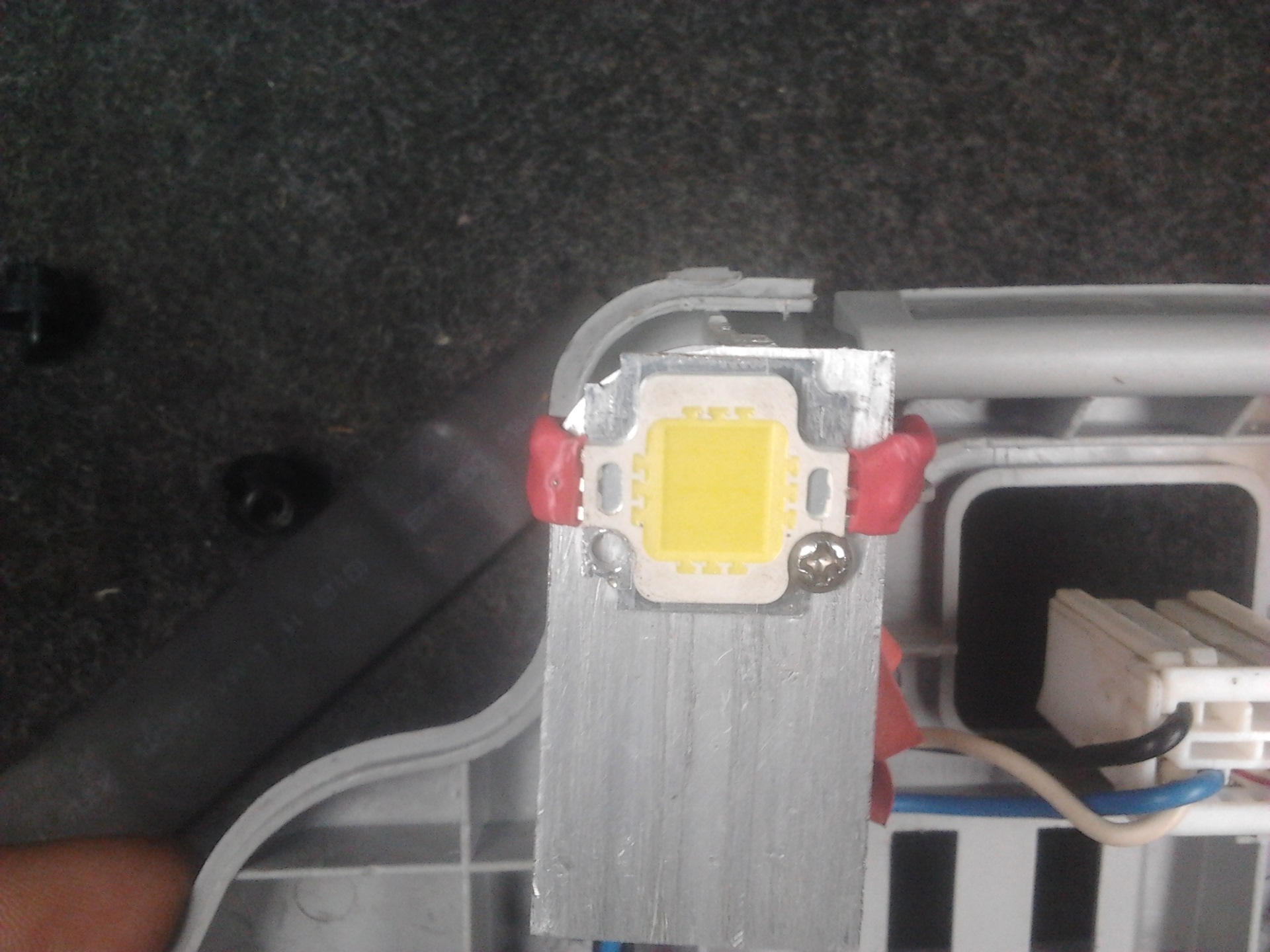

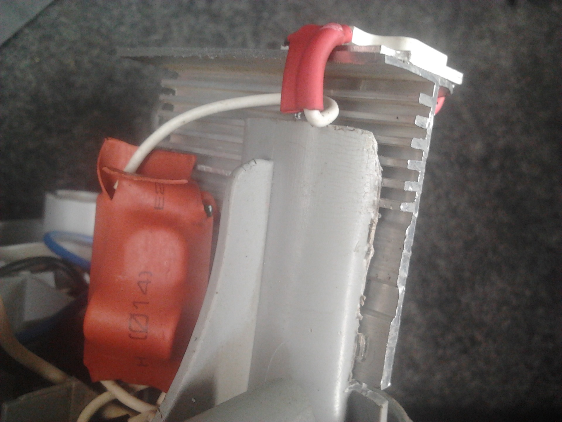

Взял запасные платы от старых фонарей и начал мудрить))
для начала откусил провода и вытащил патроны ламп, сделал в них прорези и начал подгонять радиаторы, на радиатор прикрутил светодиод, припаял питание через драйвер(используя термоусадку, даже драйвер в термоусадку запихнул)
В общем то и все.Жаль торопился и подробного фотоотчета не сделал(((((

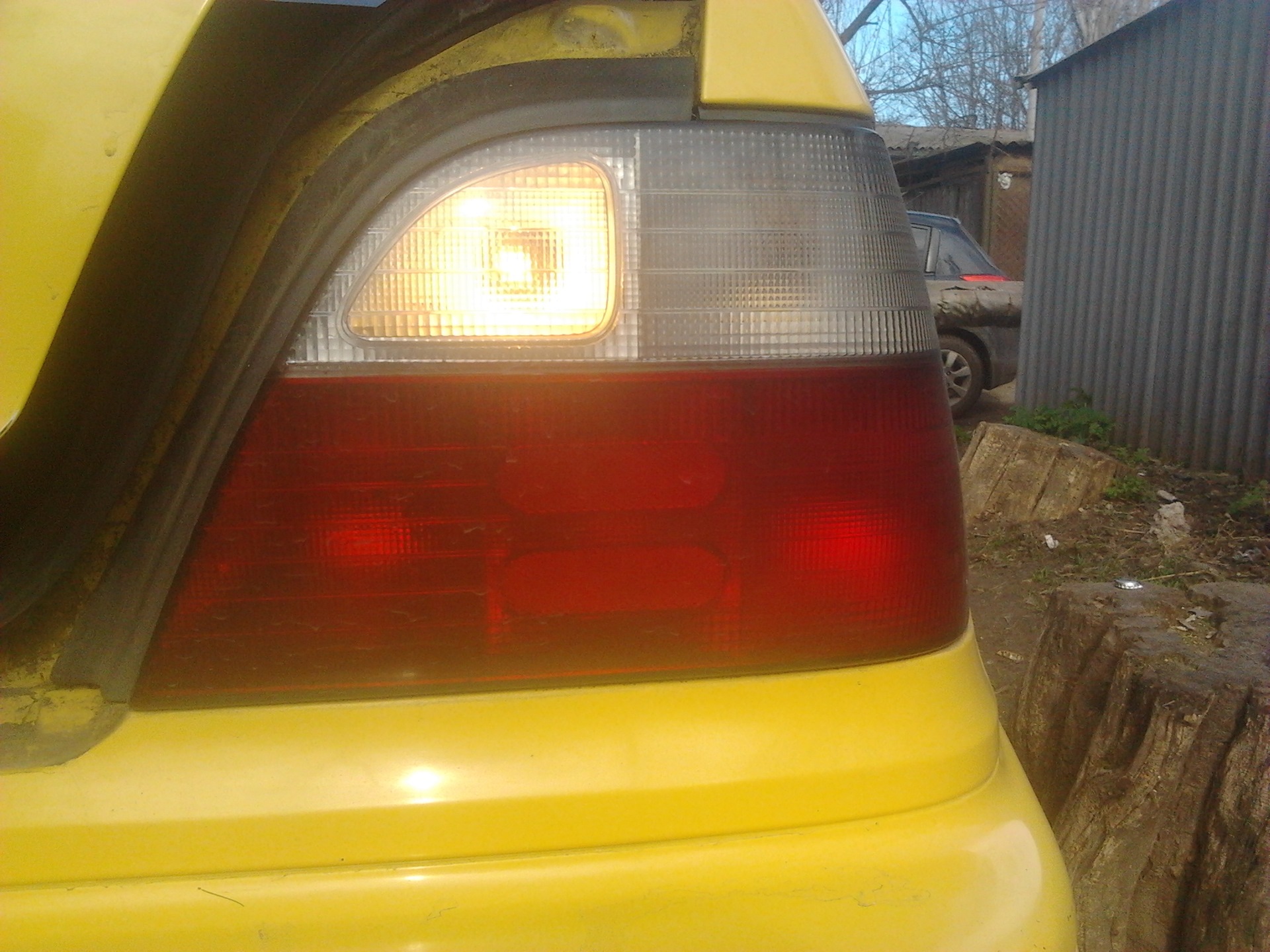

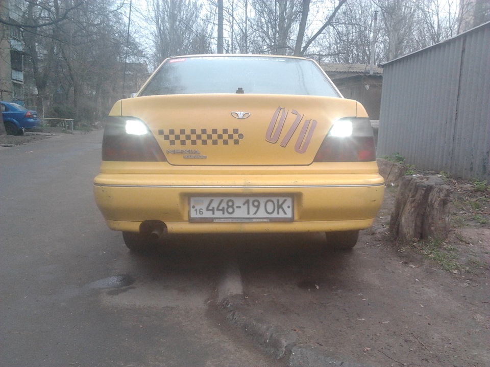

Ну и фото результата.Камера конечно не передает полной картины, но результат лучше чем на фото
Так светит в метре от ворот
На самом деле светит очень ярко, но камера этого не передает.Светит холодно-белым и так, что сидя в машине через зеркала видно все что сзади.
Я очень доволен, однозначно лучше чем сток.
Всем спасибо за внимания, удачи на дорогах)))
Ах да, родные лампы по 21Вт каждая и при включении ближнего и дальнего загоралась лампочка акб на приборке, со светодиодами эта проблема пропала.
Включал эти светодиоды на 5-10минут только при включенном зажигании(мотор заглушен) светодиоды чуть теплые, а машина завелась с легкостью))))
