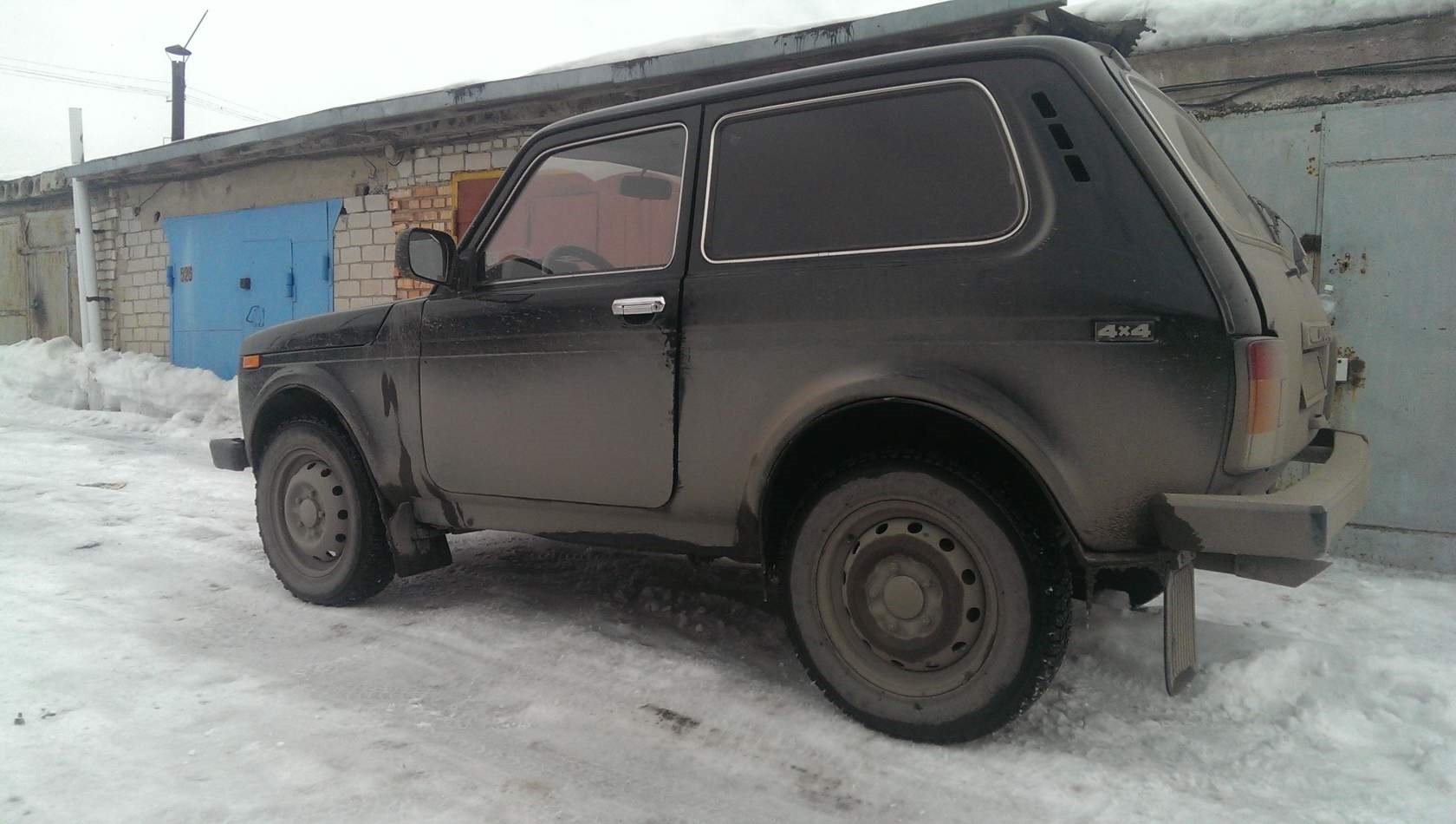

всем привет!

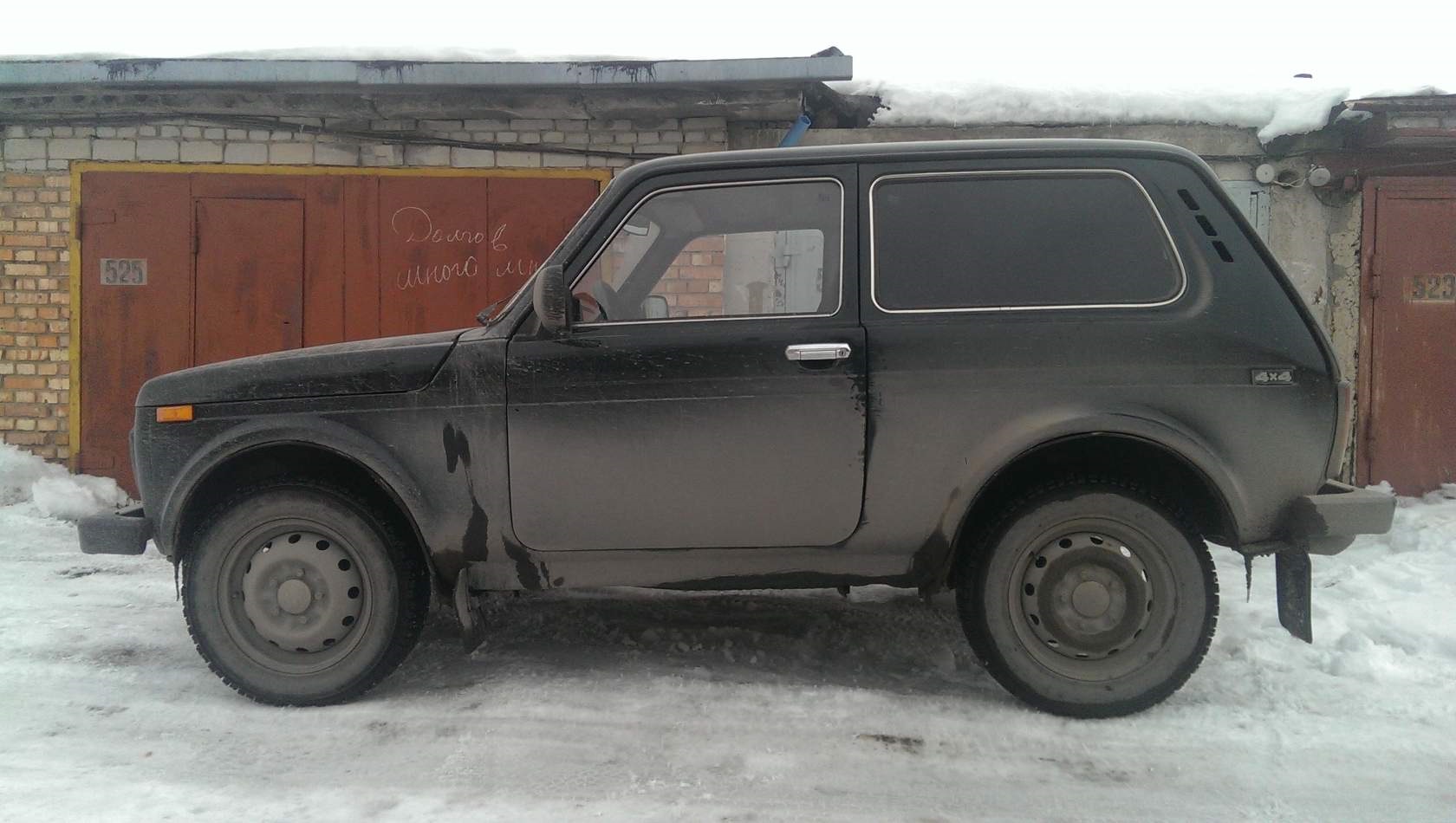

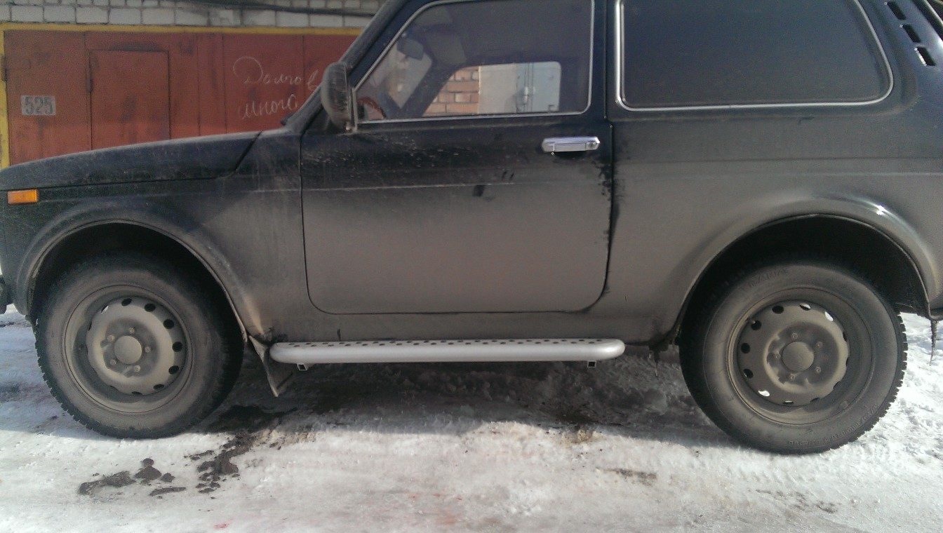

сегодня у меня установка подножки на нивку…

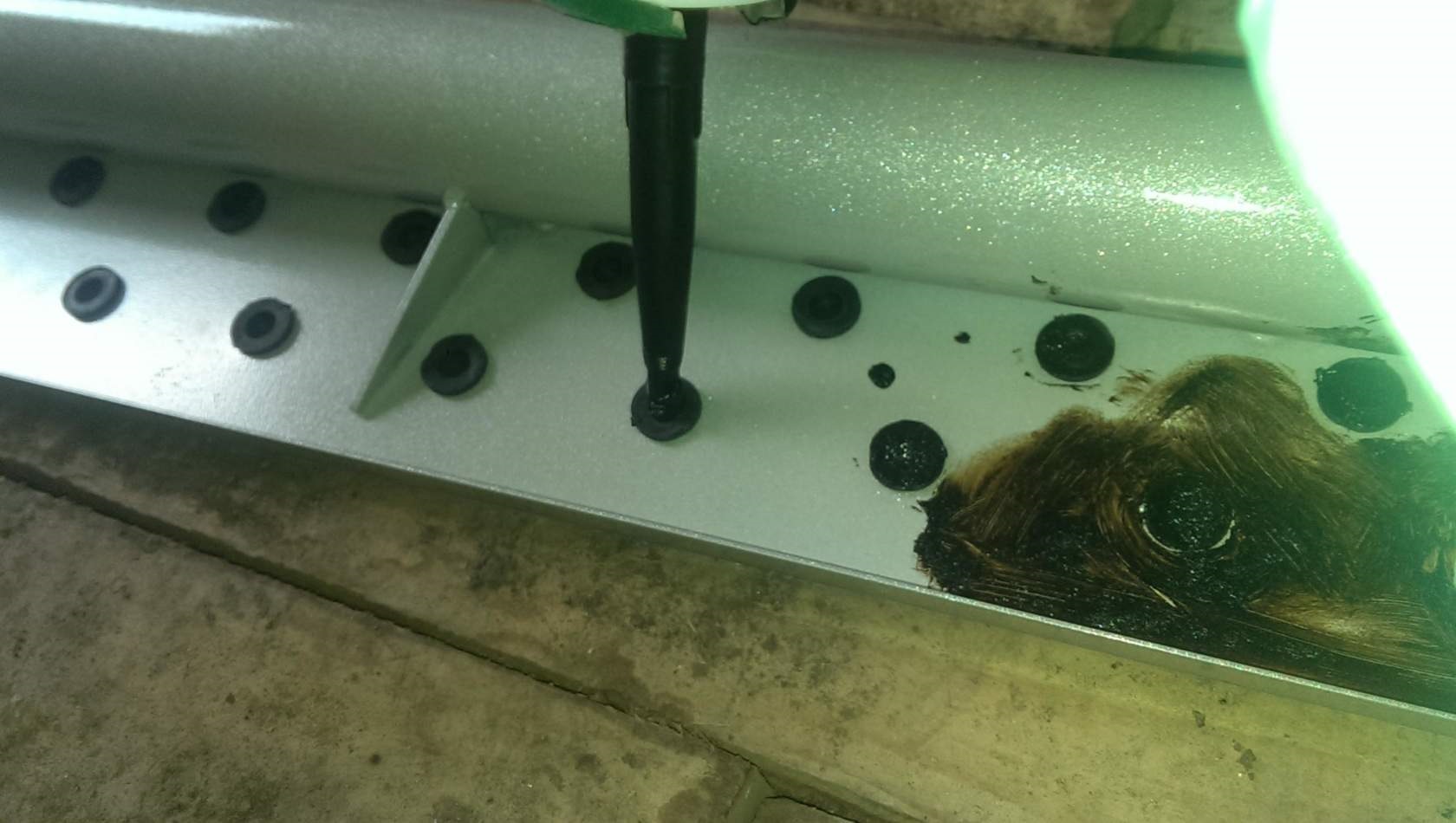

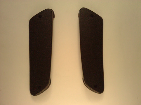

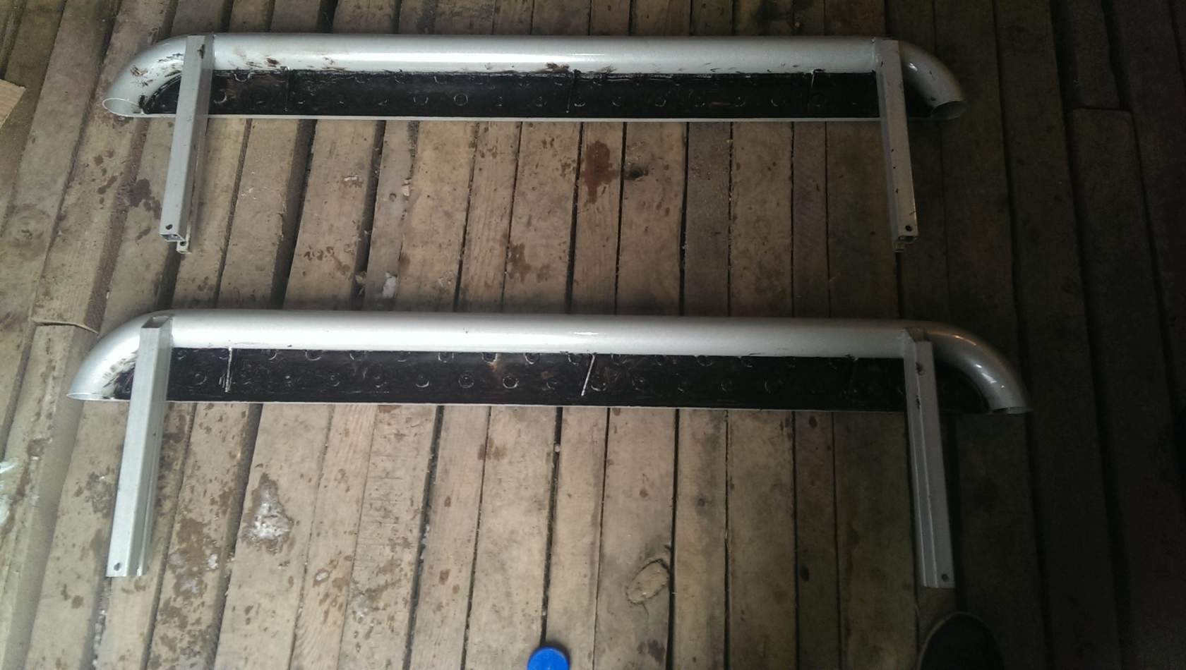

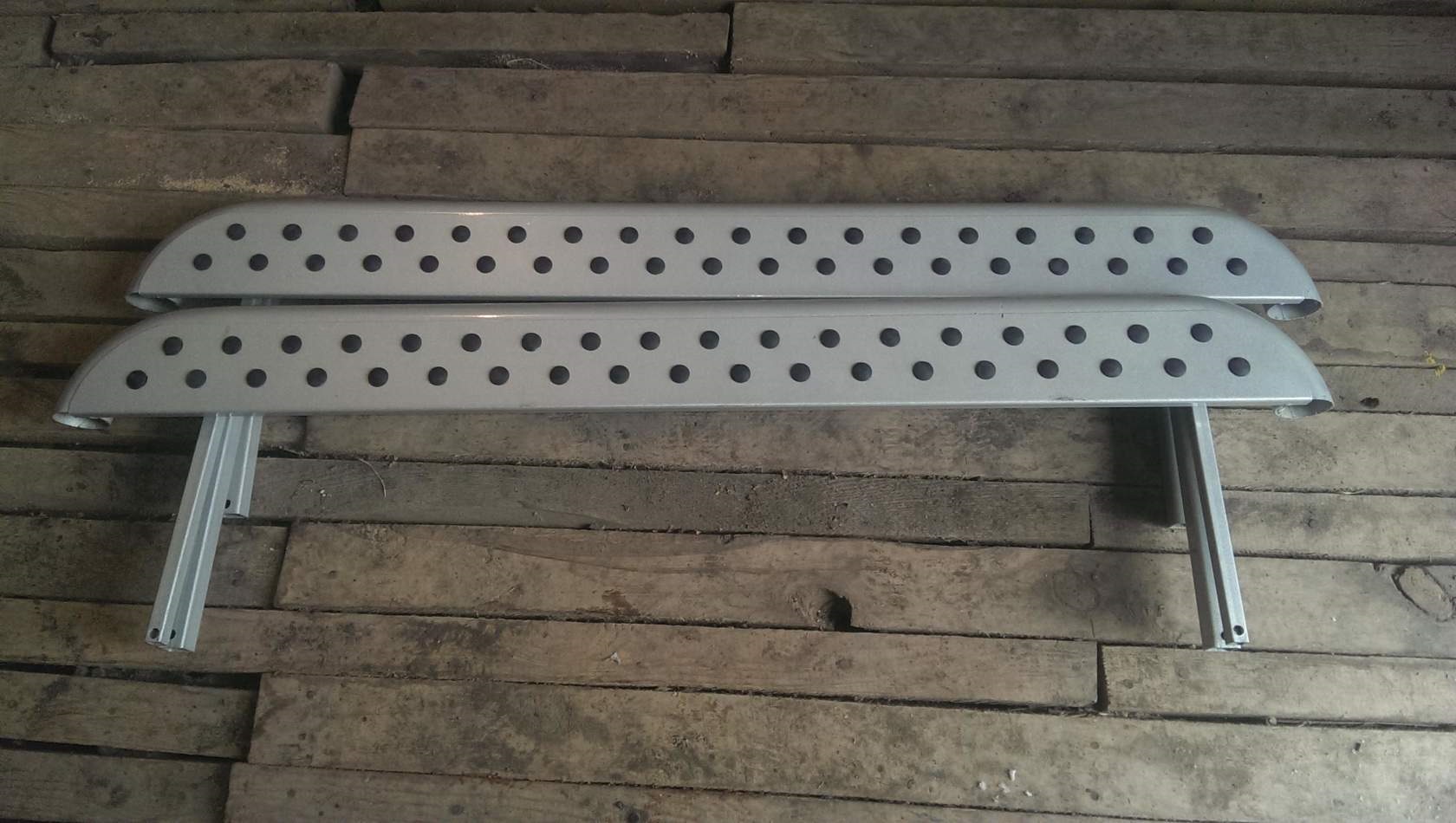

решил купить широкие, так как удобно вставать на них и что то складывать ну будущий экспидицтоник и прорезиненный что бы зимой не подскользнуться!

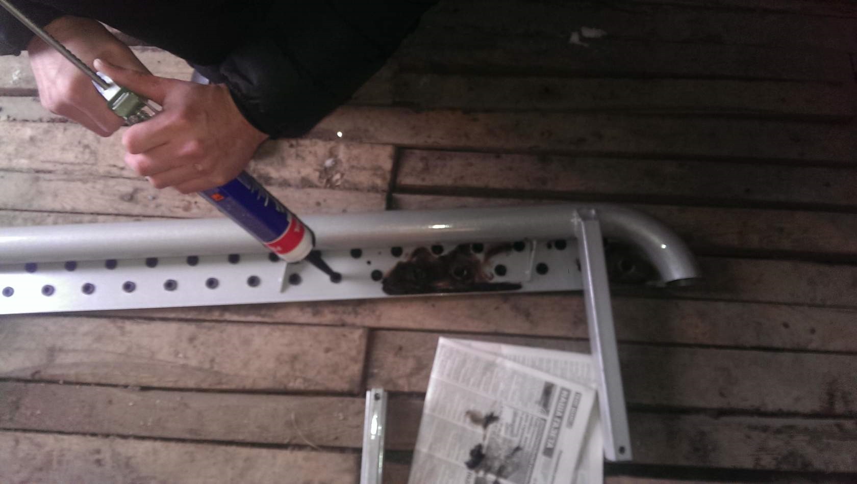

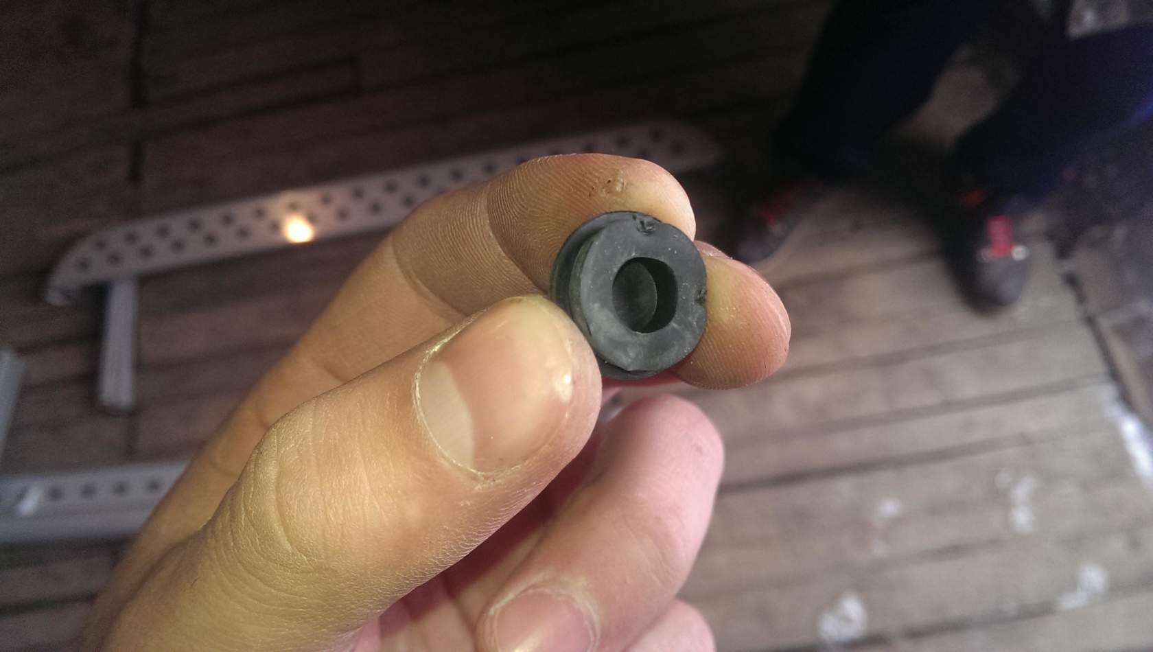

резиночки конечно не надежные от своей пустотелости они легко выпадали с своего места, было решено их заполнить мастикой что бы жестко сидели …
и за одно обработали с низу подножку что бы раньше времени не заржавела

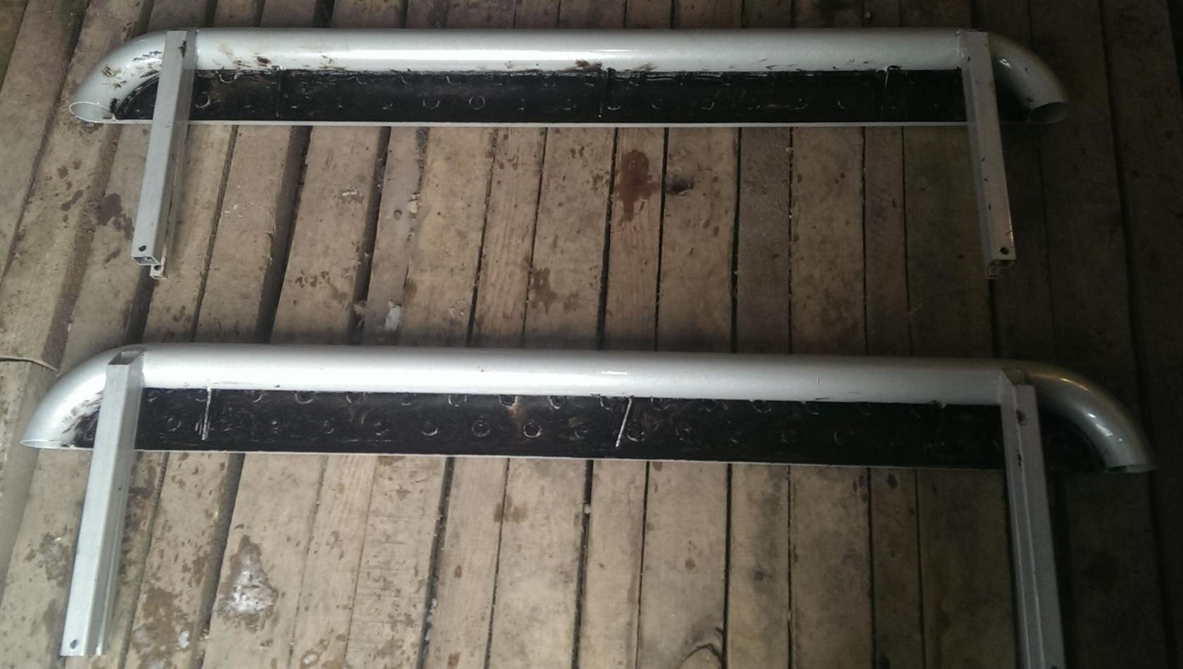

вот так вот подсыхает

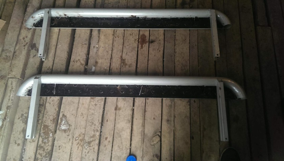

для установки потребуеться
4 болта диаметром 8 и длиной на 7
4 гайки
8 шайбочек
два ключа на 13
и можно идти устанавливать

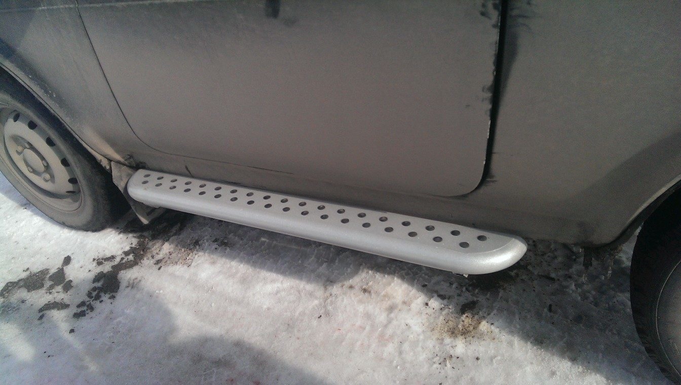

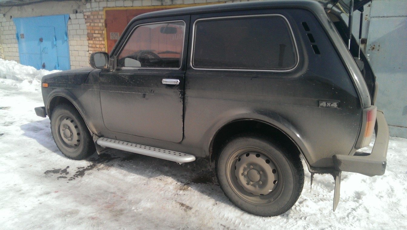

готово!
подведем итог:
-усиленные подножки 13500 тенге
-герметик 850 тенге
— крепеж 120 тенге

где такие резиночки взять? а то есть пороги на подобие твоих, но полностью гладкая поверхность…
перед установкой хочу както доработать, но никак не найду подходящий материал, такие резиночки были бы хоть каким-то решением.
резиночки шли с порогами!
я бы их использовал только летом, как защиту от летящих камней
на зиму лучше бы их снимать, не успеешь заметить как пороги подгнивать начнут
сезон отходит посмотрим, да и не велика потеря снял да выкинул купил новые)))))
