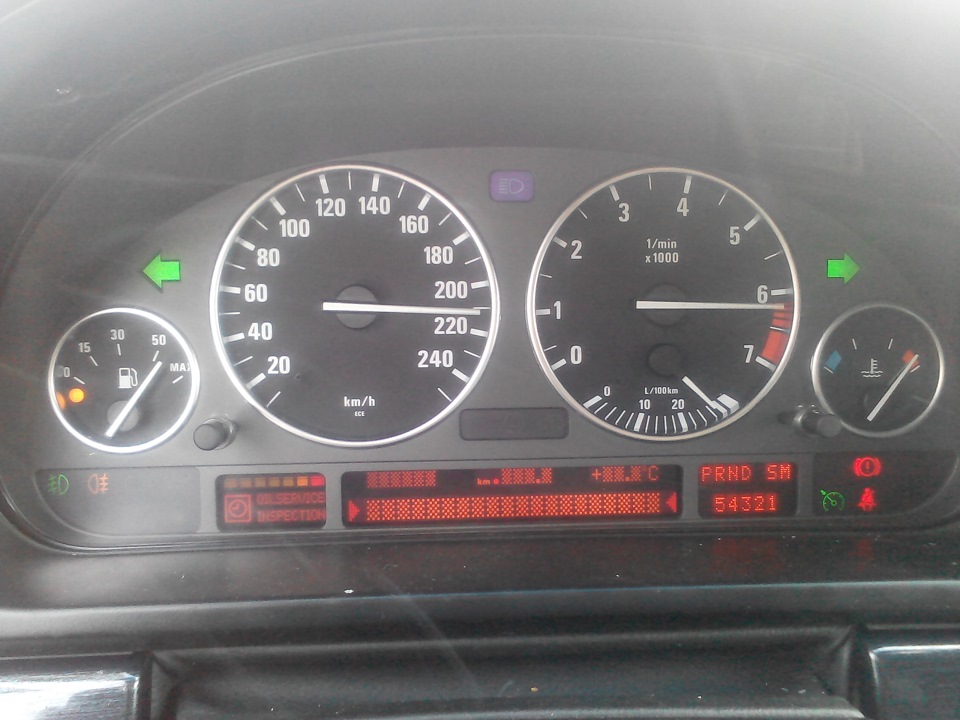

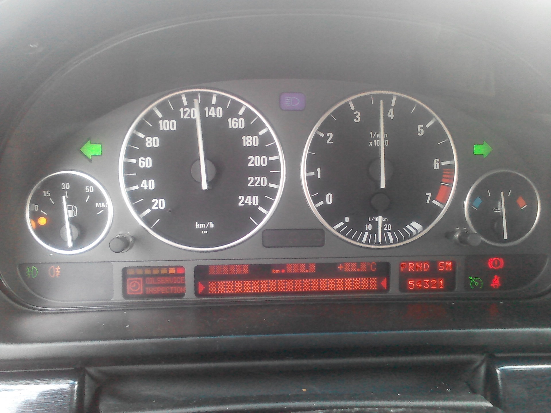

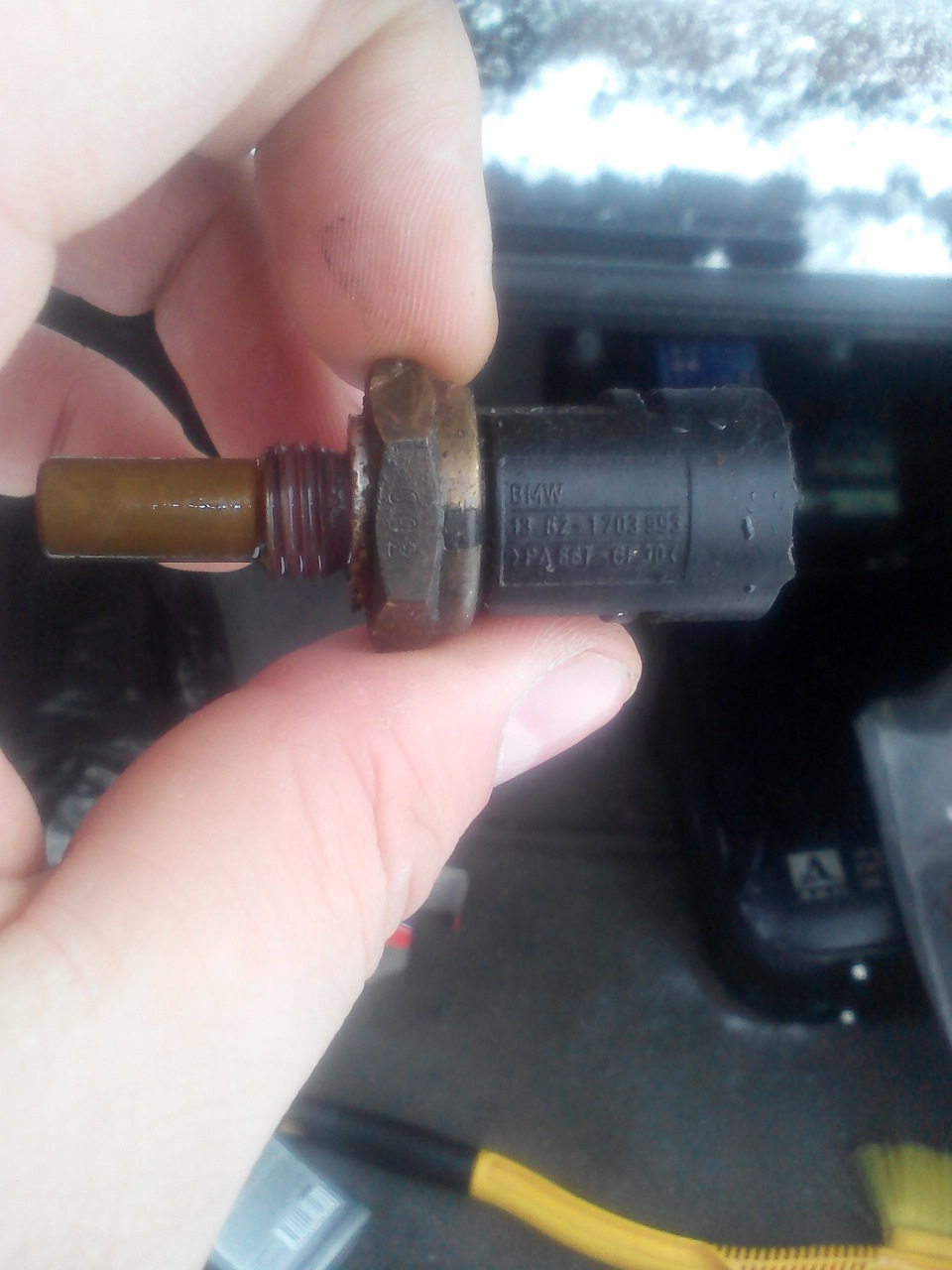

В общем когда взял машину у меня не показывал датчик температуры ОЖ. В тесте всё работает. Заказал датчик двух контактный, пришёл и оказалось что у меня не такой. У меня стоит один четырёхконтактный датчик и как я понял с него одного и идут показания на мозги и приборку. Заказал опять, пришёл, поставил, но ни чего не поменялось! Какие ещё могут быть проблемы?
Жду вашей помощи…
Комментарии 11
Топран говно редкое, просто хуже нет, проверь бу рабочий с разбора
В наших краях нет разборок. Да я думаю дело не в нём
bmwpost.ru/forum/remont-i…azyvaet-temperaturu-3961/
Спасибо
смотри придохранители, или провотку до шиток приборов
Какие предохранители?
из бордочек
А какие именно не подскажешь?
проверй всех
Все целые
значит провотка, смотри под пилника розема датчика температуры, Встретили недавно на е39 2,0 бензин,
