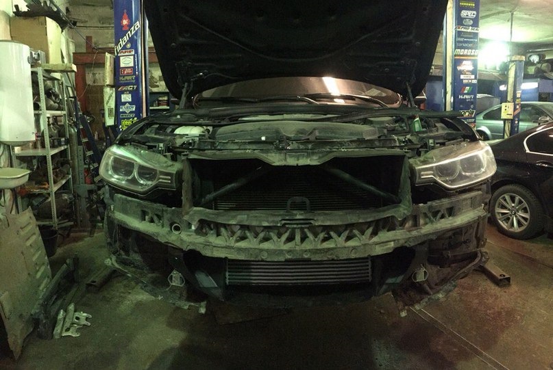

После чипа решил поменять кулек.

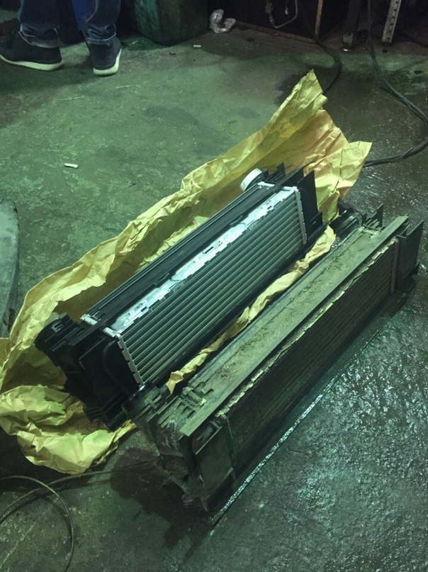

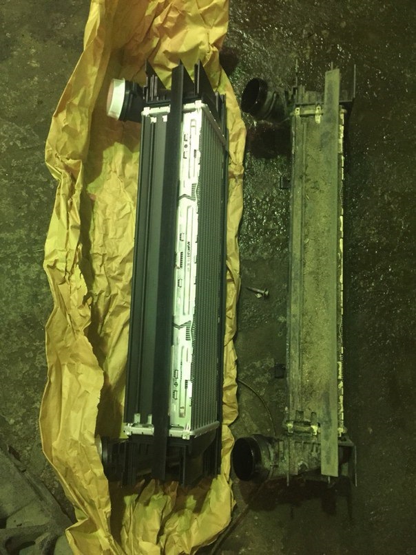

Из за курса ценник на крутые интеркулеры, типа wagner-a, просто космос, да и ставить его на дизель смысла не вижу. Поэтому решил поставить бюджетный вариант — от 330d, он на 2 см шире стокового.

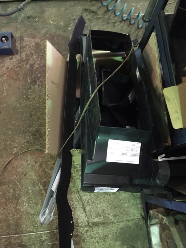

17 51 7 600 532 — оригинал (~ 22.000 руб.)
VALEO 818261 — тоже самое, только без надписи BMW (~ 9.000 руб.) его поставил
Есть ли разница: да есть, особенно на низах. Пропали провалы при разгоне. Ехать 0-100 стала лучше на 0.2 сек.
Ставил в K.ART
Маленький тизер : )

Привет, на 320д 184 л.с. встанет данный кулек? тоже посоветовали от 3 литров поставить
Да, у меня как раз такой мотор и был.
тоже такой хочу, буду звонить Андрею )
Приветствую. Подскажи пжс, кулек болт-он встает? ничего переделывать не надо?
Да, встало все болт-он.
Так ты чипанул в итоге? По кульку все правильно сделал!
Да, чипанулся)
А бампер зачем снимали?
Бампер меняли на М и заодно помыли радиатор)
Интересно есть ли какая то разница между валео и оригиналом кроме цены?)
Качество внешне такое же как и у стока, встает болт он.
Аа, ты как раз валео поставил?
да, его)

интересно толк будет или нет если поменять? что то чувствуется ?
Разве для галочки. Я поставил Вагнер, котрий значительно больше, и ничего не почувствовал. А етот лишь немного больше.
спасибо, даже трогать тогда ничего не буду)
