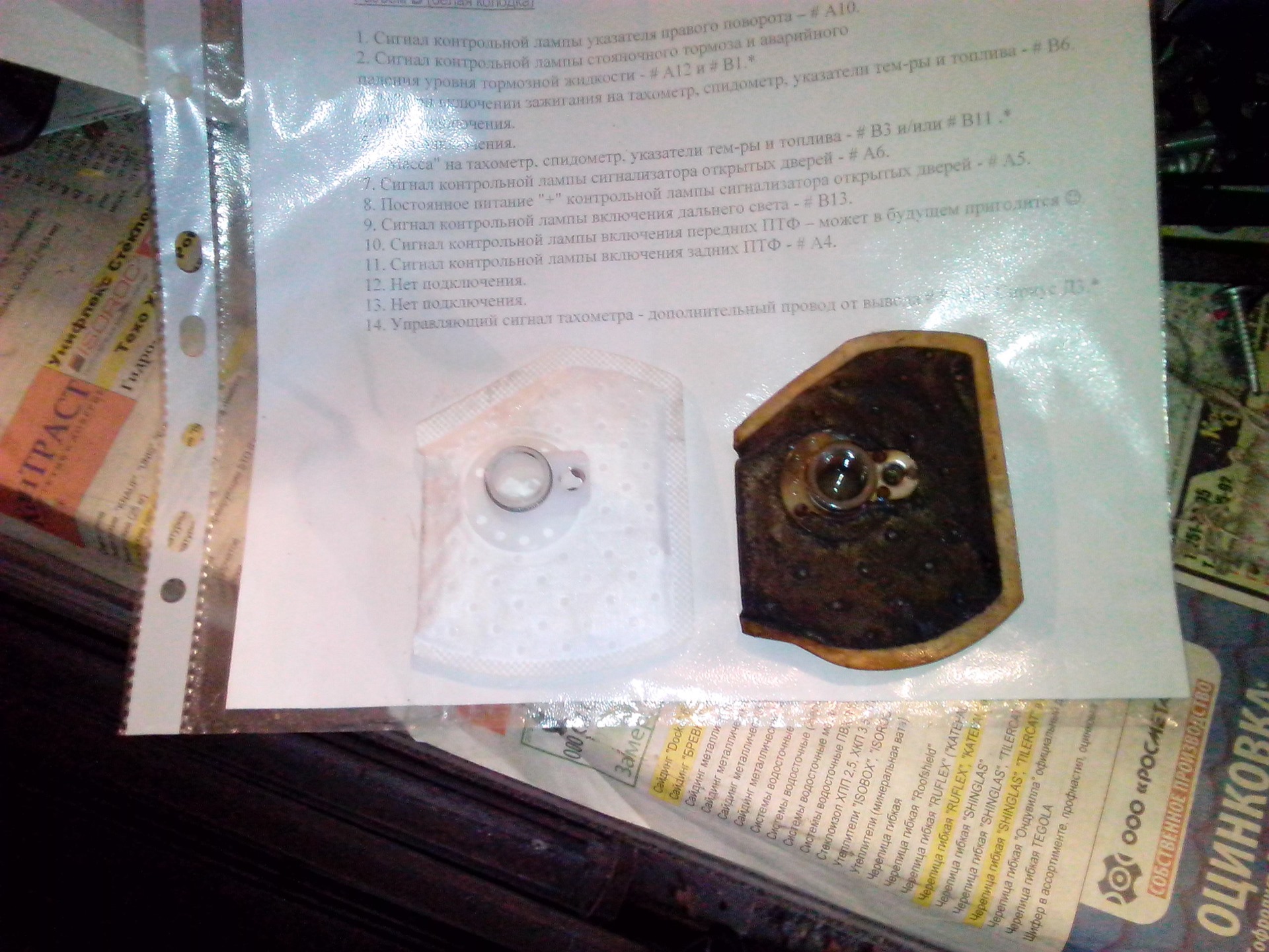

Ну вот, теперь со светом полез под заднее сиденье. Сперва вынул предохранитель бензонасоса, верхний в подкапотном блоке, покрутил стартером несколько раз. Подковырнул отверткой крышку и получил доступ к разъему и шлангам. Ну тут как у всех) Снял старый памперс, поставил новый. Старый грязнущий просто ужас.
Собрал и поставил насос на место.

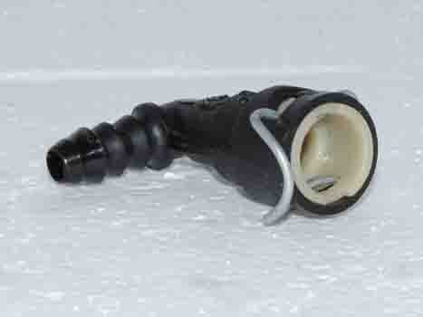

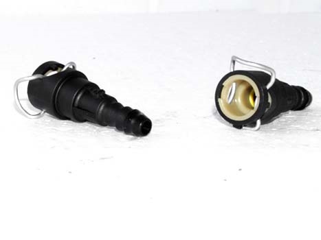

Следующий пункт программы — топливный фильтр. Сильно удивился, что фильтр стоял не на быстросъемах, а был на хомутах. Снял старые, выкинул. Поставил новые. Но не нравится мне это — как-то ненадежно… Может купить вот такие соединители и поставить?

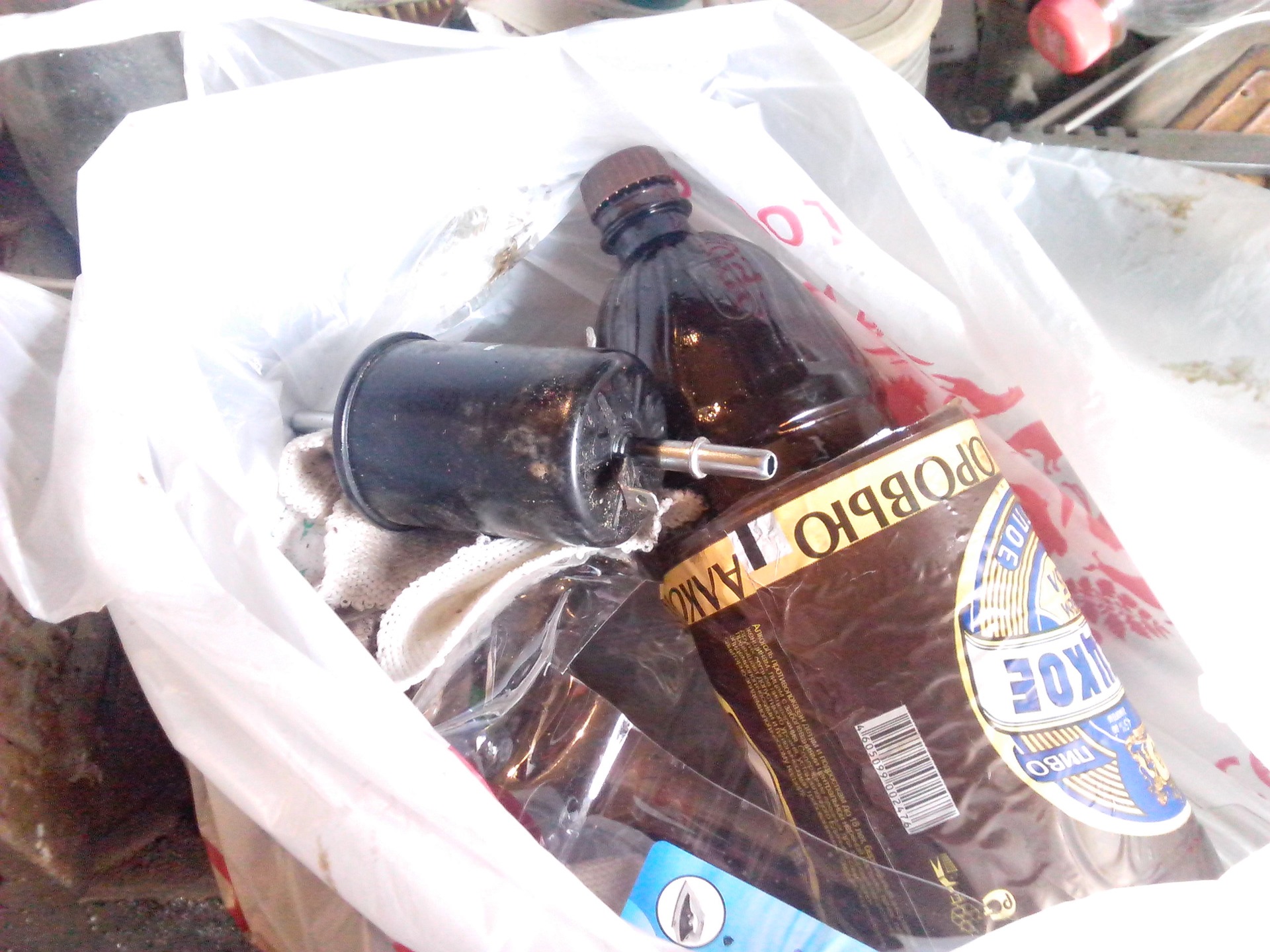

С топливной системой закончили. Переходим к системе смазки. Для этого пришлось завести машинку и переставить задницей от ворот, заодно проверил что нигде бензин не подтекает.

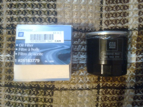

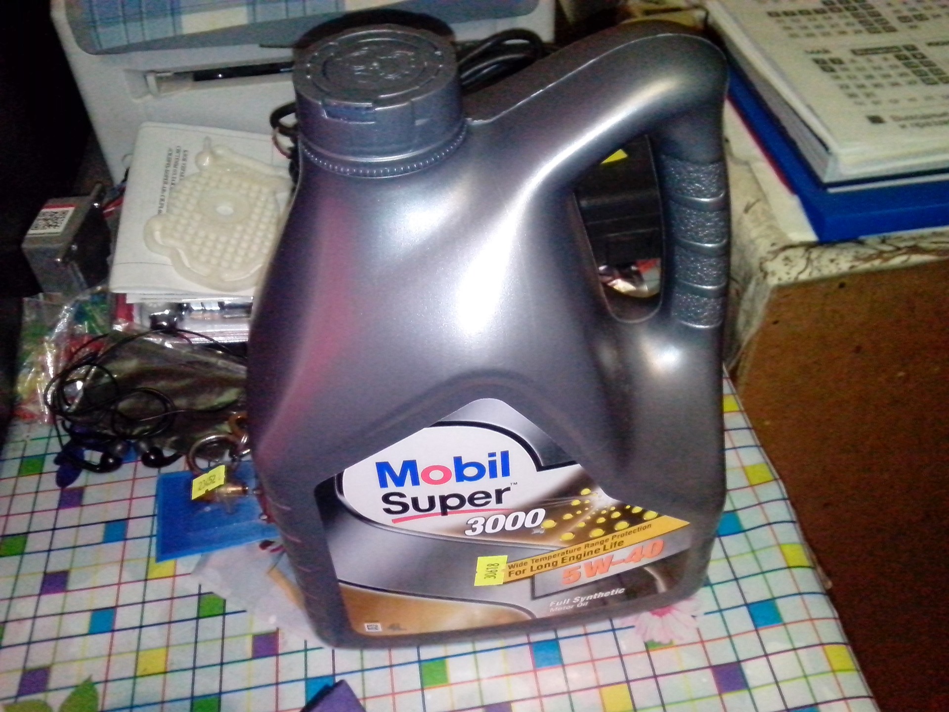

Масляный фильтр открутился рукой без проблем. Залил маслица в новый и поставил его. Масло купил вчера, Mobil синтетику.
Ну а дальше открутил пробку, слил старое масло, закрутил пробку, залил новое масло. Залил по верхнюю отметку на щупе. Еще подлил до верхней отметки антифриз.

Вообщето фильтр с завода на быстросьемниках. У тебя похоже старый хозяин не смог их снять не сломав и обрезал совсем.
Я тоже так подумал…
Snubist
Кстати, под сиденьем один из быстросъемов, который углом, тоже поврежден — одна из кнопок, на которую нажимать, отломана. Отгинал отверткой внутренности)
