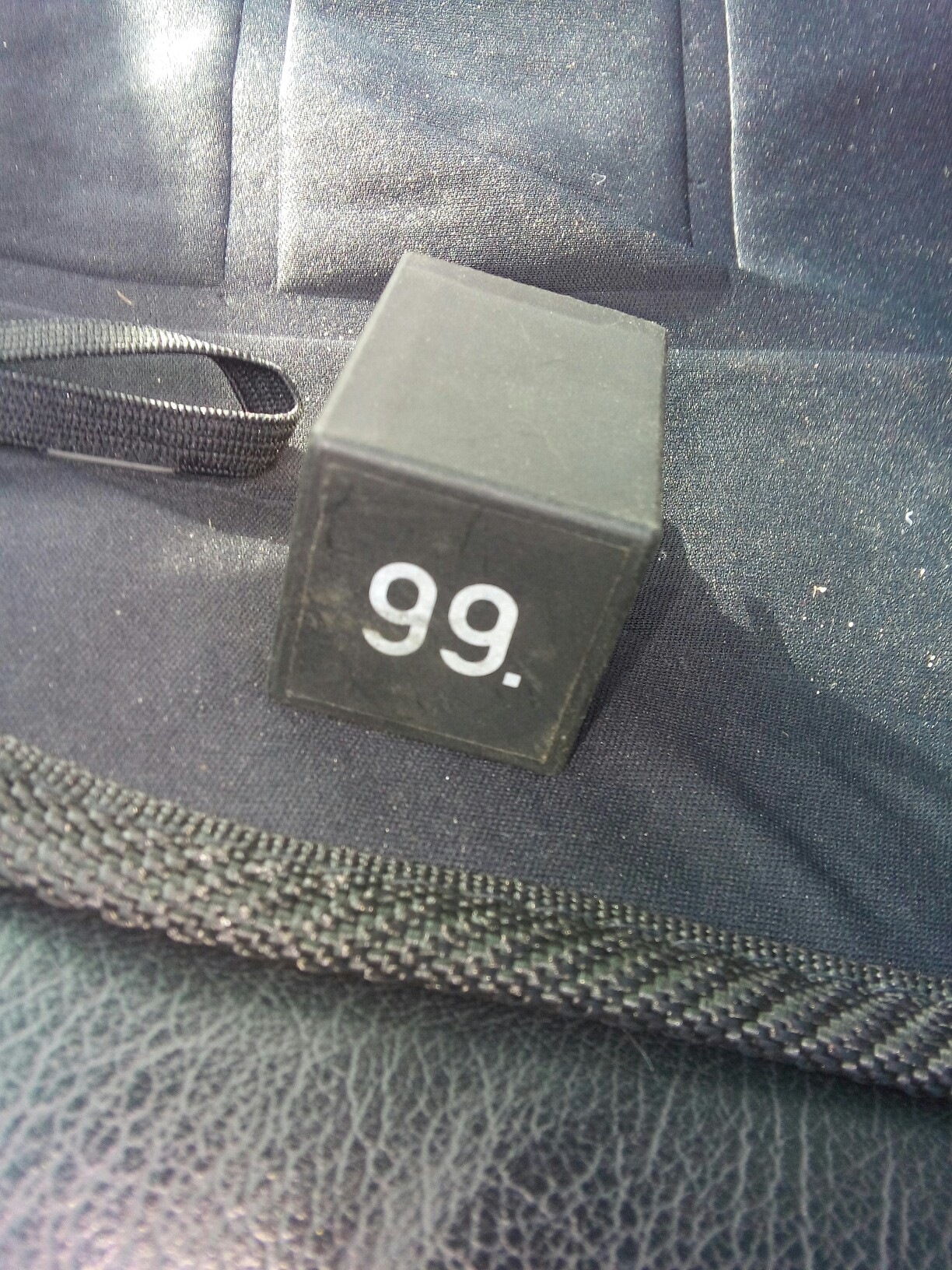

Два дня на рынке искал, хотели меня на 15$ кинуть "типа все ищют, всем надо…" но нарвался на тихого парнишку там же, который долго искал и нашел, и отдал за 5$. Сразу поехал домой и установил. Вродебы мелоч, но очень удобно.

Есть высокое реле и поменьше. В чём разница? Я взял маленькое.
Не должно быть разницы, если оно 99 поидее.
Но вроде не более 40 секунд. Тоже купил за 2.5 евро ещё не ставил. Оно вроде под рулём стоит?
Да, 229 убираешь, а на его место 99 ставишь.
хорошая вещь, поставил, интервал устанавливаешь сам удобно
принцип работы его какой?
Вкл. первое положение потом выкл. ждешь сколько надо и вкл, и дворники срабатывают через тот интервал какой ты выждал.
Ни пойму в чём кайф — стандартное реле отлично справляеться, ну может климат у нас как в Британии тогда да )) ОНО НЕОБХОДИМО
Когда моросячка или снег очень удобно
Для чего это реле?
Интервал работы дворников вытовлять.
