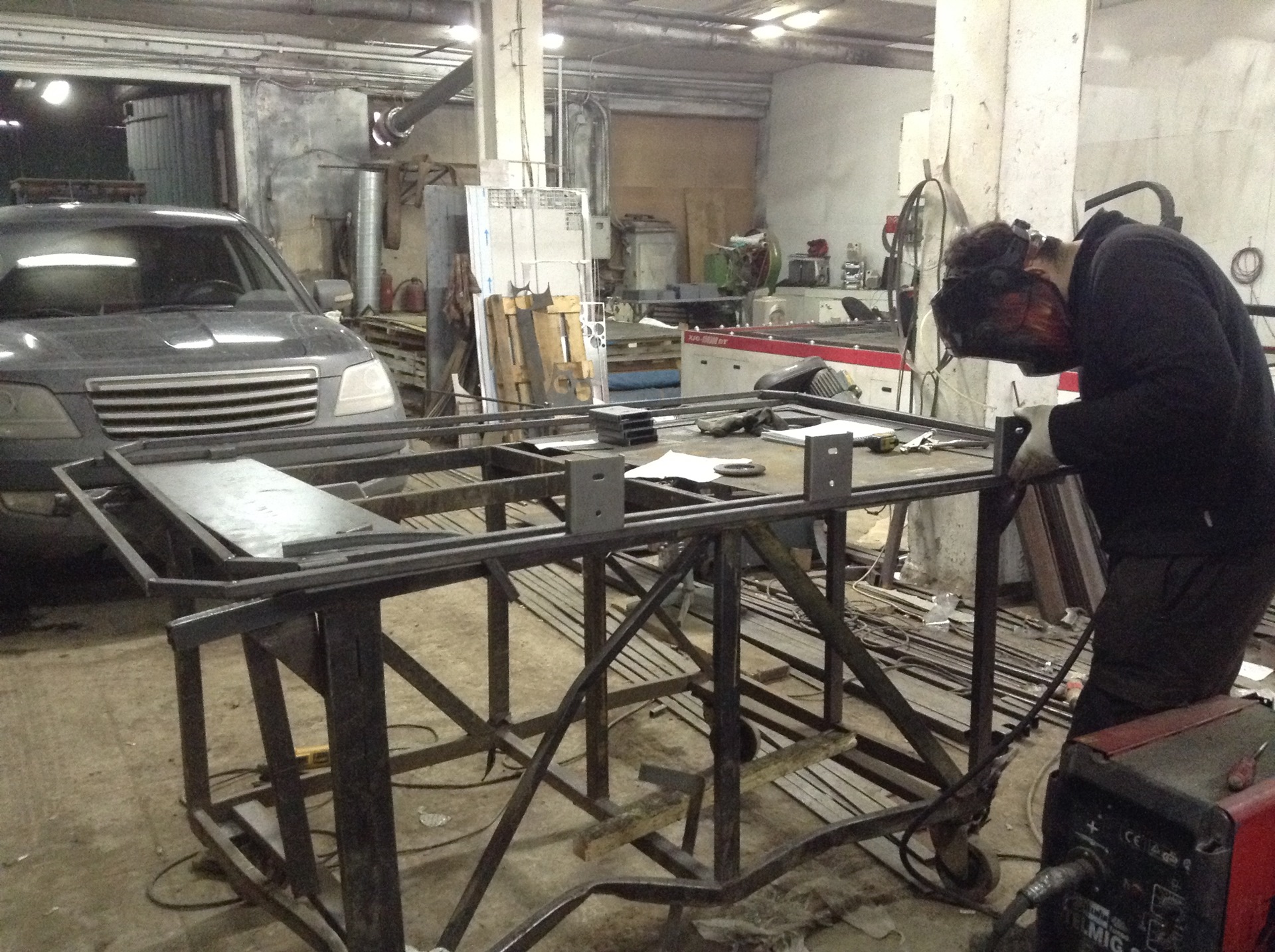

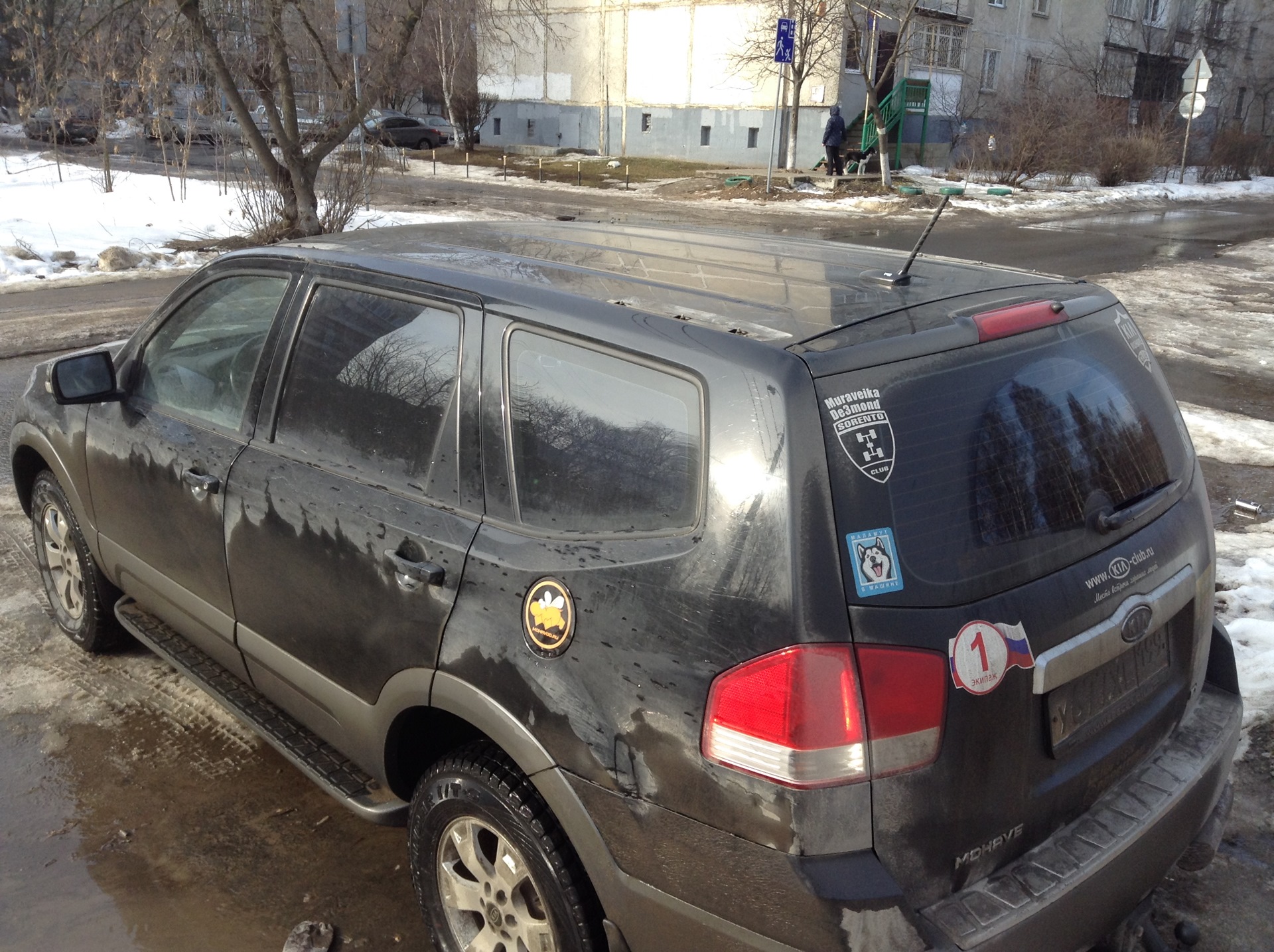

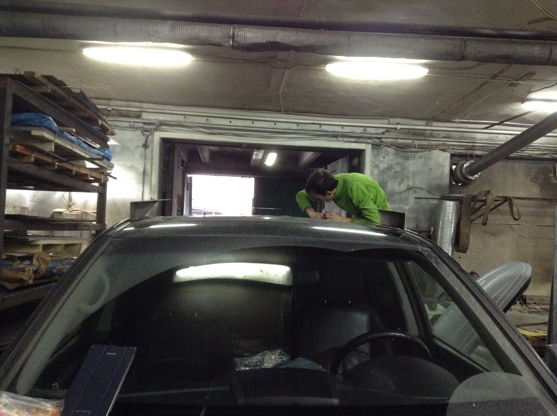

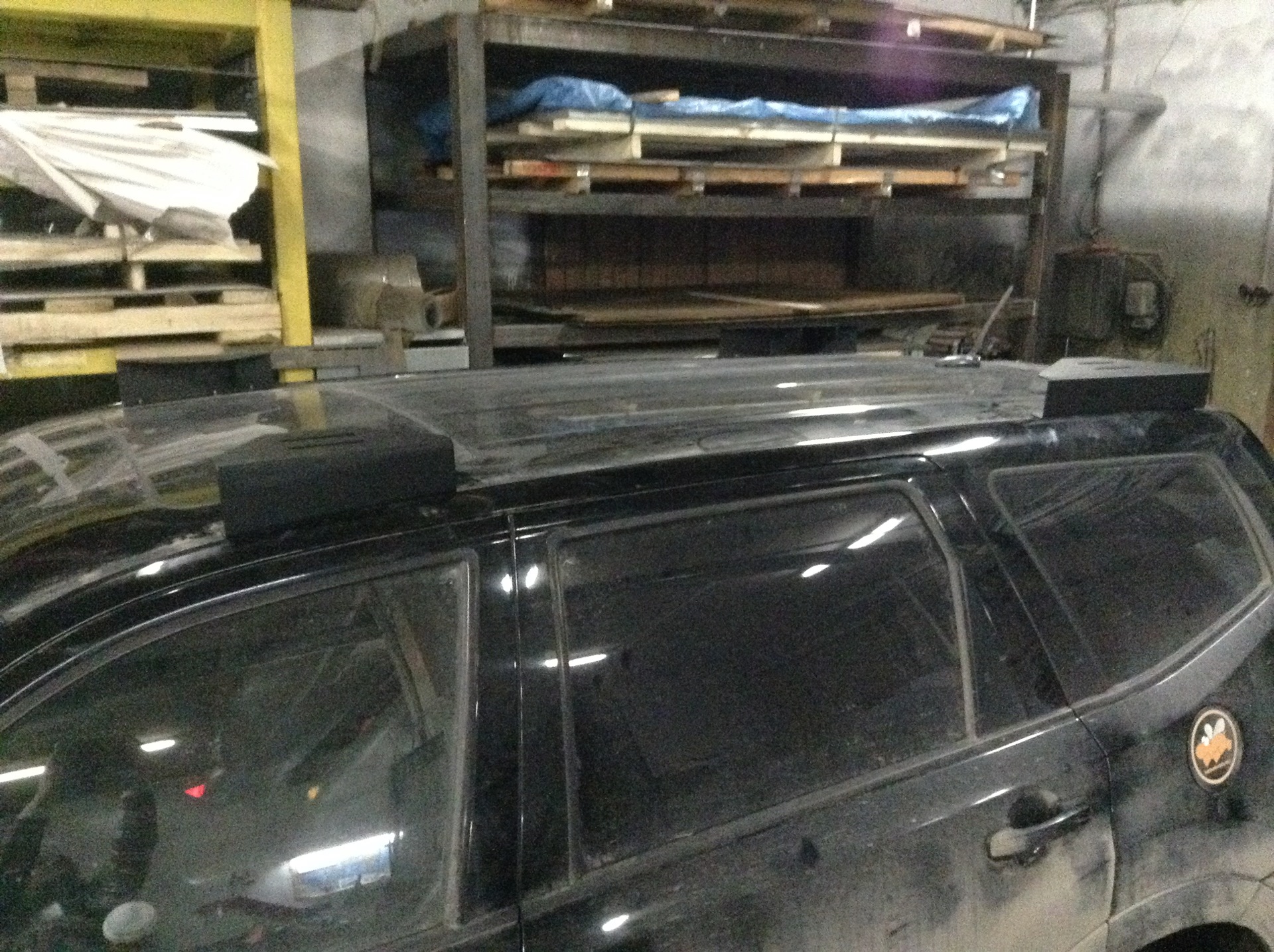

Для начала авто надо было разобрать. Снять штатные рейлинги

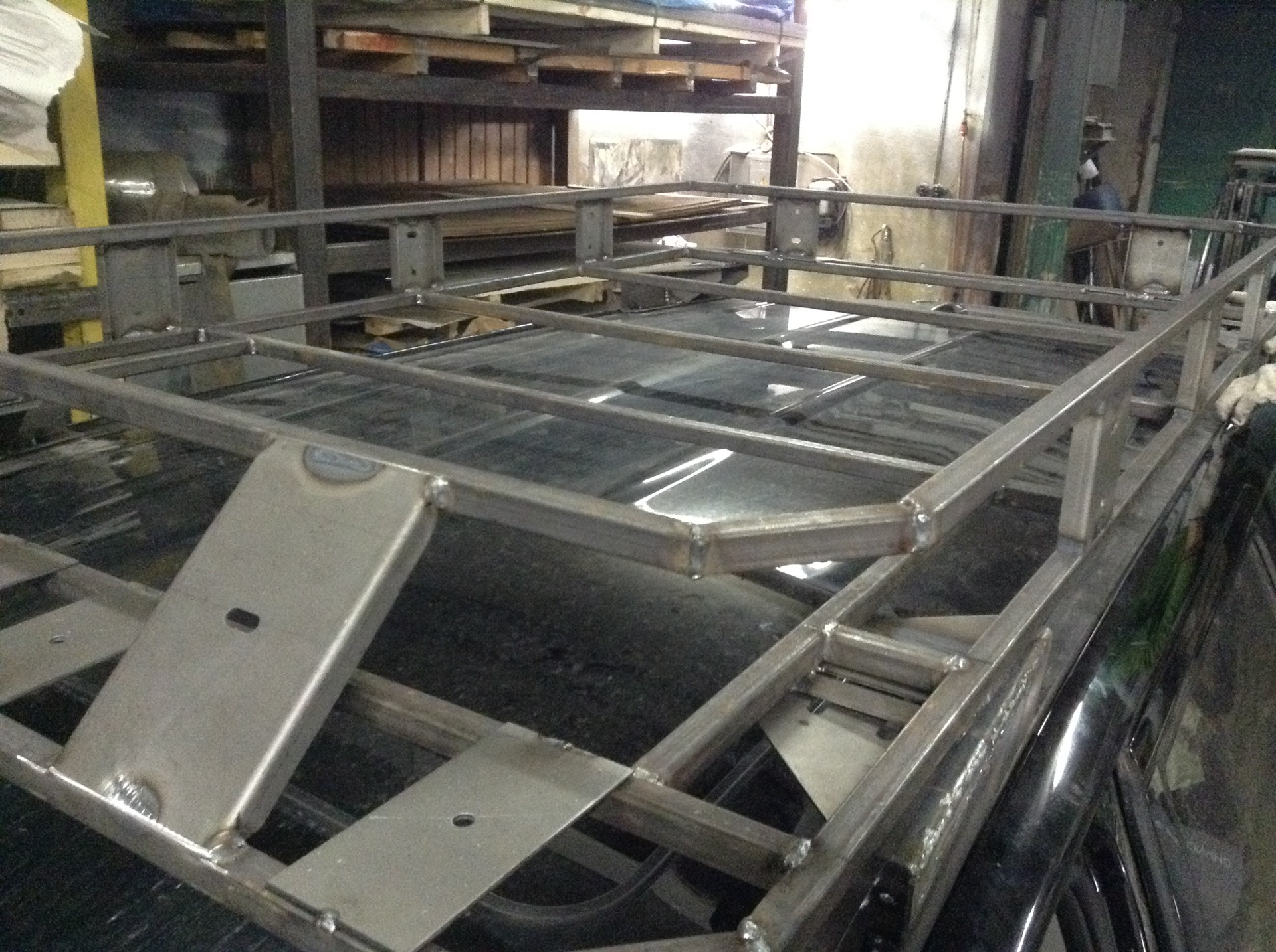

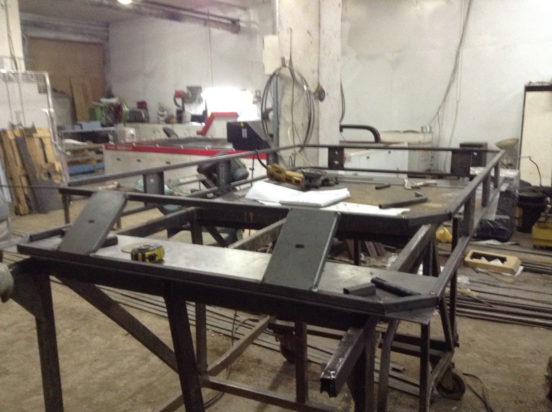

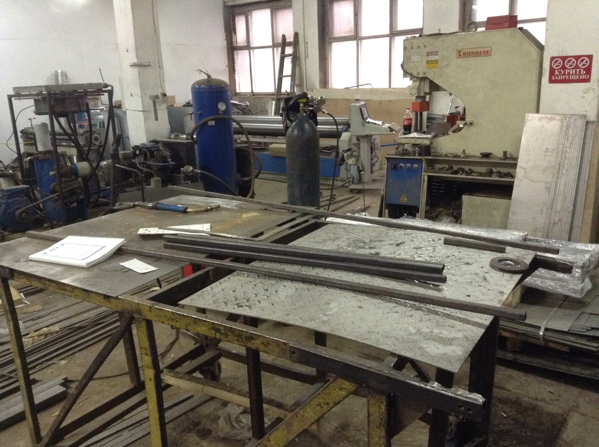

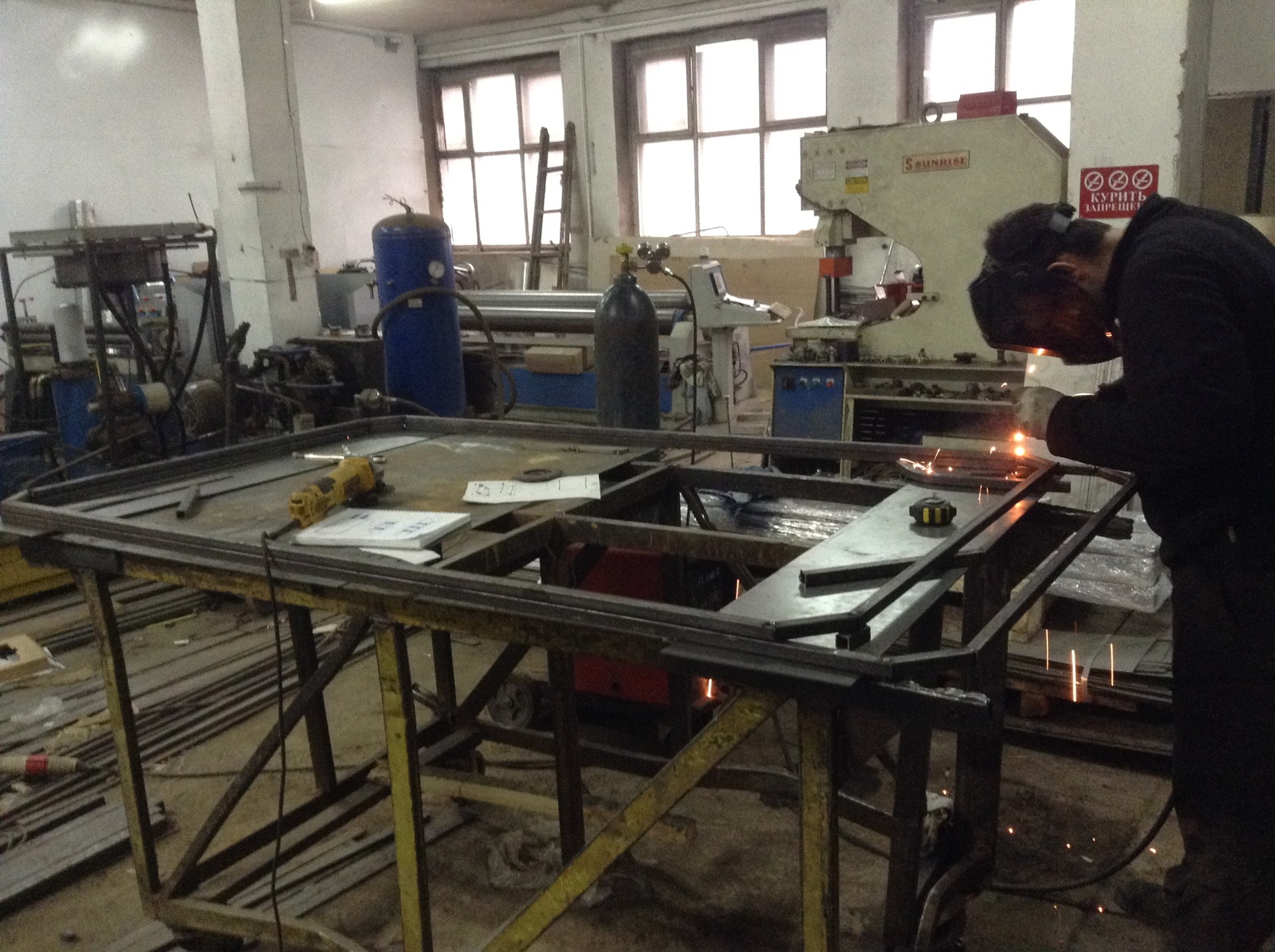

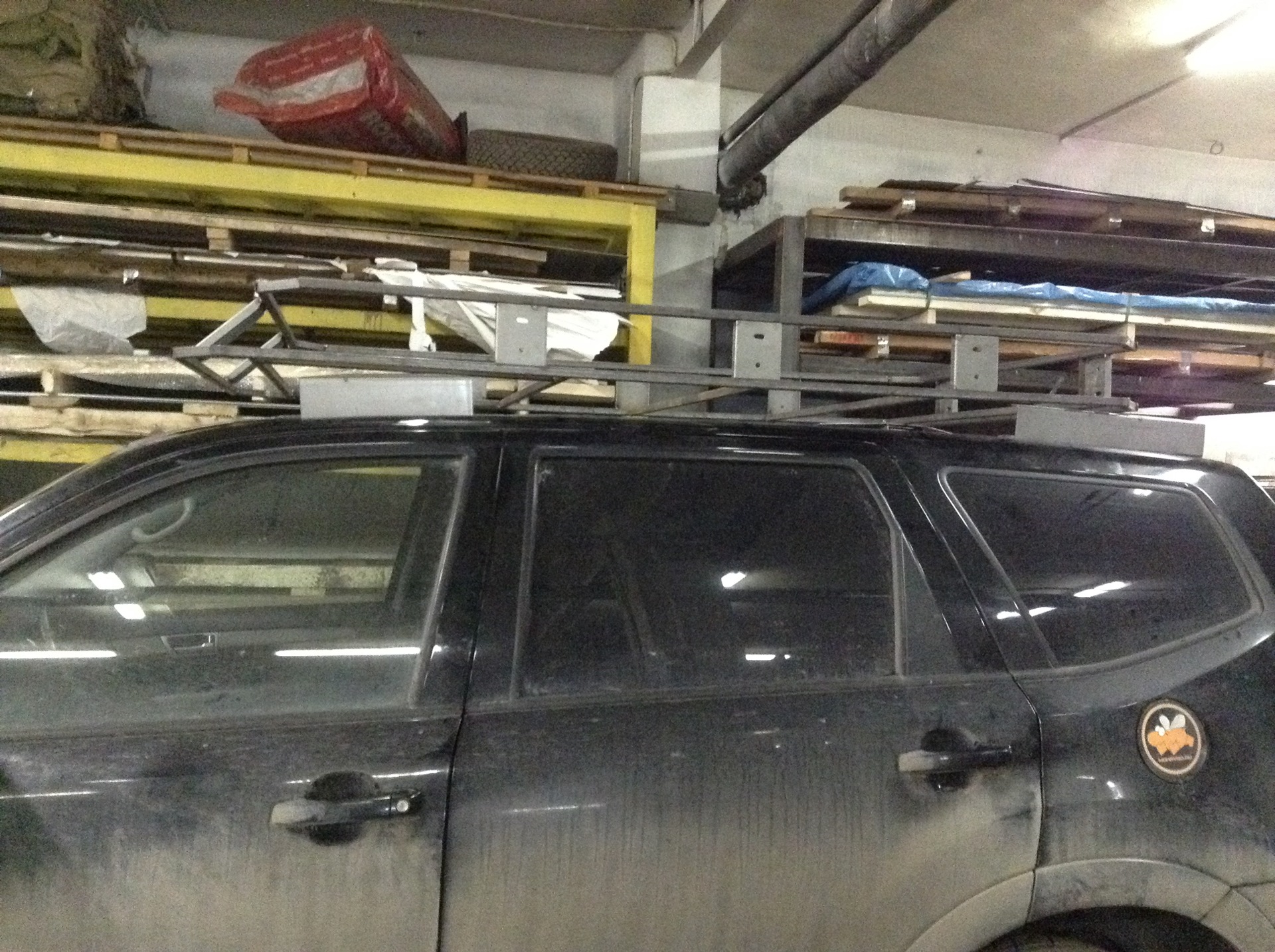

Прикидываем материал и варим каркас

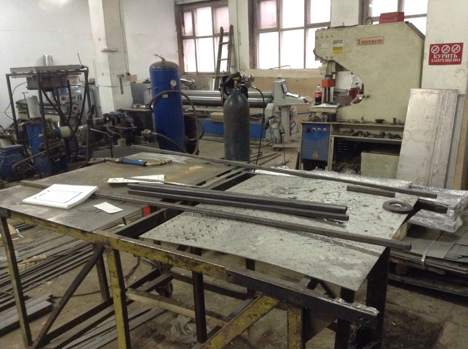

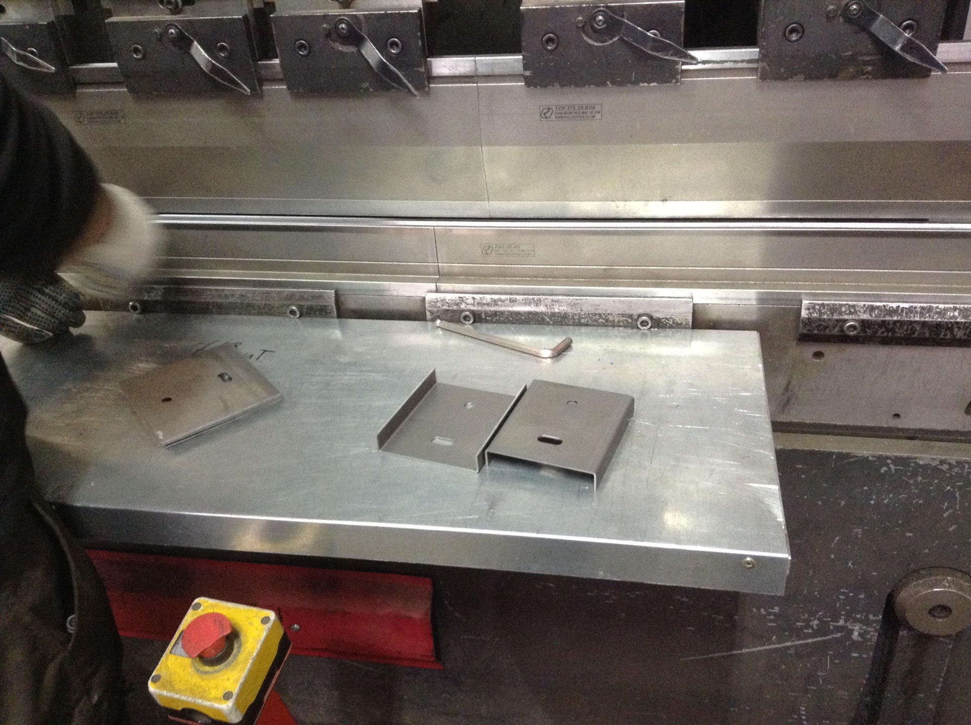

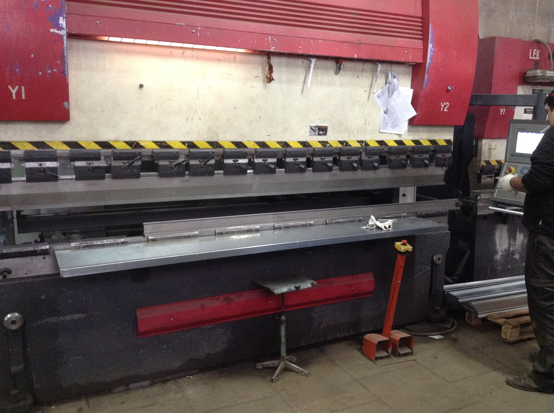

Гнем, дырявим и рубим детальки
И опять варим

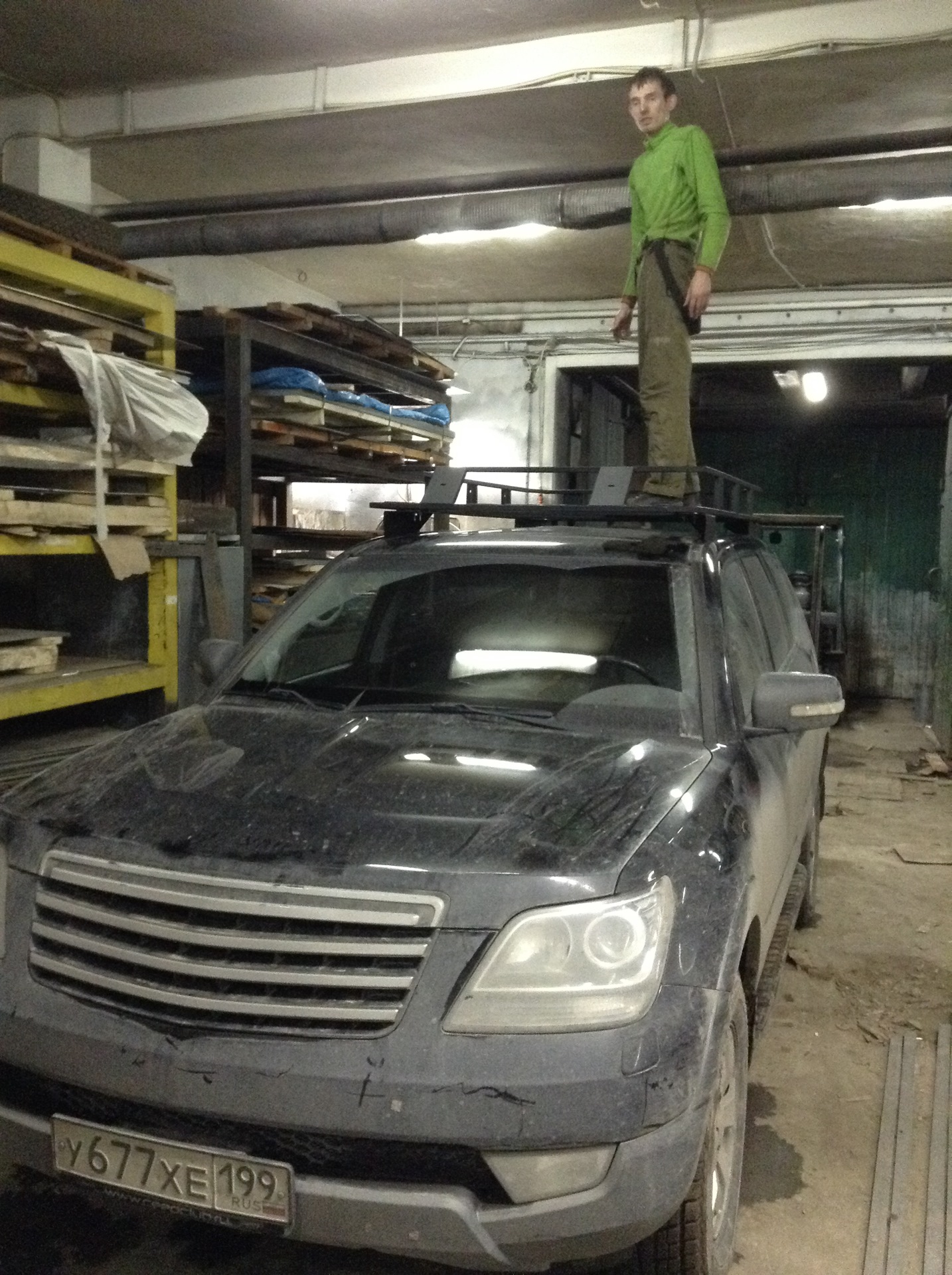

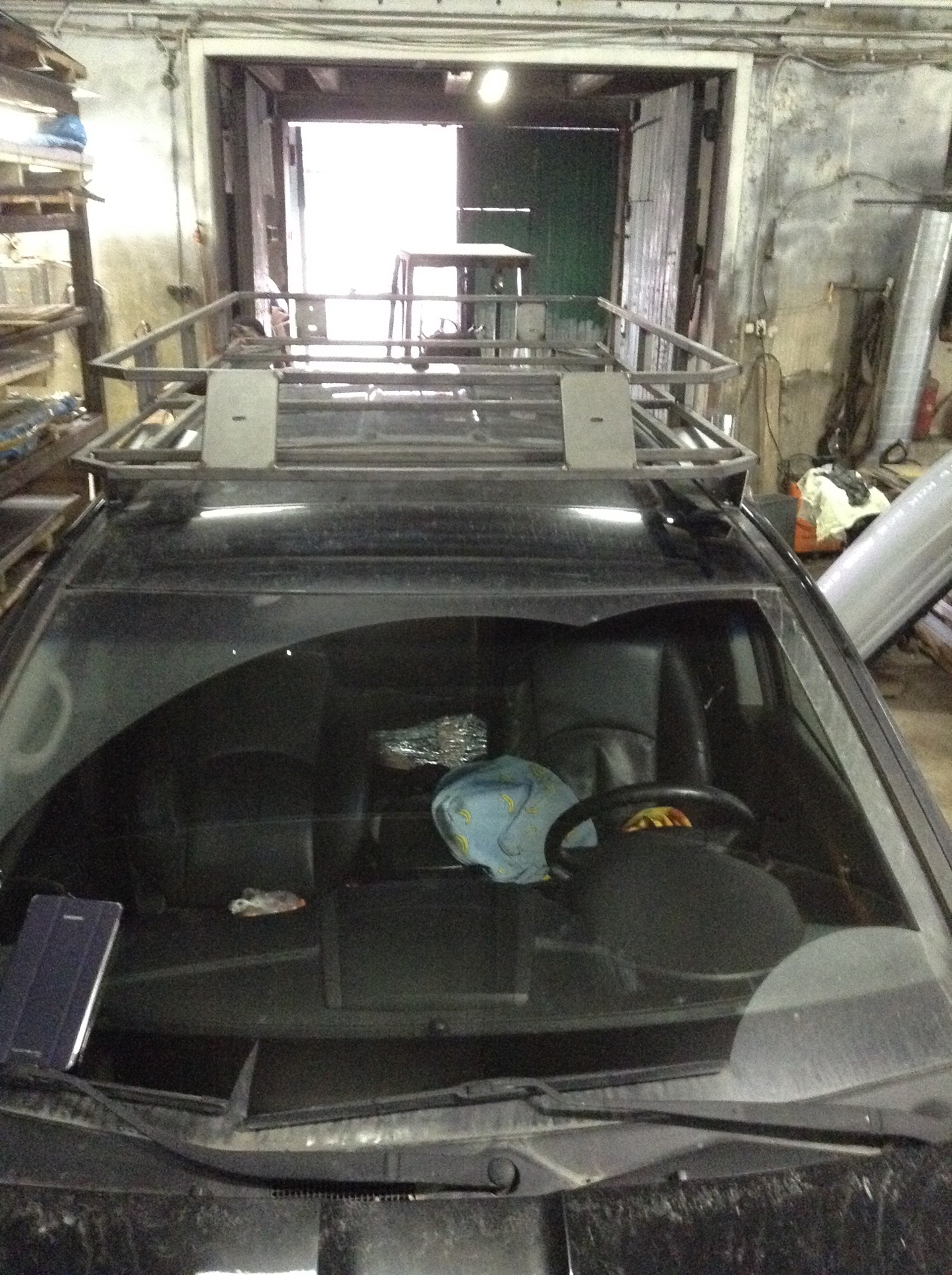

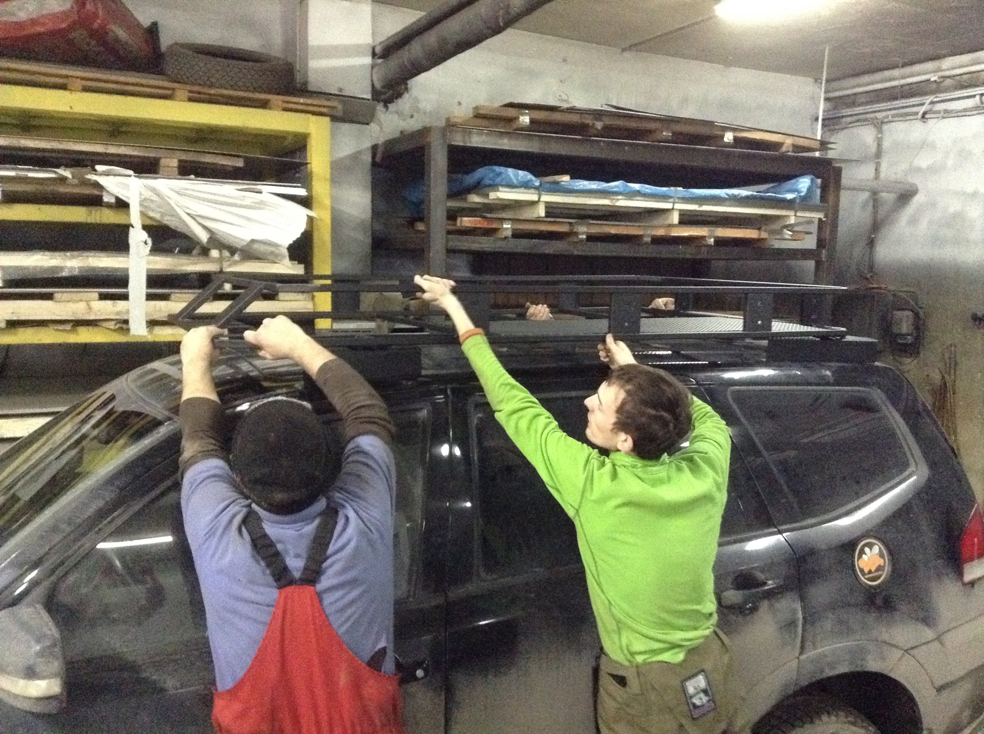

Прикидываем, как это все будет

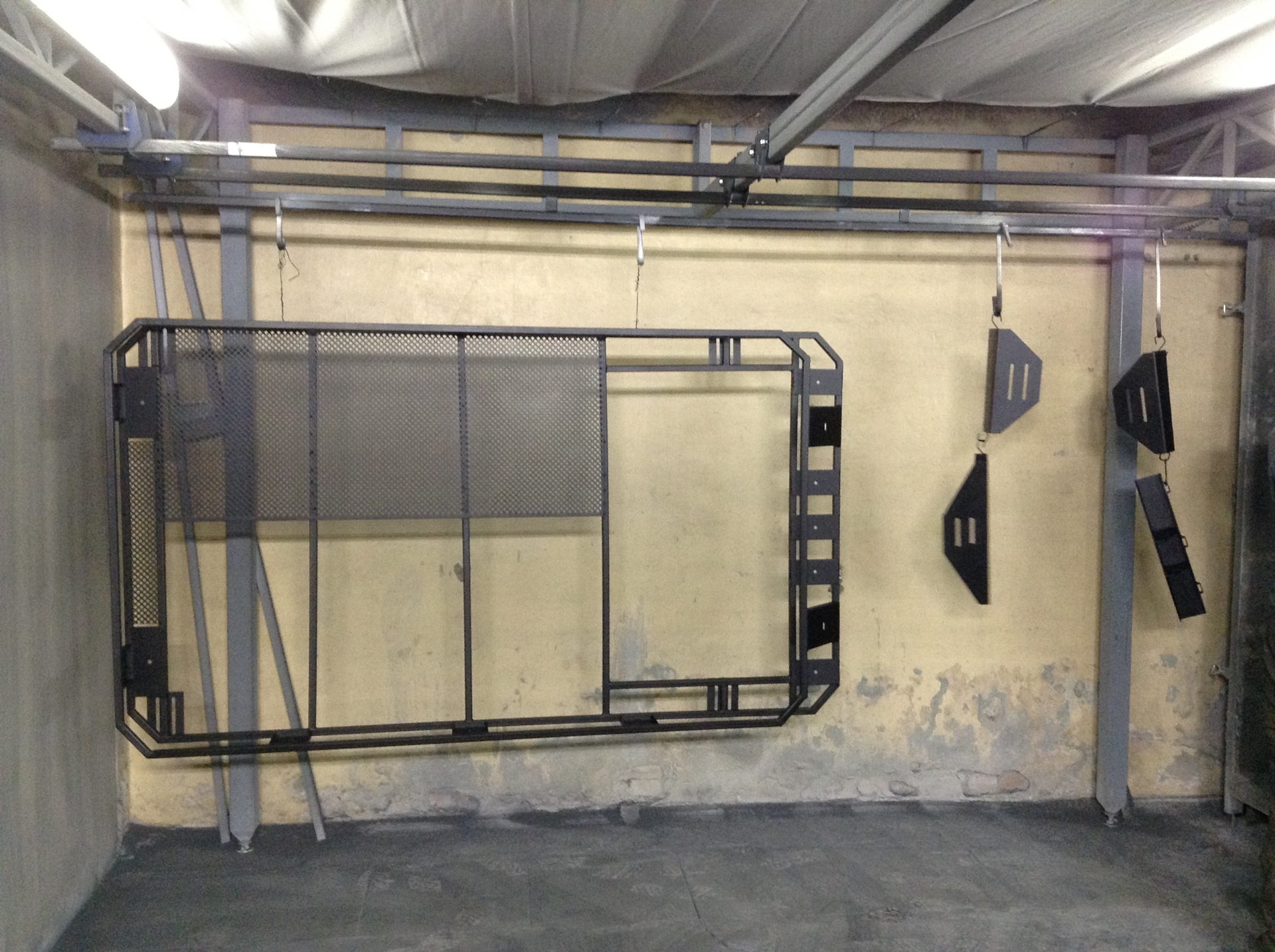

Красим (порошок)

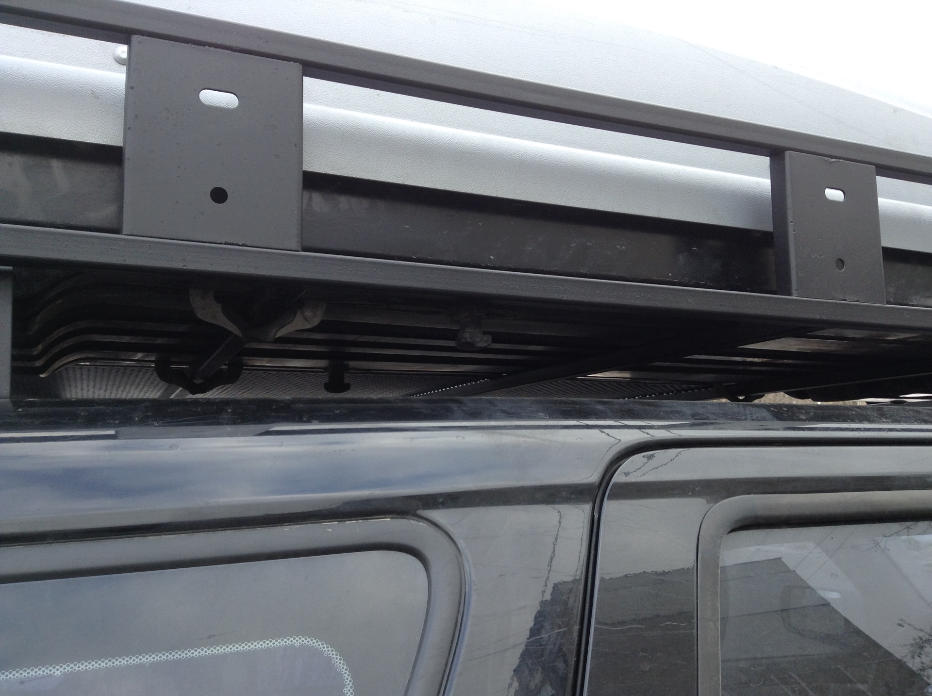

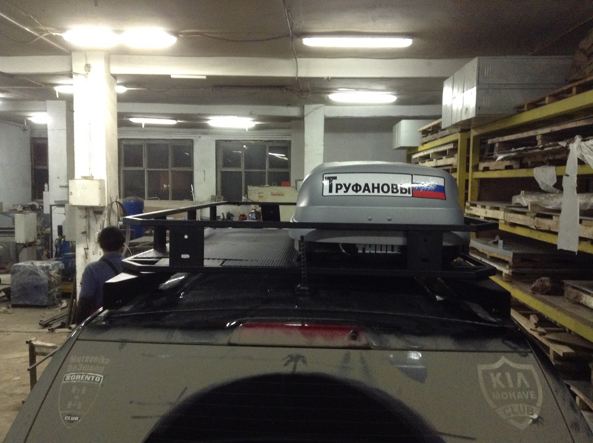

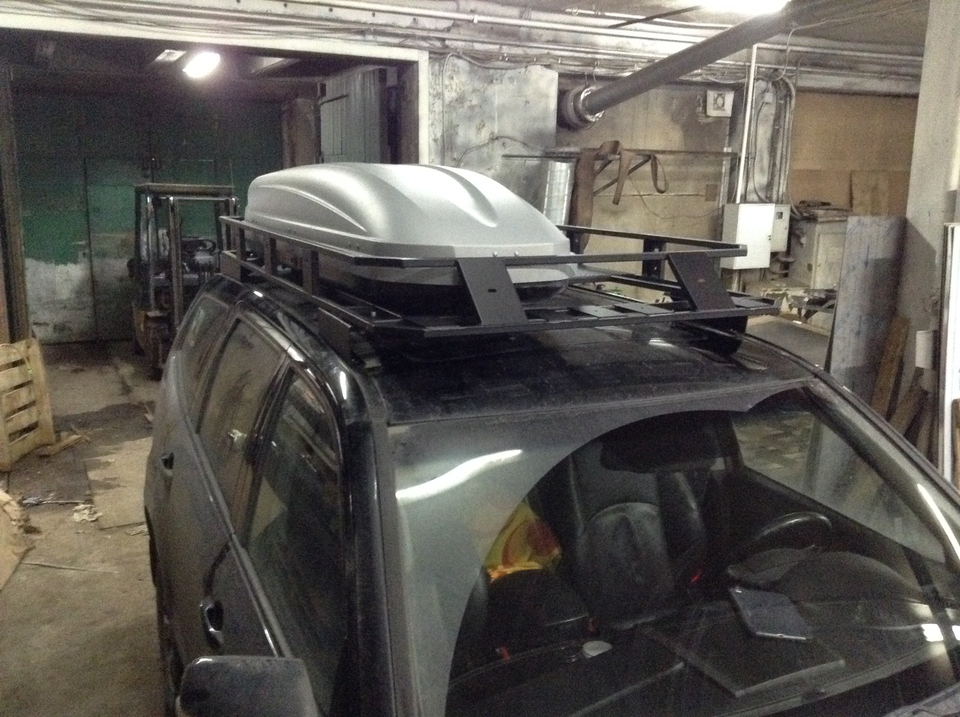

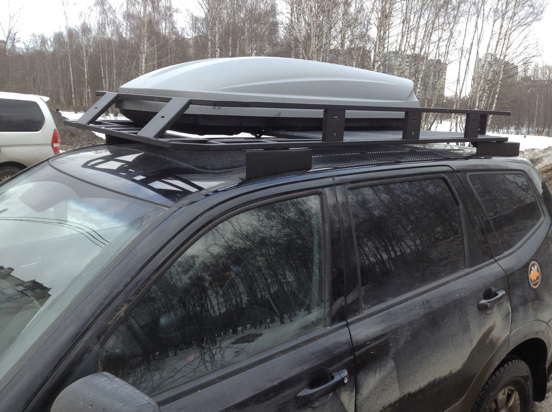

Финальная установка и тест

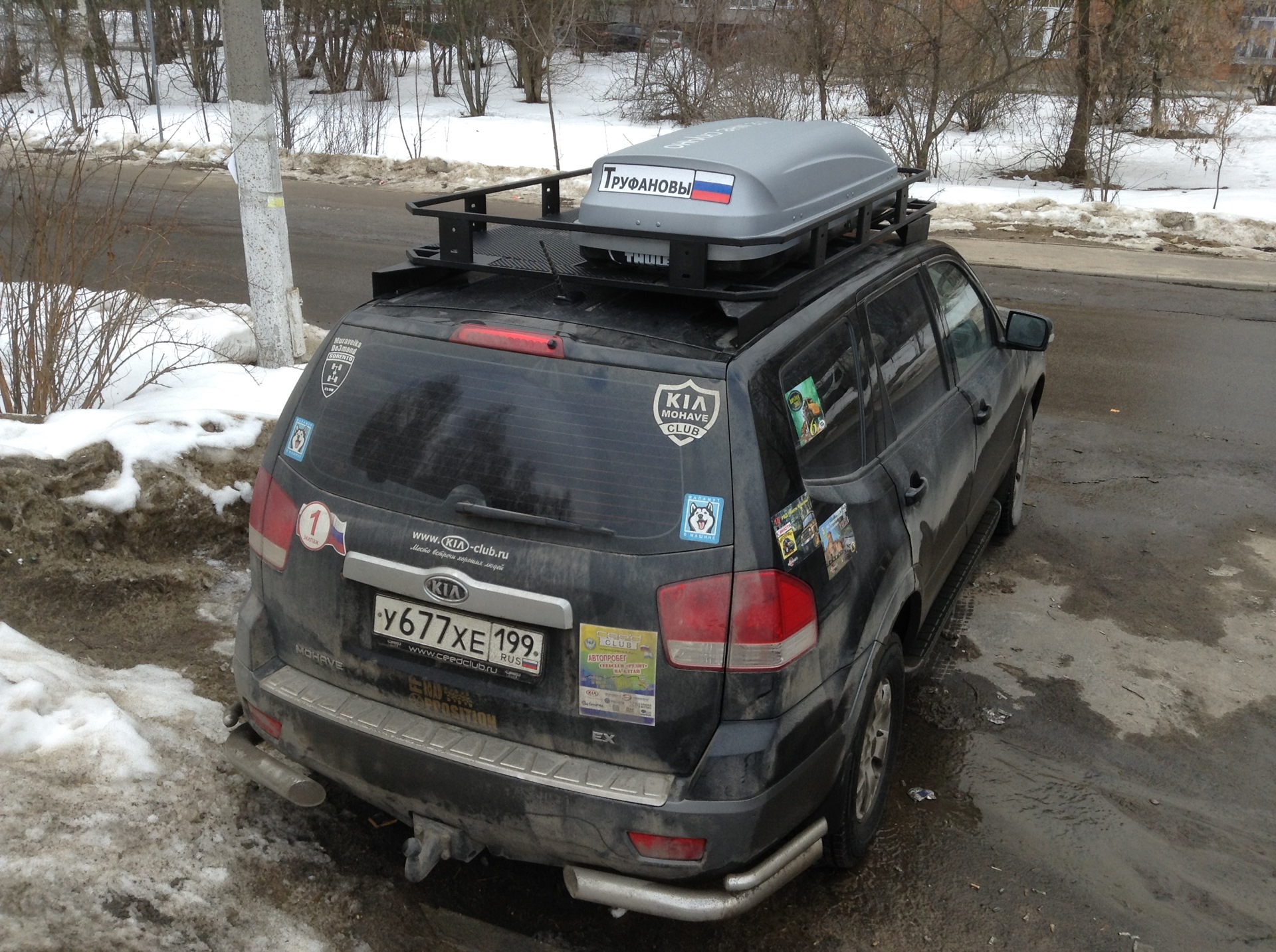

И финальный результат
Конечно, кронштейны буду доводиться до эстетически-правильного внешнего вида, будем экспериментировать с трубой вместо профиля в контуре…
Но в целом АаааАгонь!

дорого вышло?
а что будешь крепить на задний кронштейны?-там вроде места много
25 тыр
Назад свет, 2 светильника
Вперед 3 светильника
Сзади еще место под антенну
Тох,
Багажник сам клевый, и на этом все :(

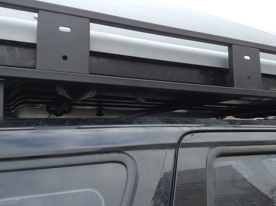

1. кронштейн передний сам по себе сделан убого, все же на постоянке будешь возить. можно было и красивше сделать.
2. Неудачно выбрана высота багажника. Один раз в день открывать бокс может и норм, но по закону подлости багажник нужен будет много раз в день и под ливнем. а открывать его по быстрому не получится. Замок под перекладиной. Хотя может и снято плохо и не видно всего :)
а так бы еще цену узнать и вещь огонь…
кронштейны будем переделывать, чтоб симпатичнее было, это и в тексте указал
багажник открывается норм, единственно что — по доинне в упор.Закрывается, но с натягом. Если получится этот продать, будем делать еще раз мне. Но уже чуть длинее

Круто! А какой вес получился?
Не взвешивали.
По рассчетам ололо 30кг
